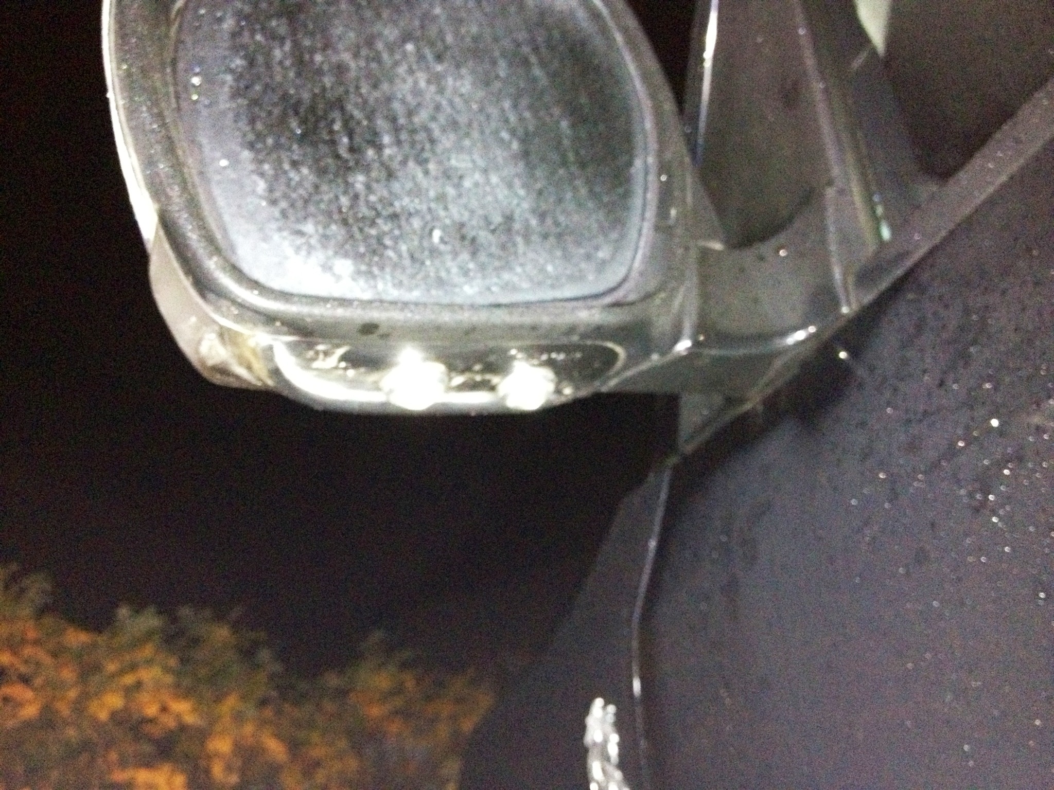

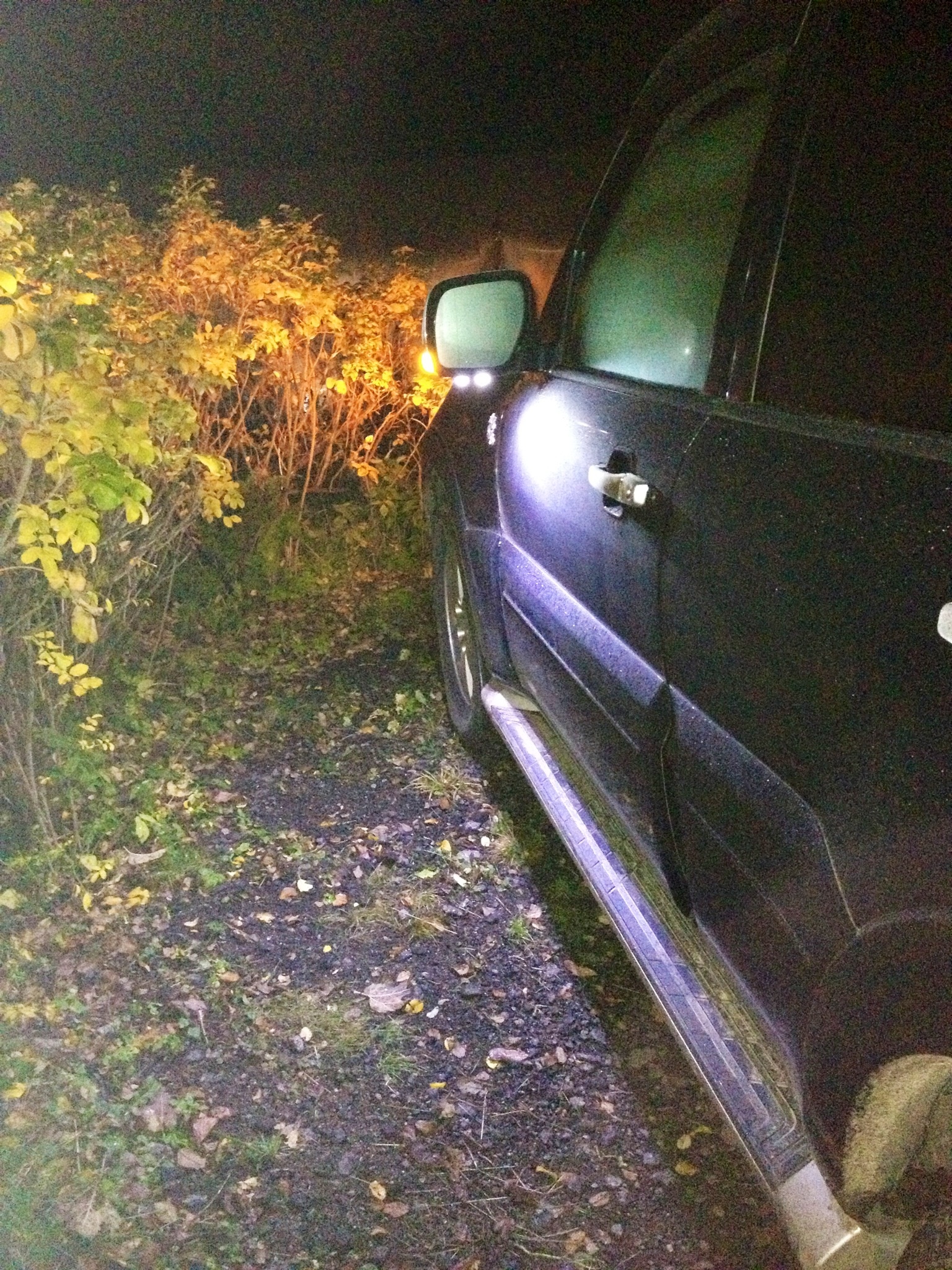

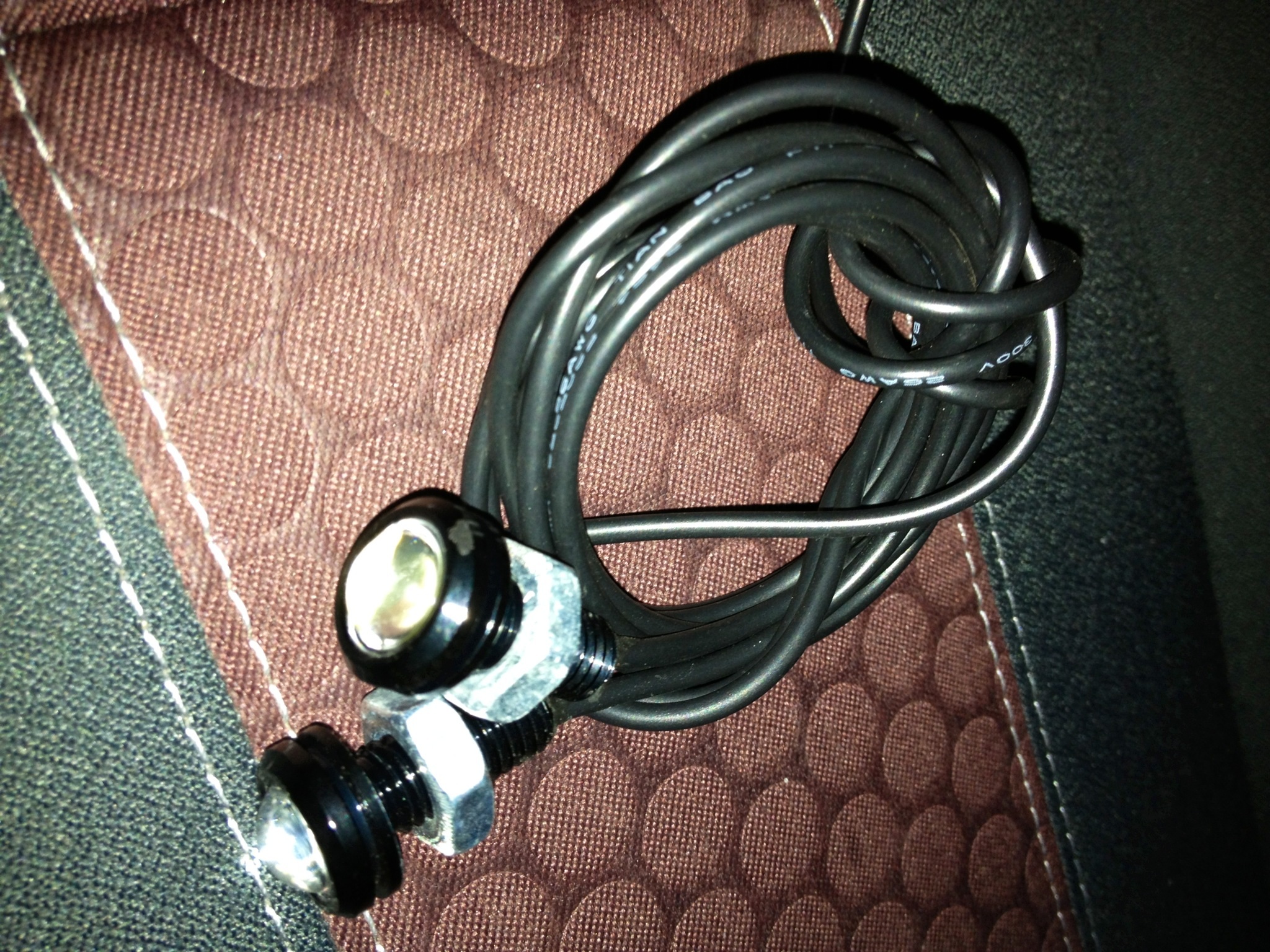

К сожалению первый вариант не выдержал зимы, из за соли. Сейчас установил другие, мощные светодиоды в алюминиевом корпусе. Выдержат ли зиму не знаю, но выглядят довольно герметично. Один даже разбирал. Он полностью залит силиконом в алюминиевый корпус. Поживем увидем.

"Без фоток низасет"(с) Я имею ввиду фото самих диодов, конечно же. Как я понимаю, Вы установили их в штатные "колодцы"?

Освещают зачОтно, но... Два ярких инородних прыща на стоковом зеркале. ИМХО. Сорри, если обидел. Проще время потратить на колхоз с переходником.

Как они называются, чтобы в Яндексе поискать и найти в продаже в Москве :)? И хватает ли длины резьбовой части для надежного закрепления в "колодце"?
По одному такому поставил бы вместо штатного плафончика.

Нет не обидели. Как говорится на вкус и цвет, товарищей нет. Выглядят отлично даже когда загорается днем. Колхозти, изобретайте, может получится еще лучше. Для этого форум и есть, что бы делится идеями, наработками и опытом. Как называются не знаю. Попробуйте набрать как светодиоды в алюминиевом корпусе. Резьбы хватает, еще и остается. Один ставится в отверстие штатного плафона, под второй сверлится рядом. Располагайте так чтобы не мешал зеркалу при его регулировке.

Если даже днем видно, то тогда ставить два диода смысла особого нет я думаю, не для того ведь ставятся чтоб ночью читать.

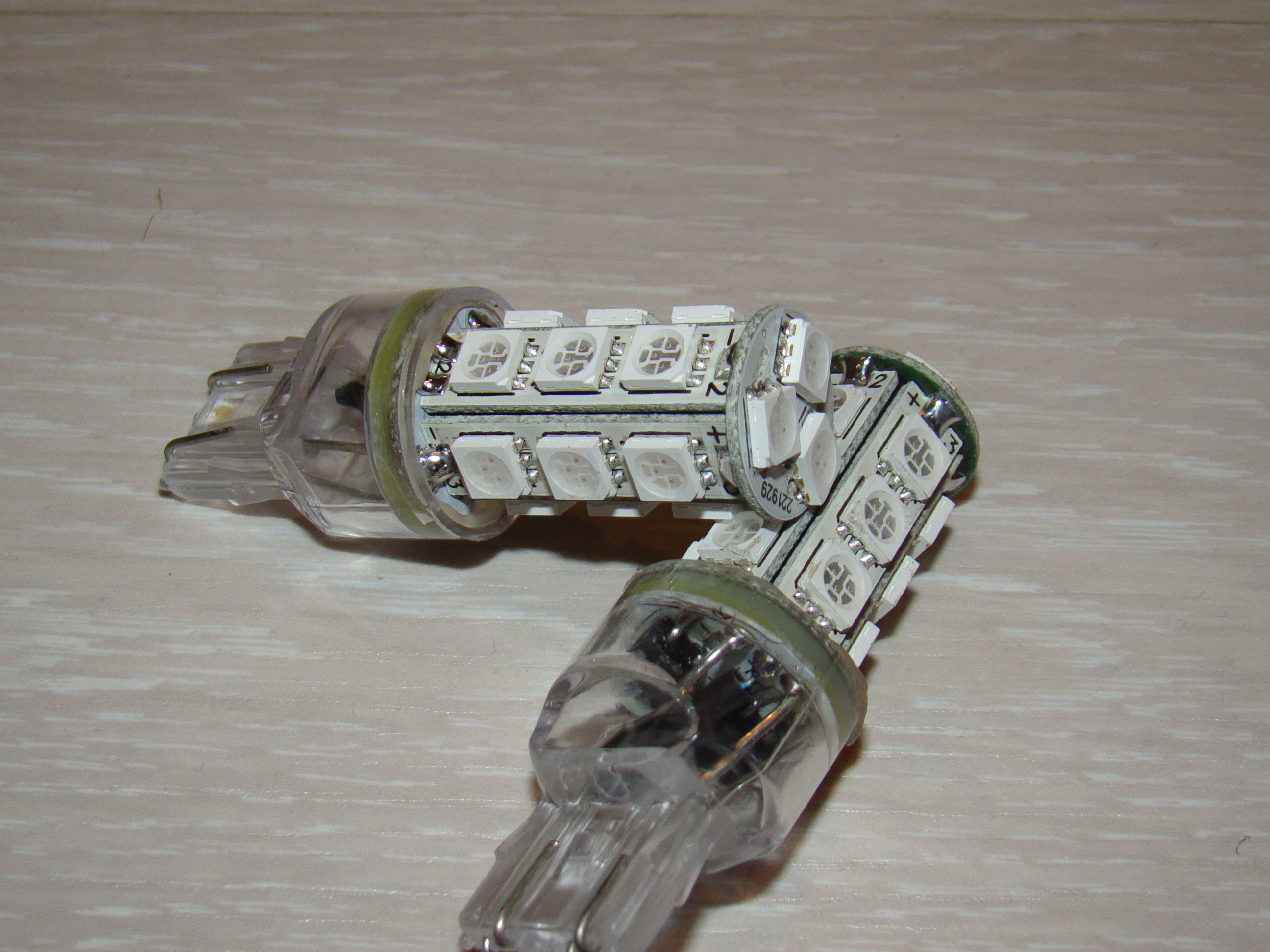

Lebed писал(а):...Комплект подобных ламп где то лежит. Не айс. Найду- сфотографирую.
Нашёл.
