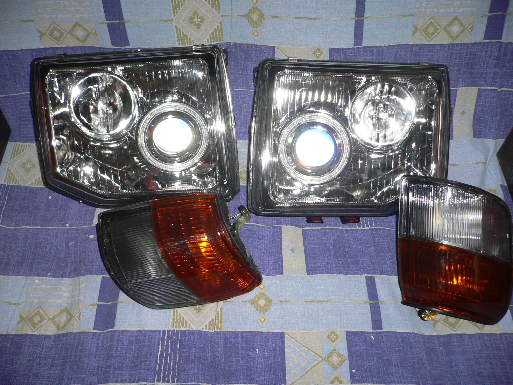

[quote="Vitaliy666"]ооо, я там же отоваривался))) правда немного изменял конструкцию под себя))) но суть та же)))
Очень хорошее качество...
Ну здорово! Скоро посмотрим!
Кстати, ты сам себе фары делал?

ага, сам...все что не сам это багажник и покраска)))

Сложно технически это сделать? Есть какой-нибудь мануал?Vitaliy666 писал(а):ага, сам...все что не сам это багажник и покраска)))

ну мануалов в инете немерено, а так есл кратко то просто греешь фару, отсоединяешь стекло, вставляешь модули, брал вот тут http://linza55.ru/G_series.html, вот эти http://forum.linza55.ru/viewforum.php?id=22
и все внедряешь, назад греешь герметик и соединяешь все обратно, у меня вечер ушел разобрать и сделать, с утра имплантировал их в авто, кстати там есть форум и вроде даже мануалы...

Спасибо! Может летом тоже сделаю себе! Смотрится классно!Vitaliy666 писал(а):ну мануалов в инете немерено, а так есл кратко то просто греешь фару, отсоединяешь стекло, вставляешь модули, брал вот тут http://linza55.ru/G_series.html, вот эти http://forum.linza55.ru/viewforum.php?id=22

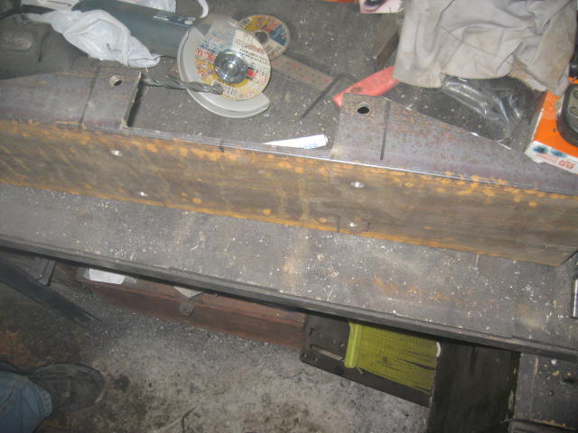

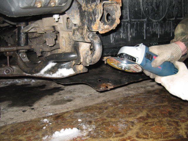

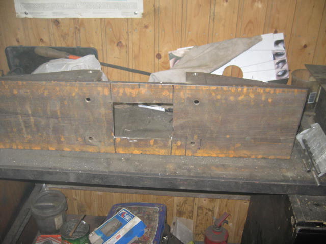

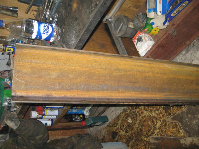

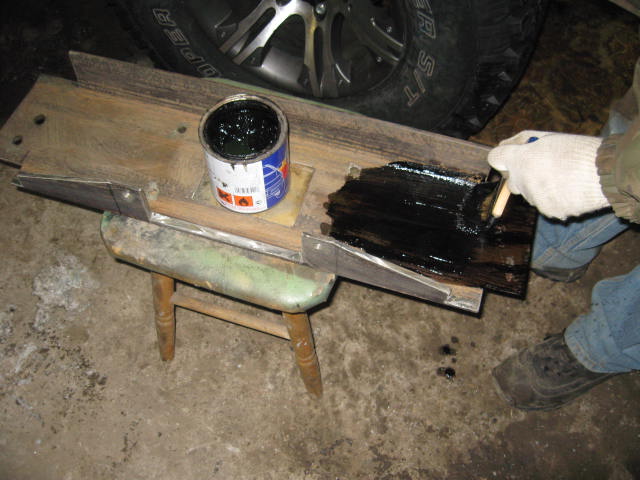

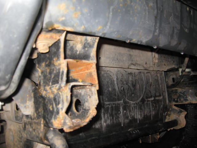

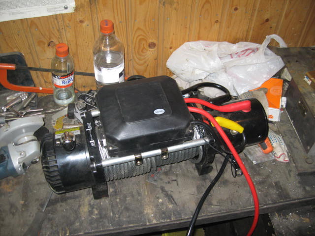

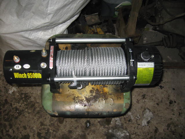

Вчера с Толей (Дельфин) установили лебедку в штатный бампер
Вернее даже не в бампер (даже резать его не пришлось), а под него. За целый день практически всё успели, осталось доделать мелочи! Много времени, естественно, ушло на изготовление площадки из 20-го швелера (резка, сверление, примерка, покраска). Прикрепили площадку с лебедкой на болты, ничего не варили. Засада оказалось с установкой защиты (переднего листа). Купил новую Шерифовскую, а она не подходит по креплениям, так как крепления там совсем другие, чем у штатной и после установки площадки с лебедкой, места куда должна прикручиваться защита, закрыты самой площадкой и ни как к ним не подобраться не кромсая площадку. Было принято решение что-нибудь мутить со штатной (её тоже надо будет доробатывать, но уже не так критично).
Ну и ещё осталось, как-нибудь продумать нормальный вывод для пульта и придумать как сделать человеческий доступ к переключателю свободного хода барабана (ну или как это называется).
Большущее спасибо Толе за его огромную работу (большую часть делал, конечно же, он
Хотел наделать много фоток (типа отчета), но в процессе оказалось не до этого. Выкладываю какие есть.
Если кому-то будет интересно, могу поподробнее описать процесс изготовления площадки и установки её с лебедем в машину! Ну или ответить на конкретные вопросы!
