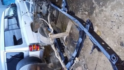

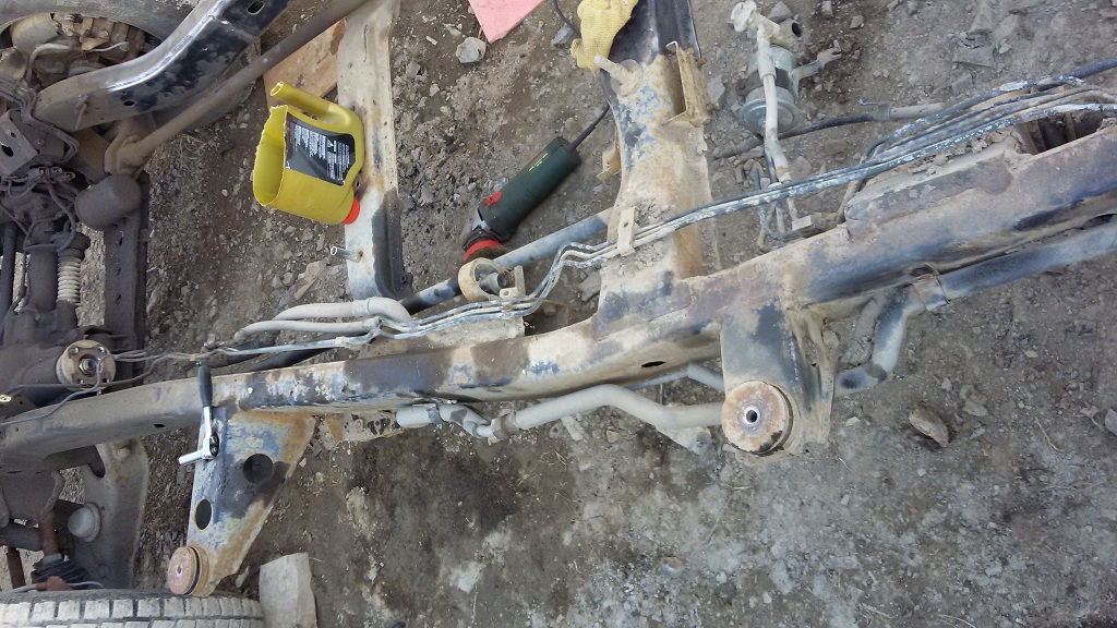

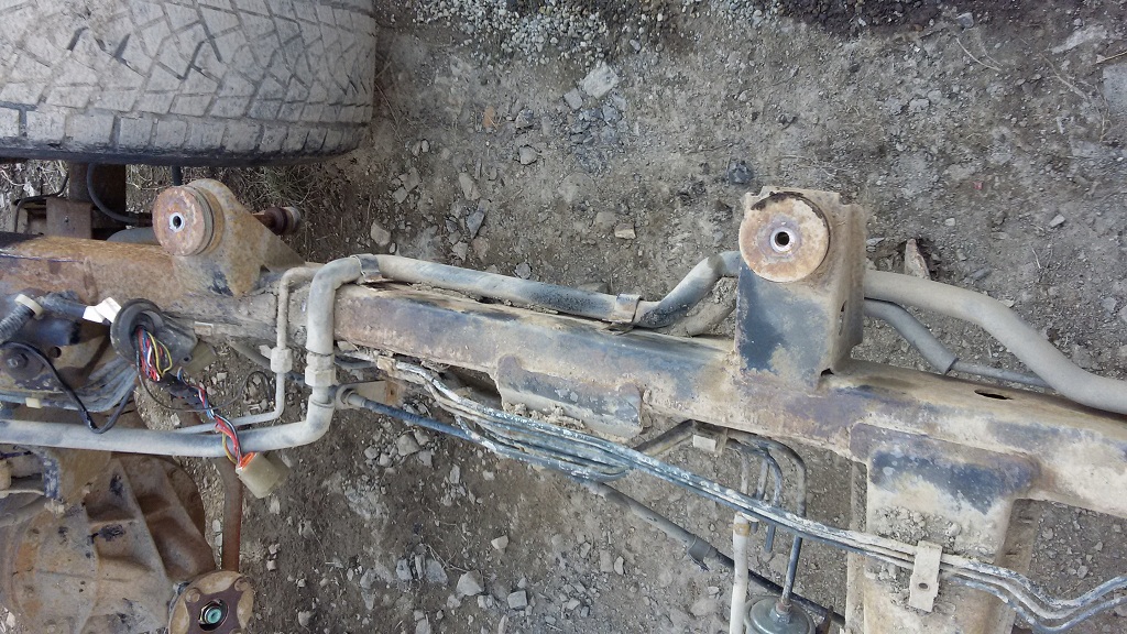

и почему рама такая плохая ? или у вас там соли на дороги фигачат?
ну морской климат понятно - но в Япии же ходят они в изумительном состоянии :*DONT_KNOW*:

стоял он, поэтому поржавела рама, но там ничего серьезного, так-поверхностно

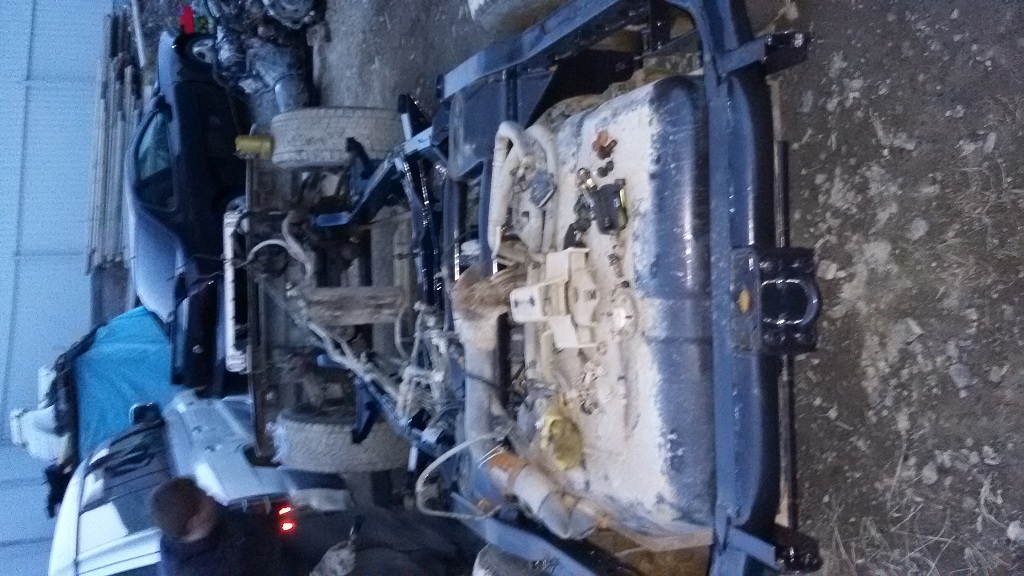

pups писал(а):лед тронулся.... сняли мне кузов с пыжика.... Возник вопрос! точно ли 1uz автомат состыкуется с Суперселект раздаткой?

пока дело обстоит так))
Дружище мой! без него все было бы медленнее))

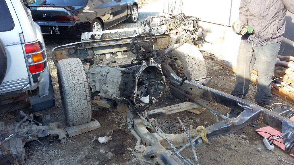

Все таки подскажите что делать с акпп. У паджеровского автомата хвостовик диаметром побольше. Какую-нибудь пластину ваять? Или заварить тупо?)))

Хвостовики местами поменять

так тойотовский автомат уже)

pups писал(а):так тойотовский автомат уже)
С паджеро автомата хвост на тойота автомате поставит
