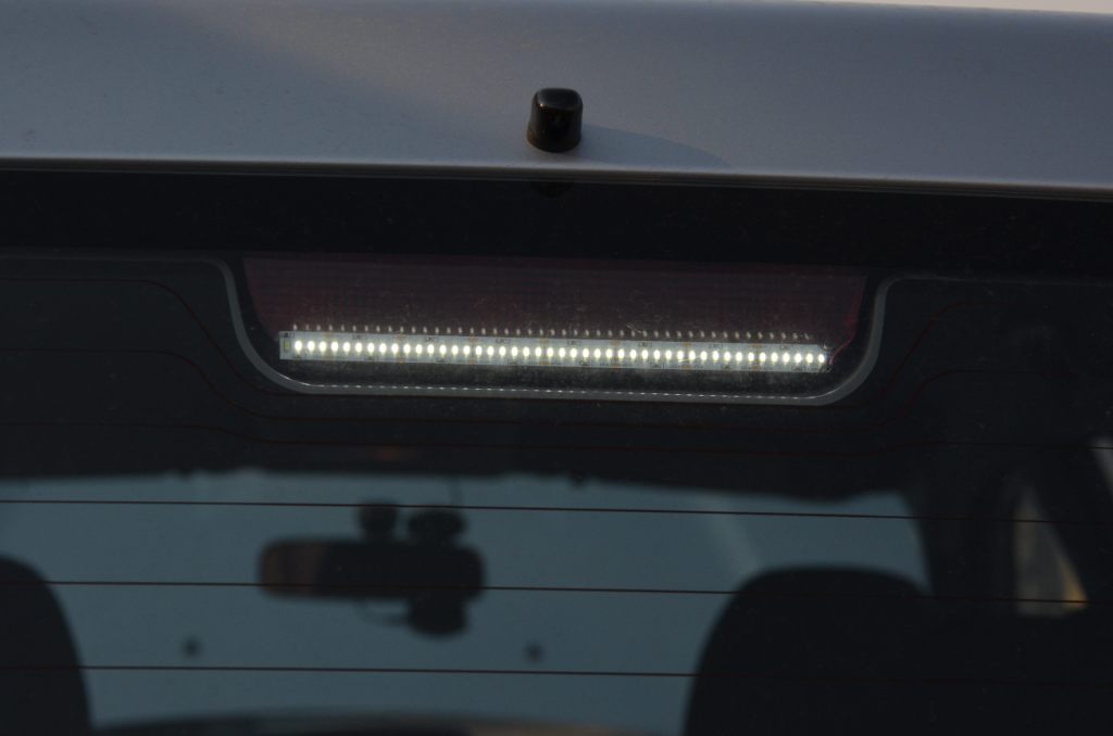

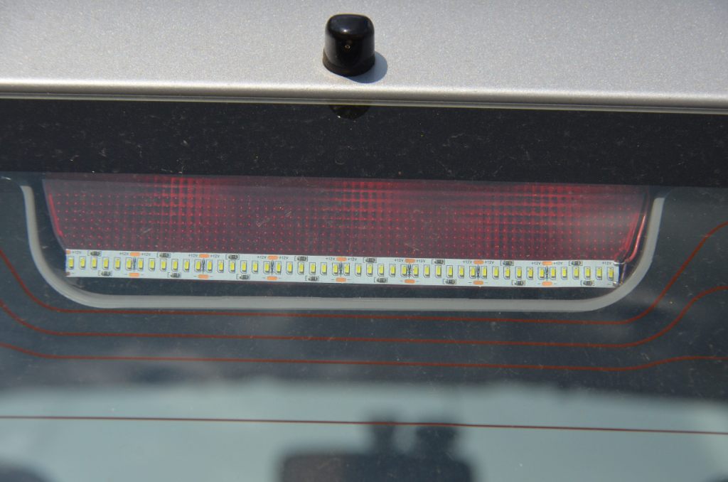

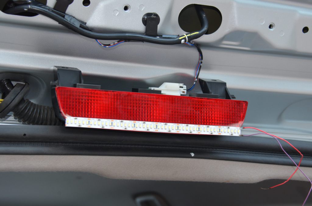

я уже поставил сегодня ( поддробно в теме "ответьте новичку") я наклеил светодиодную ленту на нижнюю часть рассеивателя верхнего стоп-сигнала. поскольку обрамление стоп-сигнала весьма плотно прилегает к стеклу, полагаю засветка будет незначительна, т.к. ночью работа этого фонарая стоп-сигнала в салоне не видна. если будет засвечивать - вырежу аккуратную прокладку из черной пенорезины и положу между стеклом и рамкой-обрамлением фонаря. у диодов светорассеивание 120 град. правда я профан в сетодиодах, вопрос по ним написАл в "ответьте новичку" но инфы не получил. пошел на рынок и купил полоску в 20 см самой яркой на мой взгляд ленты. конечно, если бы симметрично по бокам штатного фонарая поставить маленькие квадратные фарки-фонарики с обычными лампами ватт на 20 и поставить еще прокладки между ними и стеклом - было бы со светом замечательно. а вот эстетически подобрать такую пару - у нас сложно. а крепить такие фарки прямо к кожуху обрамления штатного стоп-сигнала. кожух легко снимается

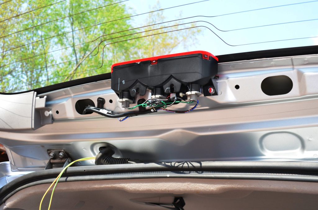

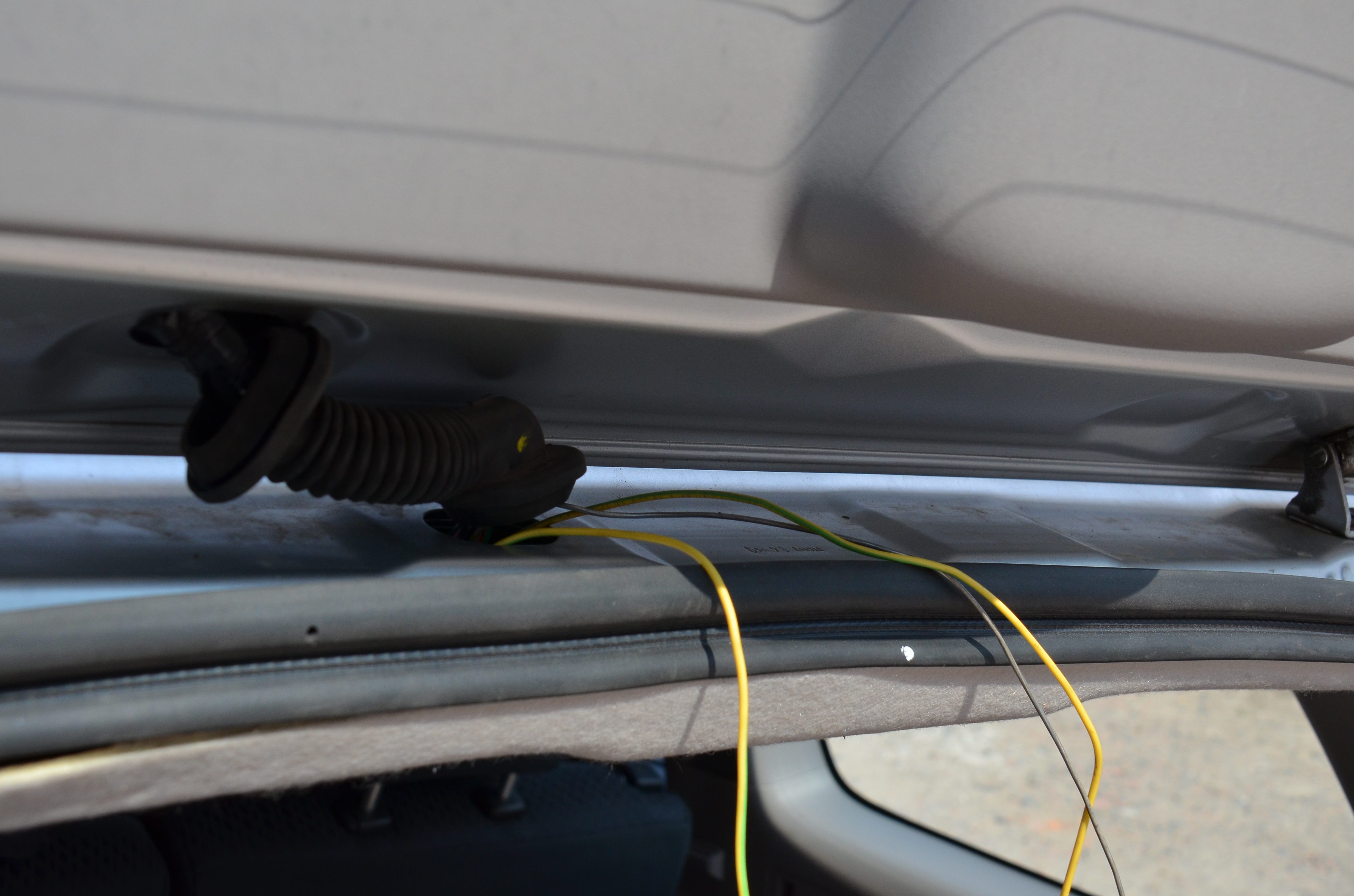

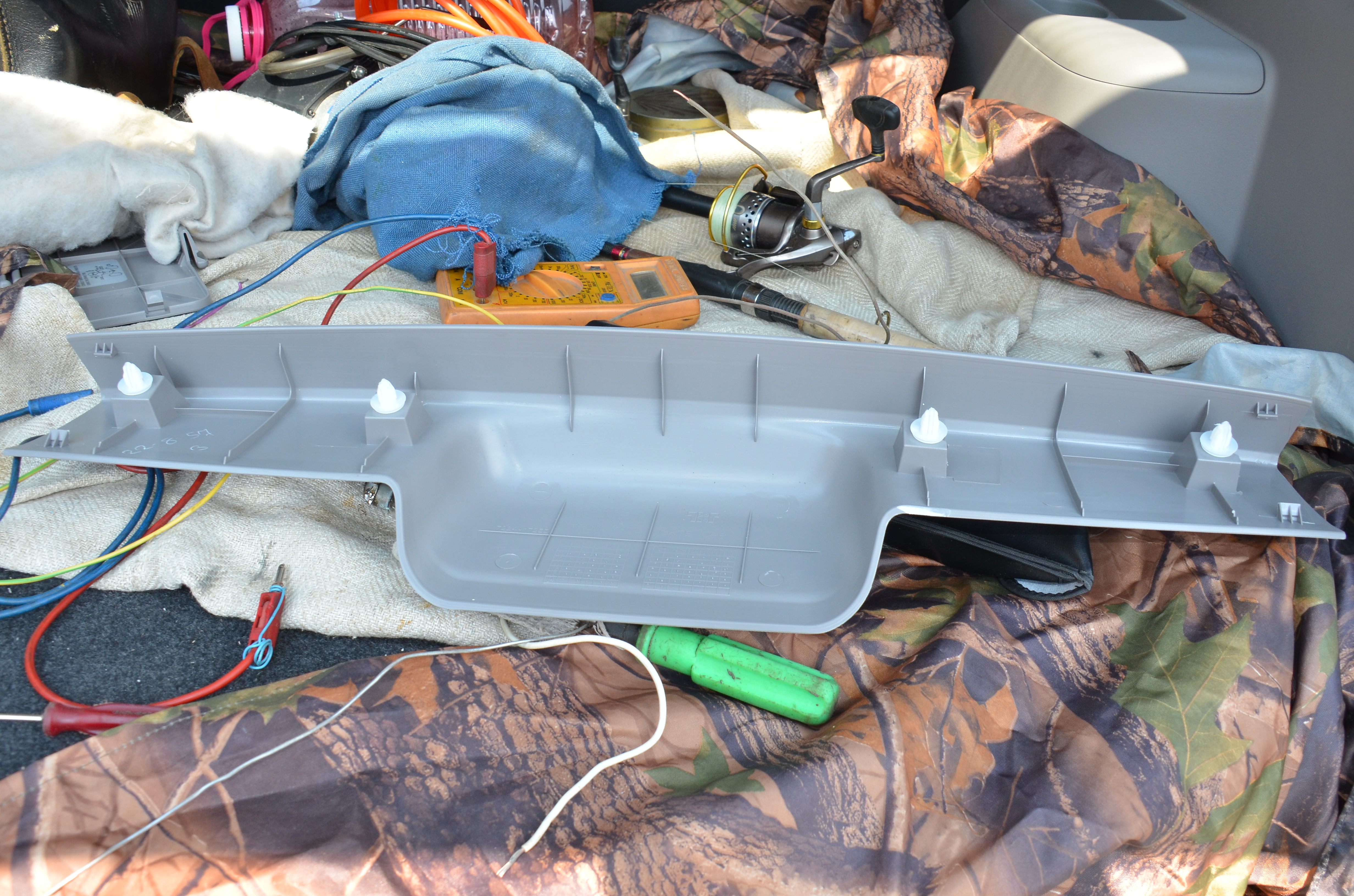

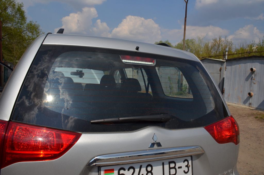

на фото только фазы протягивания проводов и вид снятого чехла штатного стоп сигнала, готовой конструкции. и зажжененый, но сегодня сегодня солнечно, а когда стемнеет - я уже приму свои 100 грамм (авто ставлю подальше от дома, чтобы с утра пройтись в целях гимнастики) да и фот в гараже остался. завтра выложу. главное - не нарушаю конструктив и свет СВЕРХУ, что практичнее, чем 100 ватт на крюке фаркопа и антивандально , и есть поле для экспериментов со светодиодными лентами. я эту кривовато приклеил, переклеивать было лень. посмотрю как работает, тогда внесу коррективы

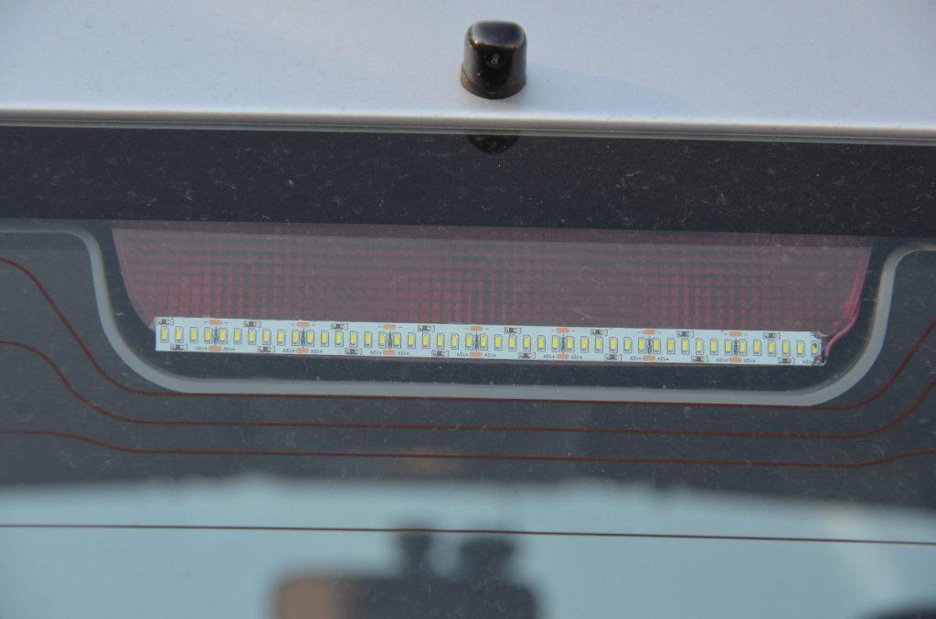

все таки вчера переклеил полоскук - когда первый раз ставил ее повредил конец и три диода перестали гореть . отрезал два неисправных , перепаял провода и наклеил заново - стало ровнее и аккуратнее

Re: Бюджетные дополнительные фары дальнего света
может и мапло, но, думаю, лучше чем ничего. скорее всего в городе, где фонари и прочее - света от диодов будет мало, т.к. глаз адаптируется к световому фону города. но за городом, когда даже полнолуние позволяет неплохо видеть местность -должно хватить. можно добавить еще 10 диодов - по 5 штук по бокам фонаря. а вообще-то должны быть диоды мощные - в этой теме предлагают даже дальний свет на них. правда габариты ленты велики. но ее можно закрепить не на рассеивателе, а на чехле-обрамлении стоп-сигнала. . прикрепить тонкую алюминиевую полоску к пластику (отличный материал бывшие модными алюми ниевые подвесные потолки, в продаже есть специальные кронштейны -радиаторы для лент). т.е. сместить полосу диодов ниже, что бы меньше загораживать стоп- сигнал. алюминиевое основание еще будет служить радиатором охлаждения мощных диодов. хотя это малоактуально, т.к. задний ход подолгу не горит. буду на рыбалке - посмотрю как работает в темноте, сейчас рано светает и поздно темнеет
рассмотрел свои фото и вижу: если крепить к чехлу-обрамлению - то можно параллельно две такие полоски (как уже стоит) разместить. сильного ущерба стоп-сигналу не пр инесеьт (т.к. на него смотрят не с уровня земли, а почти с уровня низа стекла двери багажника и выше. т.е. остается большой участок видимости стоп-сигнала

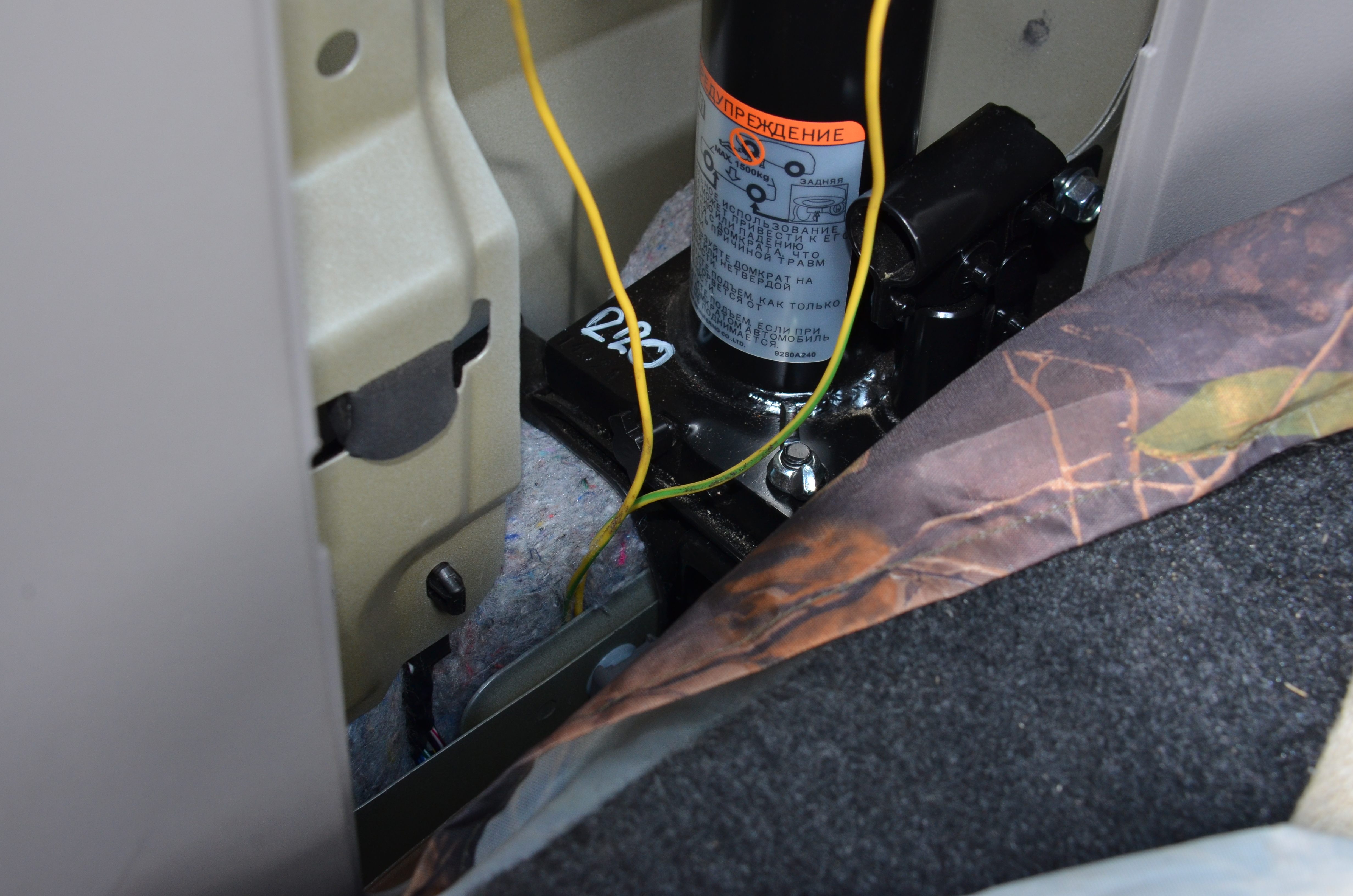

а я у себя в этом разъеме нашел все , кроме питания фонаря заднего хода. прищлось тянуть провод от самого фонаря в бампере, через место где домкрат, затем в резиновый кожух вверху двери багажника и далее к фонарю верхнего стопаkinechma писал(а):я припаялся к колодке фаркопа (где домкрат).

Re: Дополнительный свет заднего хода
В разъеме нет, зато рядом в жгуте есть. Уже не помню цветовую кодировку, но когда еще ставил камеру заднего хода брал сигнал оттуда.
припаятся к штатному фонапрю нетрудно, трудно провести провод к верхнему стоп-сигналу...

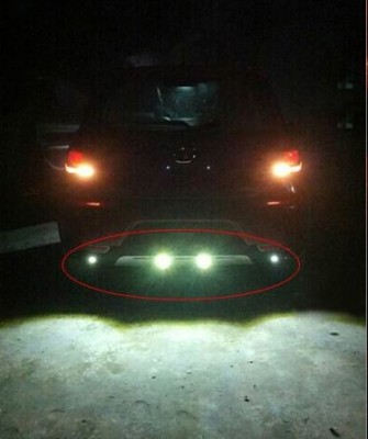

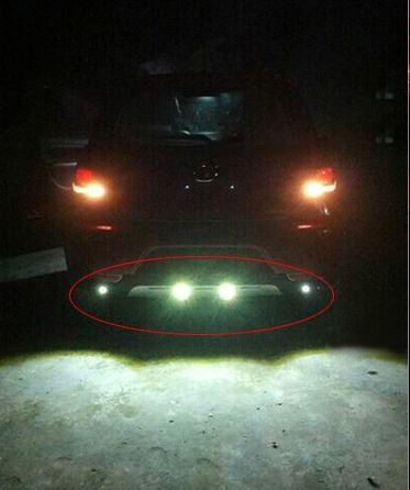

Искал ДХО и нашёл удачный вариант допа заднего хода 6 шт(320р.) или там 4 шт(210р.) закрепить под датчиками парковки и будет так

успел проснуться до рассвета и включил заднюю. хоть и было почти полнолуние ночью и и саму ночь я проспал - эффект отличный ( в деревне - света вокруг нет). недостаток: так как приклеил диодную полосу к рассеивателю стопа, то обрамление стопа (пластик, который верхний стопсигнал окружает) своей нижней частью дает тень на землю и освещается диодами только метра за три от бампера. яркость даже для неглубокой ночи достаточна. только спектр неприятный - много синего. сегодня купил еще рполску на 40 диодов но со спектром наподобии накальной лампыв (та же мощность) поставлю однеу полоску над другой на специальной палощадке (полированный аллюминий) вынесу площадку ближе к стеклу, чтобы уменьшить затенение снизу. почти уверен, что удвоенная мощность будет достаточна, а смесь спектров - не будет таким холодным светом.
Дрозд 272, дело ведь не в силе света , а вместе расположения источника! выше расположив - получим эффект лучшего освещения. под бамер можно хоть киловаттную галогенку воткнуть - будет сварочный свет в метре от бампера, а дальше тени и проблема неадаптированному глазу. повторю площади (стадионы и т.п.) освещают источниками света, расположенными ВЫСОКО! тогда минимизируются тени и нет резкого перепада освещенного около лампы и подольше от нее. для нас в идеале источники на реллингах закрепленные на кронштейнах (чтоб не было тени от крыши) . но такое расположение на любителя. (ветки деревьев, вандалы) а на верхнем стопе за стеклом для гражданского джипа имхо нормально
