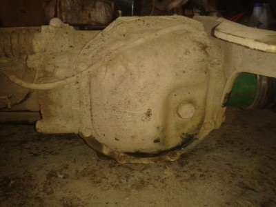

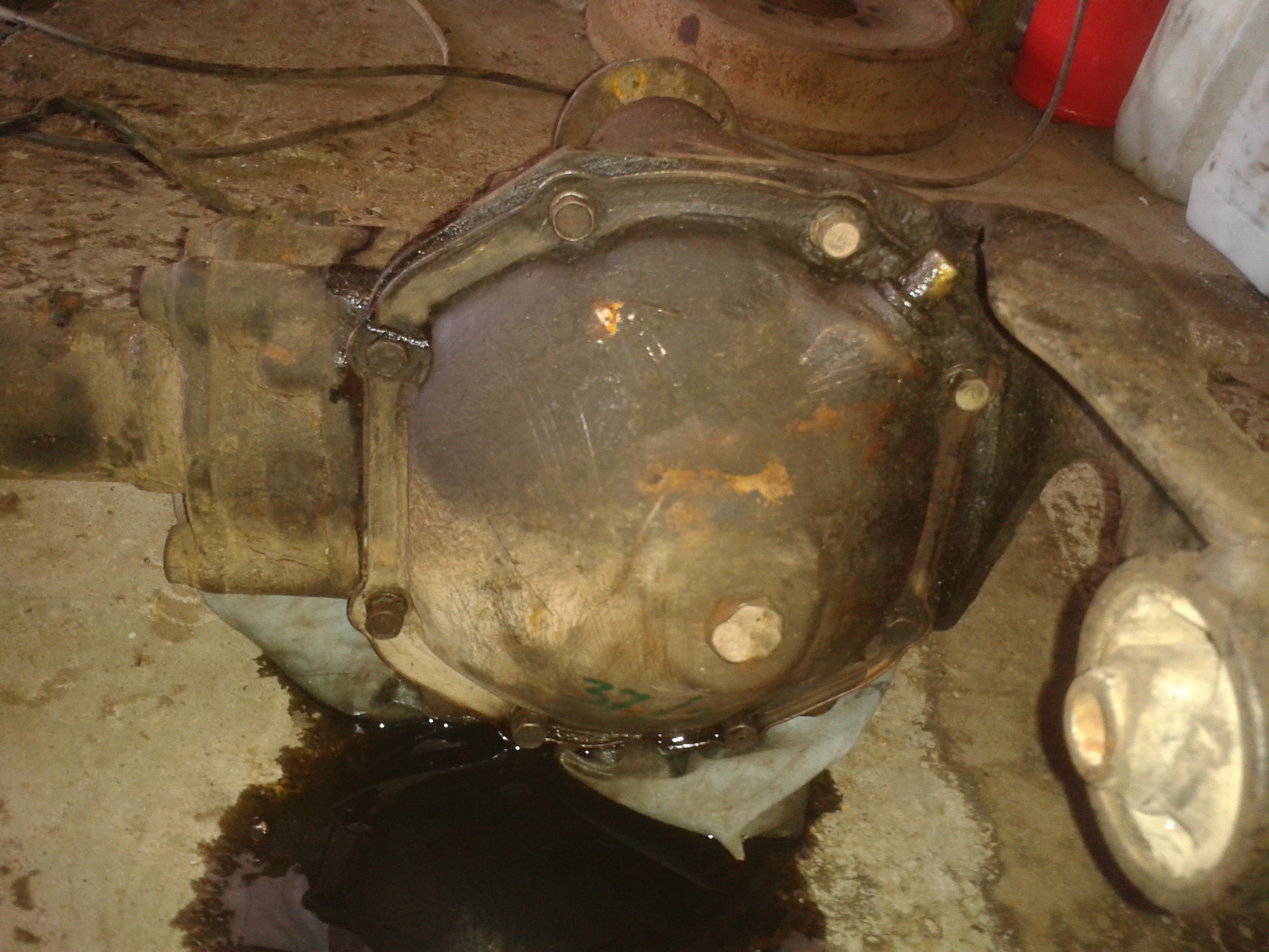

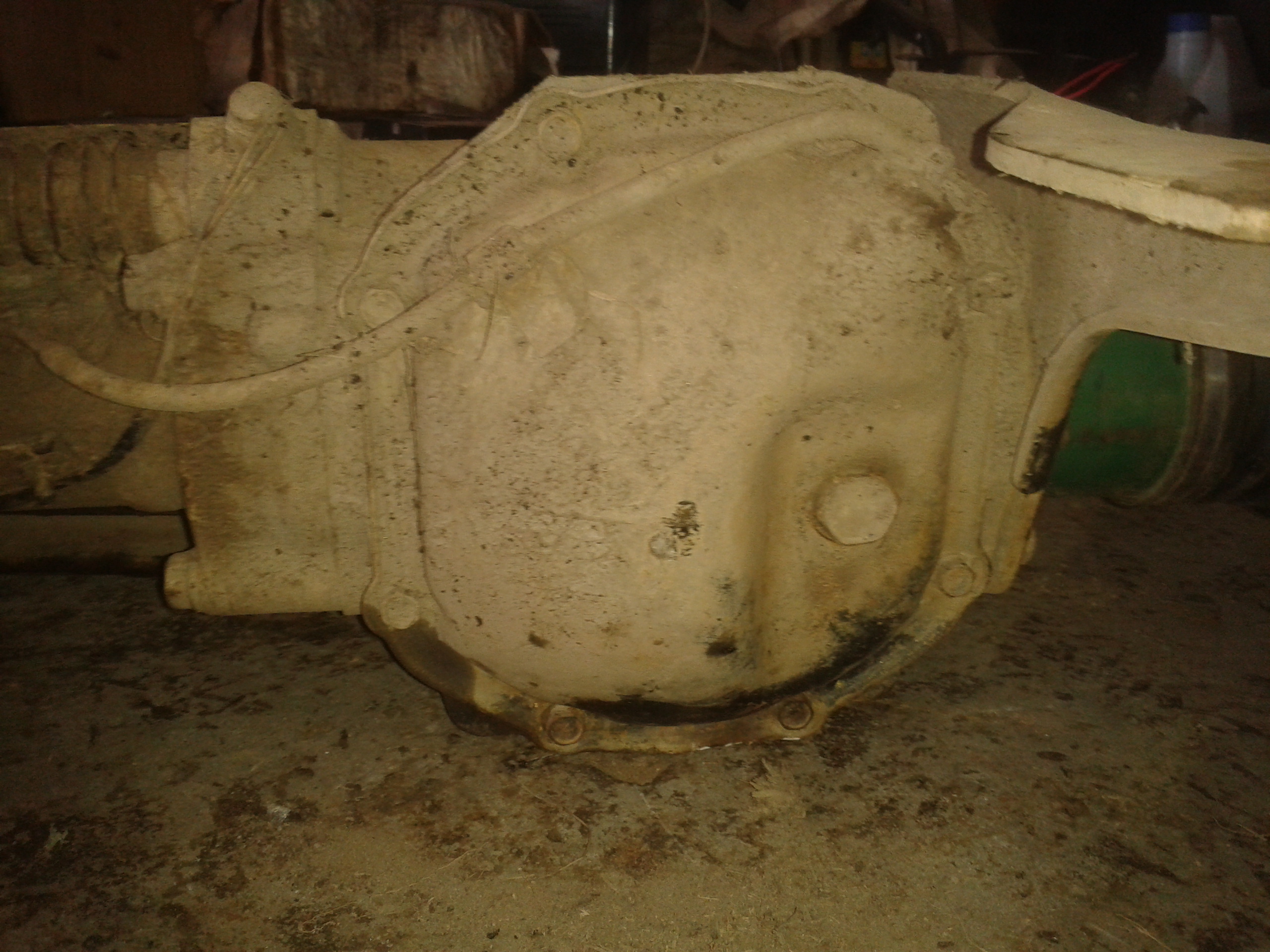

Re: Блокиравка передка на П2 реально?
Люди знающие подскажите!
Втуливаю в Спорта мосты от П2, 5,28 с блоком
Вопрос по переднему мосту, я так понял в передний мост 8" блокировки есть и АРБ и Китай и Локка, а в мост 7,25" ничего нет.
На фото мой родной мост со Спорта 4,9 и мост который ставлю от П2, передаточное 5,28, шлицов 28.
С виду их размер одинаковый расстояние по осям между болтами крышки одинаковые!
Так вот этот мой мост П2 точно 8" и в него точно влезут блокировки? (просто никогда не видел маленького моста П2 в живую и сравнить не с чем)
На первой фото мост П2, на второй мост Спорта
там ведомые шестерни с разным внутреннем диаметром.
по размеру самого редуктора я как то не сравнивал (хотя есть и 7,25 и 8 снятые).. а точно редуктор с П2? если не лень сними крушку да и померь примерный размер шестерни..
то что 28 шлицов это понятное дело, 4х сателитный он просто..
кстати в передний маленький есть кайзеровская блокировка вроде как..

Крышка то как раз пока снята, поконкретней бы пожалуйста подсказали, что с чем сравнивать и какие должны быть

muravko
- Сообщения: 366
- Зарегистрирован: 04 фев 2010, 11:05
- Двигатель:: писятшестой
- Мой автомобиль(и):: Pajero
- Откуда: 25
- Поблагодарили: 7 раз
нужно замерить посадочный диаметр ведомой шестерни (диаметр внутренний детали №1 http://vazik.ru/plugins/content/images/ ... iya-60.jpg ) картинку просто для примера привел.
если диаметр примерно 124 мм то должна всятать локка 47 или арб рб110 и даже тот же присловутый кайсер кл125
если диаметр меньше и примерно 112 мм то только кайсер кл103 (в теории, я не знаю влазит ли он туда на практике) или суровая заварка
и если можно фотки кинь интересно глянуть и сравнить если конечно оба вскрыты
muravko Спасибо, понятно!
Пойду вечером в гараж мерять и фотографировать!
