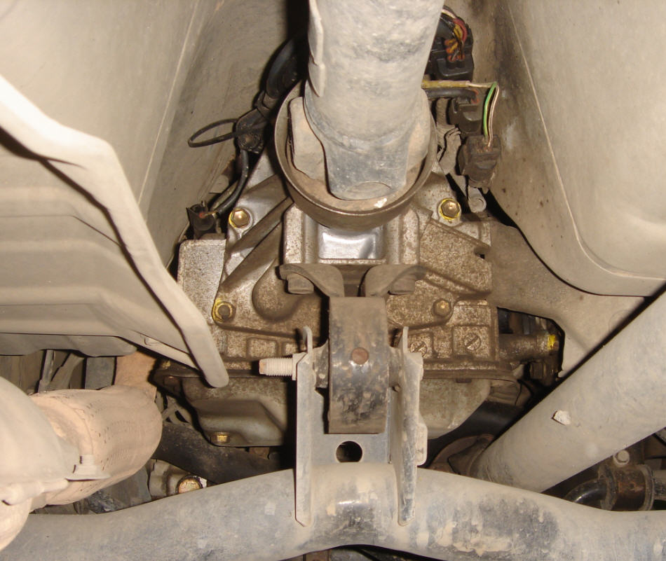

[quote="vk2"]после форсирования водных препядствий в виде речушки загорелись значёк акумулятор и А/Т темп
проехал по трассе вроде перестало.
но зато теперь как дождик - так начинают гареть и меня нервировать
может надо герметиком замазать разъём или типа того?
где эти датчики находятся которые отвечают за енти хрени?
Здравствуйте!!! Сегодня тоже загорелся значёк аккумулятора и А/Т темп и кстати весь день лил дождь. Вы установили причину неисправности или после просушки самоустранилось. И ещё свист небольшой появился есть подозрения на ремень.

когда ремень проскальзывает и генератор не выдает нужный ток, то загораются лампочки. нужно подтянуть ремень..

А/Т темп помоему ни как не связана с подтягиванием ремня генератора....
ну а сушить надо вот тама...
