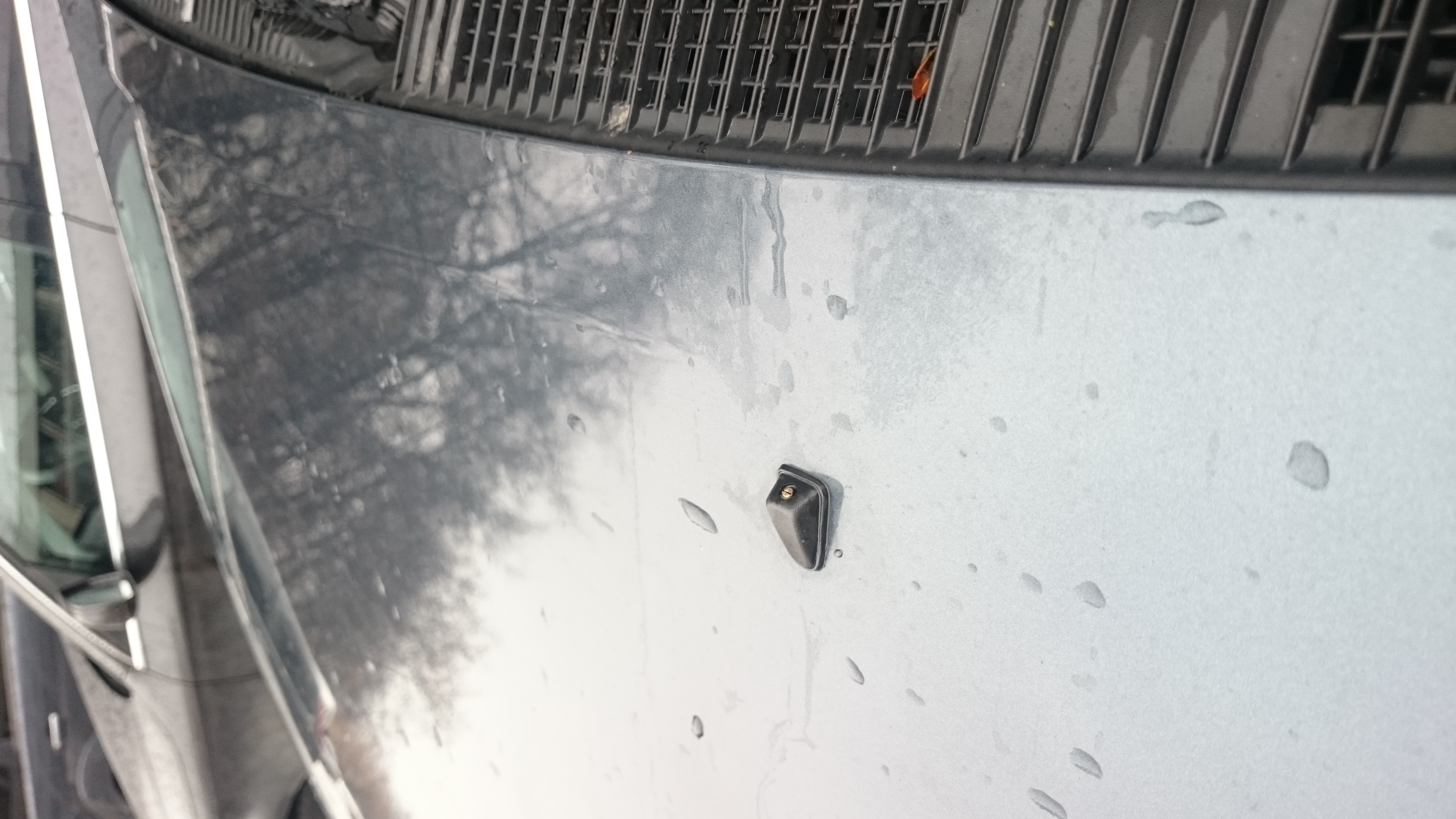

У меня точно такие же. Недавно поставил попробовать. Прекрасно регулируются тонкой шлицевой отверткой. Я их задрал максимально вверх, но чтоб крышу не поливали.vit.tr писал(а):Как не круче не регулируются.... Может что-то не так делаю?

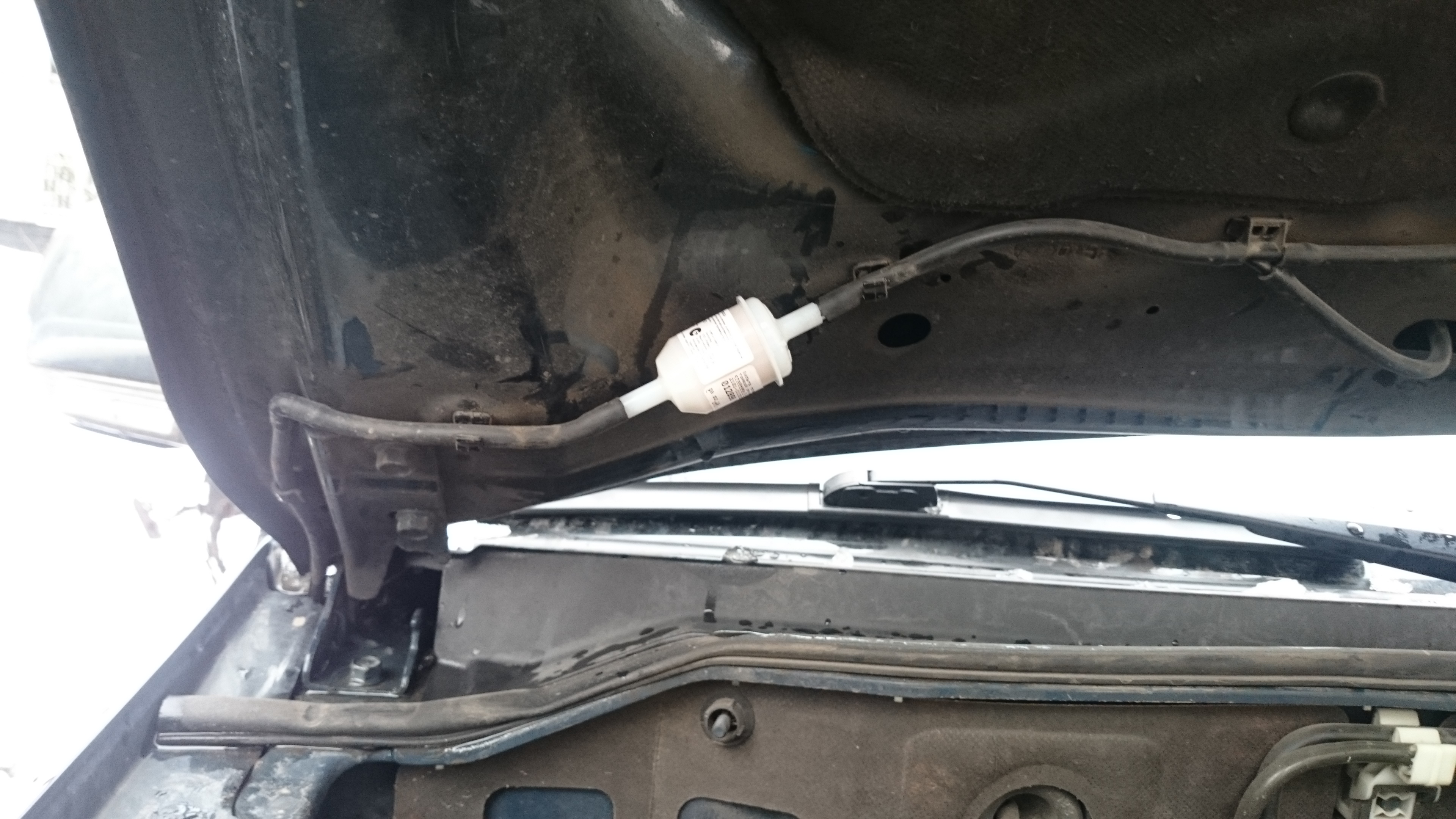

Все забываю поделиться доработкой омывателя, которой я польщуюсь на всех своих машинах. А именно установкой алого топливного фильтра от карбюраторных машин в магистраль омываиеля лобового стекла. Плюсы, помимо очевидных, ещё и в том, что жижа несколько подогревается в самом фильтре от двигателя. Начал использовать такие фильтры после того, как когда-то, когда только появились в продаже средства для мытья посуды, я их начал добвлять и в бачок омывателя. В результате, додобавлялся до того(а может и не в этом была причина. ХЗ), что в бачке появилось много осадка, который забивал форсунки. Топливный фильтр избавил от этой проблемы.
На втором фото веерные форсунки от ТАЗА, купленные по 35 руб/штука. Смотрятся не хуже штатных, а возможность их регулировки(в отличие от Вольво), только им в плюс!

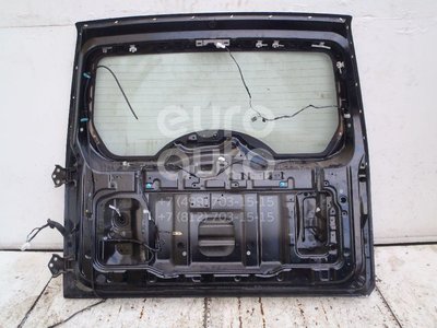

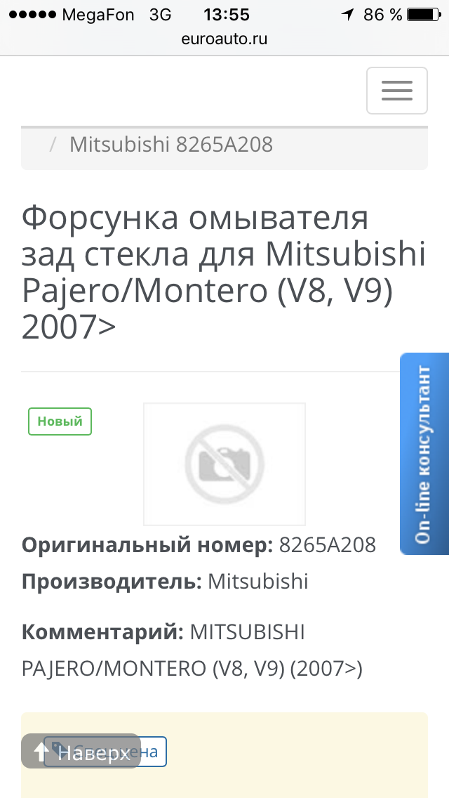

1. Партномер форсунки указан во вложении.
2. Замена.
Разбирай обшивку задней двери. Два самореза на ручке и два крышкой полки. Сначала отстегивай нижнюю часть обшивки (черного цвета). Если нет гвоздодера для пистонов, не беда- начинайте аккуратненько ручками с любого из нижних углов. Аналогично и с верхней частью

Мысу. Наука этот фильтр тебе, не понимаю... Вот когда замерзнет жижа в нём по настоящему, тогда поймёшь как он поймёшь , как он подогревается... Греть будешь не от движка, а самостоятельно- руками, зажигалкой и т.д.)))) сделай электропрогрев на форсунки, это реальнее л чуше

Андрюха, в очередной раз большое СПАСИБО за помощь с номерком!Lebed писал(а):1. Партномер форсунки указан во вложении.

Про фильтр. Я устанавливаю фильтры на все свои машины уже не один десяток лет, и пока проблем не было. В том числе и при замерзании незамерзайки (а когда-то и паленой водки из ларьков)

Оказывается, нет аналогов этой форсунки(или я не нашел). У тебя нет фото, случаем? Может быть от нашемарок и пр. можно подобрать, что-то похожее?Lebed писал(а):1. Партномер форсунки указан во вложении.

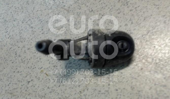

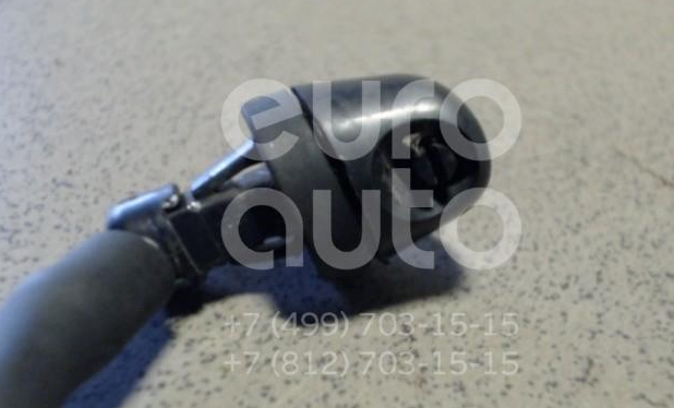

Вот такая нам на зад подойдет? Что думаете?
или от Газели

Фото этой форсунки, Андрей, в начале этой страницы. Аналог то тебе зачем?BabyHummer A-328 писал(а):Оказывается, нет аналогов этой форсунки(или я не нашел). У тебя нет фото, случаем? Может быть от нашемарок и пр. можно подобрать, что-то похожее?Lebed писал(а):1. Партномер форсунки указан во вложении.

Видел. Потому и спрашиваю, подойдет ли прямая, а не Г-образная. Аналог искал, т.к родная стоит под 600-700 руб, что для такой фигни слишком дорого, и я надеялся, что аналог будет дешевле. А аналогов я вообще не нашел...
