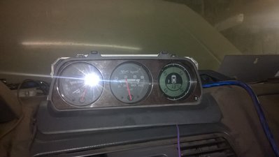

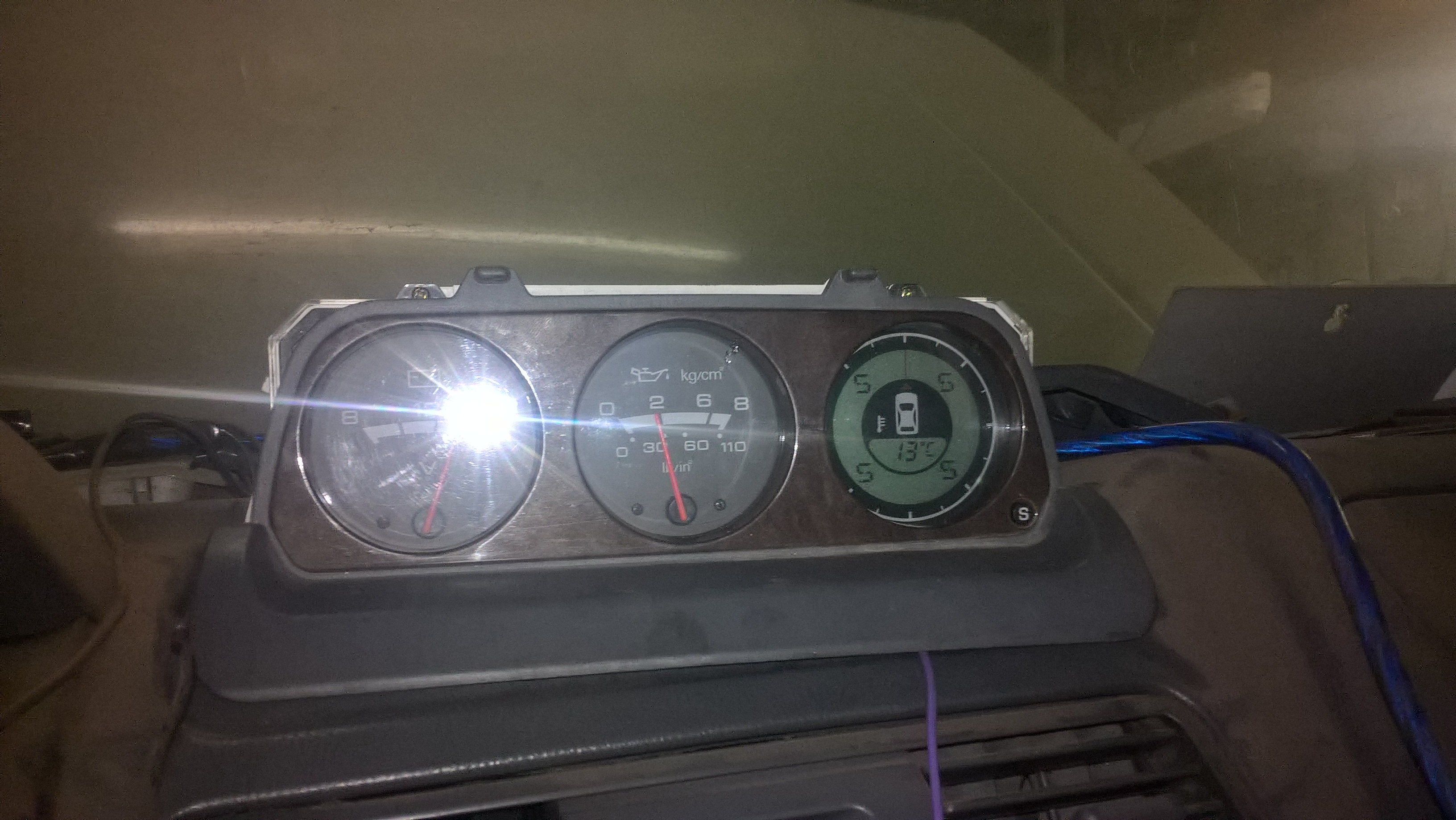

mitjaich писал(а):Ну вот я наконец-то завёл после долгого и глобального ремонта!
и коечно сразу подключил новые приборчики, масо ZIC 5W40 давление на холостых 2
у меня так на ХХ только пока масло свежее
и температура двигателя комнатная ))
