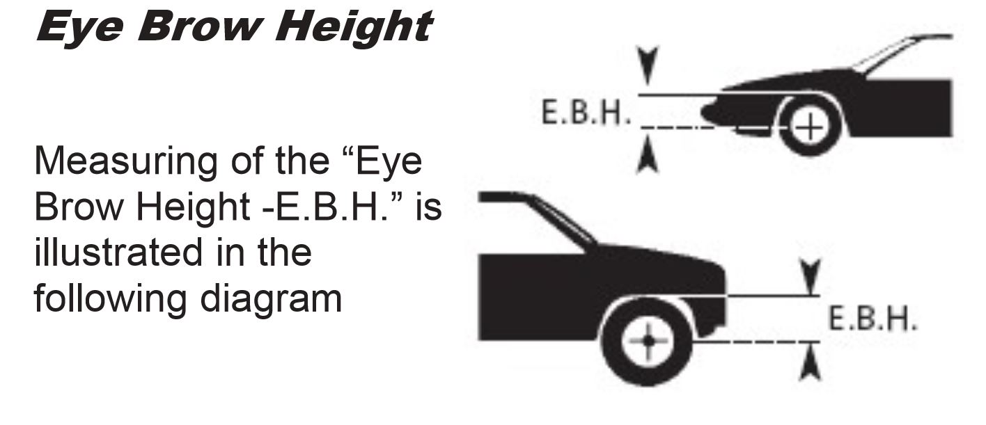

Доброго!
Безусловно, если поставить а/м на кочки или сделать очень разным давление в колесах по разным сторонам или м/у передом/задом, т.е. намеренно искажать результат, то замер и таким способом будет "кривым".
есть только один показатель высоты положения кузова на подвеске: Е.В.Н.- расстояние м/у осью колеса и крайней нижней точкой арки. Т.о. исключается влияние высоты профиля резины, давления, износа шин, особенностей дисков. Причем это измерение делается на ровной горизонтальной площадке (идеально-на откалиброванном стенде сход/развала), с пустым багажником, с наполовину полным баком. Если обмер делается не специальным инструментом, а рулеткой или линейкой, результат принимается с погрешностью +/- 5мм;qrz писал(а):...замер от ступиц до арки только компенсирует разницу в размере шин, а разницу в неровности поверхности или неравномерность накачки колес только ухудшит.
проведи эксперимент замерь расстояние от центра до арки и от земли до арки, потом спусти колесо, и снова замерь, замер от центра до арки измениться больше чем замер от земли до арки.
Лучше быть, чем казаться.

Разница, безусловно, есть в этих понятиях.
Но речь шла о замере высоты кузова на подвеске, об этом и речь.

"Сход-развал"-понятие сакральное, глубоко религиозное.Temofey0 писал(а):...Просветите в вопросе, когда нужно делать сход развал...Если нужно то по какой причине...
А если серьезно, то любое вмешательство в подвеску, связанное с изменениями положений ее деталей (пружин, рычагов и пр.), изменениями высоты положения кузова на подвеске (лифт пружинами/проставками, занижение) и т.п. требует, как минимум, проверки корректности углов установки колес на стенде.
