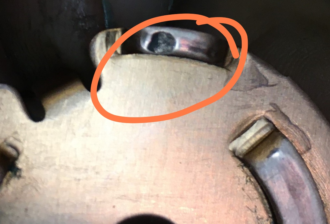

Наверное на своей машине я уже прошёл все возможные варианты "стартер работает через раз" , попробую систематизировать:
1 случай. Медленно прогрессирующий. Сначала один раз стартер не сработал, потом чаще и чаще. Щётки стёрлись.
Симптомы: при повороте ключа втягивающее щелкает, лампочки на панели СЛЕГКА притухают. После нескольких щелчков может схватить. В запущенном случае требуется слегка постучать по стартеру монтировкой. Если закоротить контакты на втягивающем - стартер не крутится.
Лечение: снятие стартера , замена щёток.
2 случай. Внезапный ) При попытке завестись на P , стартер не крутит. Игнибитор.
Симптомы : при повороте ключа на старт, все лампочки на панели наоборот начинают светить ЧУТЬ ЯРЧЕ. При заводее в положении в N - стартер крутит и машина заводится. При перемыкании контактов на втягивающем - стартер крутит.
Лечение: регулировка троса или чистка ингибитора и смазка вала переключения АКПП.

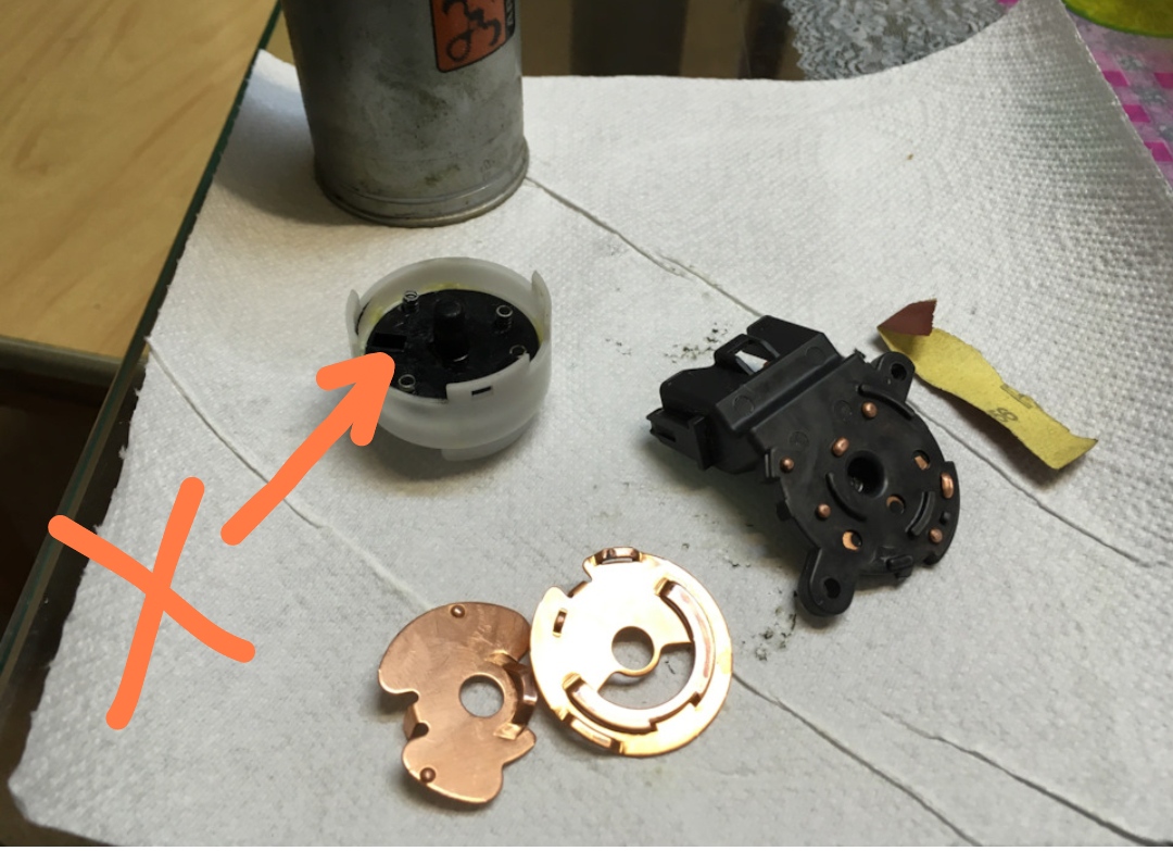

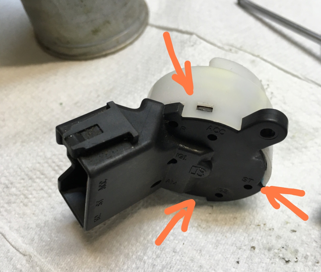

3 случай. Активно прогрессирующий. На нём подробнее остановлюсь, мало где описан.

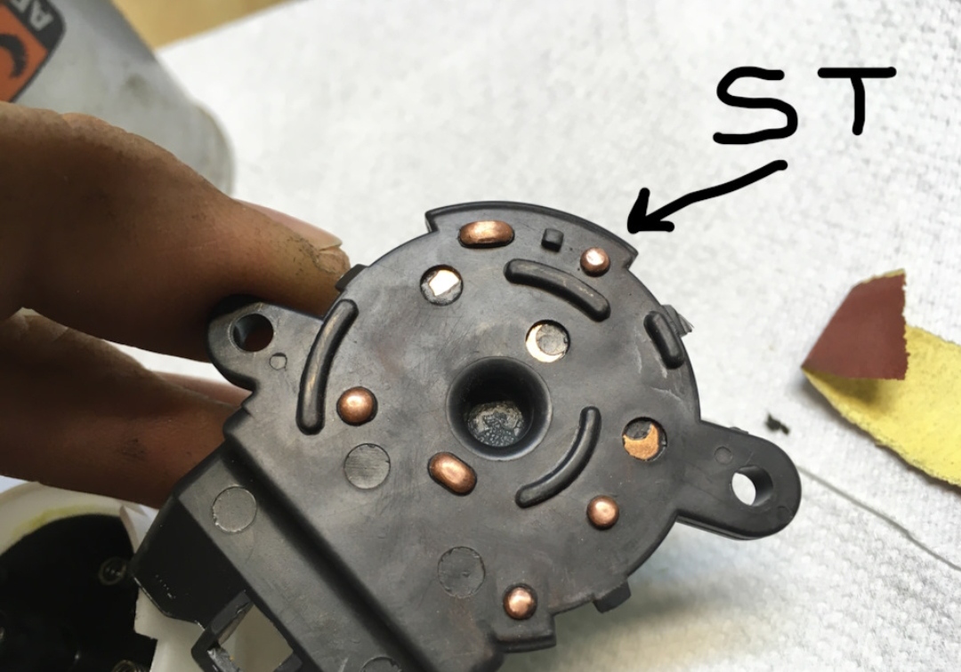

Перед зимой стартер стал схватывать иногда не с первого поворота ключа. При этом лампочки на панели притухают. После замены аккума проблема на 2 месяца ушла и уже забыл про это. И недавно стала проявляться всё чаще и чаще. Вплоть до того , что один раз не мог завестись минут 20 щёлкал втягивающим. Обратите внимание : втягивающее внятно щёлкает, но стартер не крутит! Постукивания монтировкой по стартеру не давали ярко выраженного результата. Могло помочь, а могло и с пяти попыток не помочь. Всё это в течение двух дней , машина позарез нужна была и на непродолжительных стоянках уже не глушил )). В итоге уже записался на съем/перебор стартера, но дело оказалось ... в замке зажигания! Спасибо segedakot
(Сергей Дедков), благодаря его инструкции , я сам справился за 15 мин , даже фоток не успел сделать, поэтому использую для иллюстрации его фото.
Итак , откручиваем четыре винта чтобы снять панель под рулевой колонкой, затем три винта в кожухе колонки,два болта на 12 которые крепят колонку к каркасу панели и руль опускаем на сиденье.
Далее откручиваем два винта и вынимаем сердцевину замка зажигания.
Далее тонкой отверткой отжимаем защелки и вскрываем контактную группу
Главное не извлекать поворотную сердцевину! Иначе выстрелят пружинами шарики, фиксирующие положения.
Всё , осталось совсем чутарик подогнуть две контактные площадки, которые на краю диска, чтобы они на пару десятых мм стали выше. Ну и ещё я чуток растянул все четыре пружинки , прижимающие диски
Собираем. Проверяем (можно не прикручивая , вставить штекер ,проворачиваем отверткой, и ключ должен быть в замке). Если необходимо , ещё чуть подгибаем.
Всё. Причина в том, что стирается штырёк на последнем фото, и на втягивающее доходит не 12 в , а 10 или 8. Оно щелкает, но силы преодолеть пружину и замкнуть пятаки - не хватает (помните я писал, что после замены аккума , проблема на пару месяцев ушла?))
Убедиться , что это замок зажигания можно так: при повороте ключа надавливаем его внутрь замка и попеременно при каждом старте прижимаем радиально по всей окружности воображаемого циферблата, у меня начал крутить стартер примерно в направлении 13_14 часов
При этой неисправности , при перемыкании контактов на втягивающем , или подаче + с аккума - стартер крутит.Читал здесь на форуме, что некоторые после тщетных ремонтов стартера , выводили отдельную кнопку с проводом.
Благодарю за внимание. :*THANK*:

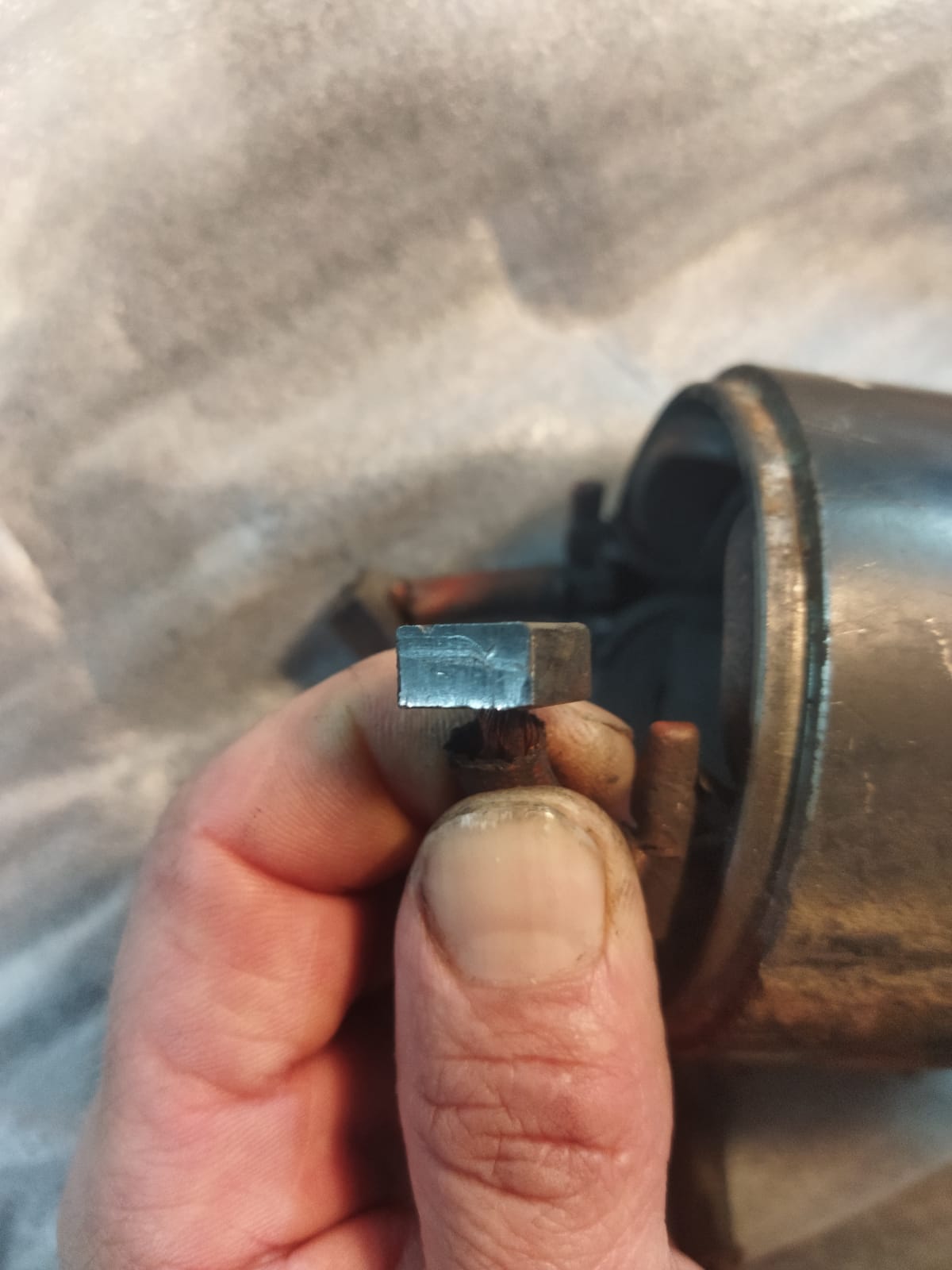

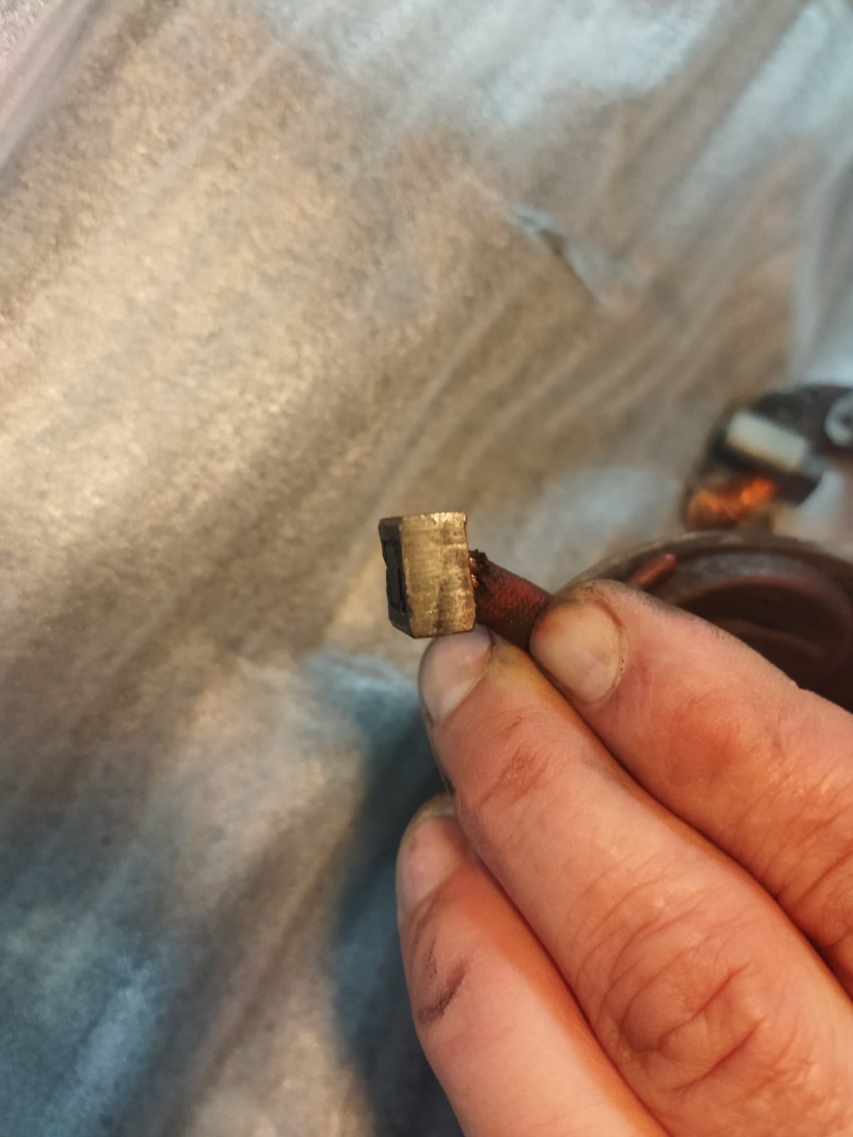

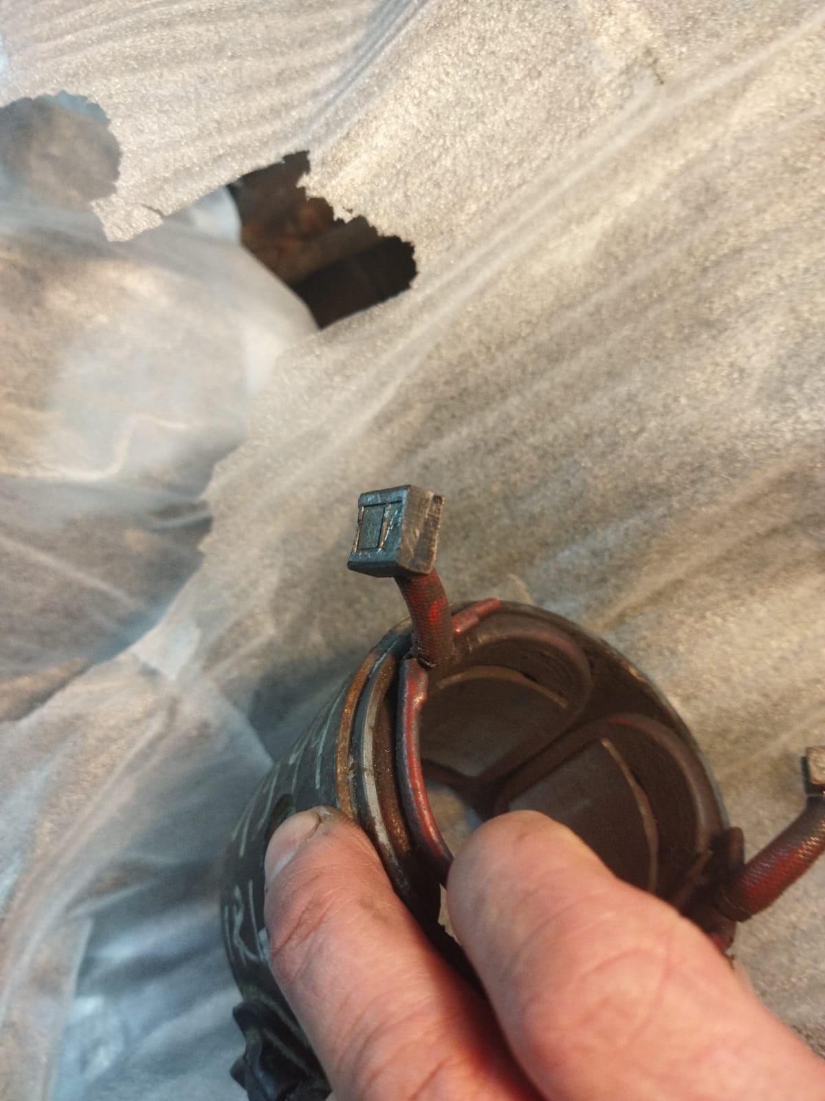

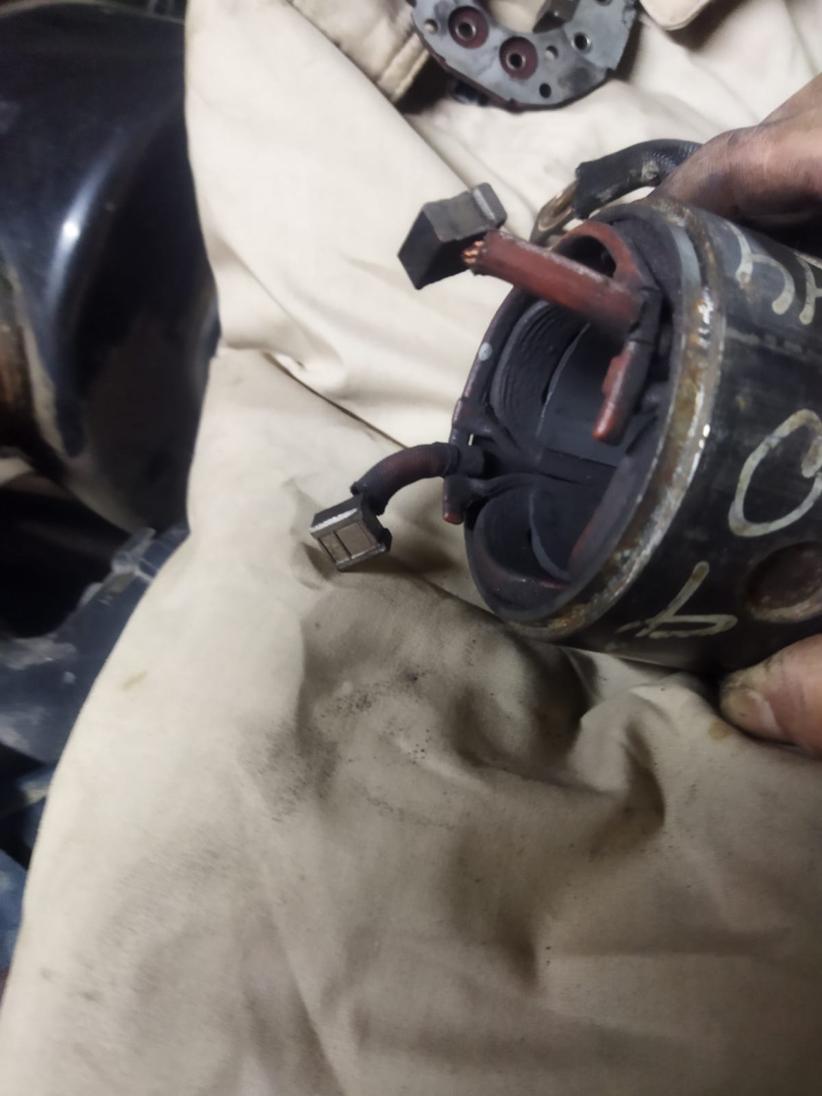

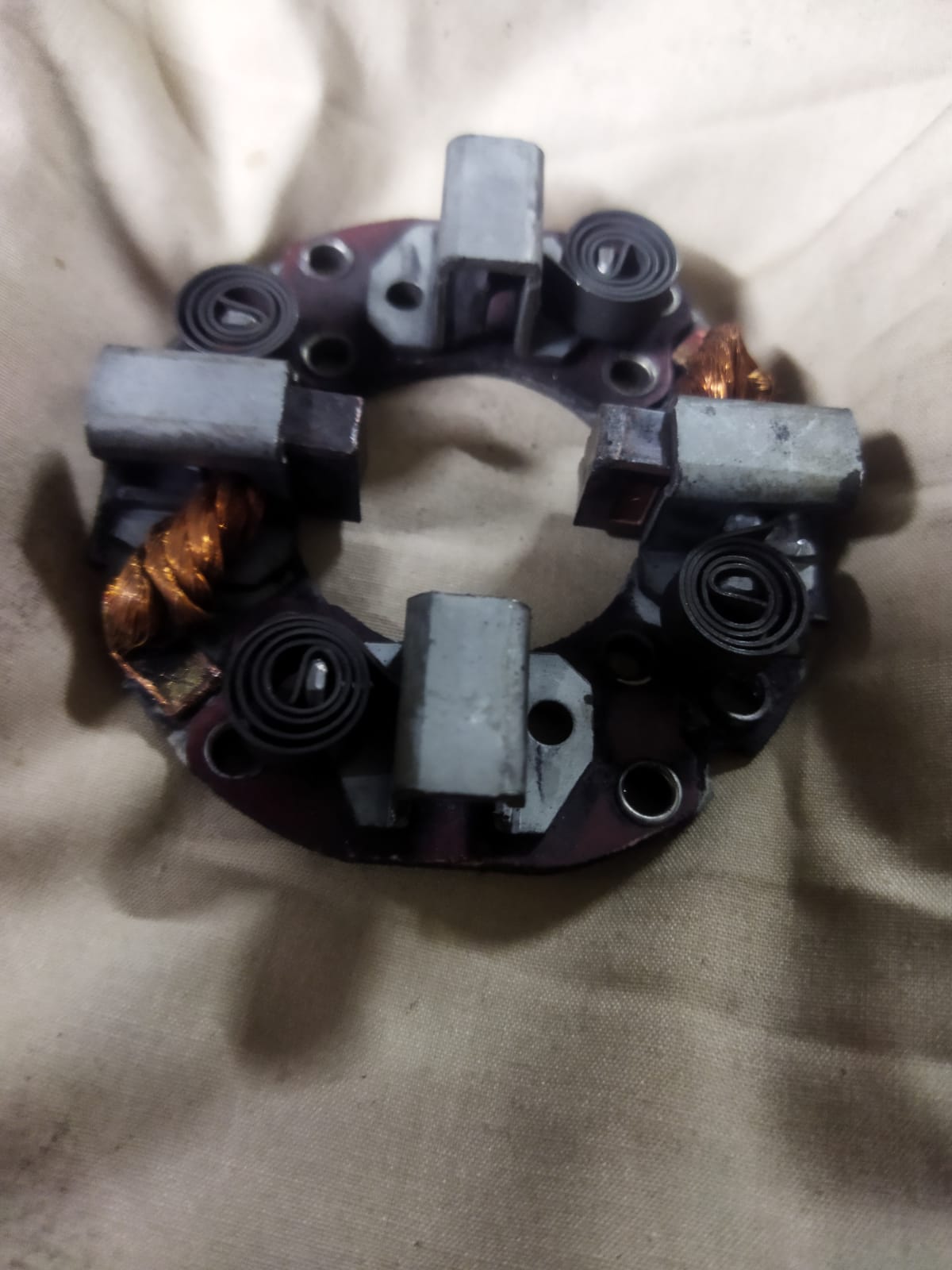

Итак, ситуация с стартером.
Последнее время слабо крутил. Аккум полный и новый.
Последний раз как будто клинил, оборот и выключается.
Потом счелкает втягивающее, но не крутит. Удар по стартеру- крутит и шустро.
Разобрал.
Плюсовые щетки короткие, но вполне должно хватать для работы. Минусовые подлиннее.
На плюсовых видно, что к ротору прилегают не всей плоскостью, а как бы боком.
Все бы ничего, но меня удивило, что плюсовые щетки не на шеточном блоке, а на самом стартере.
Как это решить замену щеток - менять корпус стартера или можно перепаять? Или ещё есть какие то решения?
Стартер, как я понял, от пыжика. На моём спорте стоял стандартный, где блок щеток менялся целиком.
Фото прилагаю.
