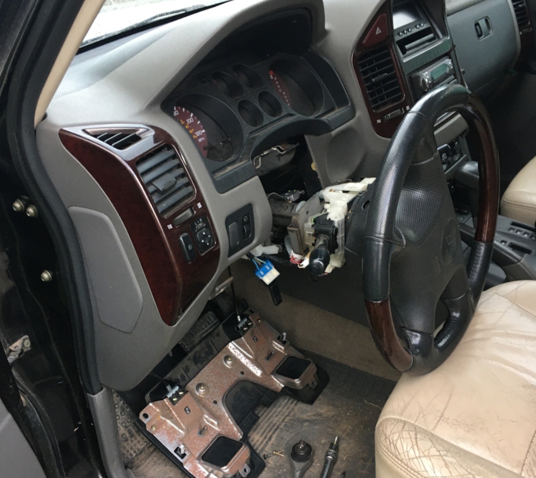

3 случай. Активно прогрессирующий. На нём подробнее остановлюсь, мало где описан.
Перед зимой стартер стал схватывать иногда не с первого поворота ключа. При этом лампочки на панели притухают. После замены аккума проблема на 2 месяца ушла и уже забыл про это. И недавно стала проявляться всё чаще и чаще. Вплоть до того , что один раз не мог завестись минут 20 щёлкал втягивающим. Обратите внимание : втягивающее внятно щёлкает, но стартер не крутит! Постукивания монтировкой по стартеру не давали ярко выраженного результата. Могло помочь, а могло и с пяти попыток не помочь. Всё это в течение двух дней , машина позарез нужна была и на непродолжительных стоянках уже не глушил )). В итоге уже записался на съем/перебор стартера, но дело оказалось ... в замке зажигания! Спасибо segedakot
(Сергей Дедков), благодаря его инструкции , я сам справился за 15 мин , даже фоток не успел сделать, поэтому использую для иллюстрации его фото.
Итак , откручиваем четыре винта чтобы снять панель под рулевой колонкой, затем три винта в кожухе колонки,два болта на 12 которые крепят колонку к каркасу панели и руль опускаем на сиденье.

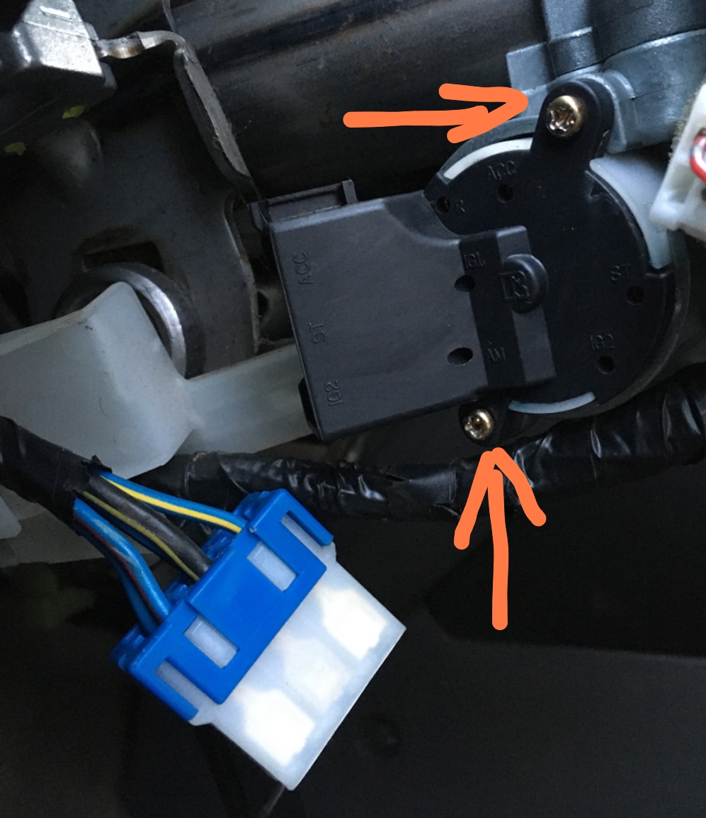

Далее откручиваем два винта и вынимаем сердцевину замка зажигания.
Далее тонкой отверткой отжимаем защелки и вскрываем контактную группу
Главное не извлекать поворотную сердцевину! Иначе выстрелят пружинами шарики, фиксирующие положения.
Всё , осталось совсем чутарик подогнуть две контактные площадки, которые на краю диска, чтобы они на пару десятых мм стали выше. Ну и ещё я чуток растянул все четыре пружинки , прижимающие диски
Собираем. Проверяем (можно не прикручивая , вставить штекер ,проворачиваем отверткой, и ключ должен быть в замке). Если необходимо , ещё чуть подгибаем.
Всё. Причина в том, что стирается штырёк на последнем фото, и на втягивающее доходит не 12 в , а 10 или 8. Оно щелкает, но силы преодолеть пружину и замкнуть пятаки - не хватает (помните я писал, что после замены аккума , проблема на пару месяцев ушла?))
