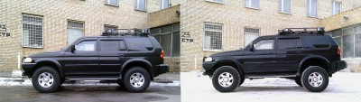

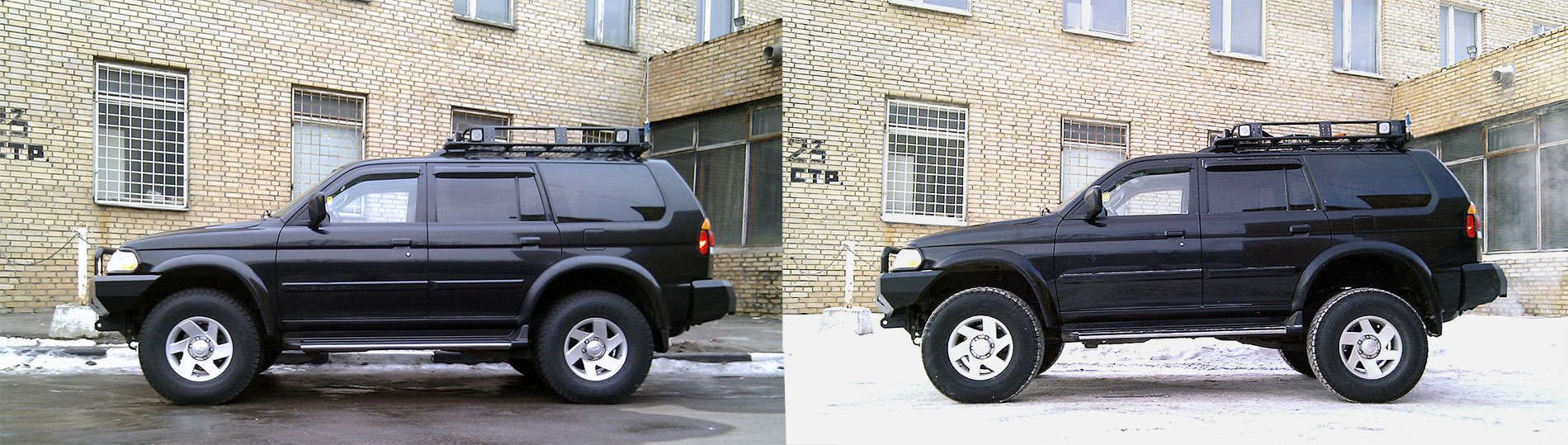

Сегодня забрал машину от Игоря LYUBER: подрос на патрулевские пружины, и усовершенствовал тягу Панара - терьча мост не уползёт. Линки от Волги + тормозной шланг удлинил. Вобщем, задние арки улетели до 104-106см (поточнее помёрю по светлу), перед где-то ниже на 5-6см, слегка вид боевого таракана присутствует :)) но не слишком. И это при 5см нелинейке и подзатянутых торсионах...
И резина снова в арках потерялас :*JOKINGLY*:
По ощущеним пока рано, но могу сказать что зад табуреткой совсем не стал, совсем - упругий он, в спину не бьёт. Аморты KYB 553222 газ.
Montero Sport, 2002, 3.5л + ГБО, СБ, 33". Илья

А нафига так задираешь бричку? 35 колеса небось к лету воткнешь?

Нет, 35е с моими пробегами врядли... А такой лифт просто хотелось попробовать, и сделать его проще, нежели думать ещё один бодик. На деле, конечно, он получается избыточен для 33х. Но! Вид, конечно ::-D:
Как возможный вариант на будущее (более гармоничный для 33х) думаю насчёт усиленных П2 пружин, и проставках под них 3-4см, если такое бывает вообще... Было бы оптимально.

Илюх
прекращай маяться херней :) простите за выражение
чем ты его выше делаешь, тем хуже будет он у тебя на трассе
я просто практик, внешний вид мне не особо важен, вишь я на 33 вообще без лифтов йежу

Слав, а чем ещё с ним заниматься то :) Хочешь то сделал, хочешь это... всегда нужно что-то пробовать.

С этим как-раз нет - зад максимум до 100см задерётся (П2 усил., как понимаешь, короче обычных П2). А там чуть торсионы подкрутить - подвеска в штат вернётся вообще.

обычные в свободном состоянии выше, а как только ты на них опустишь железную жопу, просядут :)
ну хз короче)))

Ну да! И вот тут как-раз проставки и пригодятся :) +3\4см.
Над этим стоит подумать ещё...

Нифуя себе высота.
Запаско на крышу просится

Да! Думаю закинуть туды запску штатную )) Тока вот закидывать - на чердак терь лезть грустно..

вот мне как раз первый вариант кажется собраннее и красивее :)

Всегда можно к нему вернуться :) и это уже пройденный этап... Сейчас покатаем новый.
Да, и первый такой красивый пока не нагрузишь багажник и не зальёшь все баки - ровно и красиво. Но, загрузка жопу опускает шоппц - не хватает П2 пружин ((

чет мне кажется немного высоковато...нада все же приспустить, да и закрученные торсионы не есть гуд, машина более жесткая становится(

Да как приспустишь то :) Резать не метод, имхо. Был-бы промежуточный по высоте вариант пружин - озадачился. М.б. П2 усил + проставки, как уже писал...
