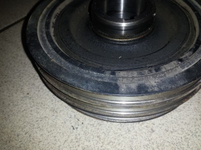

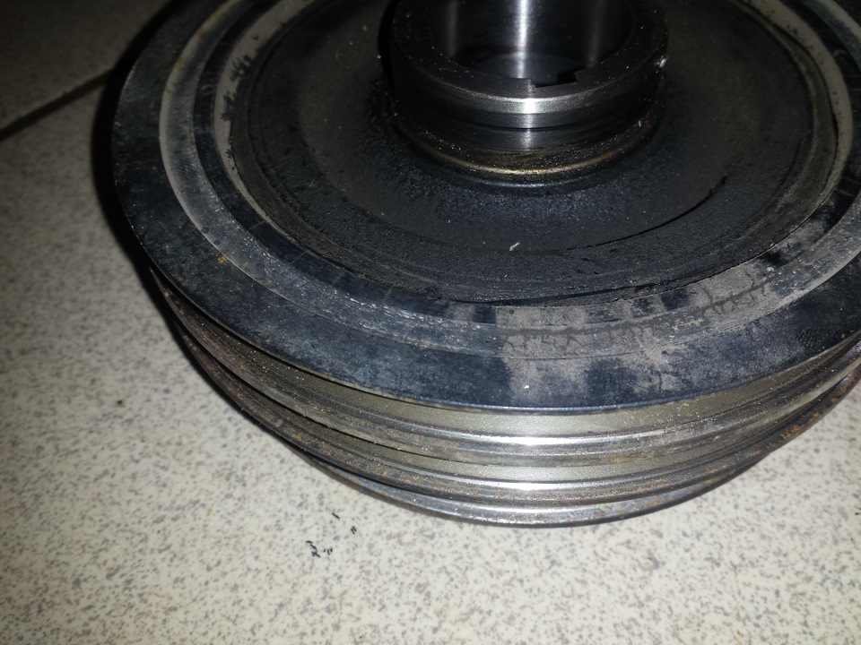

Всем привет, по рекомендациям SNOOPERA выкладываю сюда...
вот и меня не обошла болячка двигателя 3.2…
Расслоился шкив коленвала…
началось все с осени… с приходом холодов, при пуске были поскрипывания… мне говорили… забей. это же дизель. зимой скрипы усилились… а при влажной погоде проявлялись постоянно …
когда скрипы стали досаждать я попробовал подтянуть ремни… не помогло…
читал на форуме про шкив, посмотрел визуально, как описано на форуме…
тут два варианта … либо шкив притирается к двигателю, начинает есть прилив у датчика… либо к вентилятору охлаждения… (фото были в начале темы)
визуально дефектов не обнаружил. шкив на месте.
вторым этапом начал грешить на ролик кондера. так как звук точно с передней части…
вот тут-то началось.
снял ремень кондера. завел…скрип усилился.смотрю под капот… шкив притерся к движку… глушу. все понятно…
что делать? ехать надо… установил ремень на место и подтянул его… завел. смотрю шкив пошел к вентилятору. глушу…
несколькими манипуляциями с натяжкой ремня, нашел момент при котором шкив встал на место . скрипел периодически, но был на своем месте. так прокатался неделю и поменял его .
номер 1104A024… плюс болт 1100A083…
также поменял ремешки от continental, цена недорогая. судя по шинам, качество должно быть хорошее.
надо было и сальник, т.к. по шкиву видно... чуть сальник потеет.. жаль не взял сразу... пришлось ставить также...
теперь все ок... нет посторонних скрипов..
