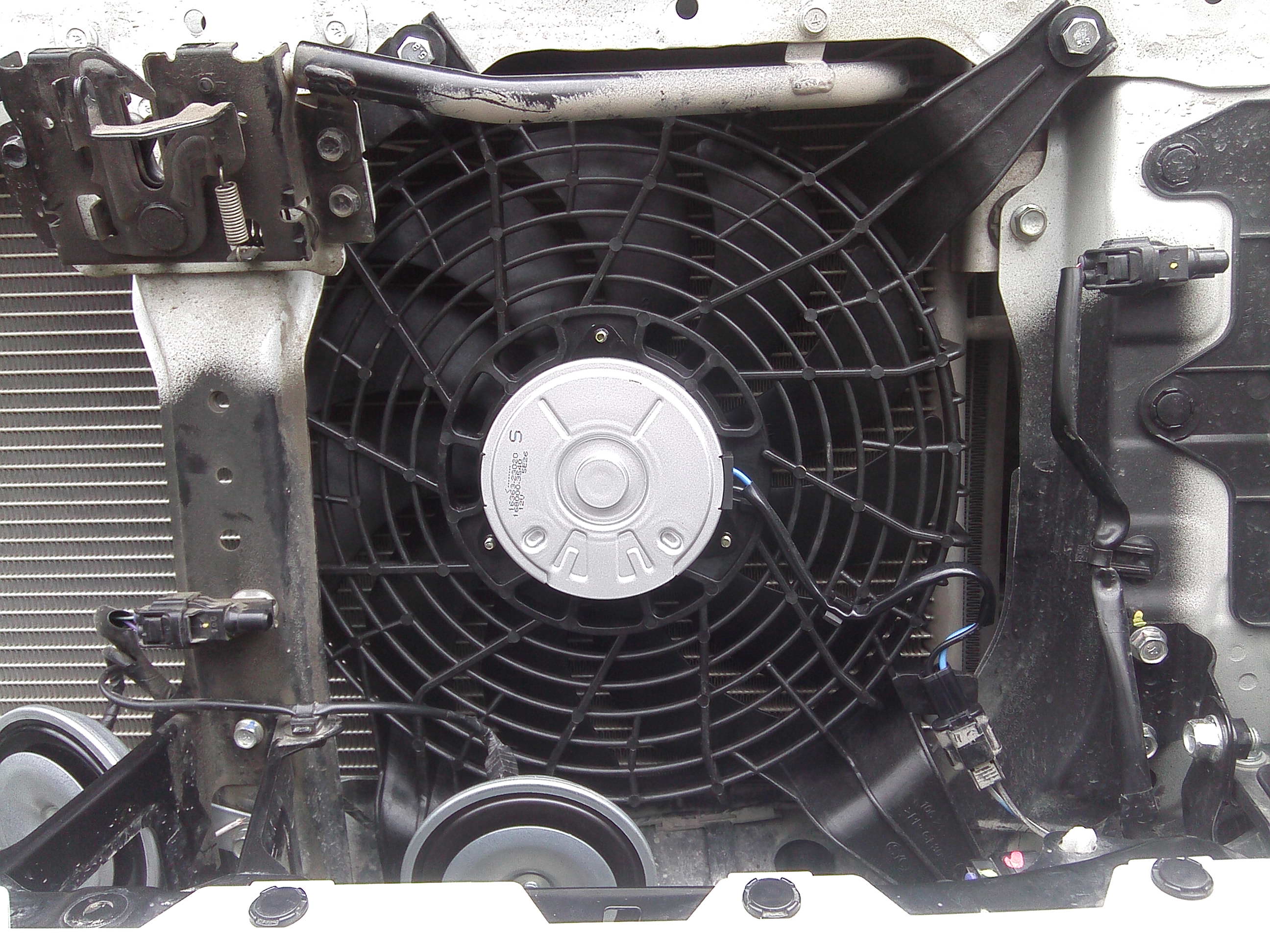

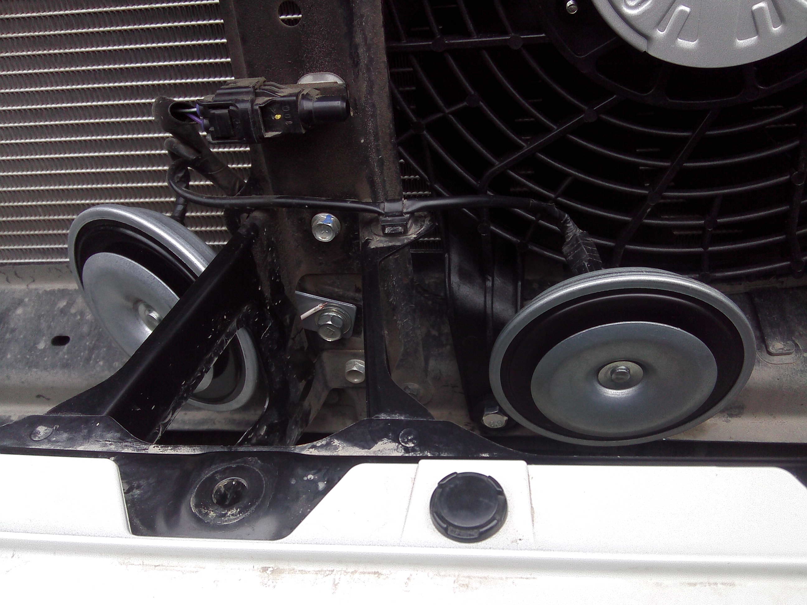

Поставил вентилятор кондиционера. Выбрал бюджетный вариант фирмы TERMAL. Артикул 404190S. Цена 3000 р в 1001z.ru.
Встал на место без проблем. Шума при работе практически нет.
Заодно поменял сигналы на HELLA.
