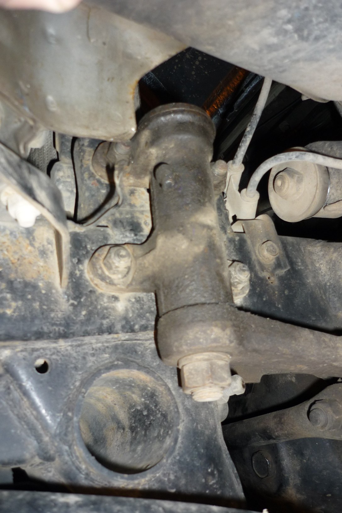

ДВС , сегодня менял колеса, и заметил небольшой люфт в маятнике. Люфтит сам палец , трапецию менял всю на 555 . Везде вроде бы норм , а вот маятник. Возможно ли поменять отдельно сошку ? сейчас смотрел на озоне , они там торгуют , но что за компания - хз . Или всё же поставить новый маятник , но опять же какой брать ? производителя ?

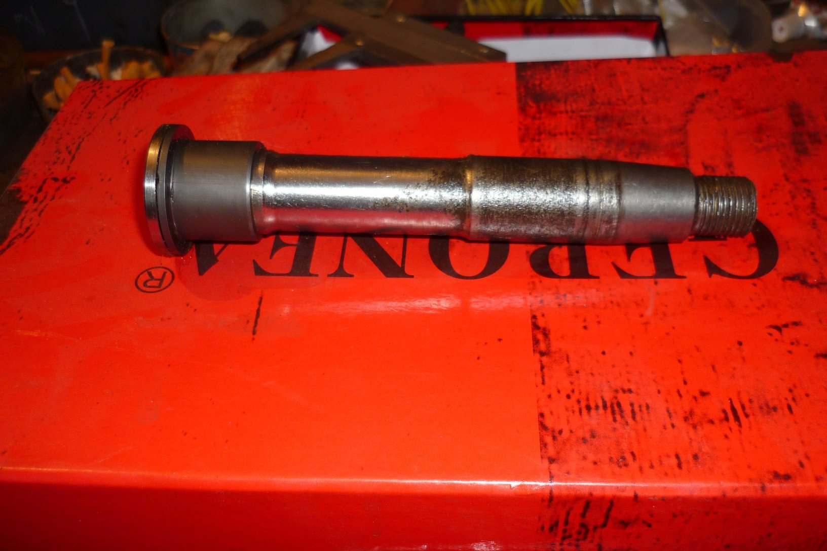

Этот палец можно восстановить. Но нужна токарка и сварка. Точим кольцо с внутр резьбой и пробкой.
Кольцо привариваем сверху , сточив завальцовку и убрать верхнюю крышку.
Палец там на капролоновой втулке . Выточить новую втулку собрать пружину , упорную шайбу закрутить новую резьбовую крышку . Можно и новый пыльник Масума поставить .
Итог сошка маятника и ось маятника полностью ремонтопригодны

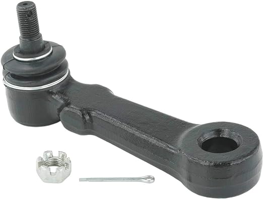

Если оригинал, зачем его менять, купи просто рычаг. Я ставил Optima давно, уже забыл когда...Титаник 876 писал(а): ↑ Или всё же поставить новый маятник , но опять же какой брать ? производителя ?
Правда у меня П2, но думаю, и для МПС есть такие же.
А в маятник врежь маслёнку и шприцуй периодически.
У меня пруль, поэтому наоборот на фото

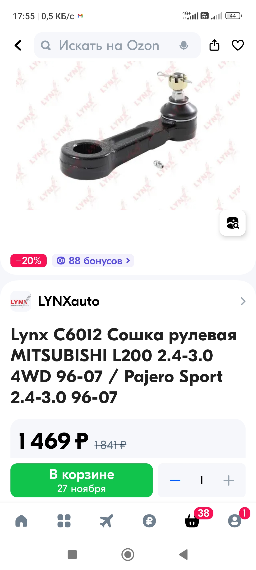

Ну, маятник туда входил или нет, я ХЗТитаник 876 писал(а): ↑ И я же написал , что заменил всю трапецию на 555.
Я её находил в каталоге на маятник, ориентировался чисто по фоткам на Экзисте.Титаник 876 писал(а): ↑ Рычаг отдельно для спорта не знаю каталожный номер , а для П 2 они есть.
Сейчас глянул по МПС, Оптимы там нет. Есть только Фебест
А вот то, что ты засветил по LYNXauto с Озона, похоже оно, т.к. в аналогах полный комплект маятника идёт с номером C6013
https://www.exist.ru/Price/?pid=1C100E0 ... Mitsubishi (если откроешь) ,но ничего утверждать не могу, аналоги- вещь такая... И, второй момент- неизвестно, насколько оригинал бьётся по размерам с 555. Но , скорее всего, что подойдёт.

В палец шарнира ? как показала практика пользования и вскрытие . Пресс маслёнка не нужна!
Обосную
1 втулка пластик, капролон достаточно заложенной смазки при сборке.
2 это более важнее .
При шприцовке этот пыльник без отверстия для сброса излишней, грязной смазки.
При шприцовке надувается и его трет о длинную тягу , куды вставлен палец с этим пыльником
Зазор там мизерный.
Разборка оси маятника
Снять колпак с верхнего торца .
Под ним стопорное кольцо. Под кольцом пятак и 2 пружинных шайбы.
Сложнее снять сошку с вала .
Там откр гайку и стучать по уху оперев обратную сторону на наковальню .
Можно погреть . Ибо сальник и втулки ставить новые. Конусная посадка без шлицов и шпонок

На фото со шлицами это от редуктора. LYNX делает на маятник ,но номер C6035. И его нет в продаже. Сейчас только FEBEST можно купить 0426-K96W. Правда цена как у маятника в сборе от других китайцев.Титаник 876 писал(а): ↑ Возможно ли поменять отдельно сошку ?

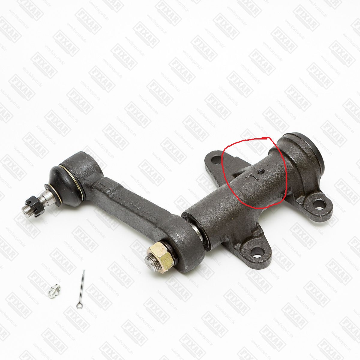

сюда тоже у меня засверлено .
Интересный момент ..и по этой зирке.
Нужно обеспечить выход старой смазки .
В верх она не пойдет .да и по вскрытиям в верху ни грязи ни воды не встречал.
Вода и коррозия вала снизу идёт.
Проточив вал и новые втулки , подобрал сальник . Собрал . Шприцую . Смазка куда пойдет,?
Правильно ! Выдавливает сальник и вниз.
Следовательно . Дырявить тело сальника не есть хорошо. А вот если рассчитать и засверлить отверстие в зазор над сальником но не во втулку . С резбочкой и болтиком было б оптимально. Открутил прошприцевал закрутил.
Раз в год достаточно.
