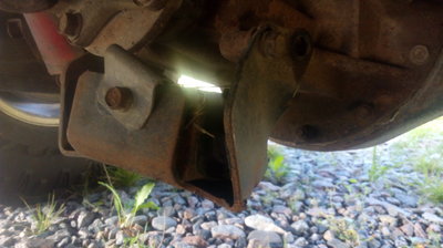

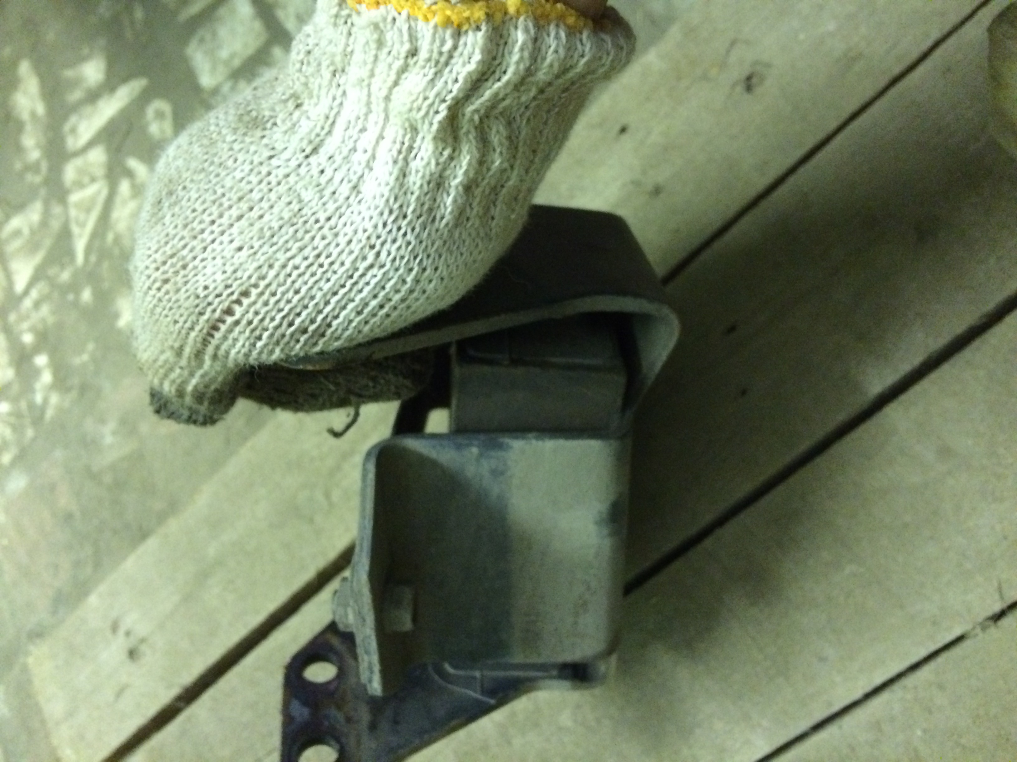

Re: Непонятный стук!!!! Подскажите.
Доброго всем дня!
Собственно проползав под машиной половину выходных - источник шума был найден!
им оказалась слегка подмятая опора (или подушка, хз как правильно) заднего редуктора (где и как помял сам не понял... - чудеса какието).
в связи с тем, что нижняя часть корпуса данного элемента была помята - об нее на кочках билась подвешенная на резинки внутренняя пластина.
Сняв его - немного "порпавил" кувалдой (до идеала конечно сделать не реально) но теперь хоть шум пропал.
Эт не чудеса)) где-то им приложился....
У меня уже 2й
У меня уже 2й
Ох тыж елки-палки - как его перекосячилоСвят писал(а):Эт не чудеса)) где-то им приложился....
У меня уже 2й
Судя по всему - деталь реально нужная
Нужная
Неплохо защищает стаб.
Но у меня его нет, поэтому прикрывает редуктор
