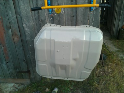

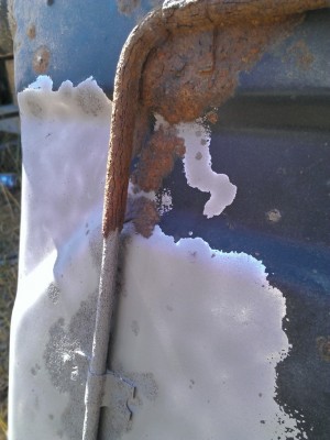

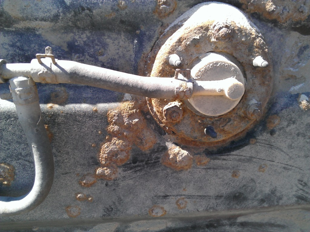

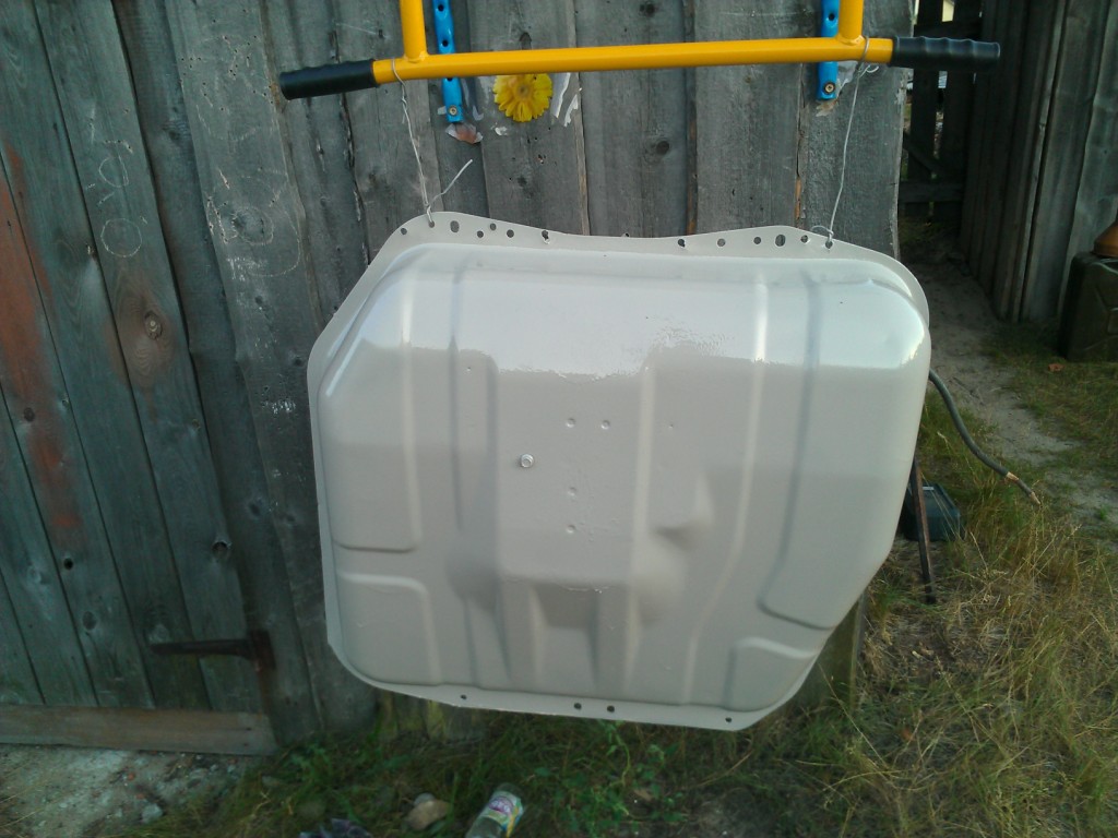

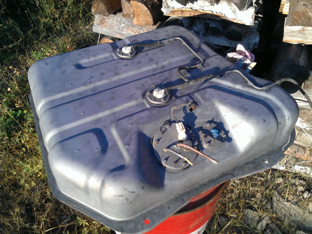

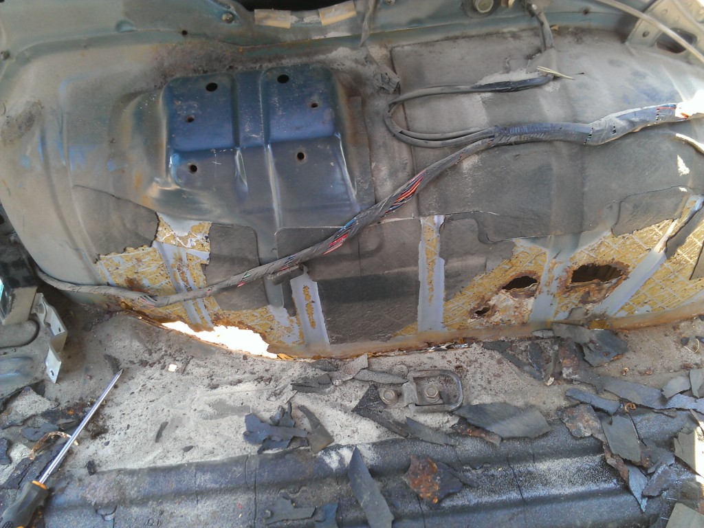

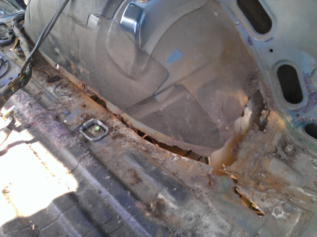

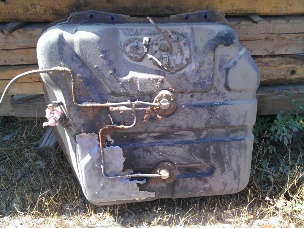

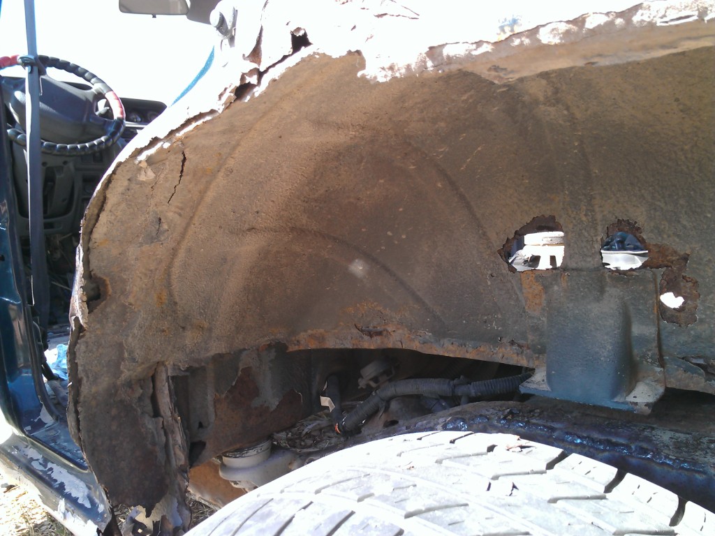

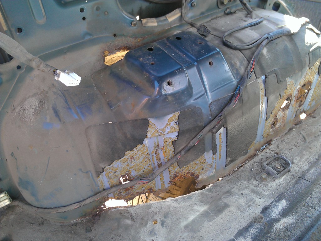

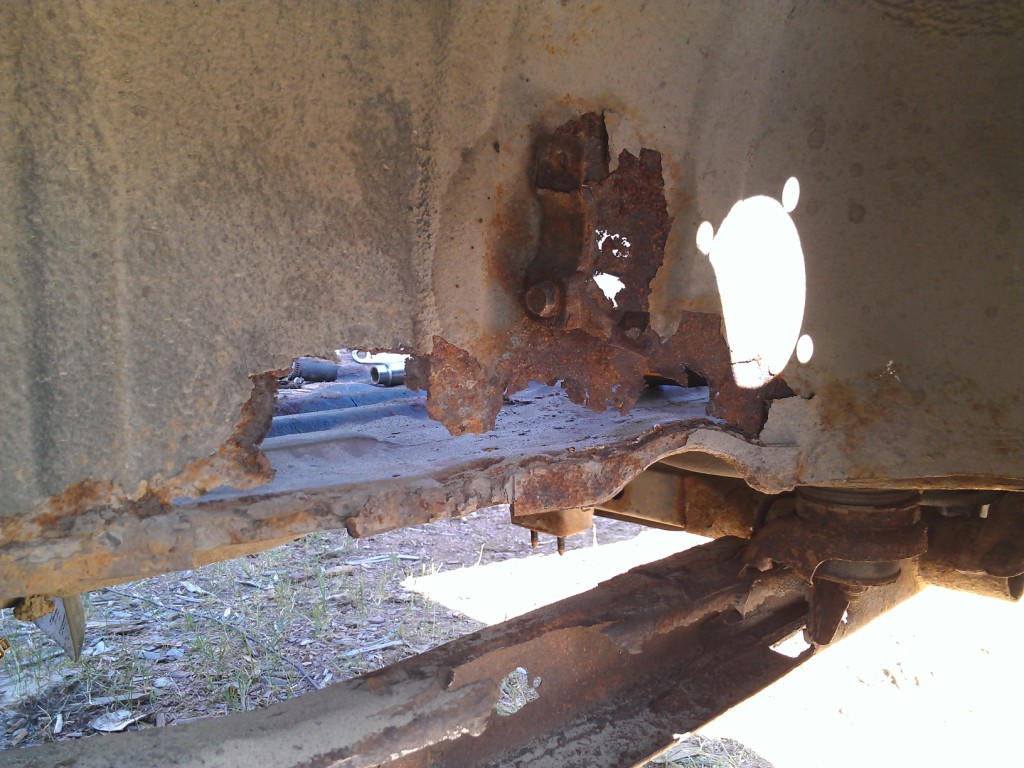

В эти выходные мой тракторист уехал в Курган, а его напарник забухал, :nezl6: поэтому я работал без переворота машины на бок.
Снял бак в эту субботу.
четыре часа пескоструйку из рук не выпускал, чуть спину себе не кончил ::-D:
В воскресенье раскидал салон,
Пару фоток в довесок ложу.

ого :-О , а с жестью что думаешь?

Покупать полуавтомат и осваивать профессию жестянщика :-)
