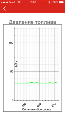

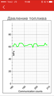

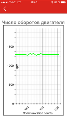

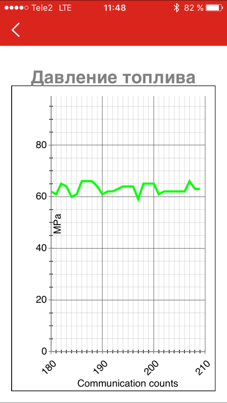

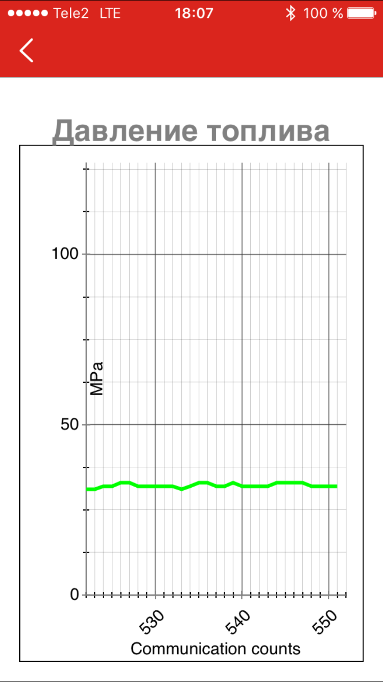

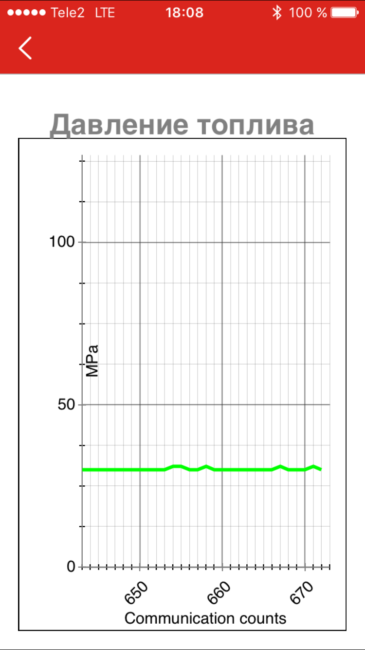

Уважаемые знатоки, прдскажите пожалуйста, работа scv на скриншотах нормальная или нет?
Автомобиль прогрет до рабочей температуры, все потребители выключены, холостой ход. Требуемое давление стоит 30 мпа, фактическое плавает 29-31 мпа. Летом ЕМНИП график был ровный.
С наступлением холодов двигатель стал не очень ровно работать на хх, особенно на холодную. Хотя обороты по ланчу идут ровно...
NMPS 4D56 S04 AT 2011, лето KUMHO KL71 MT 265-70-17, зима Nordman 5 SUV 265-70-17.

В общем вот такая порнуха после ночной стоянки. Температура за бортом +4, двигатель потрагивает ощутимо....
Подвеска перед: IronMan 12715GR с запиленными чашками + Lovells CFR-95HD, зад:Iron Man 12645GR + Lovells CRR-69HD
