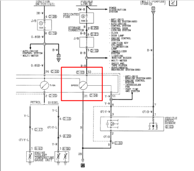

Здравствуйте всем!
Подскажите пожалуйста, что обозначает контакт +G на спидометре приборной панели Pajero Sport 1(2005г)
Там есть плюс и минус питания, есть вход SIG, а вот что за +G не пойму.
Просто назрела необходимость проверить генератором импульсов спидометр и хочу подключить на столе.
Заранее не пинайте, сматывать одометр не собираюсь, просто после пересвета приборки перестал работать спидометр вместе с одометром, поэтому хочу понять в чем причина.
- Captain Sergio
- Сообщения: 4557
- Зарегистрирован: 30 янв 2012, 22:01
- Двигатель:: 4G18
- Мой автомобиль(и):: Pajero Пинин, 1999, АКПП, BMW X5
- Откуда: Ульяновск
- Благодарил (а): 264 раза
- Поблагодарили: 346 раз
Re: Схемы на Паджеро и L200 и разъяснения по ним
Получается там еще один плюс. Их два. Один от замка зажигания второй постоянный. Может подсветка, может еще какая хрень. Схему привел. На схеме видно, что и куда идет. Но вопрос больше не по схемам, для обсуждения создай пож. отдельную тему.BaikerV писал(а):Здравствуйте всем!

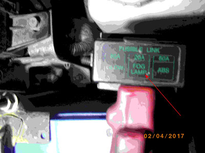

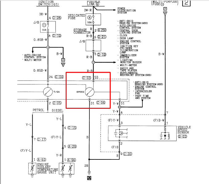

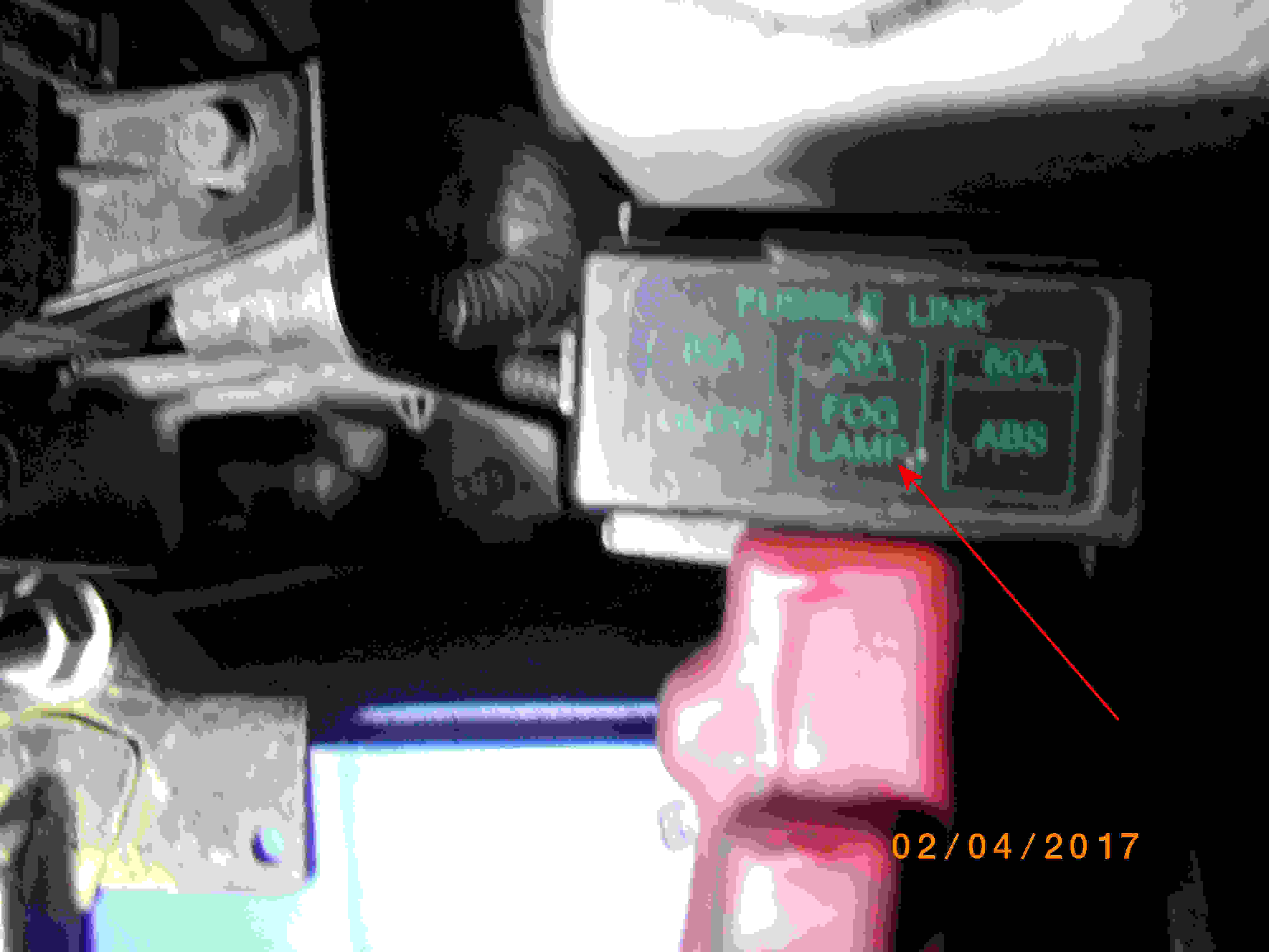

Доброго времени суток! Нет ли обновления схем для МПС I от 2003 года? В архивах в начале темы - от 1999 и апдейты от 2000 до 2002 только.
Прочитал сегодня на форуме, что начиная с 2003 года предоханитель противотуманок вынесен прямо на клемму аккумулятора (был №18 на блоке реле).
Я у себя этот предохранитель просто обыскался - нет на штатном месте (где должен быть по описанию). Всё вокруг облазил, убедился что проводка вокруг вся штатная, никто ничего не менял и не колхозил. Полез на форум, пишут вот что: http://pajero4x4.ru/bbs/phpBB2/viewtopi ... 6#p1883886.
Тогда должна где то быть и обновлённая схема.
Заранее спасибо.
PS По инету лазил - апдейта на 2003 год так и не нашел
Заранее спасибо.
Муромец
- Captain Sergio
- Сообщения: 4557
- Двигатель:: 4G18
- Откуда: Ульяновск
Попробуй посмотри в книжке Легтон-Автодата, по нашим машинам. В личку пиши, если не найдёшь.
муромец
- Сообщения: 126
- Зарегистрирован: 23 июн 2013, 19:27
- Мой автомобиль(и):: Pajero Sport I, 116 л.с.(EFI)
- Поблагодарили: 7 раз

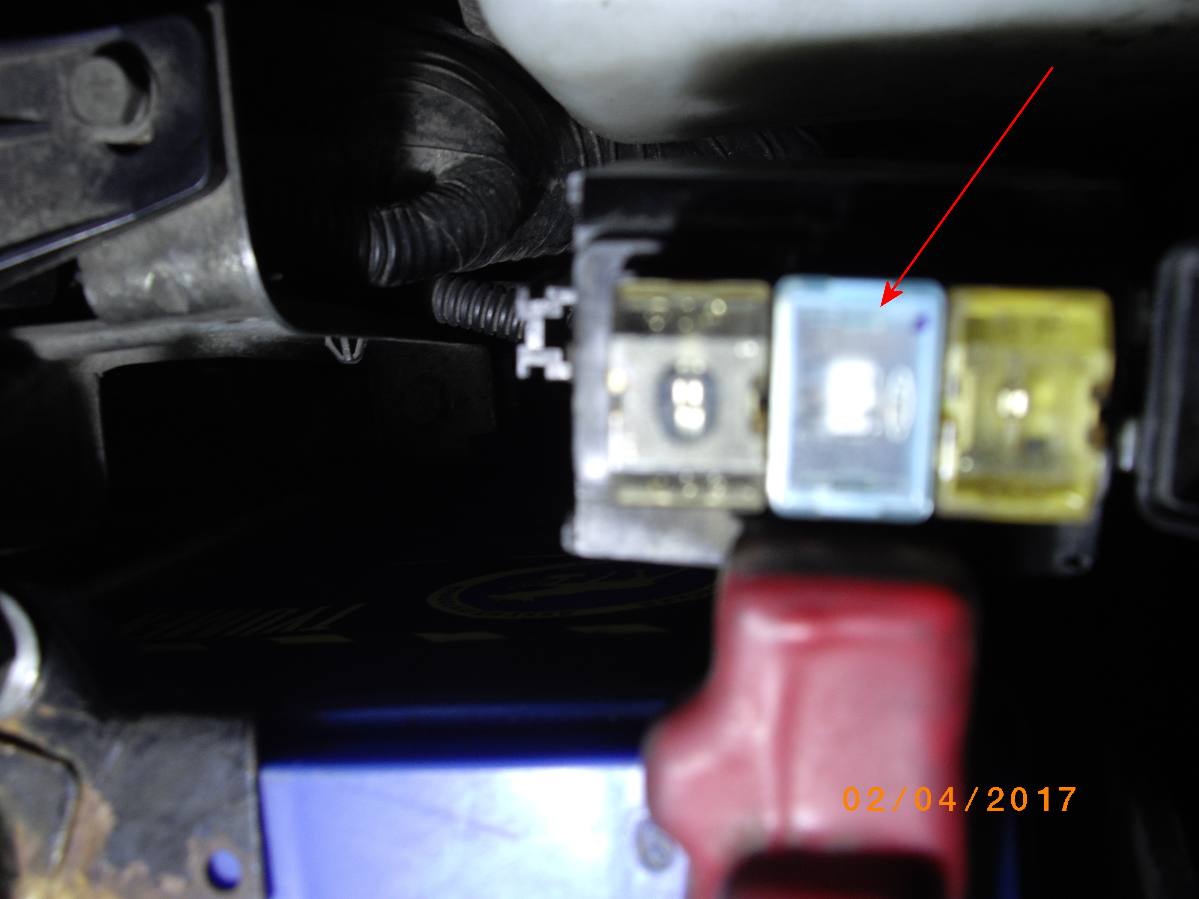

Легион-автодата не нашёл пока, но для себя лично проблему решил. Оказалось, что у меня на крышечке плюсовой клеммы аккумулятора присутствует надпись " 20A FOG LAMP" (на фото):
Если открыть крышечку, то вот он в середине, голубой предохранитель на 20А:
Получается так - если надпись на крышке есть, под крышкой в середине предохранитель на 20А то это он и есть - предохранитель противотуманок. Если надписи нет, на клемме только две плавкие вставки, а в середине пусто или заглушка (как должно выглядеть не знаю), тогда надо лезть под руль к блоку реле и искать предохранитель №18.
PS Вопрос возник, потому что по сути схема изменена, а информации об этом в оригинальном описании нет. Поэтому и искал оригинал на английском. Остаётся надеяться что это единственное изменение, а в остальном можно доверять схеме.
Что написано в легион-автодата не знаю, но они информацию тоже должны брать откуда-то, не от себя же они схемы рисуют.

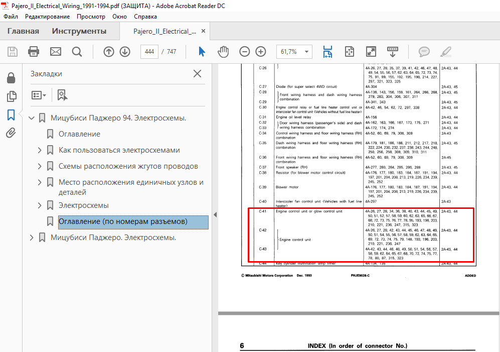

Привет Серёга! По конкретнее у меня сгорела коса прям на Эбу,возле моторчика печки. Неграмотный электрик соединил провода,но авто не заводится. Скорее всего перепутал какой-то провод или несколько проводов. Вот я и хотел проверить их схема нужна трёх штекеров которые втыкаются в ЭБУ(комп). Но чувствую,что лучше проводку искать продолжать. На левый руль с катушечным мотором тяжело найти. Как в нашем маленьком городе и толкового электрика. Чтож буду продолжать поиски. Если вдруг кто в курсе подойдёт ли проводка от 6g74 дайте знать пожалуйста. 4 месяца уже без колёс((Captain Sergio писал(а):Привет! Они скорее всего разбросаны контактами по всем страницам. Можно поконкретнее, что Ты хочешь найти?
- dvm99
- Сообщения: 22568
- Двигатель:: 6G72, 12клап.,
- Откуда: Свердловская обл.
- Благодарил (а): 757 раз
- Поблагодарили: 1092 раза
nikolai30,
Открываешь файл PHJE9026-E_PAJERO_96_ELECTRICAL_WIRING.pdf , смотришь место, что на скрине я выслал. Твой эбу обзывается "Система распределённого впрыска MPI". Разъёмы эбу: С-41, С-42, С-43.
И эта... обрати внимание сколько разновидностей этих систем в зависимости от комплектации!
Поэтому я тебе уже говорил, что профиль нужно полнее заполнять, а не как у тебя. Иначе подсказывать сложно... Это не прихоть.
ЗЫ
косу легче восствновить, чем колхозить.
ЗЫ
