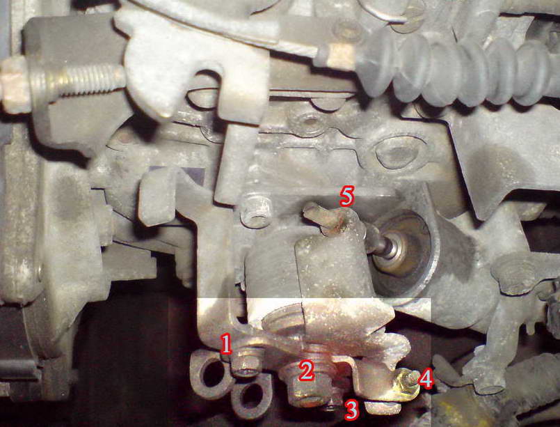

А для чего ослаблять гайку 2? У меня при вращении винта 4 и так регулируется.SergeyPTR писал(а):Для того, чтобы просто увеличить прогревочные обороты то надо приотдать гайку№2, появится люфт на рычаге толкающем газ, после чего контрагайку на винте №4 надо приотдать и отверткой регулировать зазор между рычагом толкателя и рычагом газа. я выставил на прогретом 3 мм.
А гайки 1 и 3 можно приотдать и появится люфт на рычаге и рычаг можно сместить по часовой стрелке. Но если сам механизм ХП уже не работает, то регулировки не помогут. Он меняется полностью (сам сильфон и рычаги в сборе), у нас в Петропавловске доставка из японии от ZEXEL СТОИТ 8000 РУБ, а Мицу поставляет только с насосом в сборе. Можно через BOSCH но я не нашел выход на поставщика.
Правда, на моем насосе нет 1 и 3.
рисунок этот: http://www.pajero4x4.ru/bbs/phpBB2/down ... &mode=view
Вкрутил винт 4 почти полностью, но рычаг прогревочного устройства по прежнему касается рычага газа. Не хватает примерно 1см, но регулировать уже некуда. На холодную обороты 1500-1600.
Почему у меня не хватает этой регулировки? Кто-то намудрил с регулировочным винтом 5 ?

Болтикик 1 и 3 регулируют ХХ, винт 5 регулирует угол, а вот 4 винтик регулирует разницу между углом и оборотами.
Для того чтобы наглядно понять работу 5го винтика можно вставив большую отвертку сквозь двух отверстий скараю слева всего механизма и
тянуть в ту или другую сторону.
Я на зиму винтик 5 полностью почти выкручиваю, чтобы увеличить угол на прогреве, а к лету возвращаю примерно на половину. Но это
всё индивидуально и бывало такое что по утраам обороты из-за неправильной регулировки вырстали до 3,5 тысяч.
Настраивать надо после ночной стоянки на холоде и далее уже по факту подкручивать в ту или инут сторону. Но не стоит забывать что когда двигатель завелся буквально через 20-40 секунд после церкулции ОЖ через цилиндр который толкает поршень на автомате прогрева он меняет свое положение.
4 винтиком ваще нне пользуюсь, так как к нему тяжело подобраться. Лучше всего его заменить на болтик под небольшую голоку при съеме насоса.
