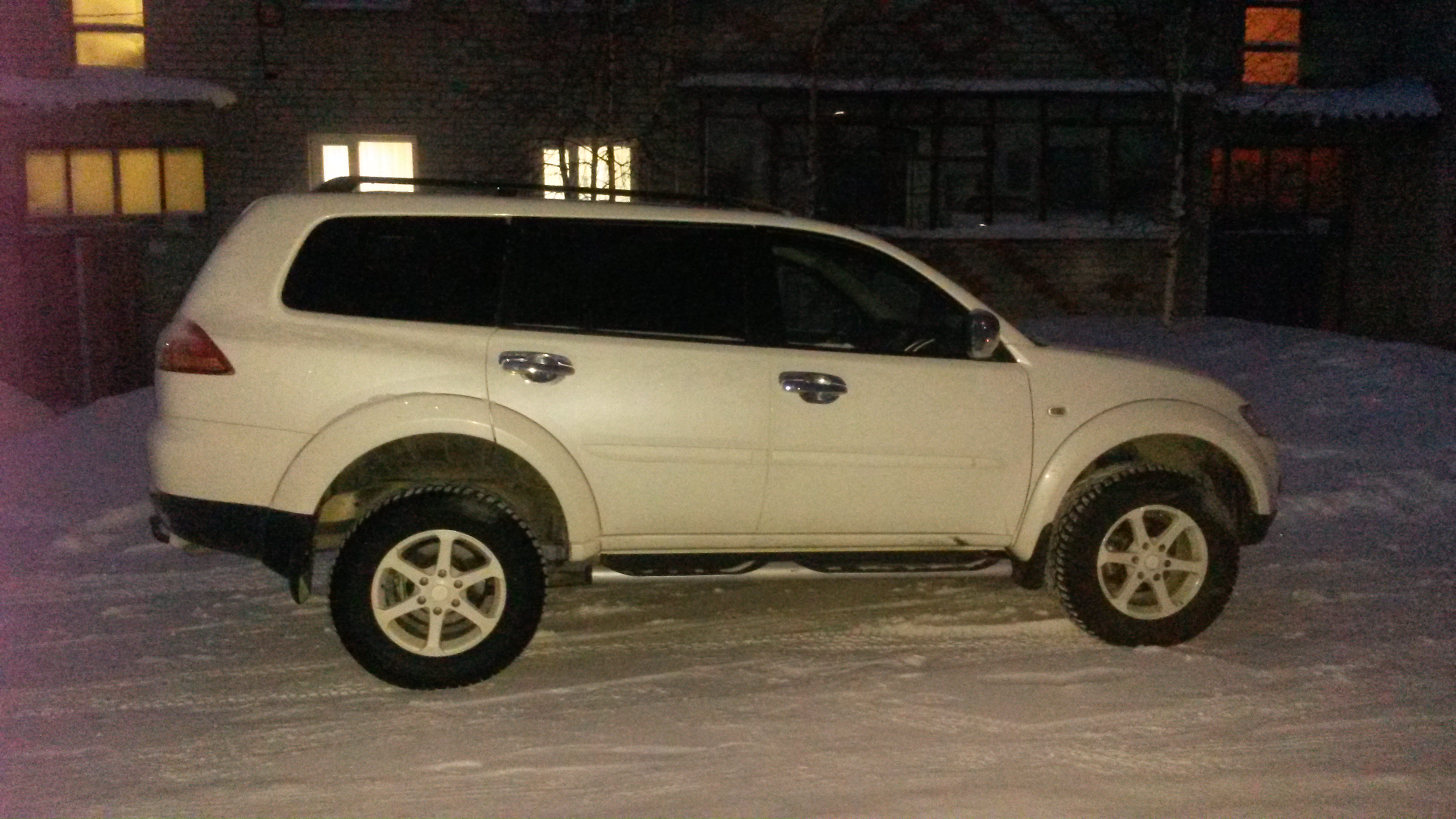

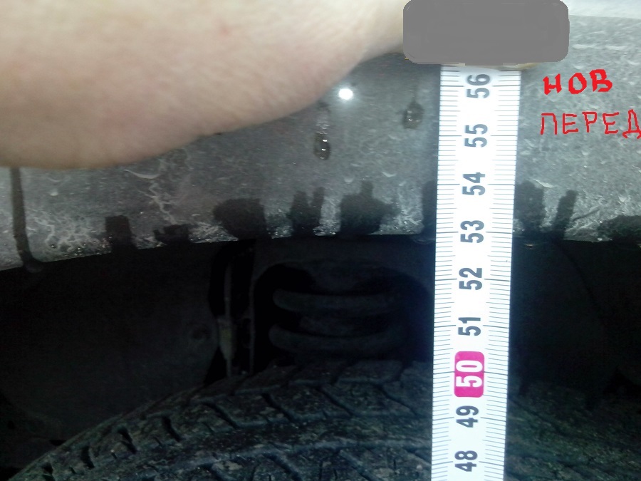

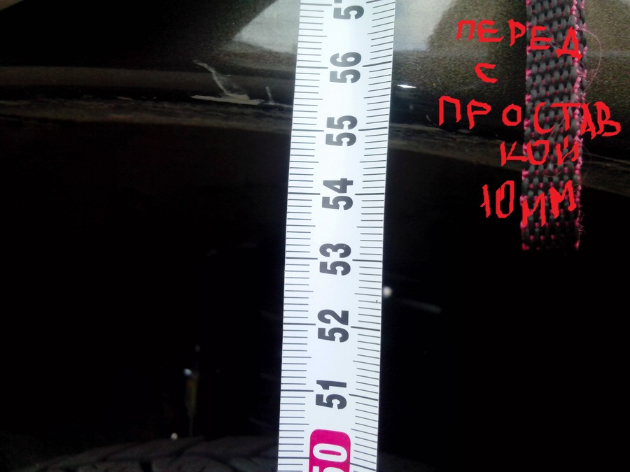

Себе поставил проставки 10мм,гайки закрутились,даже ещё резьба вышла пару мм.Выровнил пред с задом,теперь машина ровно стоит,да и не много клиренса добавил

Дядьки! А сзади какой вариант при передних проставках 1см? Пружины? Из последних фоток понял, что перед поднимается на 2,5 см. Проставки 2,5 см назад кажется не существует! Задумался о бюджетной компенсации просадки пружин, подвеску менять не хочу т.к. под мою эксплуатацию устраивает.

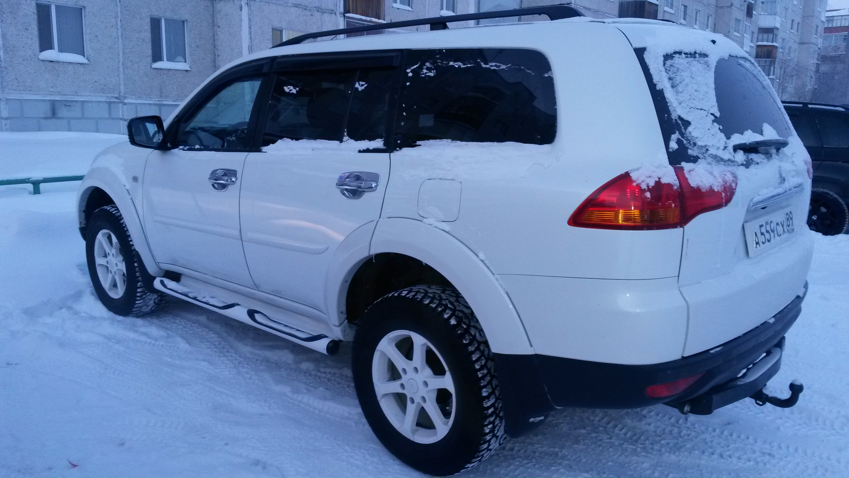

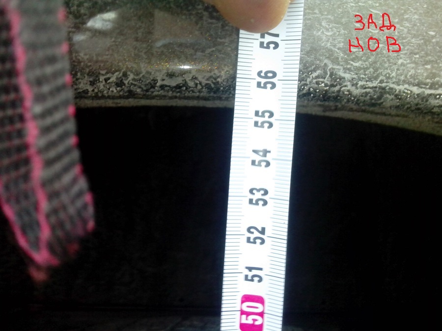

Дядька,я тебе и отвечу так,как мой аппарат и фото.Фото задка без проставок(сток),в перед поставил 10мм и он поднялся на уровень задка,теперь машина ровная,а обычно у всех стоковых задок типа преподнят.

Стал стоковый

Помогу тебе Свят...сам в гараж.под задние пружины поставил проставки 5 см.от арки до центра было 53 стало 58.см.решил ...
