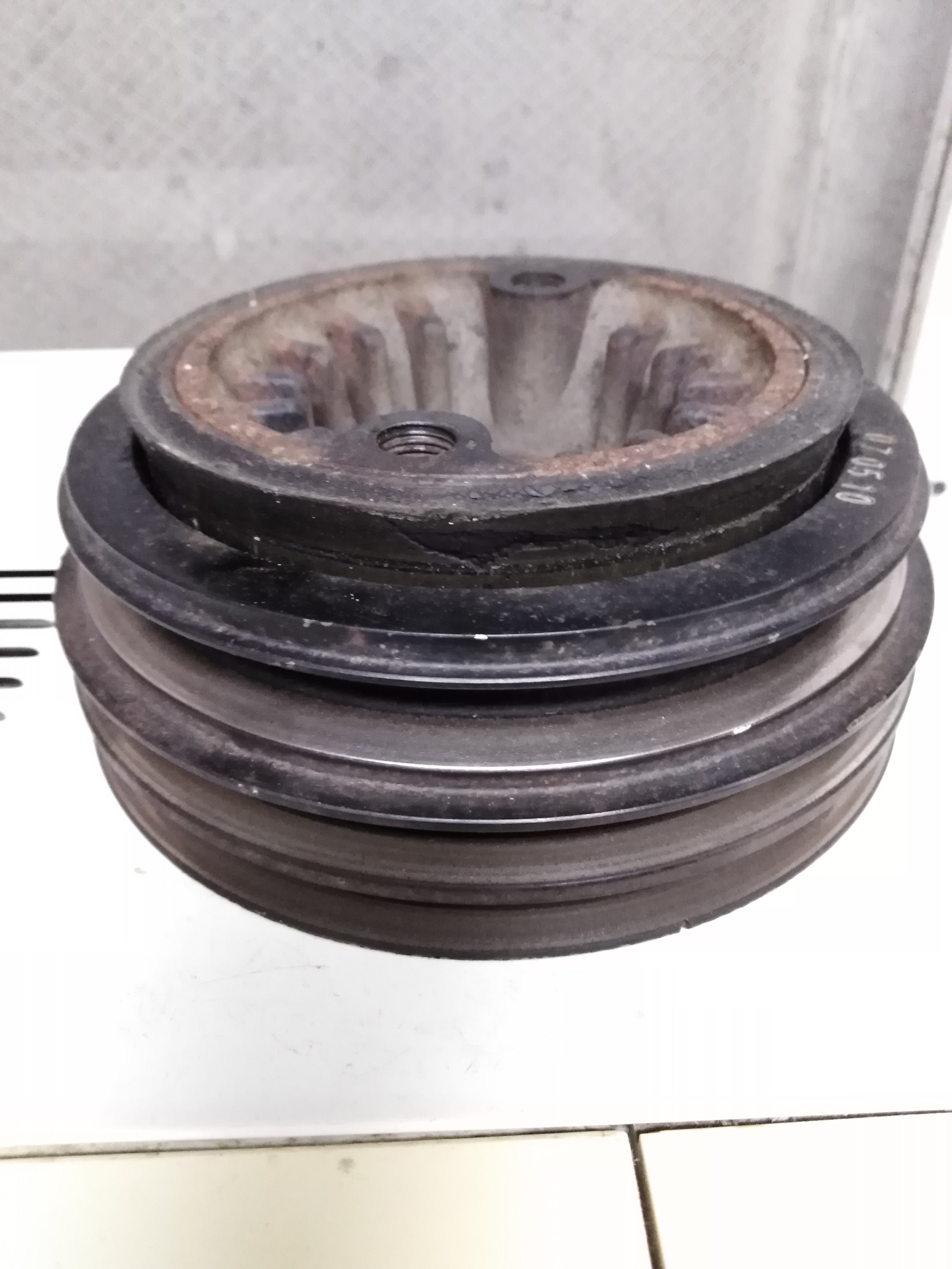

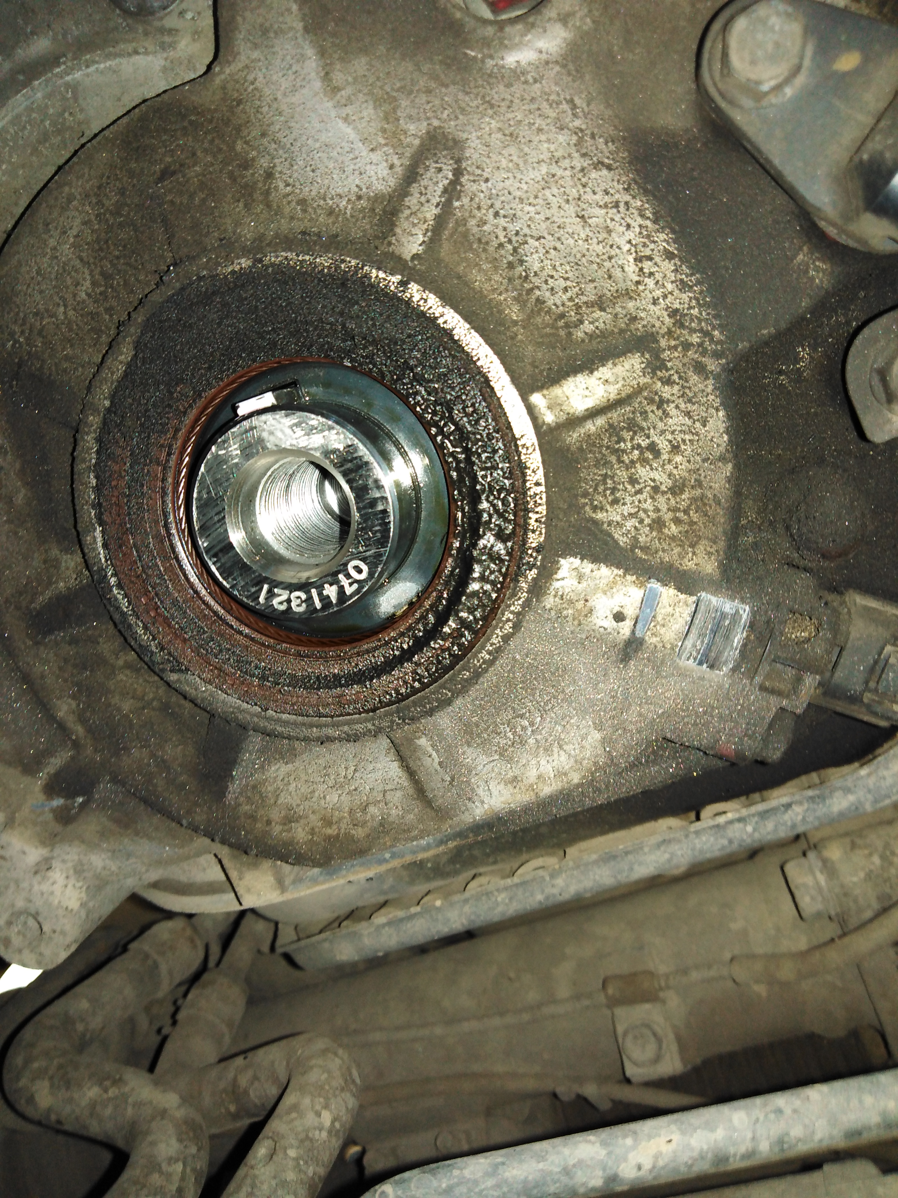

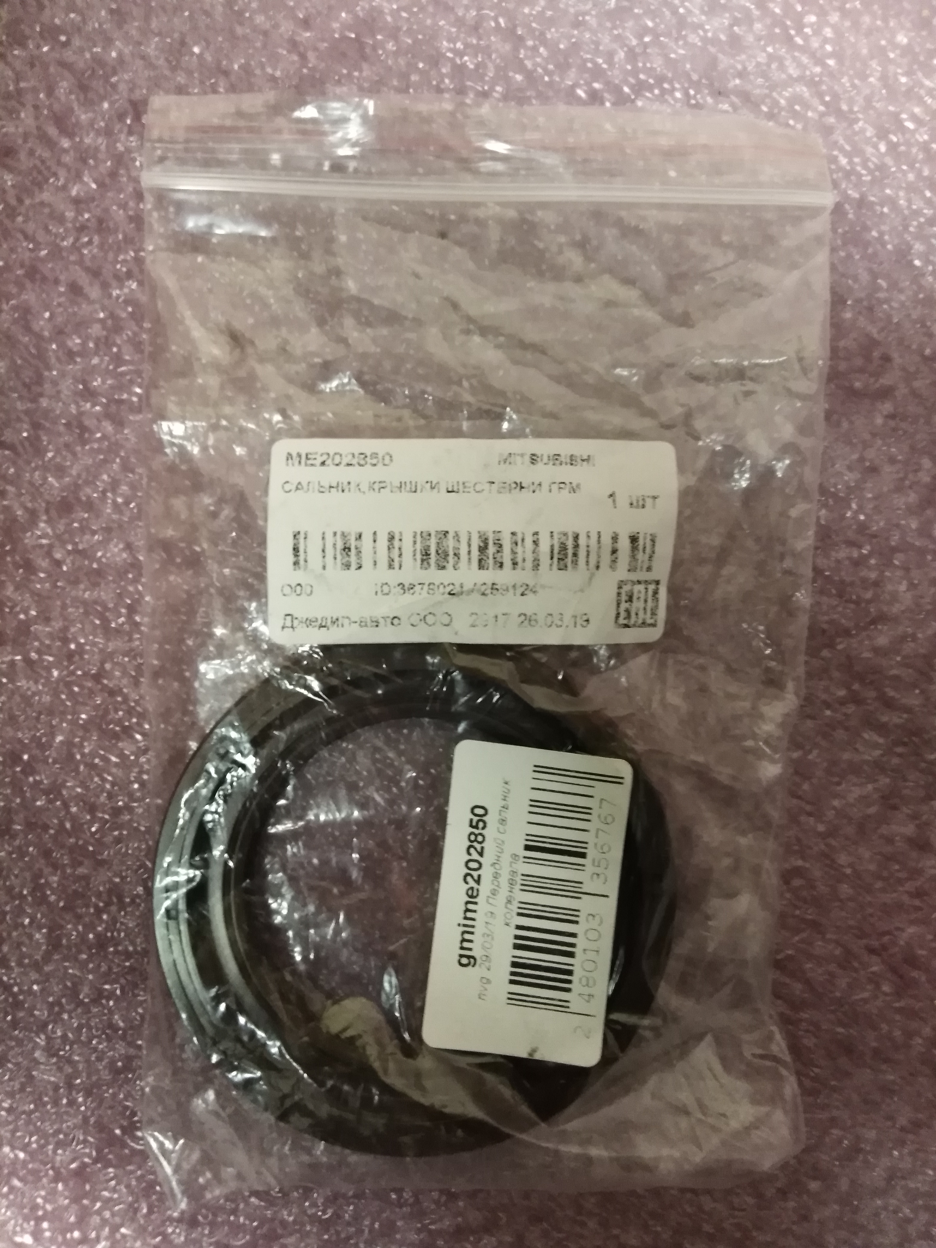

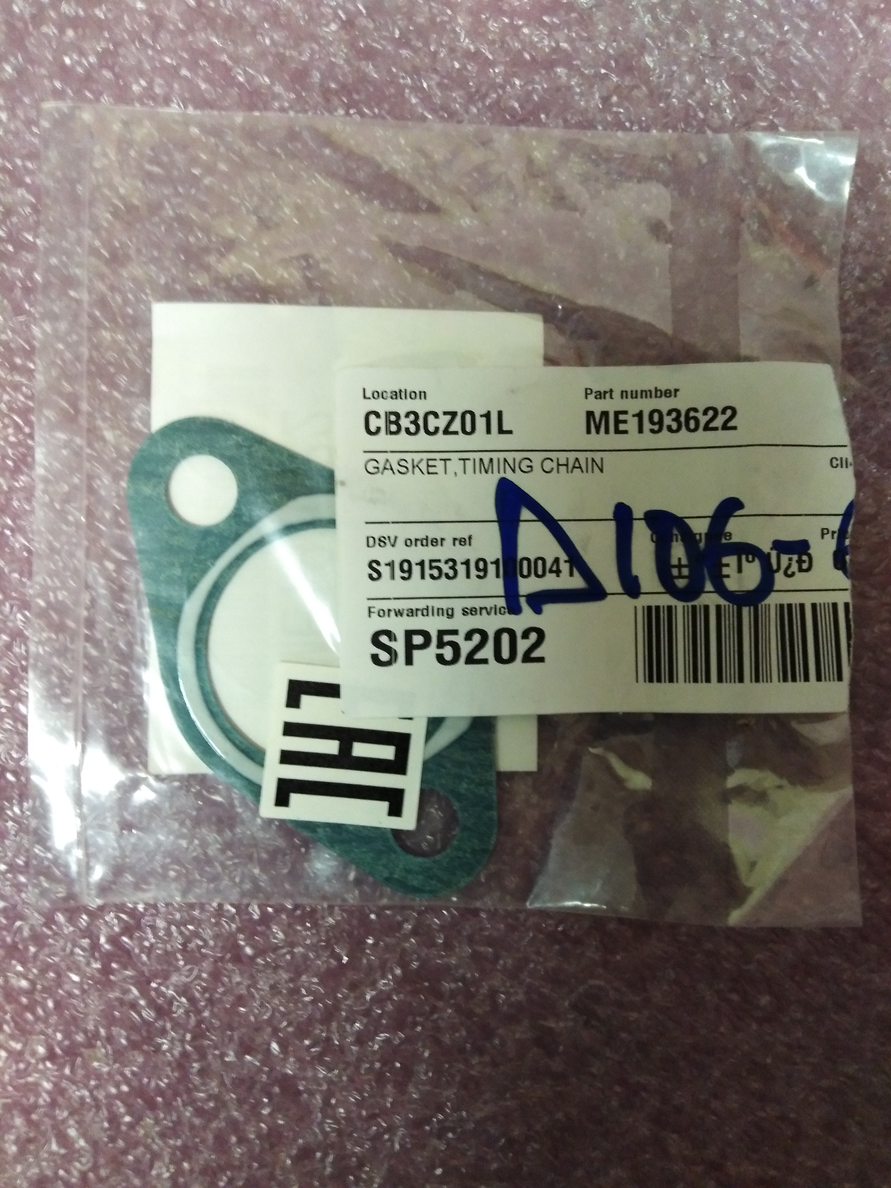

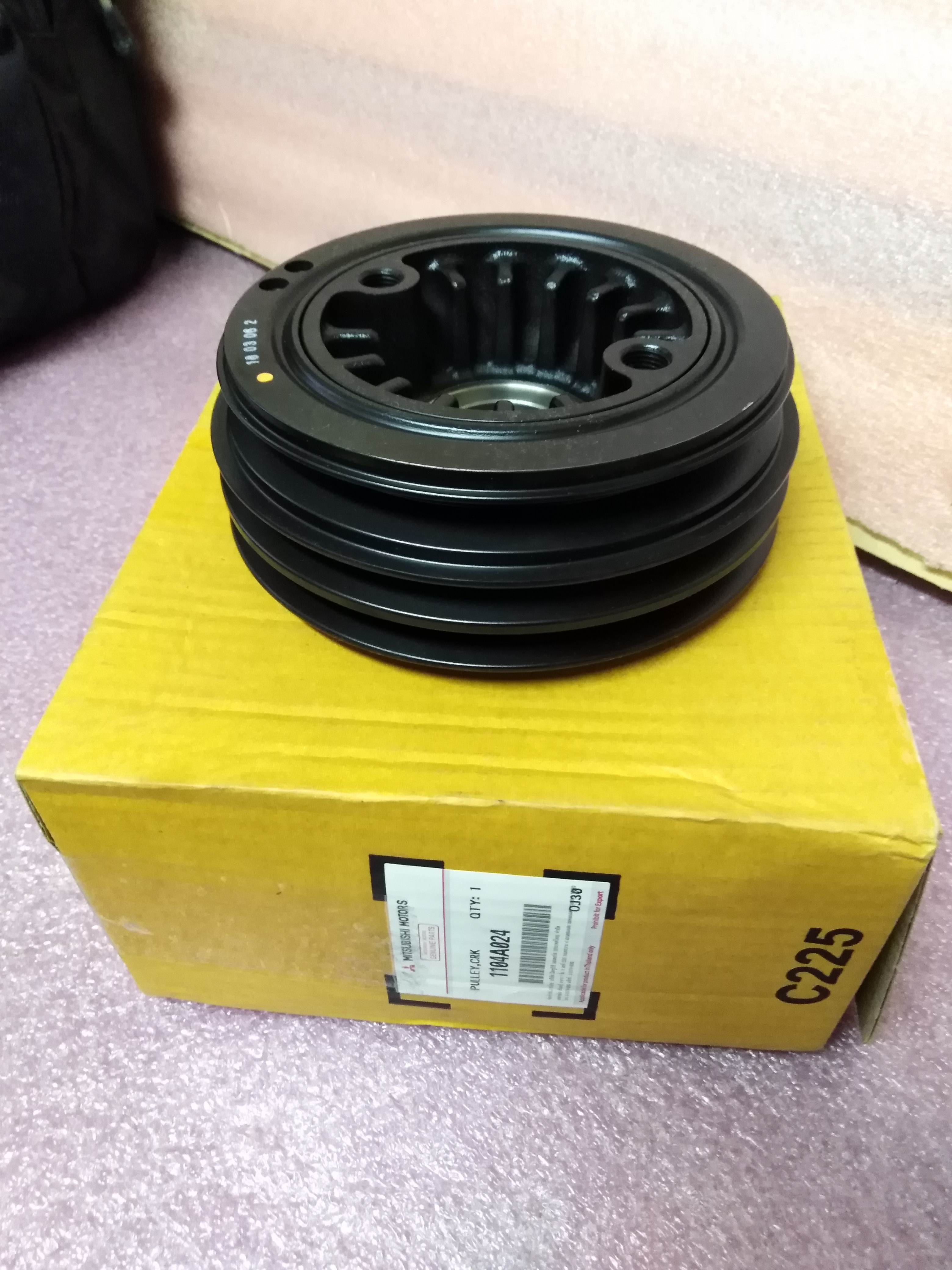

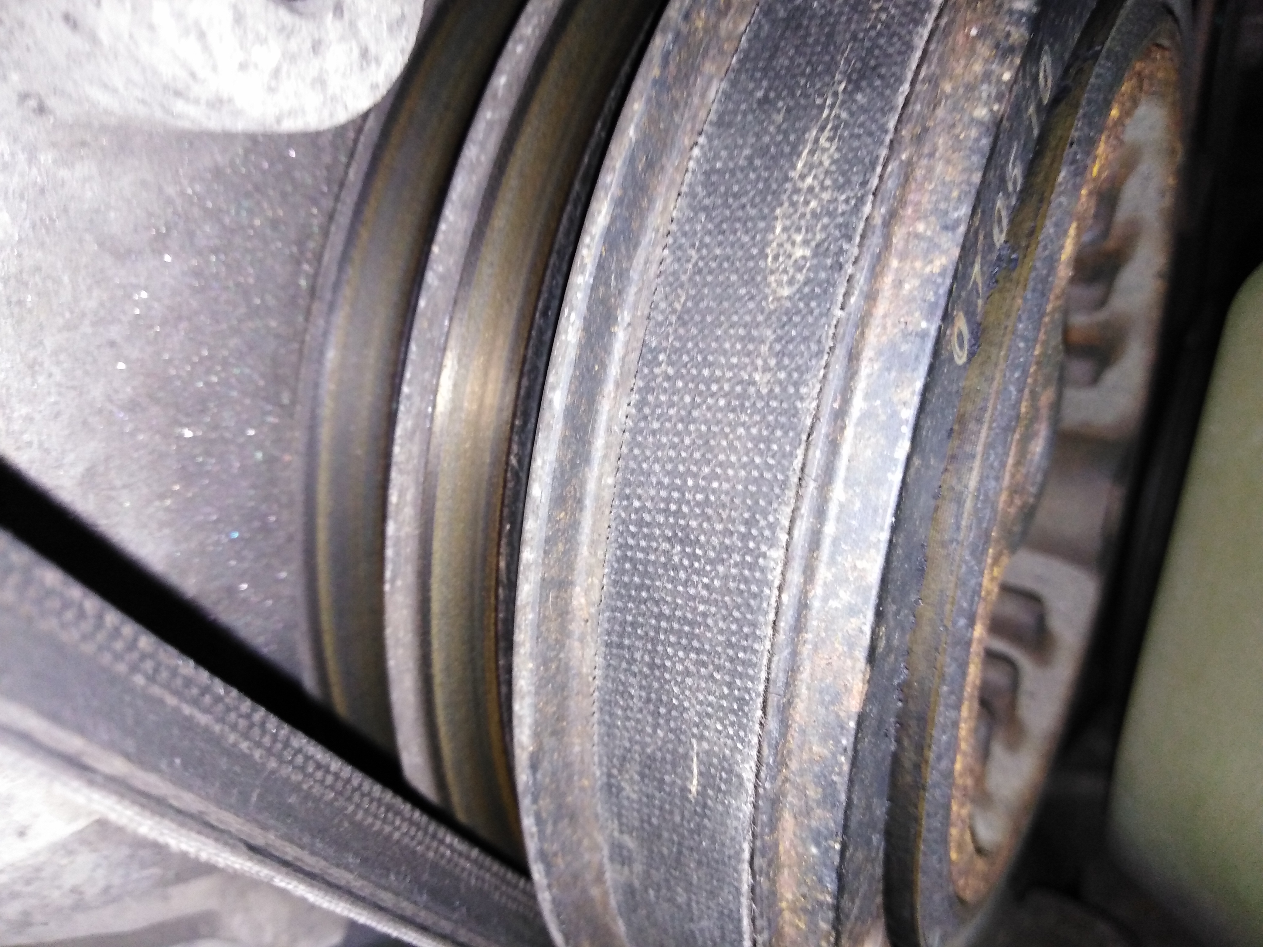

Шкив коленвала 4М41
Сообщение Evgen-609hx79 »

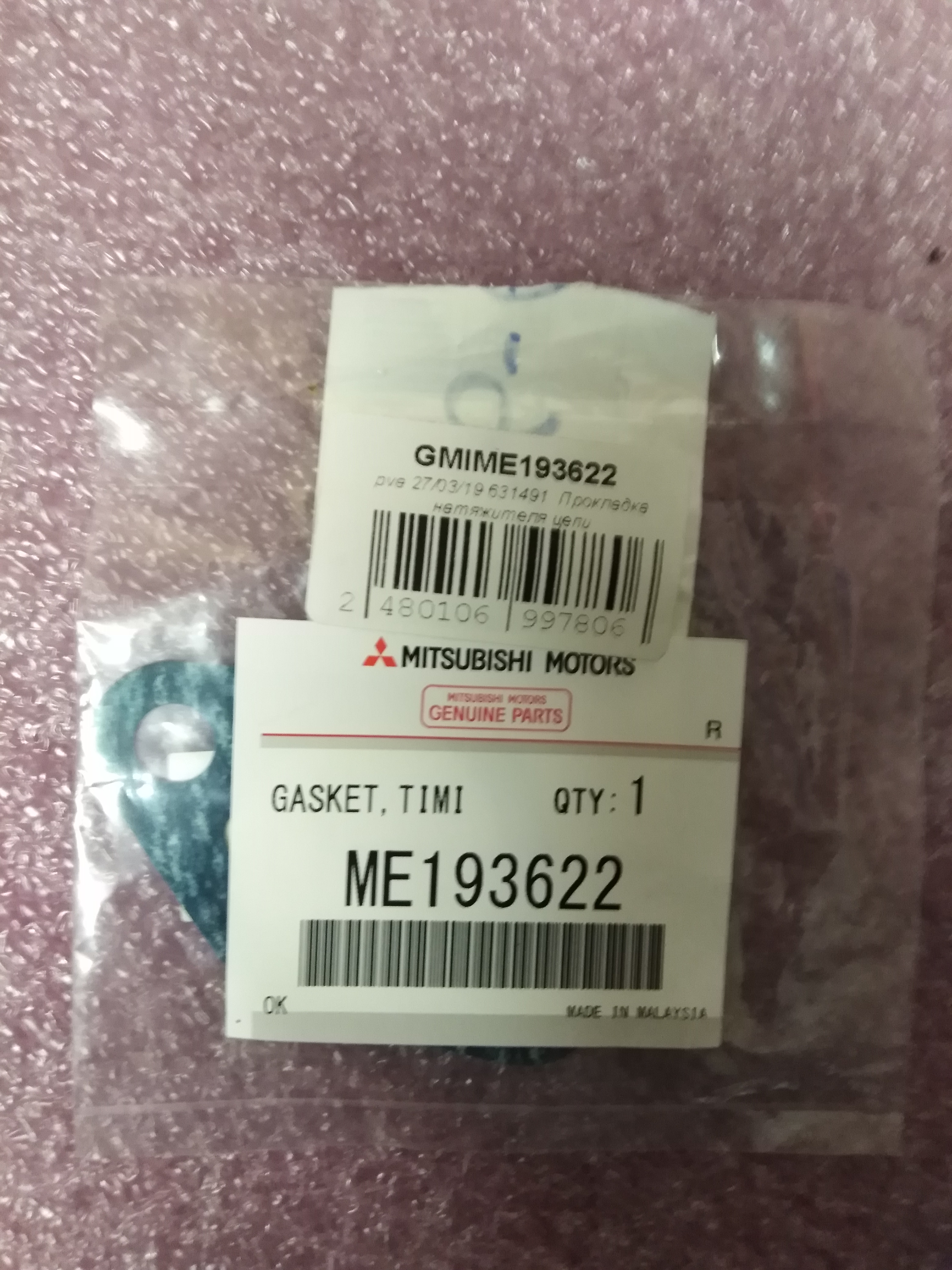

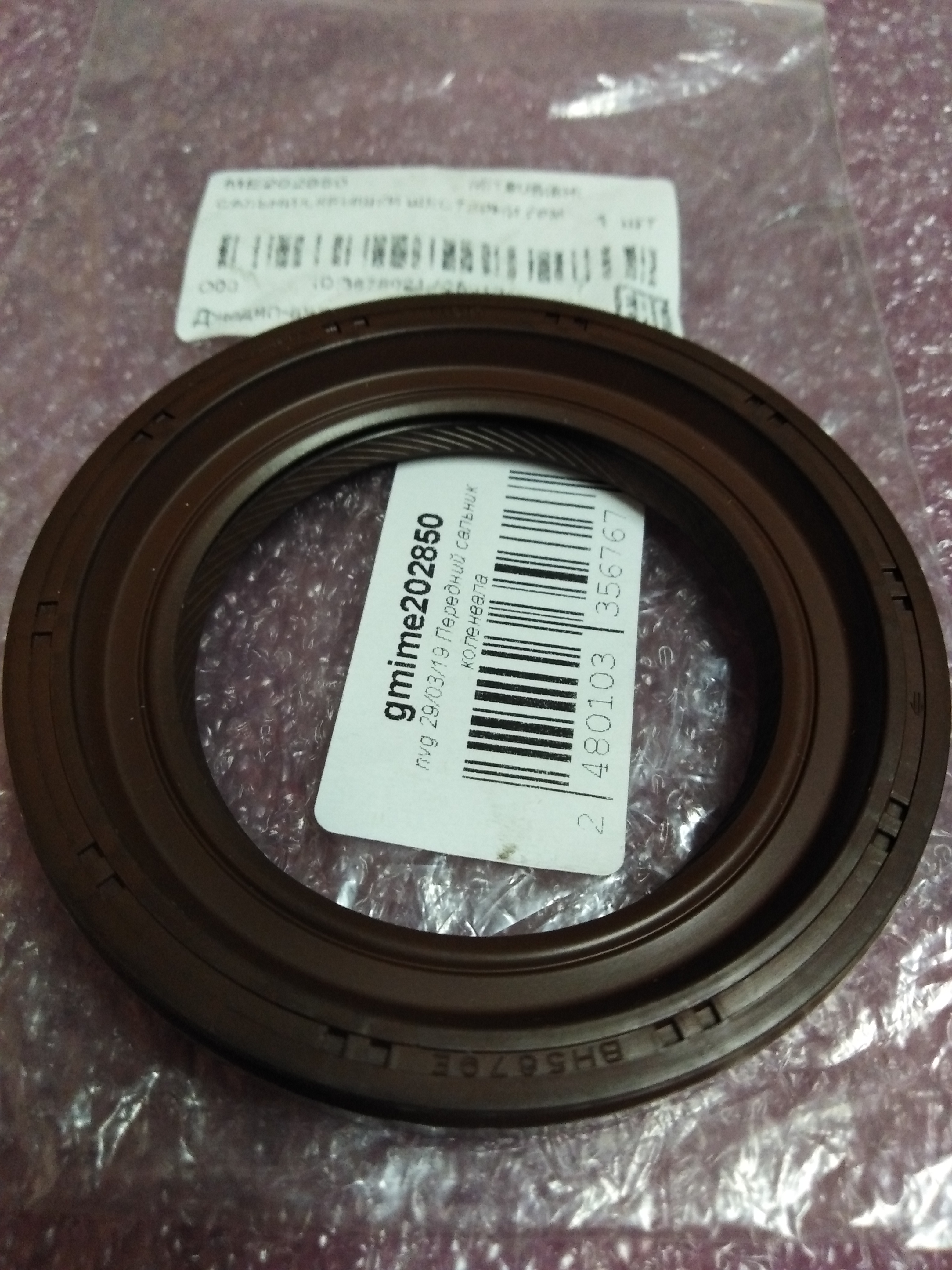

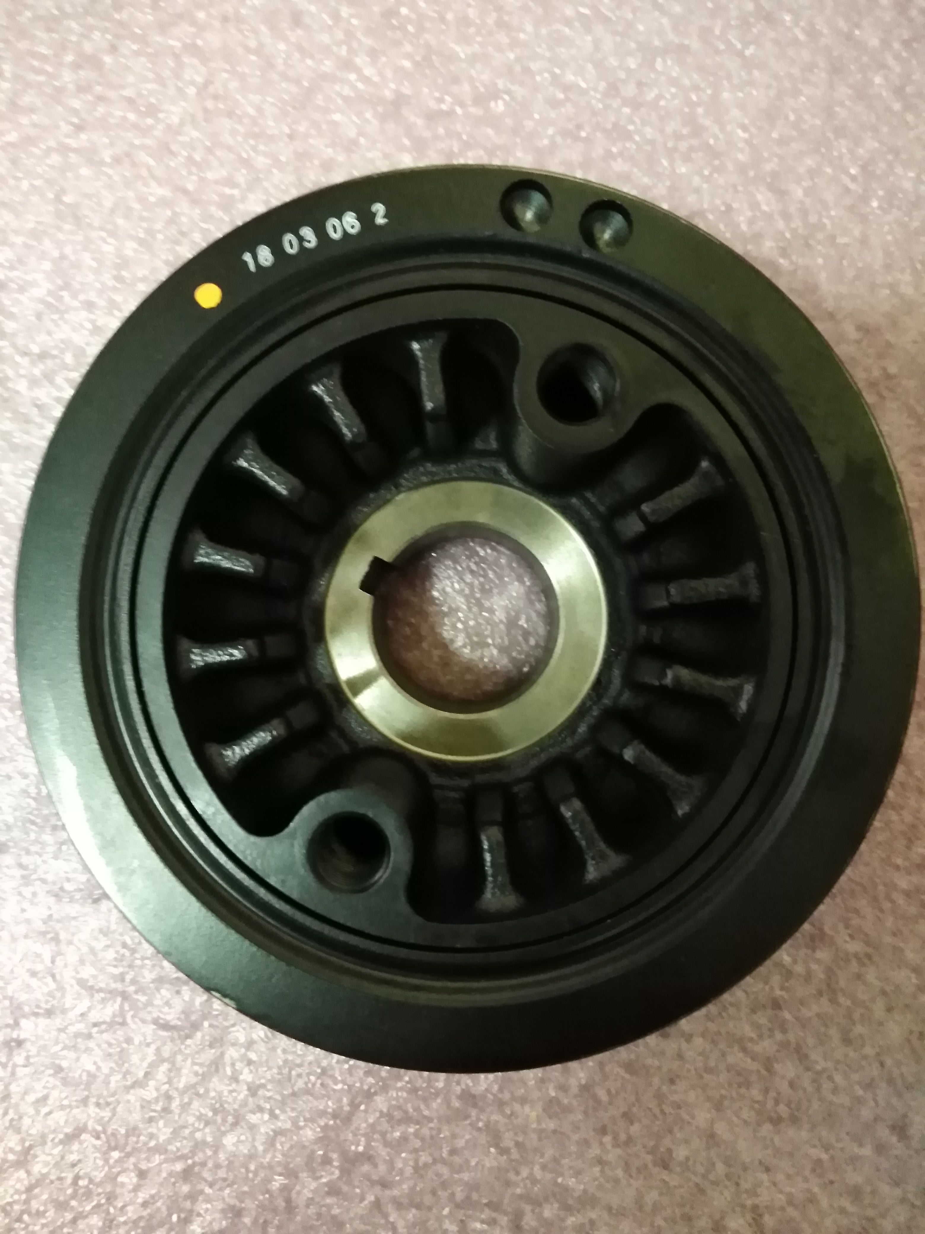

Привет, одноклубники! Вот и у меня расслоился шкив на 137000 км. По звуку было похоже на натяжной ролик. Заглянул под капот, а там шкив уже пошёл к лобовине. Пришлось вставать на ремонт. Снял шкив. Сальник коленвала запотевший. Заказал новый шкив, сальник и прокладку натяжителя цепи. Запчасти пришли через неделю. Дольше всего шёл шкив. Натяжитель решил снять, осмотреть и перезавести на всякий случай. Механизм натяжителя был на 7-ом зубе. Всё поставил на место. Болт шкива поставил старый, предварительно слегка помазав его синим резьбовым герметиком. Затянул по инструкции, но без откручивания. С первого раза затянул и всё. Усилие при затяжке там, скажу я вам, нормальное)) Всё собрал, запустил - тишина :*YAHOO*: Почаще заглядывайте под капот и удачи нам всем!!! :*THANK*:

Шкив коленвала 4М41
Сообщение xlk »
Интересно, а что это за производитель шкива? коробка на оригинал не похожа, а шкив красивый. И как он себя показал.
