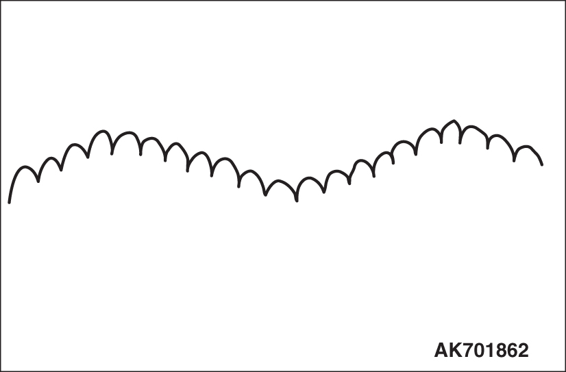

Ага.Терь по теме
В мануале есть осциллограмма работающего гены Есть и осциллограммы неисправностей,типа диод пробит,диод закрыт,коротыш или обрыв обмотки.
Осциллоскоп у мне е,выменял у соседа,когда тот собирался посмотреть,что у него внутрЕ
Стоит без дела.Можно попытаться снять осциллограммы

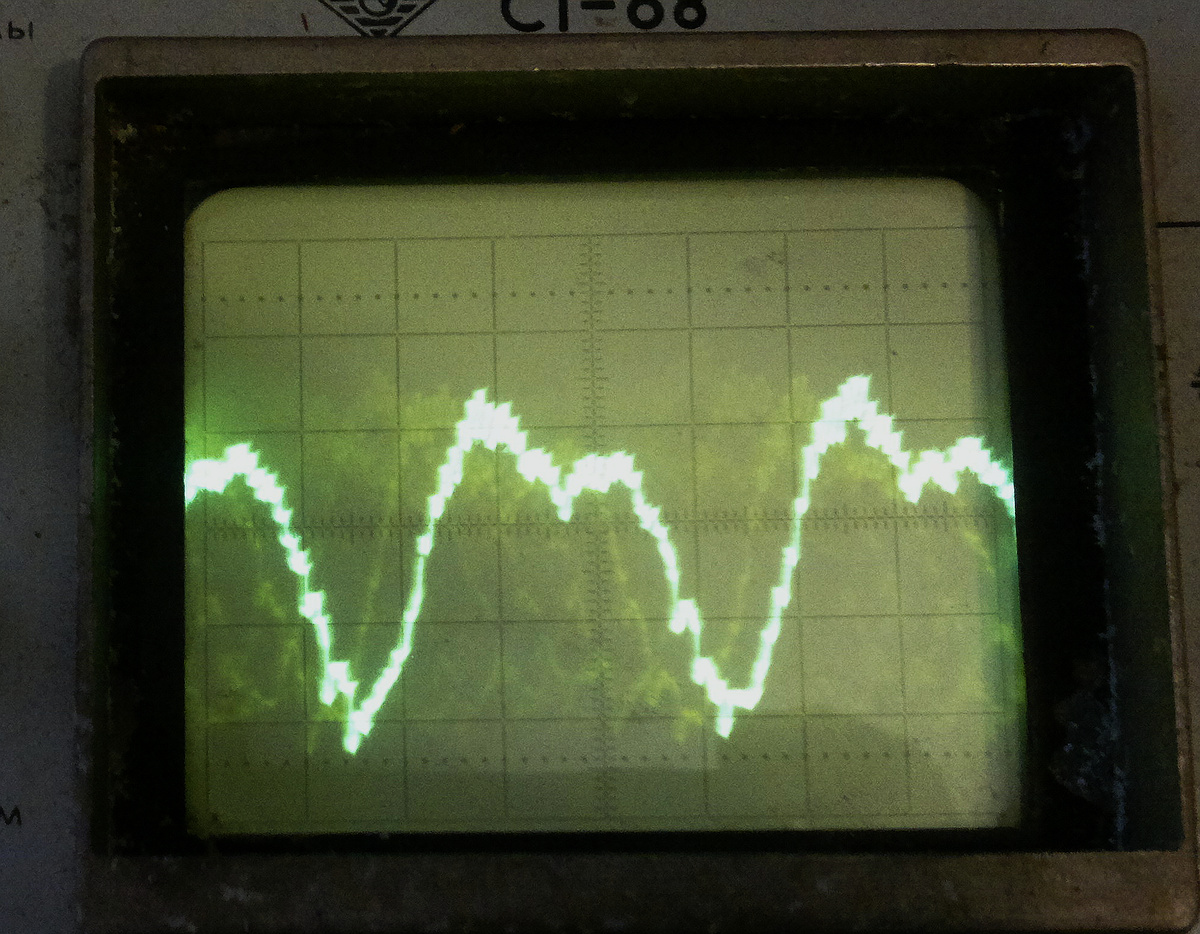

Re: Нужен совет, в пробках стал разряжаться аккумулятор.
Снял я осциллограмму,а вот о чём она?
Ступенька где-то ~14V,столько и на вольтметре було,а пик порядка 17÷18V
Хотя снимал прямо с клеммы аккума,а надо с гены при отключенном АКБ.
Поленился лезти,нуно воздухан сымать
В следраз.
I made in Japan
Не надо отключать акб убьёшь гену.
А сейчас очень смахивает на открытый диод.
