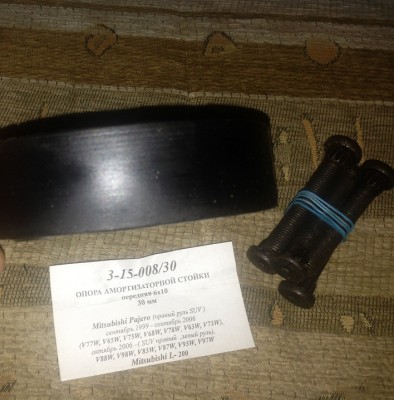

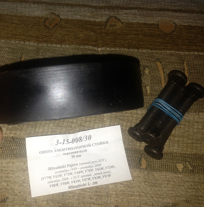

Здравствуйте, Андрей!Lebed писал(а):Всем привет!
Вопрос к знающим и прошедшим через это.
Появилась необходимость в небольшом лифте. Сантиметра на два- три. Подвеска сток, работа устраивает. Чем лучше сделать- проставками или пружинами? Танцев с бубнами не хочется и так же не хочется менять штатные аморты. Что посоветуете?
Установил проставки отсюда http://polimer-nsk.ru/static/prices/
Вперед - 20 мм
Назад - 30 мм
Плюсы:
- внешний вид
- увеличение просвета
Минусы:
- Шпильки, которые пришли вместе с проставками на передок очень мягкие. Установить их не удалось.
Пришлось колхозить на месте. Благо, токарный станок был под рукой.
- цена: товар + доставка + "установка" + "сход-развал" = 9000 рублей.
- мягче не стало.
Вот как-то так.

Понял, мужчины. Спасибо!
Павел, здравствуйте!
Можно подробнее об этом
, ибо там, где буду ставить, станка точно нет.pasha714 писал(а):... Шпильки, которые пришли вместе с проставками на передок очень мягкие. Установить их не удалось.
Пришлось колхозить на месте. Благо, токарный станок был под рукой...

Андрей!Lebed писал(а):Понял, мужчины. Спасибо!
Можно подробнее об этом, ибо там, где буду ставить, станка точно нет.pasha714 писал(а):... Шпильки, которые пришли вместе с проставками на передок очень мягкие. Установить их не удалось.
Шпильки которые пришли вместе с проставками были из мягкого металла.
В чашке куда они должны вставляться - отверстие под них было чуть меньше, чем диаметр шпильки.
Растачивать отверстие в чашке не захотел. Пытались вставить шпильки под прессом - одна согнулась, другая начала входить, но
с нее стала сниматься резьба. Короче из 6 шпилек (Новосибирских) без проблем встало только 2. В магазине такого диаметра и длины
нет (или я не нашел). Пришлось обращаться к знакомому токарю. Дел на 1 час с перекуром.
Не раскрылся парашют - больше не прыгай.

Привет Олег!
С НГ! давненько ты не заходил, уж грешным делом подумал, что изменил ты нам окончательно с Прадиком)))
За предложение спс, надеюсь всё будет Кока- Кола))) Как выглядят шпильки (спс форумчанину БольшойС за фото) уже знаю, подготовлюсь заранее)))
