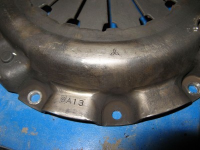

Re: Подшипник маховика
Вполне возможно, у меня были такие мысли. Комплект сцепления заказал Exedy MBK2038, оно мягкое? Интересно было бы узнать, чья корзина стояла раньше, надписи вряд-ли сохранились, но надо глянуть. Хотя мне нравилось, как оно работает, разве что в пробке слишком часто нажимать нога устает, но у нас таких пробок нет.SNOOPER писал(а):Вот сейчас поменяешь и будешь знать как не должно быть![]()

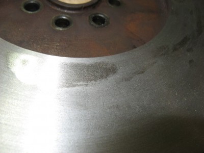

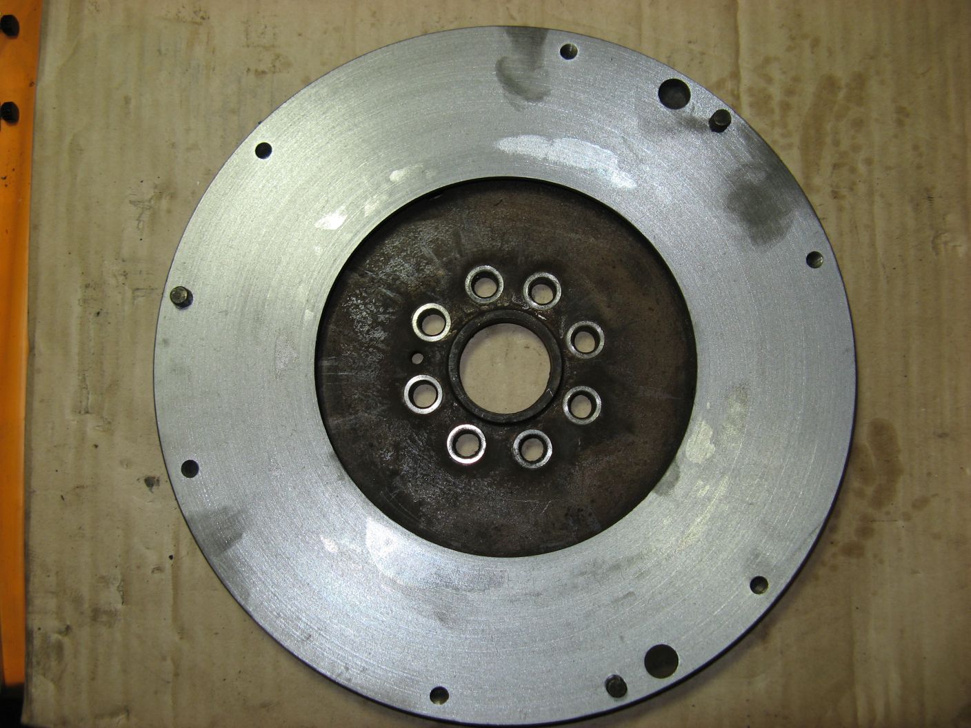

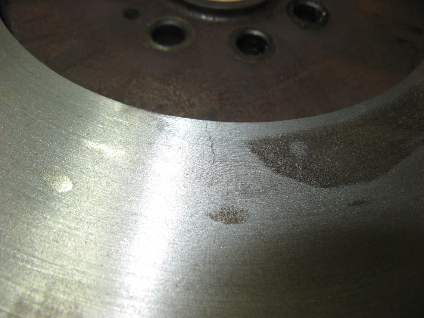

Нашел у нас токаря, который постоянно занимается расточкой маховиков, отдал маховик, посмотрим, что получится. За работу 200 руб это бесплатно почти. Он глянул, сказал, что выработки почти нет, а трещины это ерунда, много у кого они есть, можно было бы и не делать, но мне интересно именно расточить. Может и поспешил я с заказом нового, но отменять уже поздно.

Поспешил токарь прав.

Вот где ж ты раньше был? Забрал маховик. Когда забирал, спросил - трещины ушли? Ушли, говорит, а я сам не посмотрел. Потом уже, когда уехал, поглядел - нет, остались, меньше на порядок, но есть. Забыл спросить его, сколько снял по толщине. Если корейский не подойдет, или будет лень переставлять венец, то поставлю старый, иначе останется как запасной вариант. Качество обработки тоже шершавенькое, первый диск сцепления быстро сточится.sas788 писал(а):Поспешил токарь прав.
Не сточится будет ходить.Можно смело ставить ставить свой.
У меня точно все также было и мотор я так понял одинаковый у нас.После проточки пробег 15 тыщ. все окей.
Сначало тоже были сомнение хотя вазовские точил и не раз. Причем на всех моделях ваза. Ну вроде мицу не ваз. Ну теперь сомнений нет все ходит работает.Сцепление поставил Валео.

На старом маховике еще и посадочное место разбито на 2/3, новый решит эту проблему. Если новый придет без венца, может еще и поставлю старый, иначе однозначно новый. Разбитое посадочное место может привести к тому, что подшипник опять вылезет, и тогда диск сцепления снова проточится об его обойму и вырежет пыльник подшипника, как сейчас и получилось. На фото видно проточку.

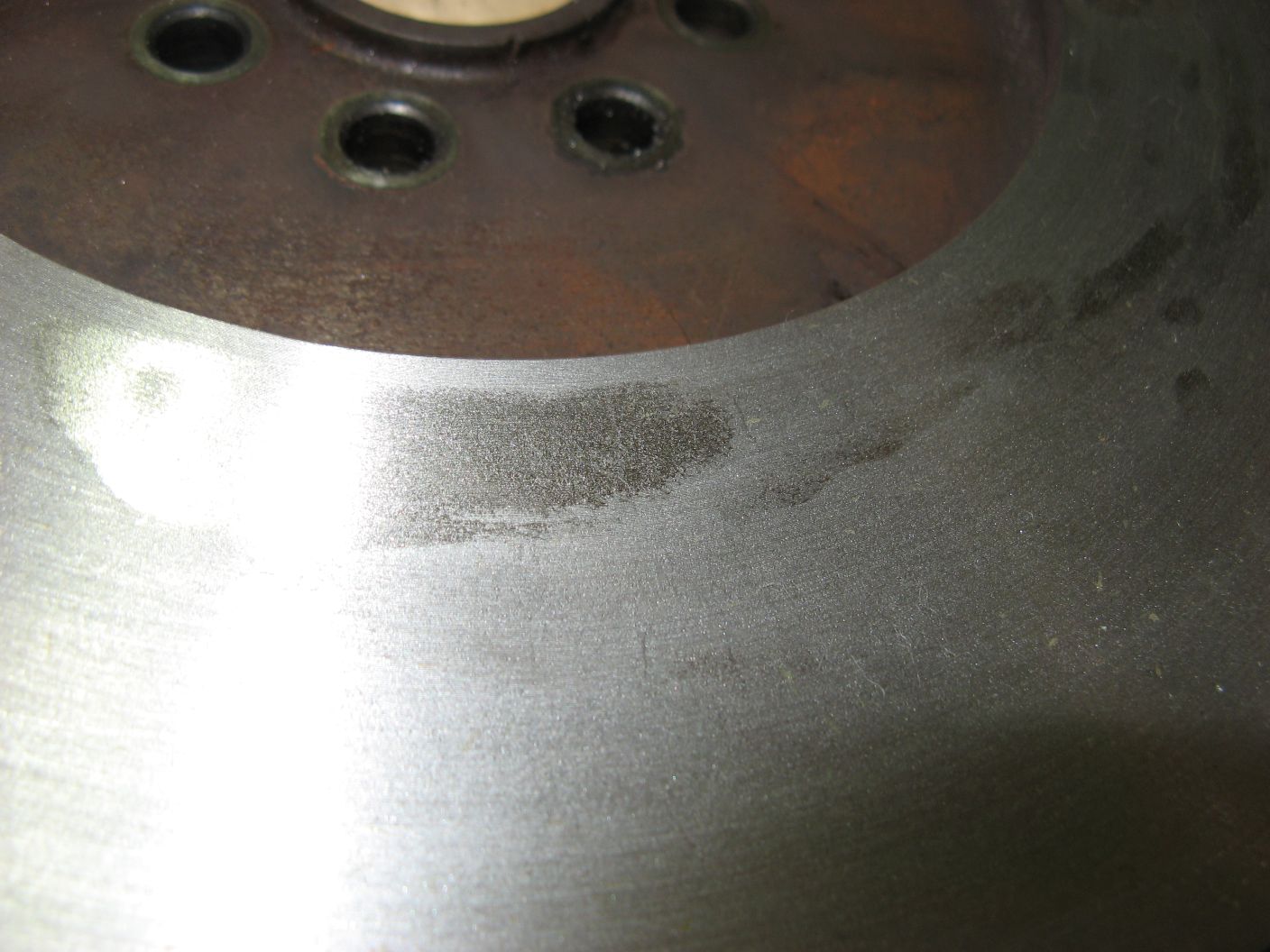

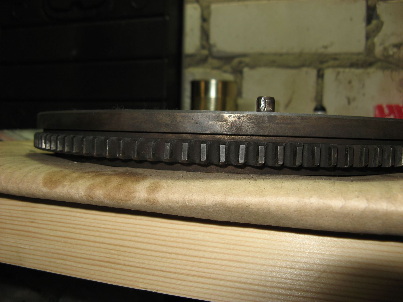

Вот такой маховик получился. Похоже, металла снято очень мало, доли миллиметра, даже фасочка осталась такой же практически, мелкие трещины скорее всего просто зализаны резцом, потом снова проявятся. Корзинка ориджинал, как оказалось, так что тугое сцепление - это правильное сцепление, а мягкое для дамочек в 50 кг это неоригинал. Гидравлика работает нормально, поршень рабочего цилиндра легко вдавливается руками, при отпускании потом сам потихоньку вылазит, видимо, под давлением педали (из ямы не видно). Износ лепестков корзины минимален. Задний сальник коленвала вынул саморезом, пришлось сначала просверлить дырку дремелем (дрель не лезет, места нет), иначе хрен его вкрутишь в металлическую обойму. Сальник мягкий, совершенно не задубел, видимо, косая насечка на нем сточилась и масло не затягивалось обратно в поддон при вращении.

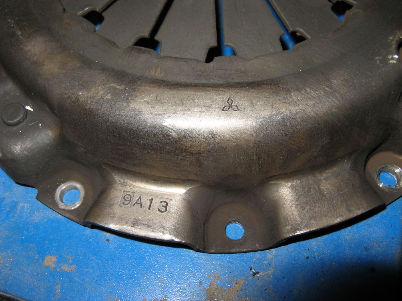

Поменяй только диск, и увидишь про дамочекde писал(а): Корзинка ориджинал, как оказалось, так что тугое сцепление - это правильное сцепление, а мягкое для дамочек в 50 кг это неоригинал.
"Тугое" не имеется в виду "жесткое, резкое", когда трудно тронуться, не заглохнув. Имеется в виду, что я стою в пробке с нажатой педалью и у меня устает нога эту педаль держать. У корзины жесткие лепестки, отсюда сила прижима диска высокая и поэтому не было пробуксовок при мертвом диске.SNOOPER писал(а):Поменяй только диск, и увидишь про дамочек

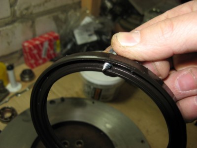

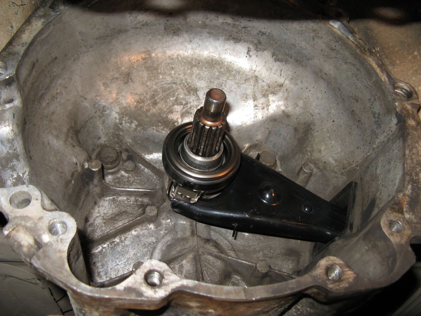

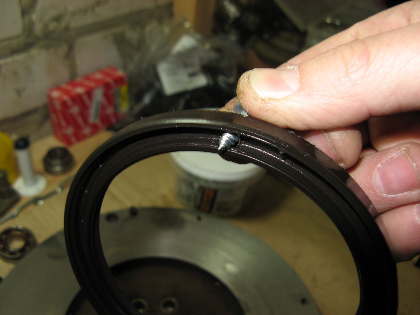

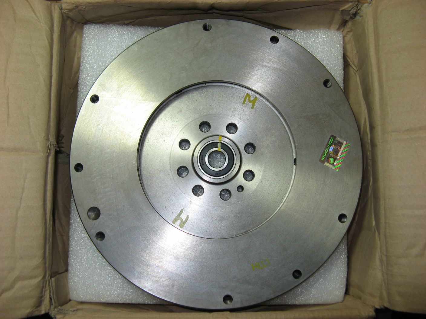

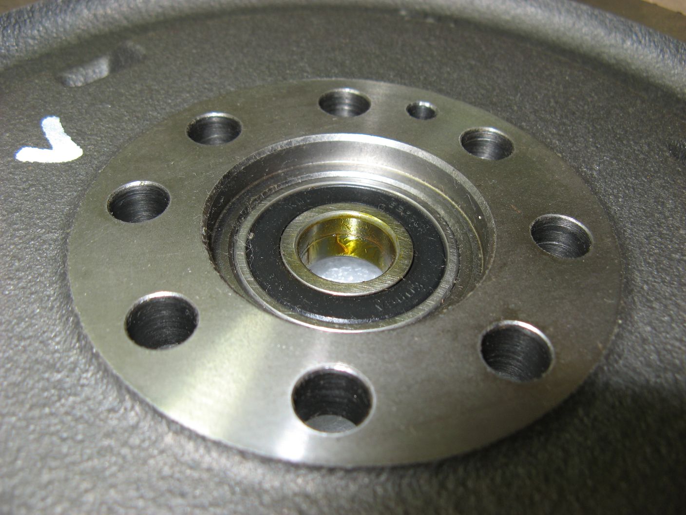

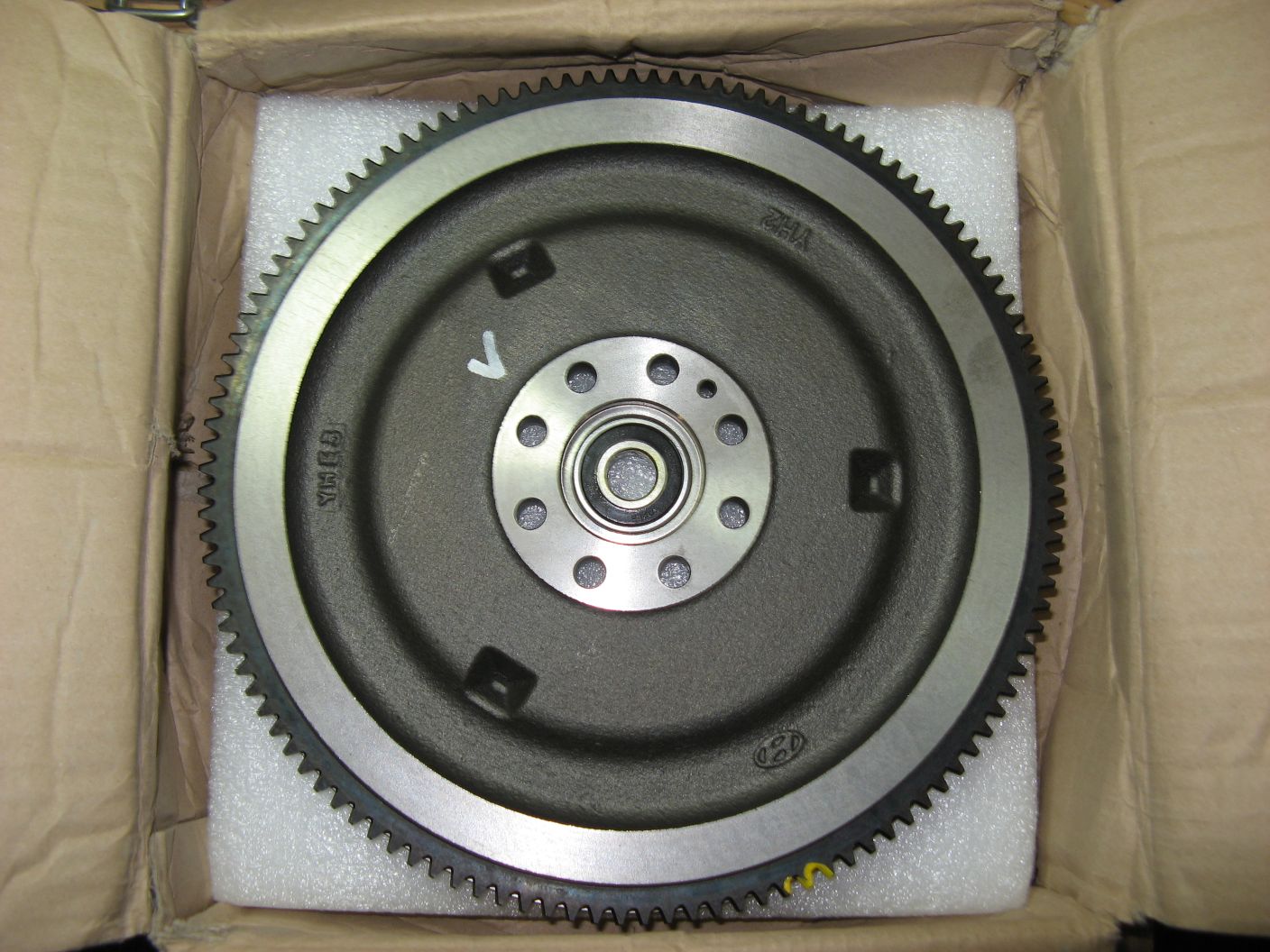

Корейский маховик это просто праздник какой-то, он не только с венцом, но и с подшипником. Зря покупал подшипник отдельно. Единственное, что не очень понравилось - на свое посадочное место на коленвале он садится не внатяг, а свободно, чувствуется небольшой люфт, может соток 5, хз. Будут ли вибрации - посмотрим.
Надел коробку, пришлось немного почесать затылок. Чтобы она наделась, надо движок максимально прижать к моторному щиту (поднять перед движка). Вот тут пружинная подвеска рулит - одной рукой поднимаем движок за шкив, другой рукой поднимаем и натягиваем коробку, без особых усилий - красота! Нужно очень точно центрировать диск. Собрал отдельно от движка всю сборку маховик-подшипник-диск-корзина, одел на первичный вал - люфт у этой сборки вообще отсутствует, нужна точность. Мне токарь сделал оправку не очень точно, с люфтом, пришлось приложить усилие, чтобы протолкнуть вал в подшипник.

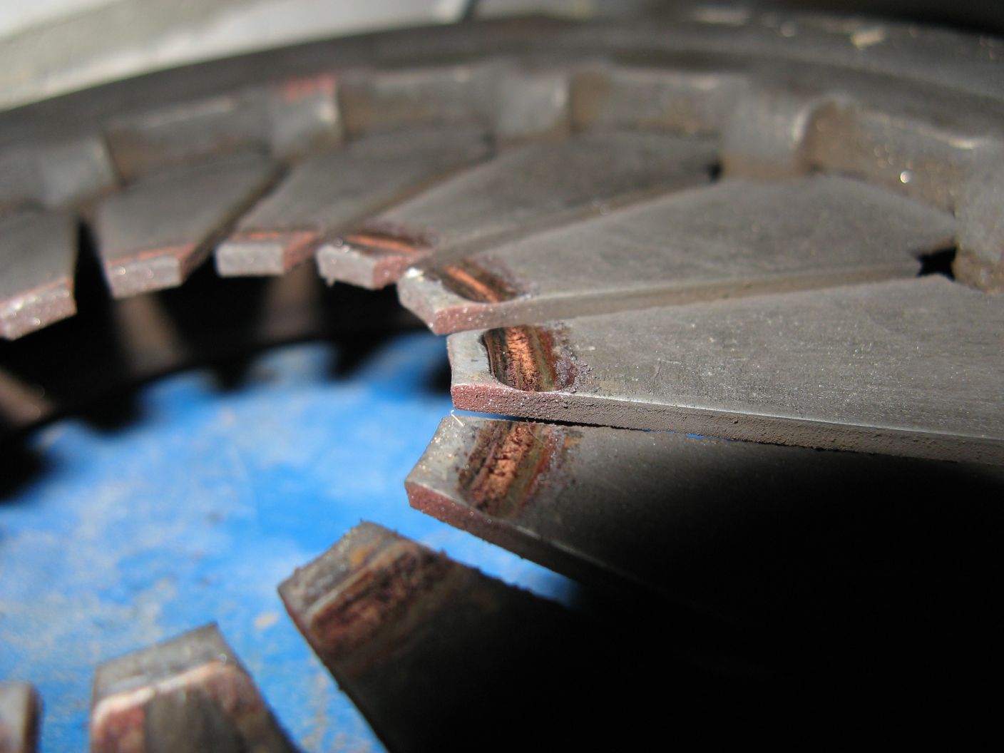

Глухому объяснять надоело, удаляюсь.
Даже при этой корзине с новым только диском выжим будет лёгким и нога уставать не будет. И дело не в жёсткости лепестков, а в их положении. При новом/толстом диске лепестки на корзине находятся как бы уже в половину нажатом состоянии, тоесть прижаты к диску. По мере износа диска, лепестки поднимаются, и чтоб выжать сцепление и утопить лепестки необходимо большее усилие на педали, так как меняется рычаг приложения силы.
Т.е. чем сильнее сжата пружина, тем легче ее сжимать? Звучит странно. Я конечно не знаю точно устройство корзины, надо внимательнее посмотреть. Но когда вчера закручивал болты корзины вместе с диском, то все было как обычно - чем дальше крутишь болты (сжимаешь корзину), тем тяжелее их было крутить.SNOOPER писал(а):Даже при этой корзине с новым только диском выжим будет лёгким и нога уставать не будет. И дело не в жёсткости лепестков, а в их положении. При новом/толстом диске лепестки на корзине находятся как бы уже в половину нажатом состоянии, тоесть прижаты к диску. По мере износа диска, лепестки поднимаются, и чтоб выжать сцепление и утопить лепестки необходимо большее усилие на педали, так как меняется рычаг приложения силы.

Скорее всего не должно там быть натяга. Коленвал стальной, маховик чугунный, тепловые коэффициенты у них разнятся, а разбег по температуре большой.de писал(а):Единственное, что не очень понравилось - на свое посадочное место на коленвале он садится не внатяг, а свободно, чувствуется небольшой люфт, может соток 5, хз.
