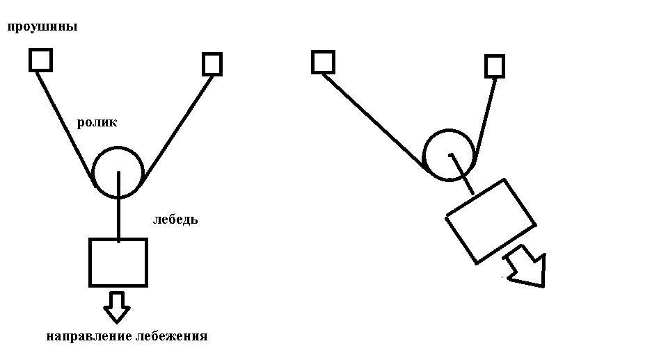

ВАЗ, сделайте на тросе с роликом!: не надо центровать лебедку! Просто положили лебедку и крючья в проушины!

юрий юрикович писал(а):ВАЗ, сделайте на тросе с роликом!: не надо центровать лебедку! Просто положили лебедку и крючья в проушины!
Как пишет "великий и ужасный" МШУ: VAZ у нас сам технарь с ВО и его не надо учить, как чего юзать :) . А если попроще, то при моей эксплуатации я не испытываю дискомфорта от той конструкции, которой пользуюсь. Единственное, что я хочу доработать, это заменить цепи на регулируемые кевларовые стропы и даже до этого уже несколько лет руки не доходят.

Юрий Юрикович, нарисуй пожалуйста, как это на тросе с роликом, или сфотай. Примерно представляю, но т.к. не технарь, хотелось бы подробнее узнать. У меня квадрат, но иногда нужен очень большой угол.

Я предполагаю, что при лебежении под 70° (к примеру)трос позволит установить (самоустановится она) лебедку под углом к машине, и усилие будет равным на оба буксировочных крюка.
А квадрат заламывает. Хотя у меня перед тоже железный и плоский, и для предотвращения залома я втыкаю палку между
краем лебедки и бампером. Но все же хотелось бы знать другие варианты, чтоб меньше копать :)

Ну покажет ,,белорусский контрабандист,, ::-D: свою приспособу и видно будет что там, или хоть рисунок. Я же говорю, не инженер я, а уж тем более виртуально цепляя что-то, что не видел, в услових, в которых не был :)

lesnik5000 писал(а):Ну покажет ,,белорусский контрабандист,, ::-D: свою приспособу и видно будет что там, или хоть рисунок. Я же говорю, не инженер я, а уж тем более виртуально цепляя что-то, что не видел, в услових, в которых не был :)
да ничего сложного
как то так
