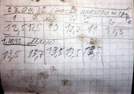

Re: Раскоксовка
Свечу закидывает.
Внизу выписка из бортового журнала по замеру компрессии осенью, когда всё было хорошо (замеры насухую и с маслом, 6-й цилиндр с маслом не замерил, неудобно было подлезать компрессометр без резьбы). Продаван уверял, что кольца поменяны недавна, и в общем-то были основания этому верить даже по тяге двигателя. Конечно небольшой расколбас по компрессии смущал, но с маслом горшки- близнецы-братья. Машина масло кушает хорошо, и я думал, что просто МСК нужно поменять. Но когда добрался до МСК, то оказалось, что они почти свежие, а косяк вот из-за этого http://www.pajero4x4.ru/bbs/phpBB2/view ... 1&t=104321 , что в принципе и на компрессии отразилось. Позорно то, что я, увидев колпачки, что они свежие, именно на 5 и 3 цилиндрах не стал их менять, и не знаю, в каком состоянии там втулки, но скорее всего тоже покоцаны. В тот же раз я менял прокладку ГБЦ, но на левой стороне. Сами цилиндры конечно не нулёвые, но в очень приличном состоянии, хон присутствует, но кое-где есть неглубокие риски.
После того, как свечу стало закидывать (это началось примерно через месяц после наступления холодов) копрессия в больном цилиндре поднялась до 13.5 , т.е. эффект от масла.
Вот такой букет всякой фигни
. Через 2 недели пойду в отпуск, надо что-то делать.

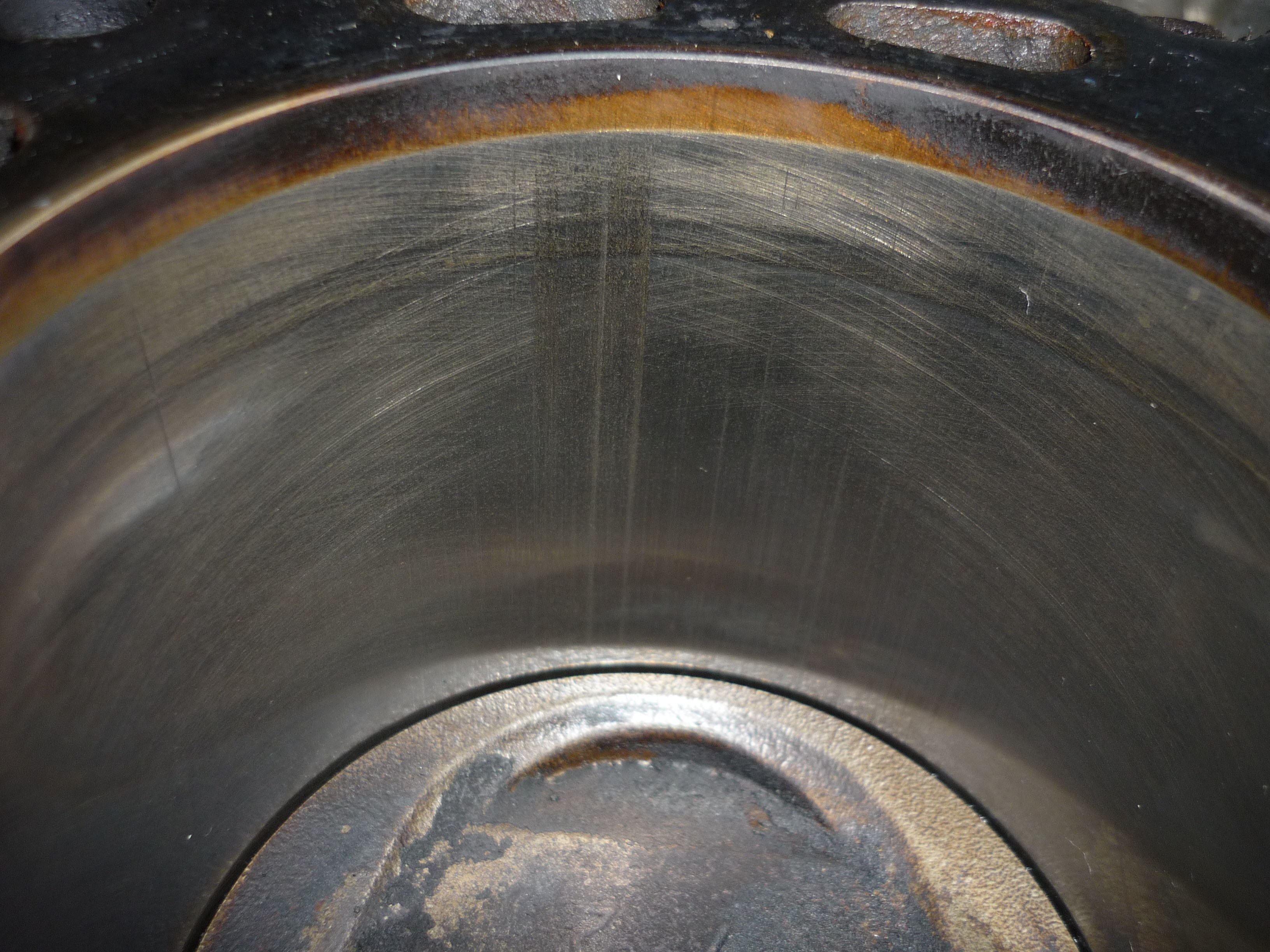

Re: Раскоксовка
Формулировка " хон присутствует, но кое-где есть неглубокие риски" к сожалению надежд не внушает. Стоит проверить цилиндры на элипс. А исходя из описания их состояния (конечно я в живую не видел) дело к расточке.
Хон присутствует в месте нахождения колец, когда поршень в втм? Если нет или не попсей окружности или его остатки то компрессии с новыми кольцами ждать не стоит.

Хрен его знает, я мож не догоняю на счёт эллипса, но вот что в компе есть из фоток - это самое поганое место из всех 3-х цилиндров, его, собственно, и фоткал. Больше фоткать было нечего Мне так кажется растачивать из-за одной риски не стоит. Так ведь?
И ещё что, картерных газов нет даже когда я шланги вентиляции убираю. Если бы помимо колец сифонило, то они бы, я так полагаю, были. Масло в горшки летит- это да, но газов нет.

Re: Раскоксовка
На фото видно отсутствие хона (прямо посередине фото). Этого износа достаточно для падения компрессии и ужора масла.
Также можно заметить, что по бокам хон ещё остался. Т.е. износ идёт в виде яйца длинной стороной перпендикулярно оси автомобиля.
Думаю замена колец тут не поможет. Во всяком случае надолго. Я бы в расточку отдал.
По поводу газов... Если масло летит, знаяит что то его выносит - это газы. Прорыв газов происходит под нагрузкой.

А я бы не трогал. У меня горшки хуже, хона почти не видно, и то скорее всего не буду точить, кольца подброшу новые и все. Масло есть мало, грамм 200 на тысячу, компрессия приемлемая.

Re: Раскоксовка
Я же написал, что это самое плохое место и только на одном цилиндре (из трёх). На остальной поверхности этого цилиндра и на всей поверхности других цилиндров нет ни задиров, ни выработки, я даже фоткать их не стал. Конечно, что под другой башкой, я пока не знаю, т.к. снимал только левую.Дёма писал(а):На фото видно отсутствие хона (прямо посередине фото). Этого износа достаточно для падения компрессии и ужора масла.
Да я всего на одном поршне хочу поменять, там где маслосъёмное залегло. Вот и спрашиваю, где взять. Они только комплектом идут.Дёма писал(а):Думаю замена колец тут не поможет.
