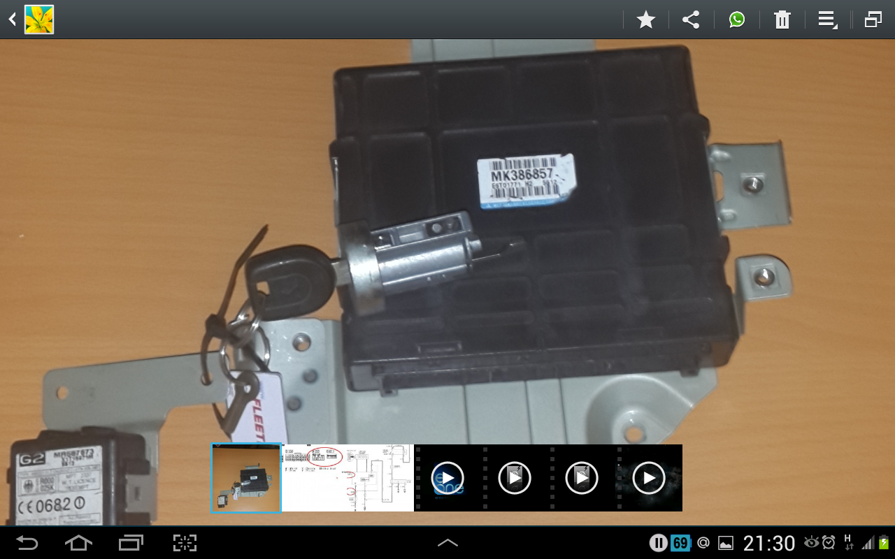

Созванивался думают сказали перезвоним. Но я их постараюсь уговорить прислать фота платы с двух сторон. Чтоб там не каких казусов потом не было. А то сгорел у кавото блок но машинка работает он его быстренько на продажу а тут я ура ура а потом полная срака в апельсинах. :shock:

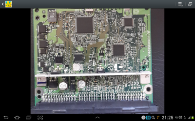

Сегодня отзванились с питера пришел к ним блок порислали фото один в одино
Митсубан поджера 3 год 2003 4м41 егр Электронный заглушен при пробеге 270т
sergks26
Сообщения: 274
Зарегистрирован: 29 янв 2014, 11:26
Мой автомобиль(и):: Митсубиси поджеро 3 год2003
Откуда: Нефтекумск
Откуда: ЯНАО МУРАВЛЕНКО
Re: Мужики помоги разобраться сгорел блок управления двигате
Сообщение sergks26 »

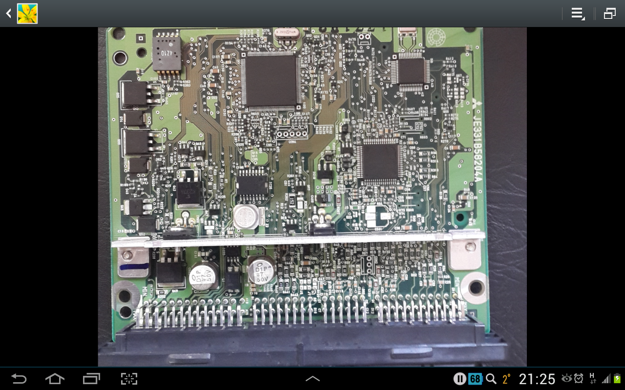

Это новый блок оди в один со старым
Новый один в один со старым

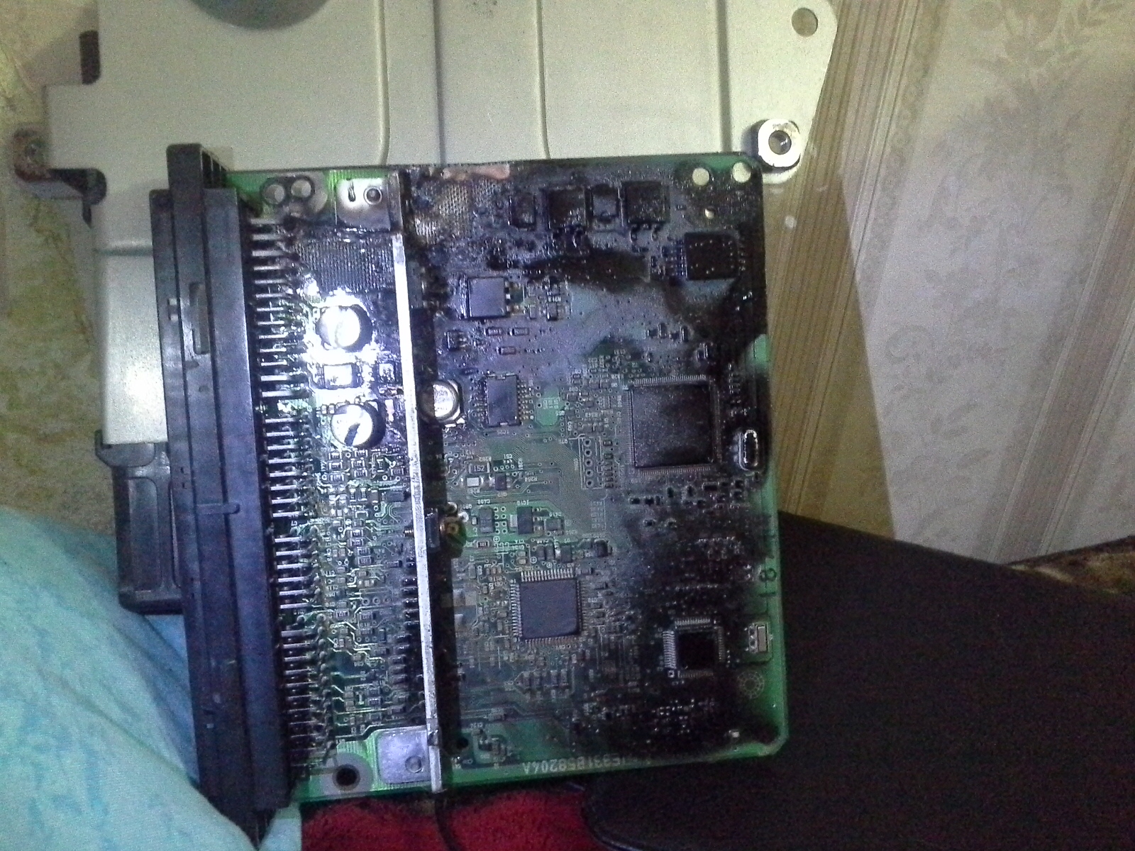

Это старый

Это комплект

Да они отличаются только прошивкой. Экологические требования.
