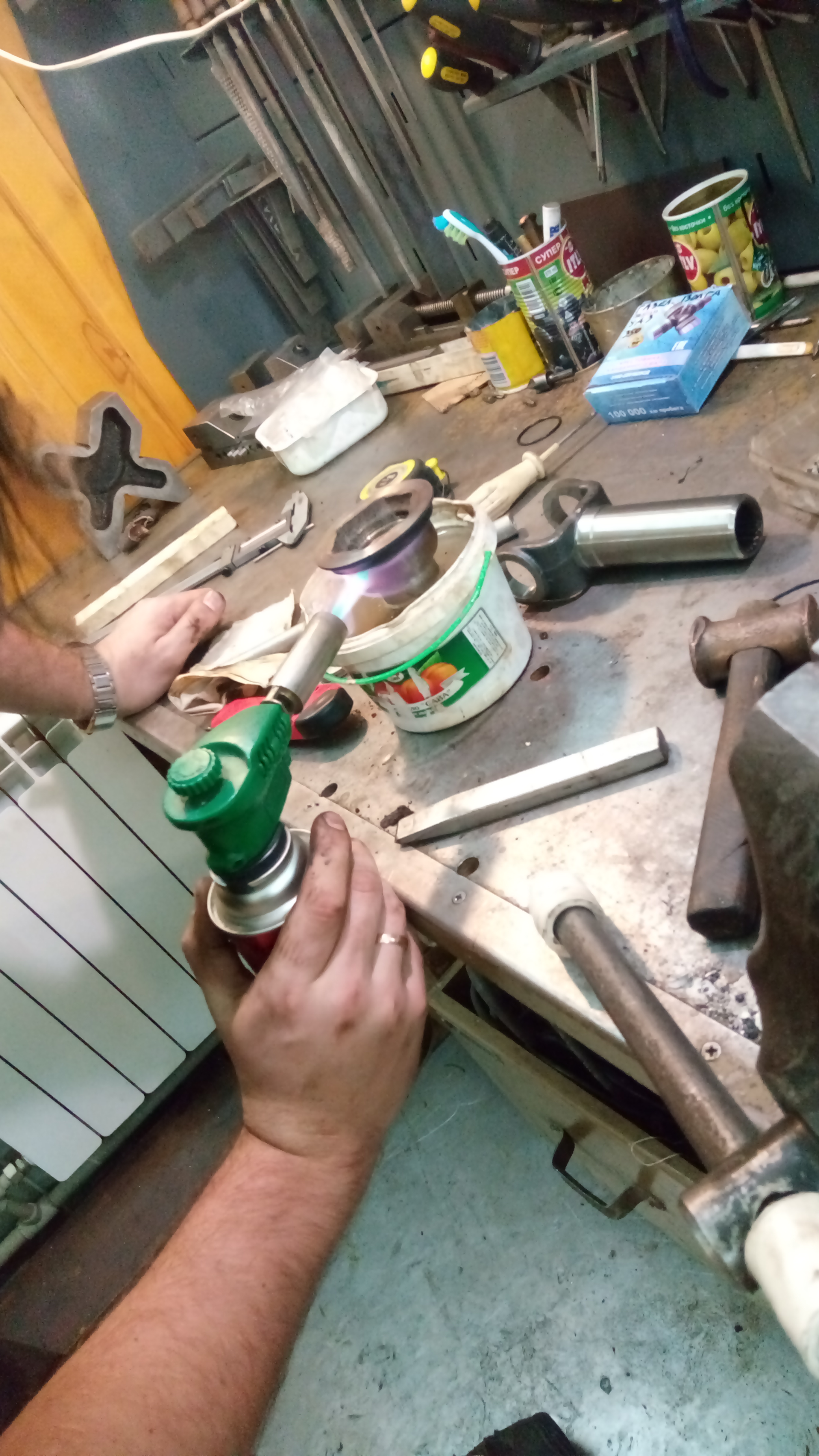

Вот так чуть при отпустили закалку , вроде легче стало точиться

- разобрал Кардан (болгаркой)
-проточили гранату снутри до размеров чтоб втулка однозначно села
- под размер гранаты точнули втулку со внутренним "под хвост вилки"
- отрезал вилку до нужной длинны , собрал на сварку шлицевую часть
-пилю трубу , в трубу втулку , готова вторая половина

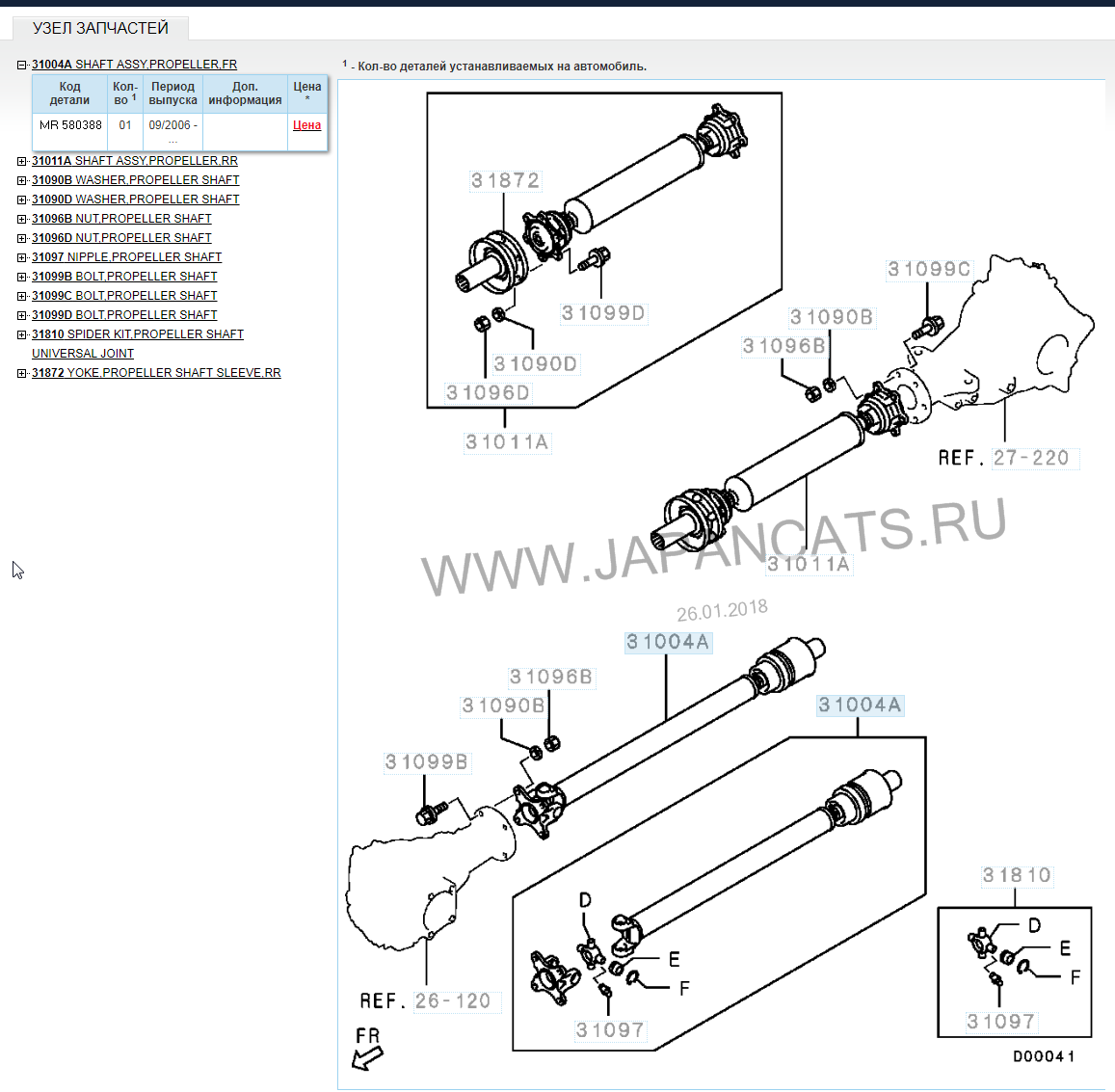

hc2hunter писал(а):... у меня записано и выделено красным - от Паджеро-4 на Монтеро-3 кардан не подходит !
Ну и еще:
MR518285 и MR580388 - одинаковые. Их длина 86 см
(это от Montero 3 LTD 2000, 3.5 6G74 MPI, АКПП)
MR580388 - это и есть от П4 3,8. От других моторов скорее всего и не подходит

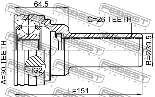

Есть еще шрус FEBEST 0411-V97WSHA, который наверное становится как родной, но скорее всего его качество оставляет желать лучшего.
Последний раз редактировалось kirz 29 янв 2018, 13:58, всего редактировалось 1 раз.
Mitsubishi Montero III 2002, 6G74 MPI, АКПП

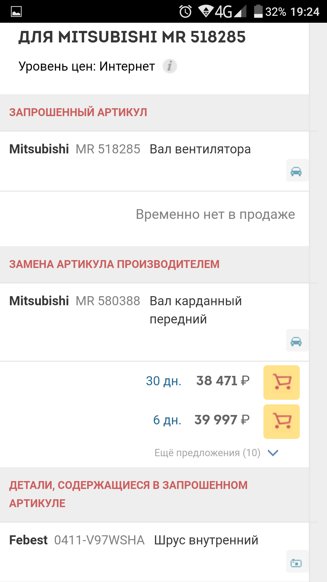

Leeooleek писал(а):На моем была маркировка 580388 , П3 3500
Может меняный уже? Потому что по каталогу на П3 3,5 вот этот MR518285.

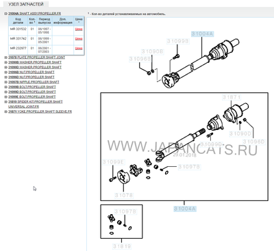

Схема для Монтеро Спорт K96W 3000/4WD, 4FA/T
Жаль. Спасибо

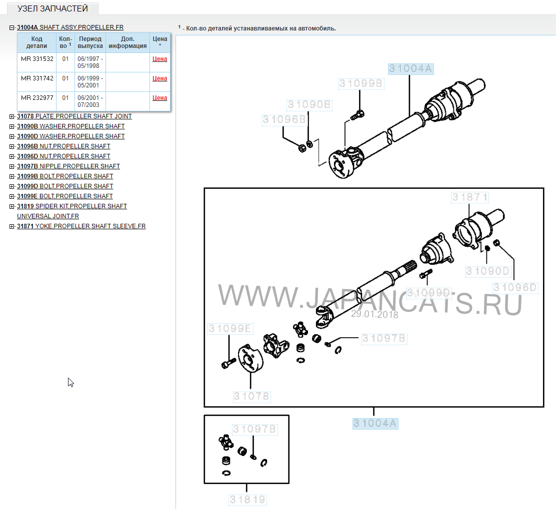

Там другая коробка, другая раздатка, другая компоновка, скорее всего другой редуктор. Оно впринципе не могло подойти.
Судя по схеме, там снимается хвостовик отдельно, который заходит в раздатку. Возможно вам будет легче снять шрус с вала и подыскать замену, если проблема в нем.
А в ветке по Паджеро Спорт нет схожей темы? Если что, то может подойдет от П2 с парт таймом, нужно поспрашивать народ.

Сообщение kirz »
Leeooleek писал(а):Они один замена другого
Да, я понимаю. Просто написал так, как оно в схемах обозначено для разных поколений. В общем, не суть - они аналогичны.

Ну если так, тогда не знаю. Снимите у себя и сверьте диаметр, длину и кол-во зубцов хвостовика, который в раздатку заходит. В этой теме люди писали эти параметры. Либо сверить со шрусом, который я выкладывал от фебеста (если конечно там все верно с размерами).
