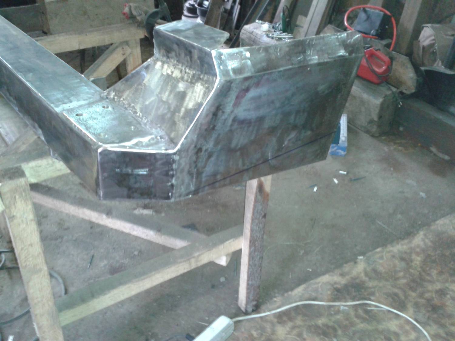

тож ничё!

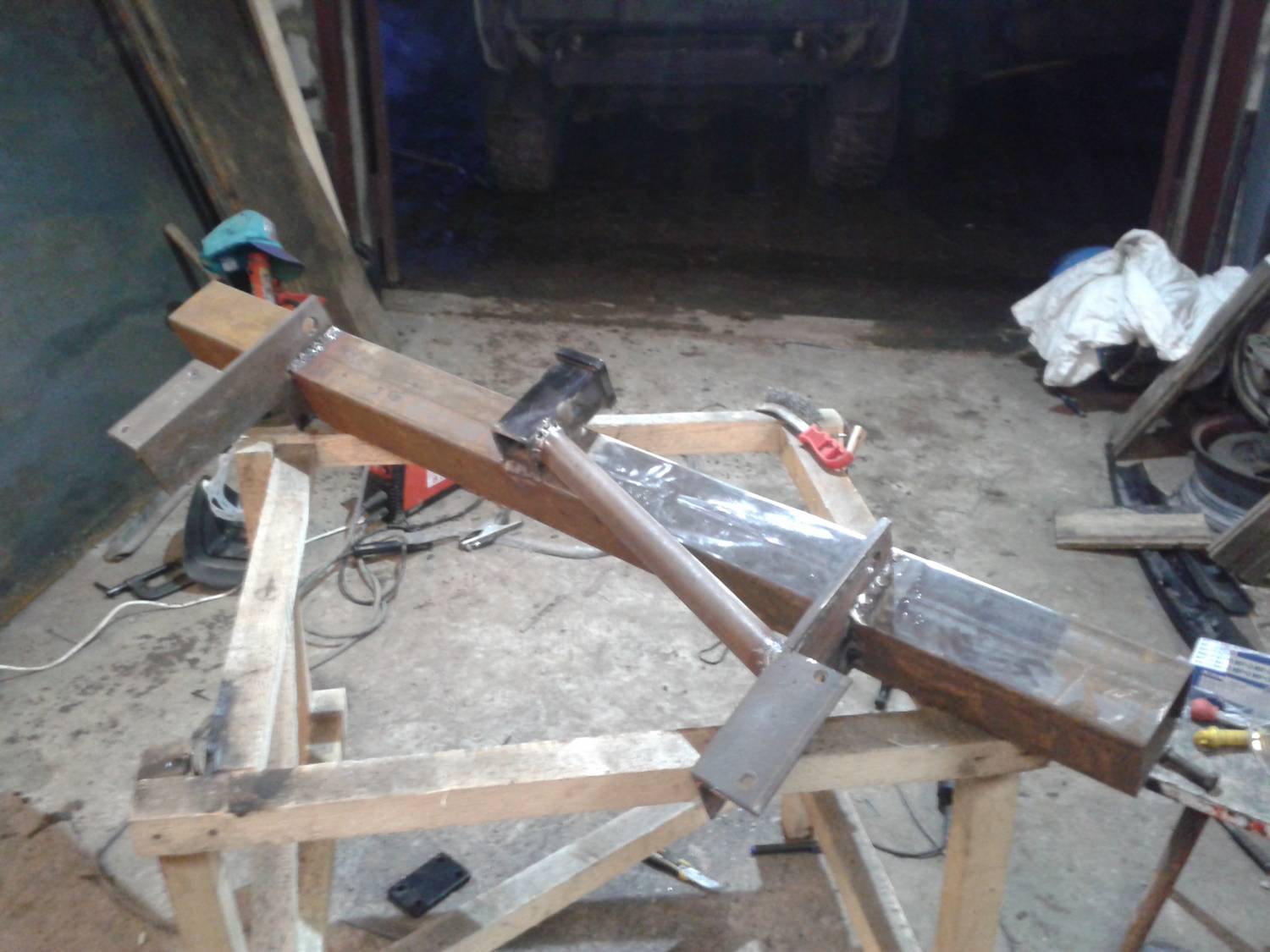

"уши" будешь делать?
я вот почти пожалел,что сам мудрить начал...
уж дюжа много надо резать всяких косынок,прямоугольничков и т.д.
умаялся я,честно говоря. да и времени свободного нет почти. урывками сложно нормально сделать. :(

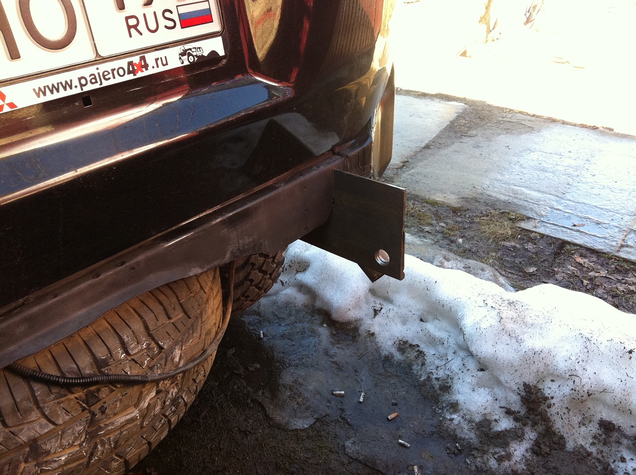

asferrum писал(а):тож ничё!
Ты про какие уши? Если про буксировочные, то они есть (фотка не удачна.плохо видно)

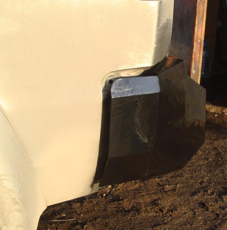

не-не-не! я про боковые,чтоб срамоту по бокам прикрыть.
именно с ними я и намучился.в них самый геморрой. :(
да еще с радикулитом своим....
хорошо брат всё делал,а я только чертил где резать,и варил-прихватывал. он его тягал туды-сюды. иначе б до выздоровления всё отложилось бы.
по-поводу "все сами начнут лепить"-это врядли.
у профи всё уже размерено и отлажено...
чесслово,знал бы,что это не так просто как кажется-лучшеб у Сани или Лёшки Мука купил бы.

asferrum писал(а):
конечно буду делать боковины.
часть уже нарезал. в след. раз буду прихватывать.
по поводу того. что сами люди начнут делать - согласен. дело очень гиморное если хочется сделать хорошо.
так, что в качестве эксперимента можно попробовать конечно... но я бы много раз подумал

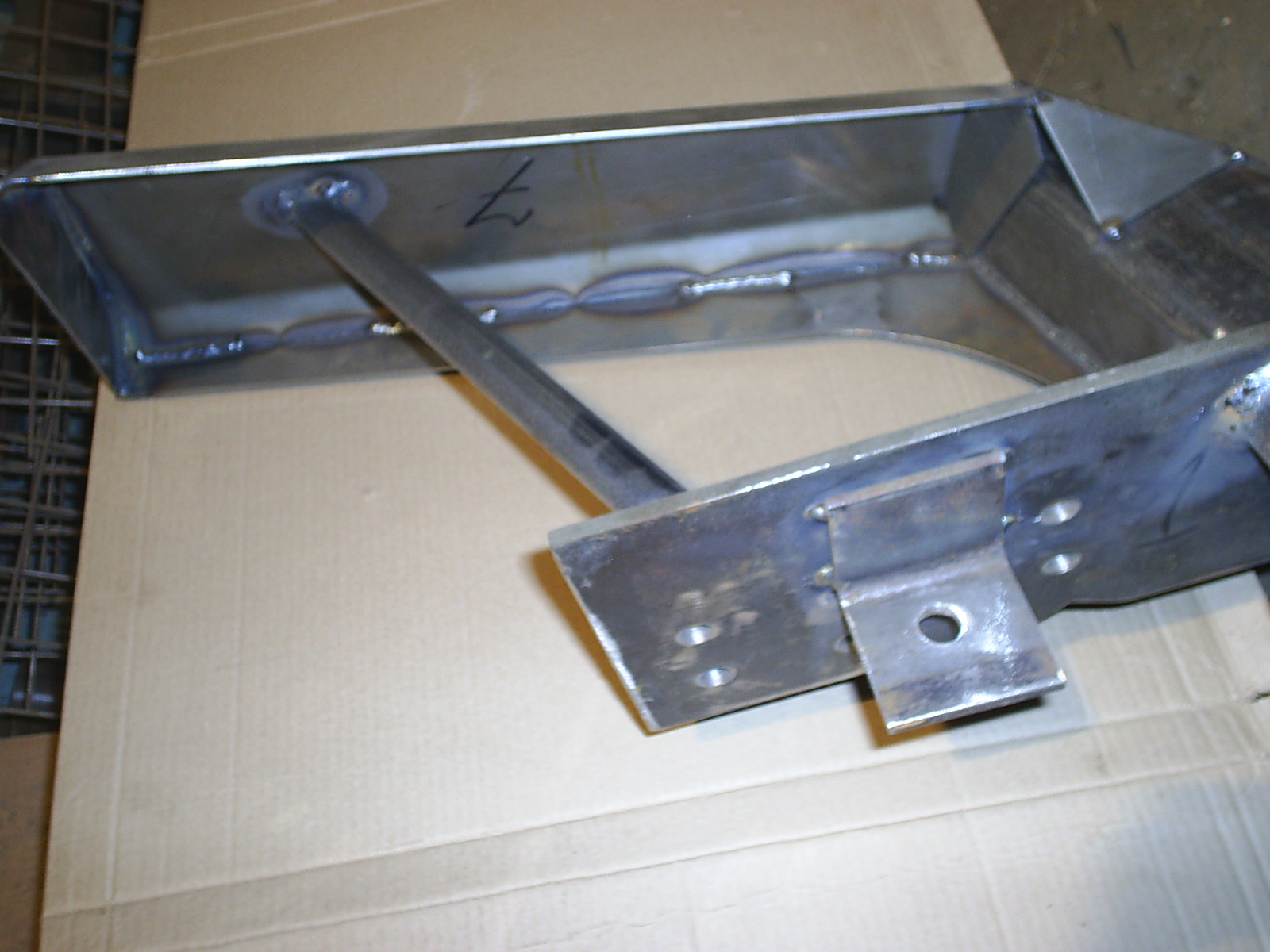

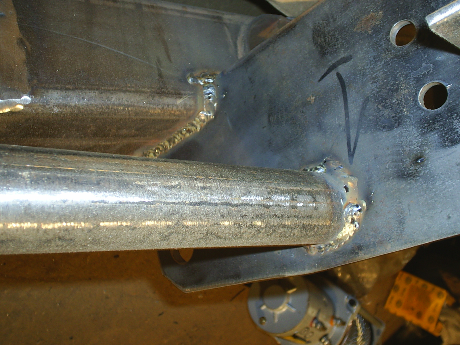

один нюанс : труба 100х100 прорезается на 30-40 мм.
И кронштейн вваривается не в стык ,а как бэ вовнутрь.

МШУ писал(а):один нюанс : труба 100х100 прорезается на 30х40 мм.
именно так и делал. прорезал трубу на задней и нижней стенке в толщину пластин.
потом вставил, прихватил и проварил

2Дельфин : попытка закинуть именно в твой огород не удалась )))))
По твоей фотке показалась ,что уголок торцом в полку трубы приварен )))

МШУ писал(а):2Дельфин : попытка закинуть именно в твой огород не удалась )))))
зато я уже другие свои "косяки" знаю :)
вот думаю на кой хрен отпилил толстую часть швеллера, через которую крепится бампер к раме.
надо было оставлять целой до самой трубы. к этой части бы потом можно было бы и нижнюю "юбку" привязать.
вот думаю. либо приваривать туда теперь что-то, либо забить?! лебедку сзади ставить не планирую, но терзают сомнения, а вдруг на эту часть тоже прилиная нагрузка приходится при дергании например.. или при работе с хайджеком
В дырочку :*VICTORY*:
потом вставку вваришь,будет только лучше.
ЗЫ зазоры до кузова не меньше 15 мм делай,а то на кочкарях бампер в кузов прилетать будет.

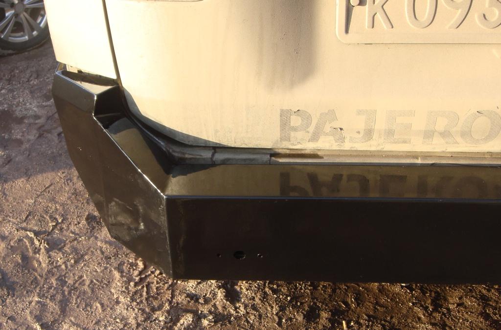

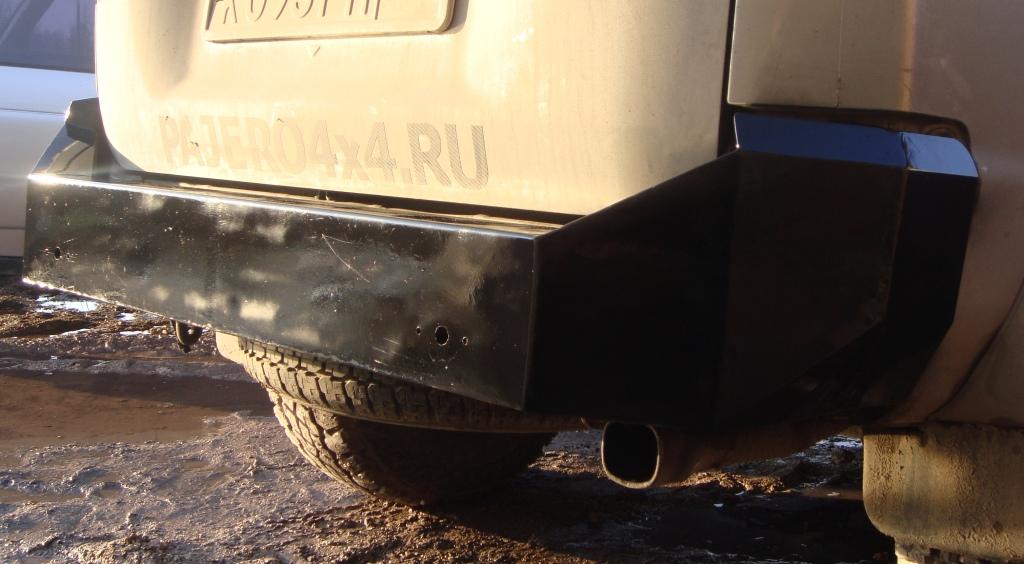

ВСЁЁЁЁЁЁЁЁЁ!!!!!!!
Я его доделал!
покрашен пока баллончиком-летом перекрашу по нормальному. планирую Хаммерайтом,а там видно будет.
наконец-то.....

Какой вес?
BFG 37". Защита 3мм, Power inverter 1500w, Доп бак 65л, SAFARI snorkel ss660hf, перед DWM 10,0, зад Стократ 9,5,лифт подвески 2",боди 40мм. ГП 4,636 Грязный, иногда черный. Для души!
asferrum
Сообщения: 5621
Двигатель:: разные
Откуда: Новомосковск-Рязань
Благодарил (а): 834 раза
Поблагодарили: 311 раз
Re: колхозим силовой бампер своими силами!
Сообщение asferrum »
около 35 кг. ну литр краски еще накинуть нужно будет.
около 36 в итоге.
если б не морочил внутри столько труб,то около 30 былобы,а то и меньше.
металл вчера спецом промерил-3 мм(!!),
думал 2.5.

Прикольно получилось, молодца!
P.c. МШУ скинь крайнюю фотку.

Юр надо было белым красить ))

Даешь общие фотке издалека!

asferrum писал(а):ВСЁЁЁЁЁЁЁЁЁ!!!!!!!
Я его доделал!
наконец-то.....
Поздравляю, коллега :)
а у меня процесс продолжается
