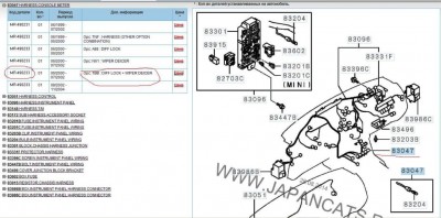

Мужики! Ау! Помогите кто нибудь!Александеррр писал(а):Здравствуйте! Подскажите, начал устанавливать блокировку, разъем для блока управления нашел в багажнике слева, где теперь искать разъем для компрессора и куда мне установить кнопку RD/Lok, у меня на ее месте стоит кнопка отключения антибукса, разъем одинаковый. А рядом есть заглушка под кнопу с проводами, но на ней разъем не подходит. На фото показано где должна стоять кнопка. Может мне просто кнопку надо поменять? хотя какой смысл?

Это схема подключения кнопки?Алексей Че писал(а): Может нужна какая-нибудь опциональная проводка?

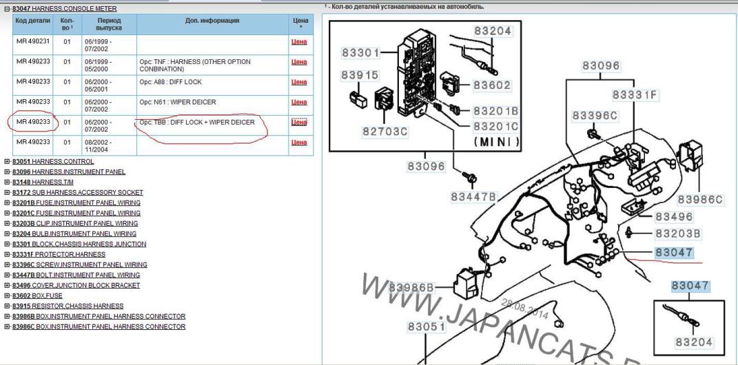

Может MR 490190, это и есть недостающая проводка.Алексей Че писал(а):есть кусок проводки MR 490190 (опция дифлок), может это как раз недостающая проводка для подключения блока MR305675 (который ставится в заднюю нишу). А к ней (мне так кажется) цепляется и компрессор и датчик на заднем редукторе?
