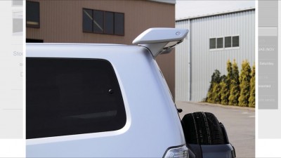

Дык, я ж вроде написал, что первая фотка очень похожа на то, о чем я и говорил. Не забывай, что на большинстве американцев, заднее стекло можно открывать отдельно от двери. Что очень удобно, и это позволяет установить на него подобный спойлер. Более того, приложив руки, можно и из нашего сделать нормальный спойлер с нормальными характеристиками. Было бы желание(у меня его нет), а идея как сделать у меня имеется.Lebed писал(а):Разговор был об американском вариантеНе горит, подожду))

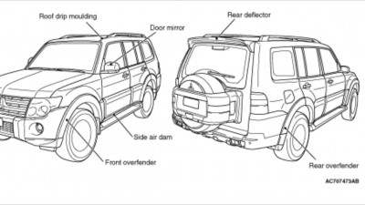

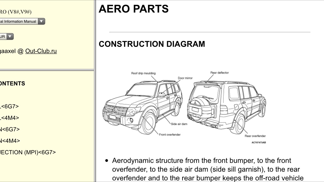

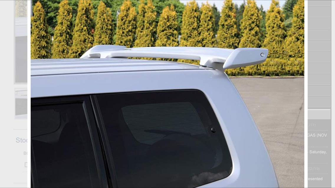

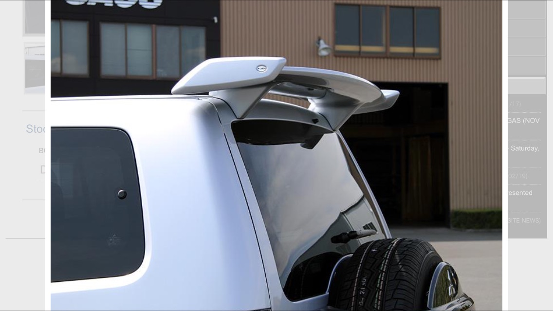

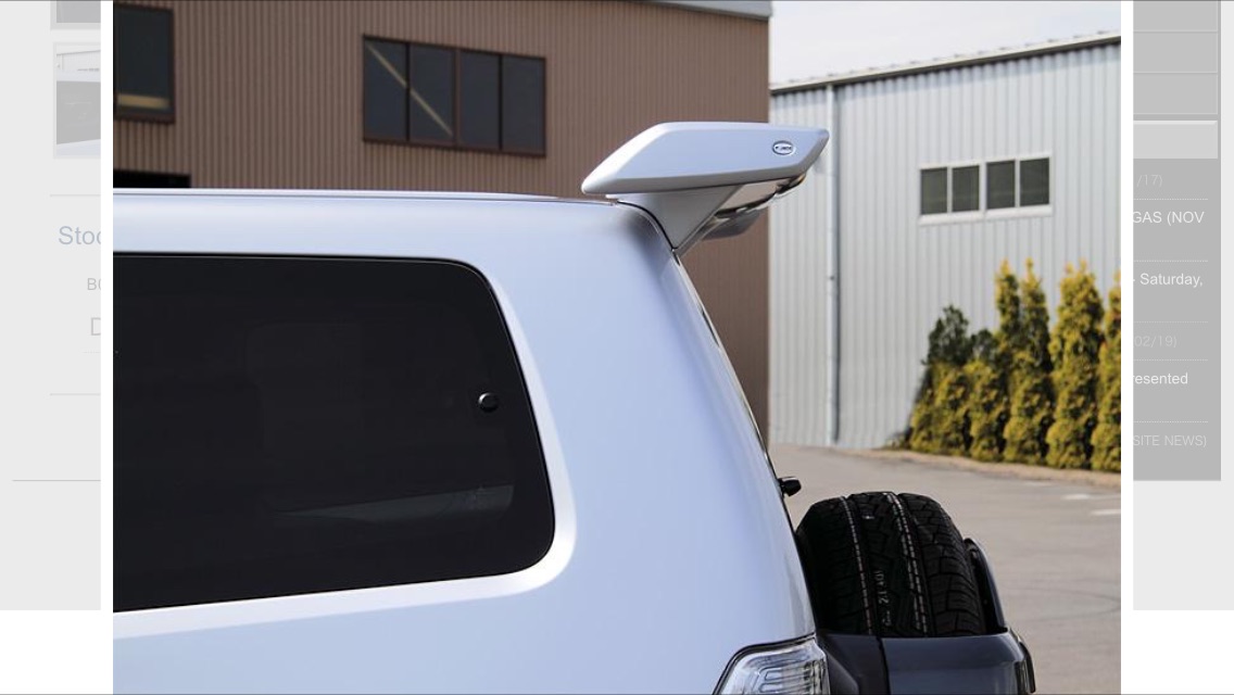

Вот на этом автомобиле был один из лучших спойлеров. По своим характеристикам. Даже задний дворник не требовался.
На фото и на чертеже хорошо видно, что спойлер выступает над плоскостью крыши, и тем самым, захватывает воздушный поток, направляя его на обдув заднего стекла и двери, в целом. Этого потока хватало настолько, что задний дворник этому автомобилю вообще не требовался.
У Паджеро, как впрочем, и у подавляющего большинства других автомобилей, спойлер установлен вровень с плоскостью крыши. По этой причине, поток воздуха захватывается спойлером лишь частично, что приводит к недостаточному обдуву заднего стекла и всей двери, и соответственно загрязнению их.
Вывод один - изменять конструкцию спойлера, или же изготавливать для него "нашлепку", устанавливаемую сверху, и позволяющую захватывать воздушный поток и направлять его в щели спойлера. Как-то так, в общем.

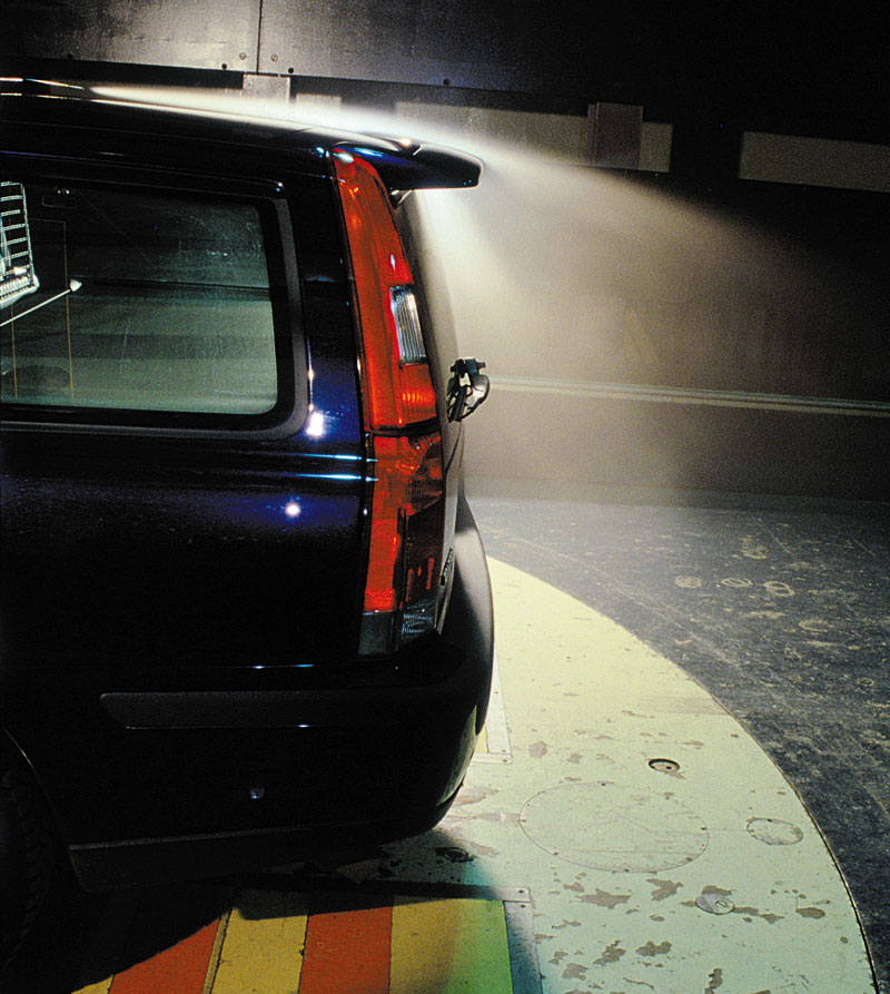

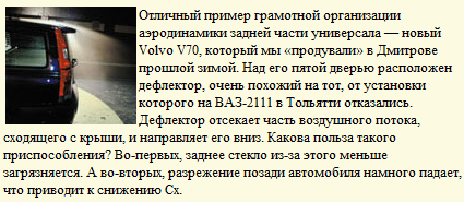

В общем изучаем Вольво и смотрим какие там углы, может что и получится

Эх, нашу бы так продуть...homekrol писал(а):В общем изучаем Вольво и смотрим какие там углы, может что и получится

Опять чуток путаешь, Андрей. Ссылку на книгу по аэродинамике а/м вроде выкладывал в этой теме. Это теория. По практике же... Не вижу смысла докладывать.BabyHummer A-328 писал(а):Да, про дверь соглашусь. Как и про необходимость установки туда "юбки"(я его назвал "нижний спойлер" чуть ранееhomekrol писал(а): Верхний спойлер от загрязнения пятой двери не спасает , т к. грязь летит именно снизу машины (посмотрите при движении по мокрой грязной дороге на большой скорости).

Дули. Сайт точка com и желание найти наглядно.BabyHummer A-328 писал(а):Эх, нашу бы так продуть...homekrol писал(а):В общем изучаем Вольво и смотрим какие там углы, может что и получится

Смотрел уже. Воздухозаборника, как такового нет, т.к щель в прорези спойлера много воздуха не забирает. Отсюда и слабый его поток, не способный сдуть грязь и воду со стекла.Lebed писал(а):залезь и посмотри)))
ЗЫ. Видео или фото продувки Паджеро не нашел, что-то

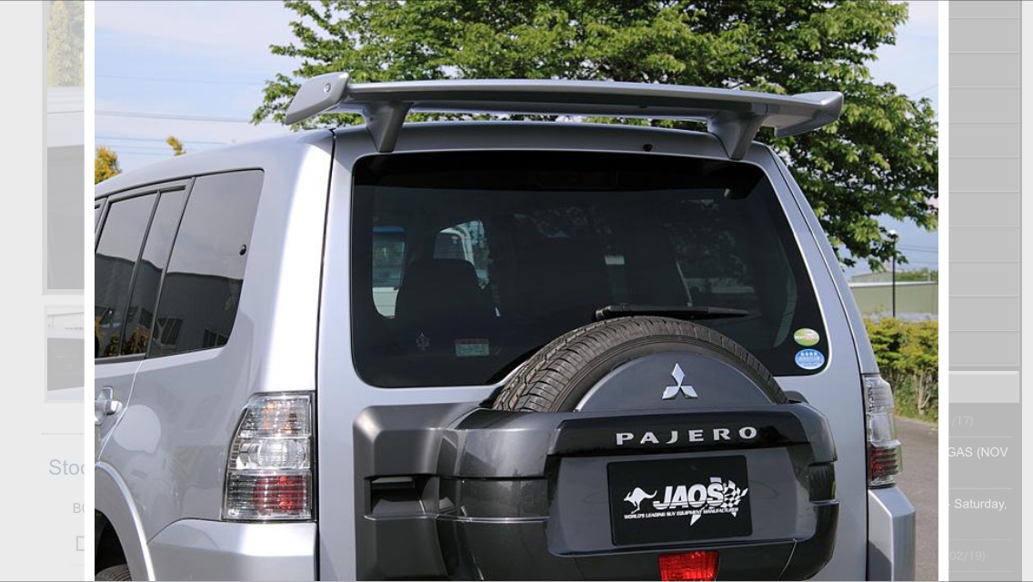

В продолжение спора об устройстве заднего спойлера и его эффективности. Сегодня сделал фото спойлера Ленд-Крузера и для сравнения нашего. Так вот, спойлер у Крузака установлен гораздо более правильно, нежели наш. Смотрите сами на фото
Тойота
Паджеро
Тойота
Паджеро
На этих фото явно видно, что спойлер Тойоты, хотя и по конструкции полностью соответствует нашему, но установка у них разная. И некоторое превышение его над плоскостью крыши дает захват потока воздуха и направление его к заднему стеклу. Наш же установлен вровень с крышей, и поэтому поток воздуха почти не захватывается им со всеми вытекающими. Если бы удалось придумать, как переделать наш и установить его на сантиметр выше, то и проблем с задним стеклом не было бы.
Тойота
Паджеро
Тойота
Паджеро
