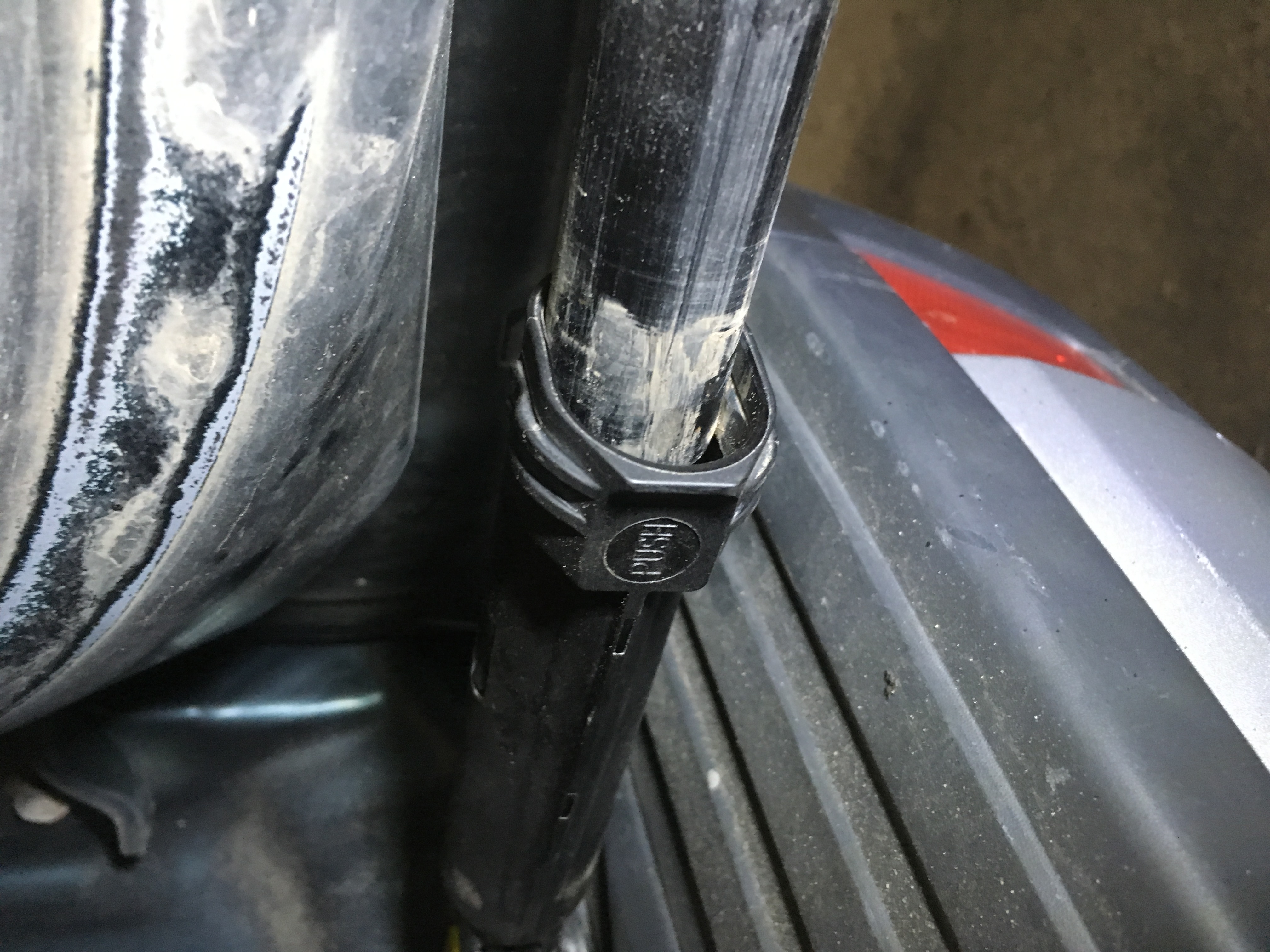

парни! А как этот "PUSH" функционирует?
Ни разу не разобрался
Открываю, дерну сильнее. иногда не с первого раза даже и он с небольшим щелчком, фиксирует заднюю дверь.
Удерживает от закрывания, даже если авто немного под уклоном.
И тупо закрываю так же. Щелк и захлопнул...
Но стало интересно, что же все таки это за "PUSH" такой и с чем его кушать

Оно у тебя сломано...Denya писал(а):парни! А как этот "PUSH" функционирует?

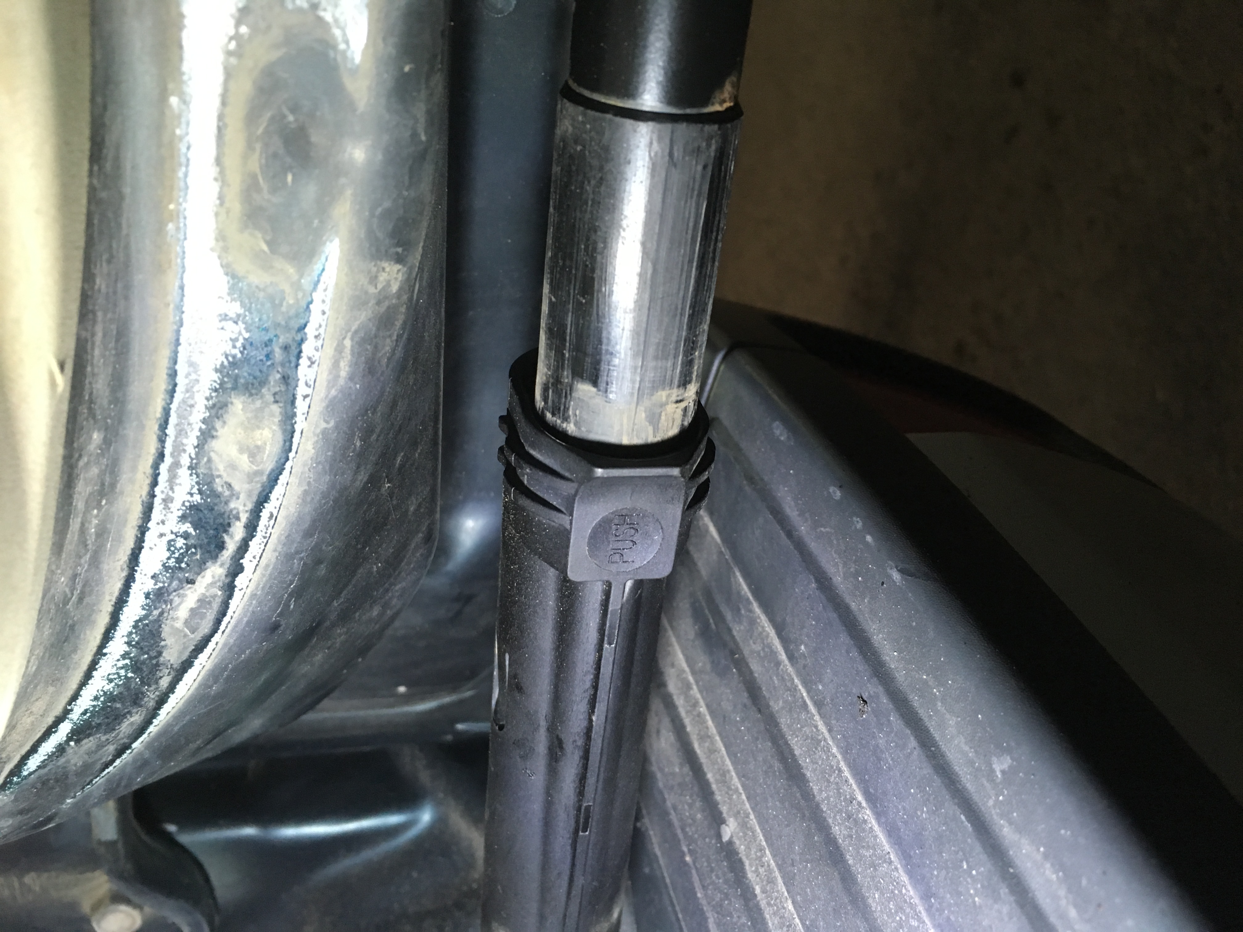

Сломан не амортизатор, а именно фиксатор амортизатора.
Открыв дверь, двигаешь пластмассовый кожух и дверь обратно не закроется. Потом разблокируешь и закрываешь. Здесь не газовая стойка которая выталкивает дверь, как на хетчбеках. Тут стоит именно амортизатор, который гасит скорость.

дело в том что я не смог так максимально распахнуть дверь, что бы мой амортизатор(он родной/оригинальный) позволил защелкнуть этот кожух.
Там нужно определенное усилие приложить, нет? не хватает вытянуть шток где то еще на 1-1.5см что бы защелкнуть кожух на штоке. Я что то побоялся сильнее тянуть дверь

Denya у вас скорее ваш "амортизатор" клинить начал. Потому и не даёт вытолкнуть шток на 100%.
У меня наоборот, открылась дверь, а закрываться не хотела уже. Пока не снял его вовсе.

А не! Все работает
Просто он как то перекручен был, этот корпус. Сделал новые клипсы из полеуретана и все правильно выставил. Фиксирует
а я столько лет и не знал о такой опции
Правда шариковый кронштейн просто втолкнуть руками не варик было в моем случае. Запрессовывал тисками
Отлично получилось

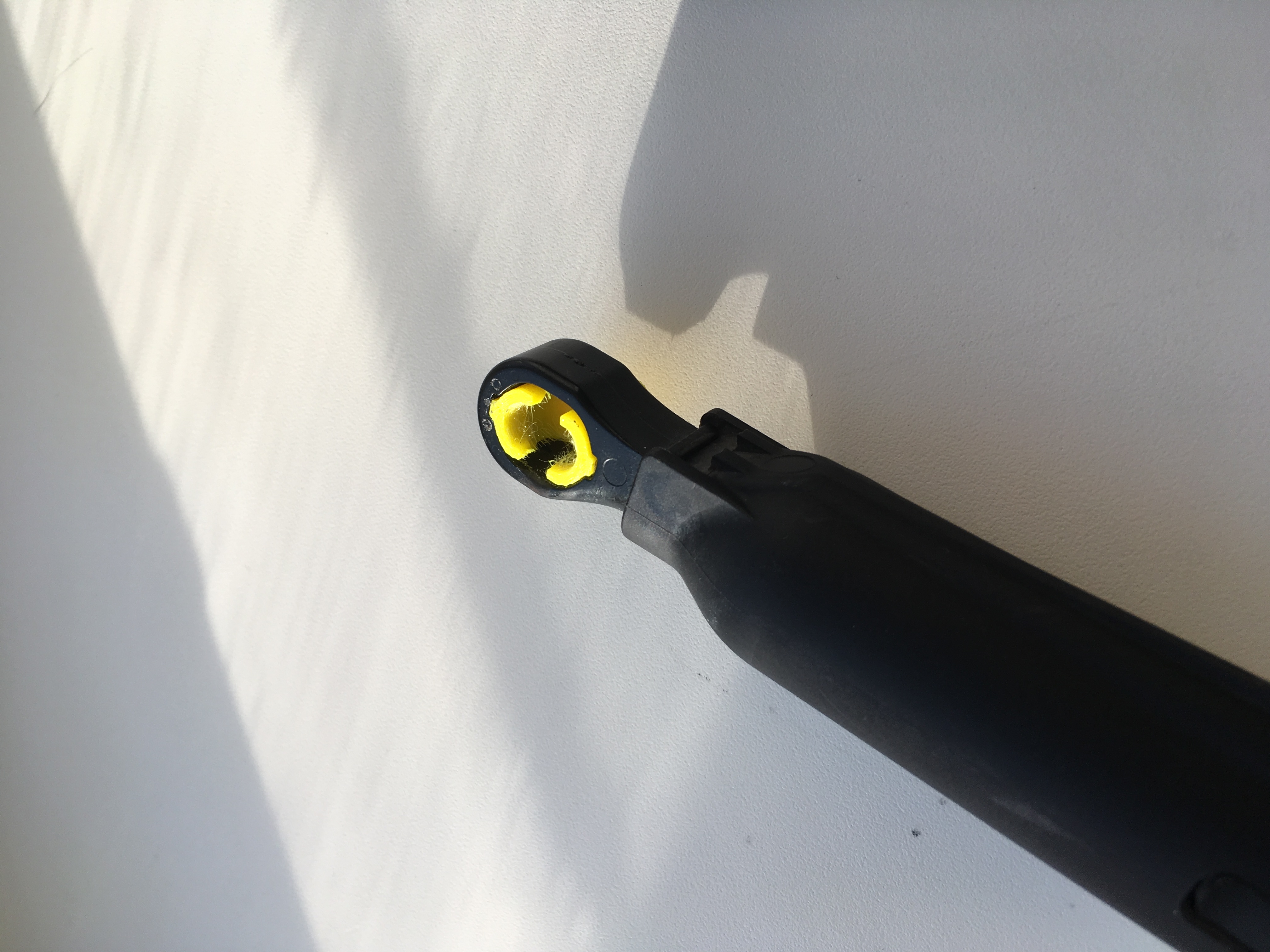

Что за клипсы, это та что на фото, желтая?
Как, где их сделать, мои развалились и упор не держится, не новый же покупать?! Или чем заменить весь газовый упор?
Хотя у же нашел и даже файл скачал! Но как, а точнее где их изготовить пока не знаю?!
