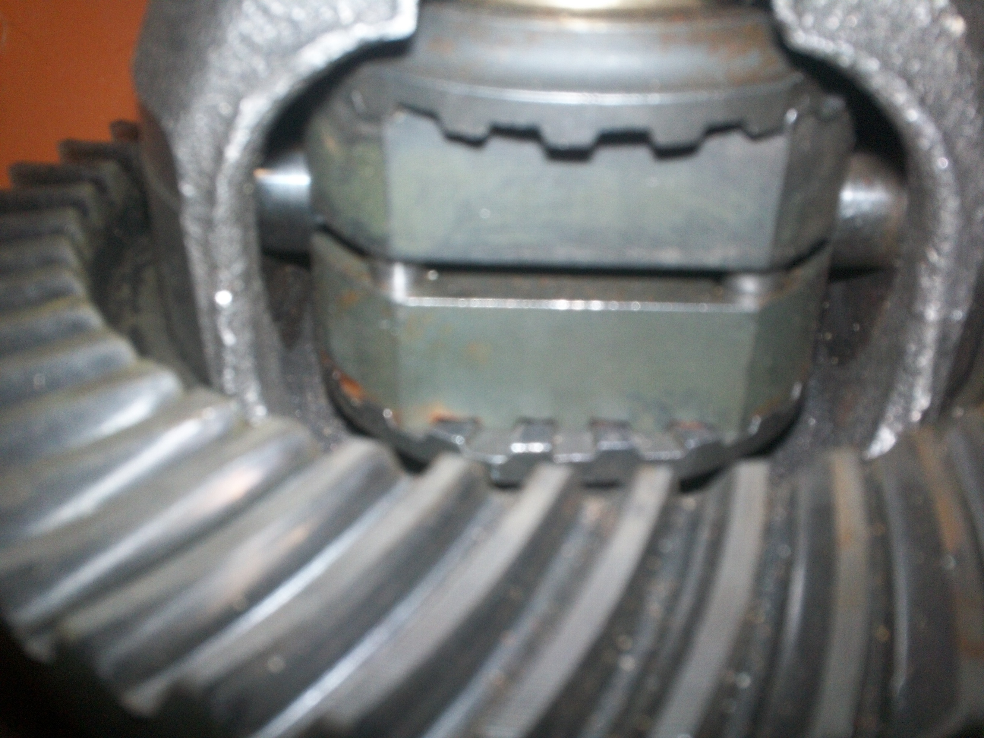

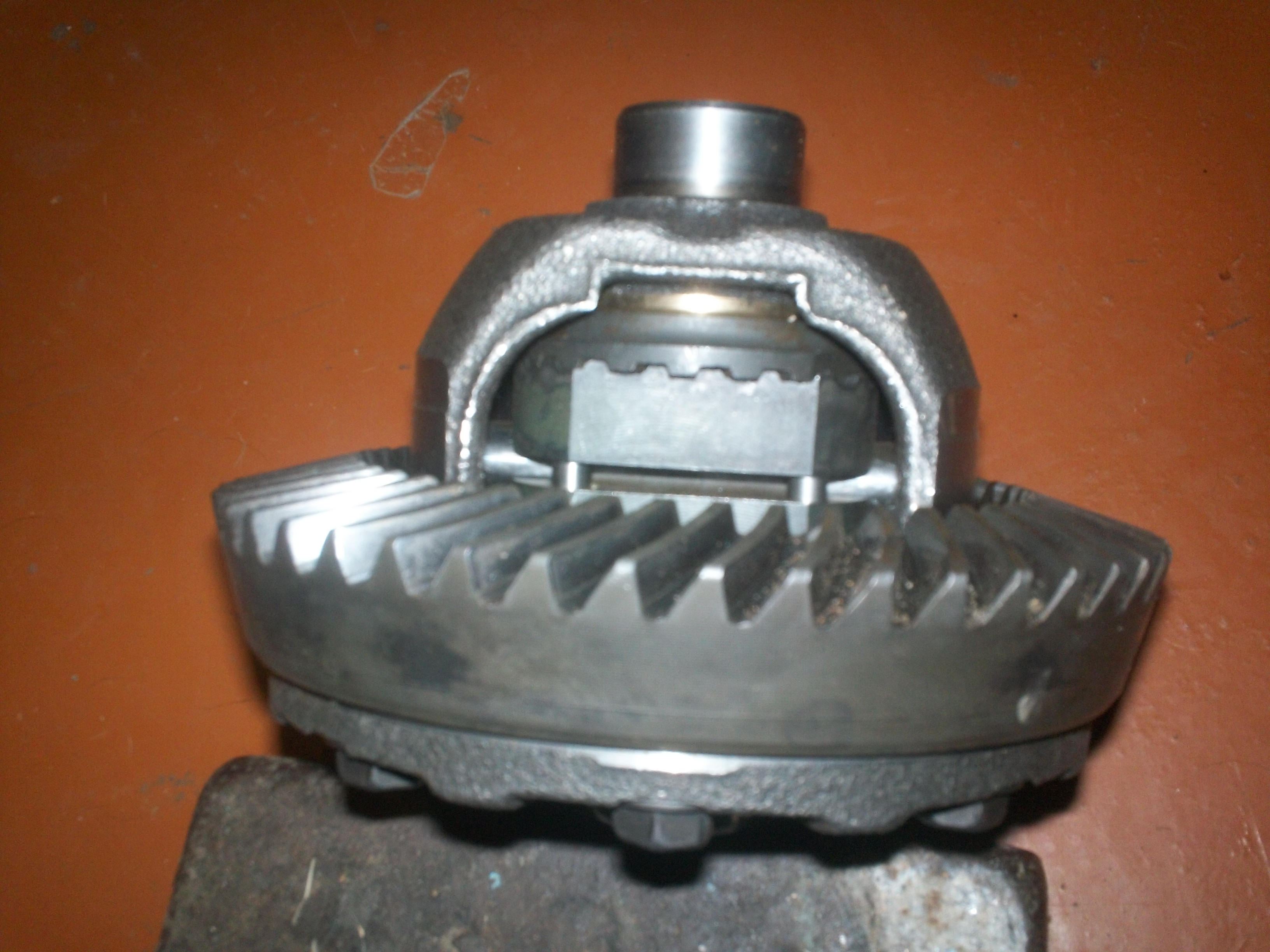

Re: БЛОКИРОВКА НИРФИ В ЗАДНИЙ МОСТ!!!
я поставил 100% локрайт от нивы.на 24мм. если кто будет брать-берите на 24мм и 22 шлица так как у нас 25мм а втулки делать хорошего токаря фиг найдете-одни дебилы с пятаками в глазах как таксисты...в остальном встает. и шайбы под сателлиты разной толшины с каждой стороны!разница гдето в 1мм. Ремонт затянулся и гдето проепал ведомую шестерню от главной пары... Куплю недорого можно гудящую если износ небольшой

Весь гараж трижды переворошил и не нашол шестерню,сегодня в углу у входа кусок пленки валялся,вровень с полом практически,поднял,а там шестерня...Вот почему трупы пленкой прикрывают...
Поближе. втулки из бронзы нужно делать с зазорчиком,иначе зимой может прихватить.на стартере так произошло... у меня стенка втулки 2,5мм посадочное с 25 увеличено до 29 мм
