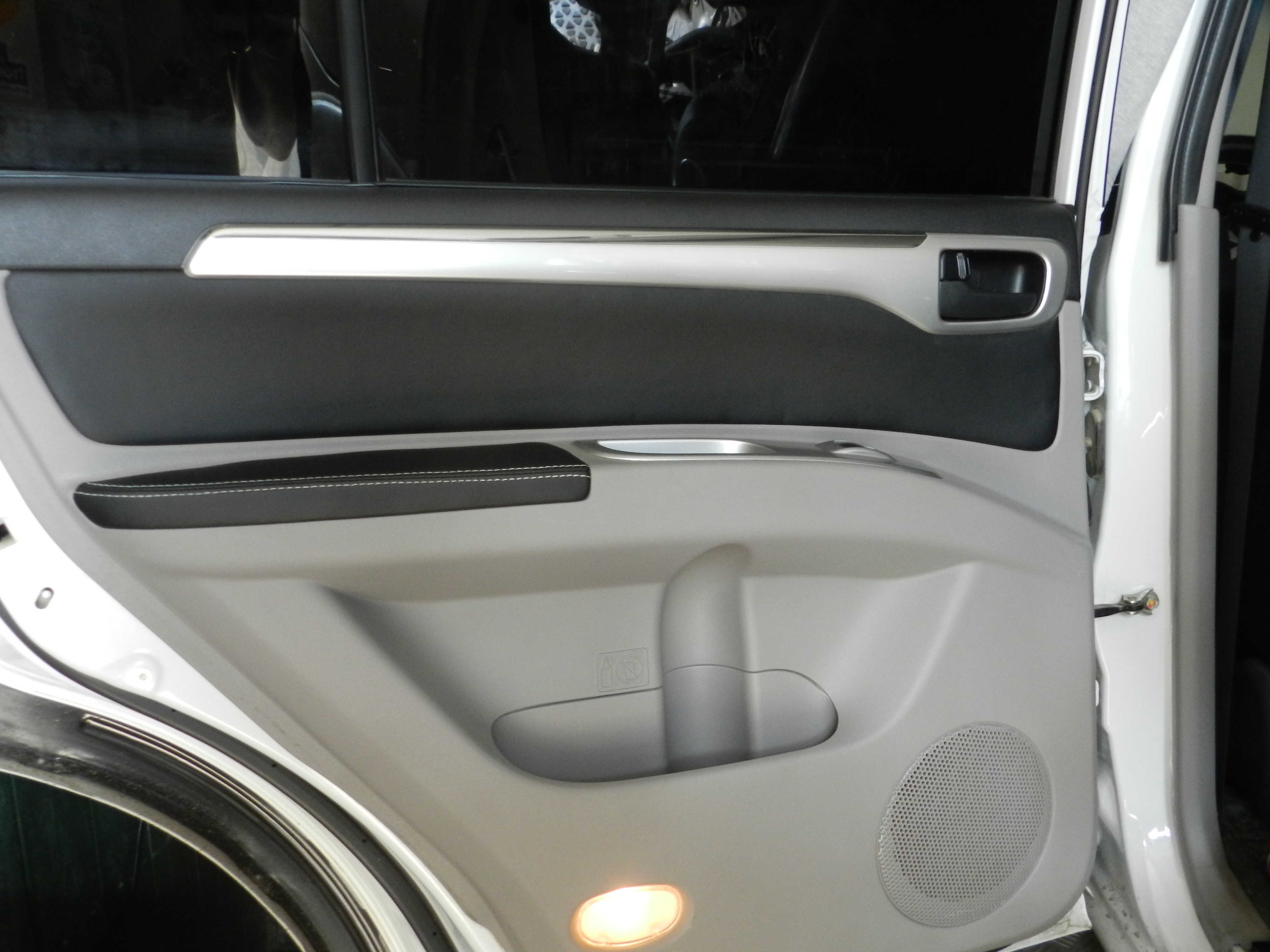

Обладатели ньюшек с картами дверей обшитыми тряпкой знают, что за убогий материал эта самая тряпка
. У меня за год смотреть страшно было
. Перетянул экокожей. Вид совершенно иной...

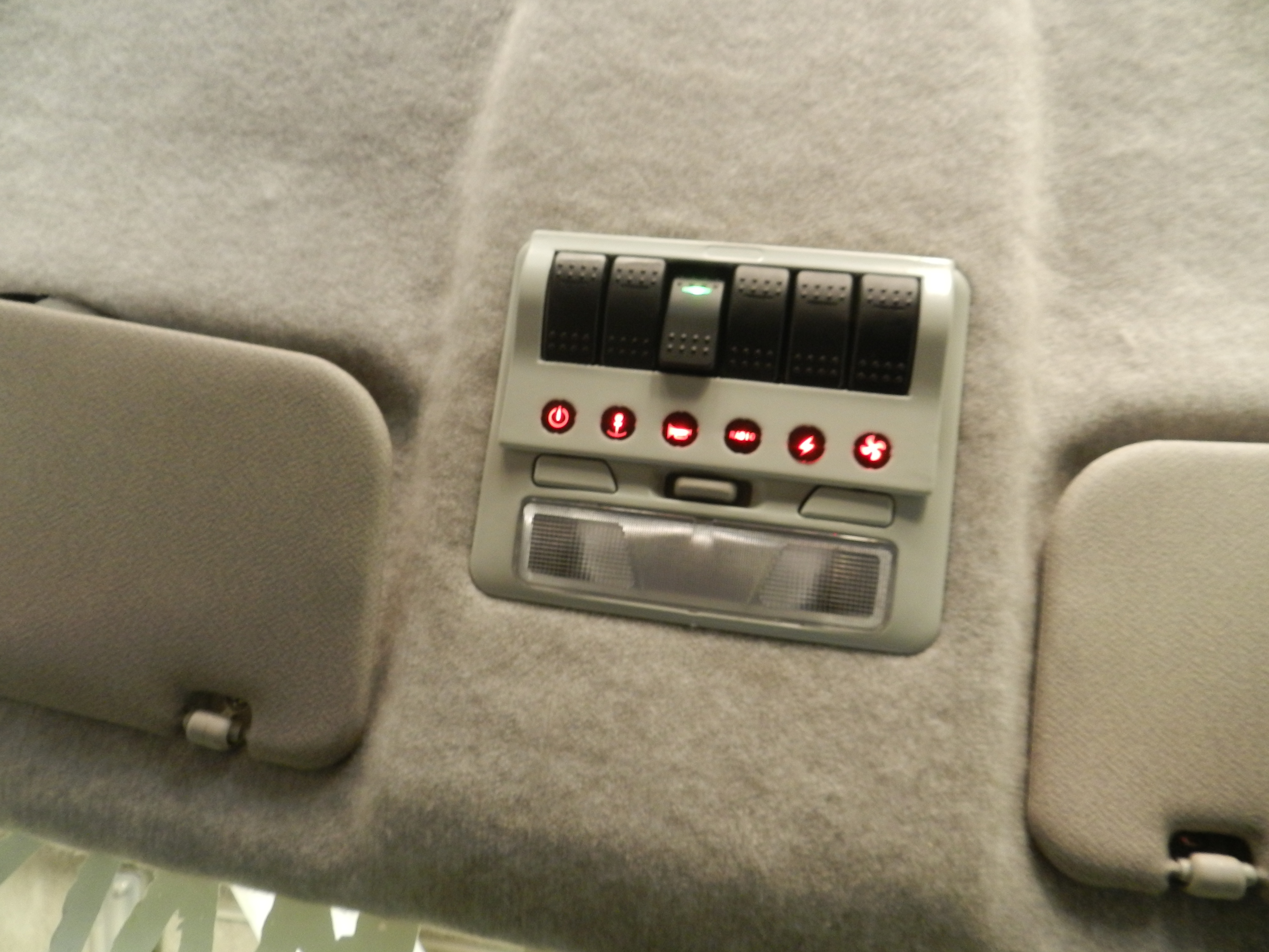

Копочки.......Долго взвешивалось "куда?" Итог удален очечник имплантирован блок http://ru.aliexpress.com/item/LED-Rocke ... 28528.html Нооо. Вытряхнул из него автоматы защиты (стоят в багажнике), перепаяна вся схема подключения. Маленькие диоды горят при вкл. габаритов. Одна клавиша без фиксации, учтите кто пойдет тем же путем. Перекрашен, в продаже белые и черные.

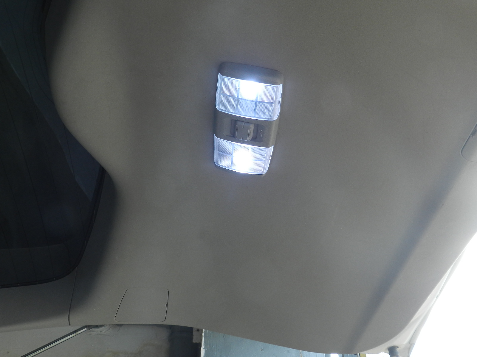

Каждый испытывал неудобство от нехватки освещения при ковырянии ночью в багажнике.....то уронишь че нить, то наступишь итд..Как родной встал светильник от двойки. Подключение "+" бело-красному проводу моторчика.

Кнопки интересные. Тока мне нужны на три положения, пока не нашел таких в похожем форм-факторе

Чтобы хитрую схему управления люстрой замутить и кол-во кнопок уменьшить. Планирую так. Двухпозиционная кнопка для балки+диагональный свет. Боковые по 2 фонаря на сторону. Включаются тоже трехпозиционной кнопкой: выкл/один/оба, каждая сторона раздельно

Я не придумал, как проще. Боковой лево/право полюбому должны раздельно включаться для освещения лагеря с нужной стороны. Фронт/диагональ тоже хотелось бы разделить, чтобы диагональ можно было включить отдельно: в лесу, например, балка может слепить отраженным от ближних препятствий светом. Может, конечно, чересчур заморачиваюсь, у меня ж не было ни разу люстры)) Но теория пока такая

Нашел я те кнопки, в магазе стелса на Волоколамском шоссе напротив газмясаkazanova84 писал(а):Кнопки интересные. Тока мне нужны на три положения, пока не нашел таких в похожем форм-факторе
