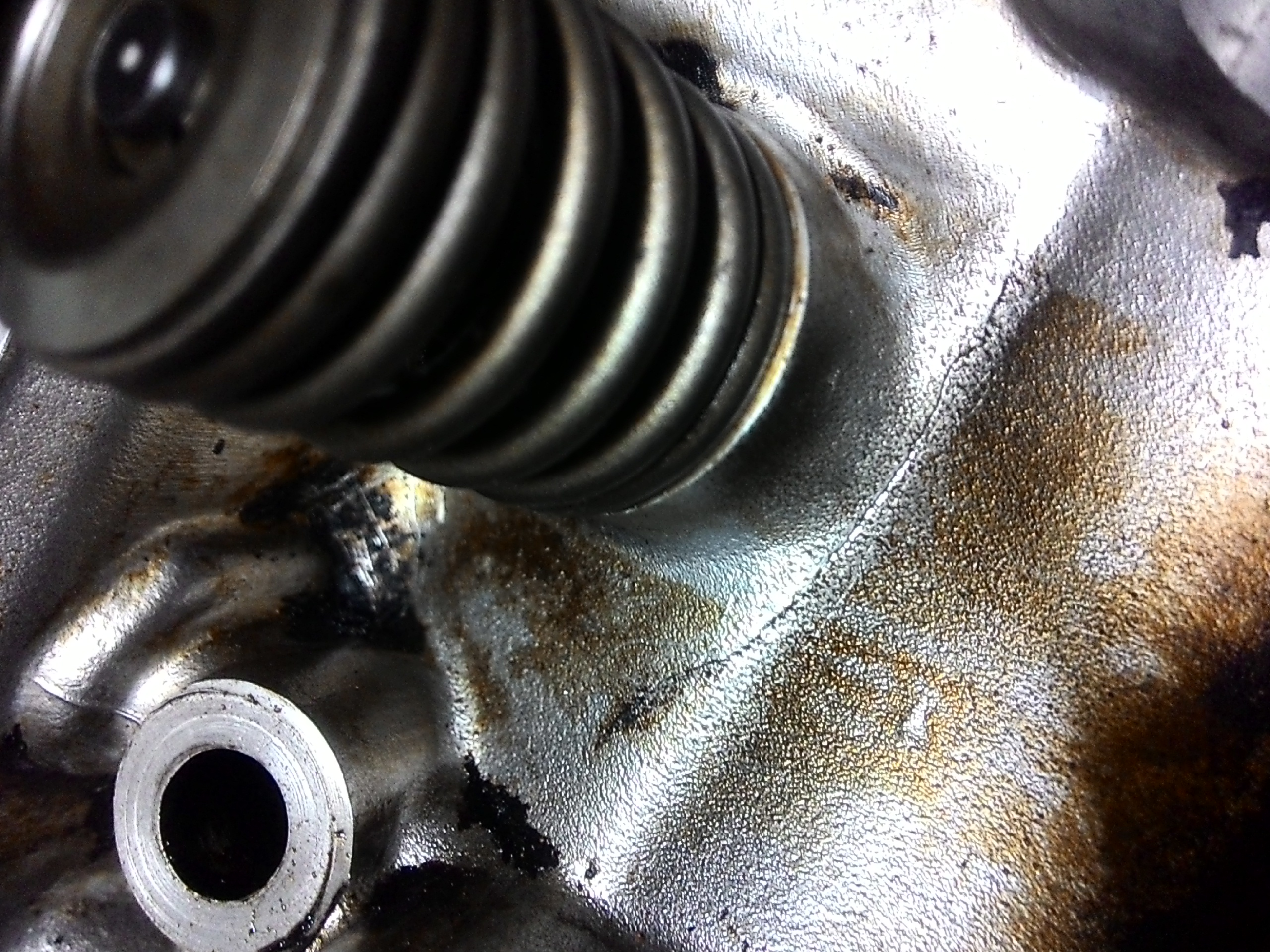

Вообщем я забрал машину , мне поменяли одну голову, в моей оказалась трещина см 4 примерно ,шлифанули все как положено обе , катаюсь уже пару дней и понимаю что тосол то все равно уходит, причем я уровень засекаю на холодную с утра и потом весь день катаюсь уровень держит ,даже ставил ждал пока остынет не совсем до ледяного состояния конечно но все же ,потом смотрел уровень в норме,а вот стоит ей ночь простоять- на утро уровень меньше ..... мастер говорит типо пока не заморачивайся поезди , что за хрень!?, не может ее развоздушивать так долго....боюсь что блок умер, странные симптомы пока прогрета уровень держит ,сколько бы я не ездил ,хоть весь день не глуши ,а остывает и приехали...

ну разобрали повезли на проверку ,выяснилось что одна голова с трещиной вторая в норме, целую шлифанули ,купил б/у голову с клапанами так же отдали на проверку -оказалась целая ,тоже шлифанули ,собрали поставили , сел поехал .. масло вроде пока без эмульсии и уровень не повысился ,а уходить уходит тосол, сегодня утром уровень засек прогрел на работу приехал 15 мин езды , в обед пошел посмотреть уровень на месте ,машина остыла давления небыло,но не ледяная ,а так прохладная - вроде не ушло ,стоит ночь постоять только и уходит
