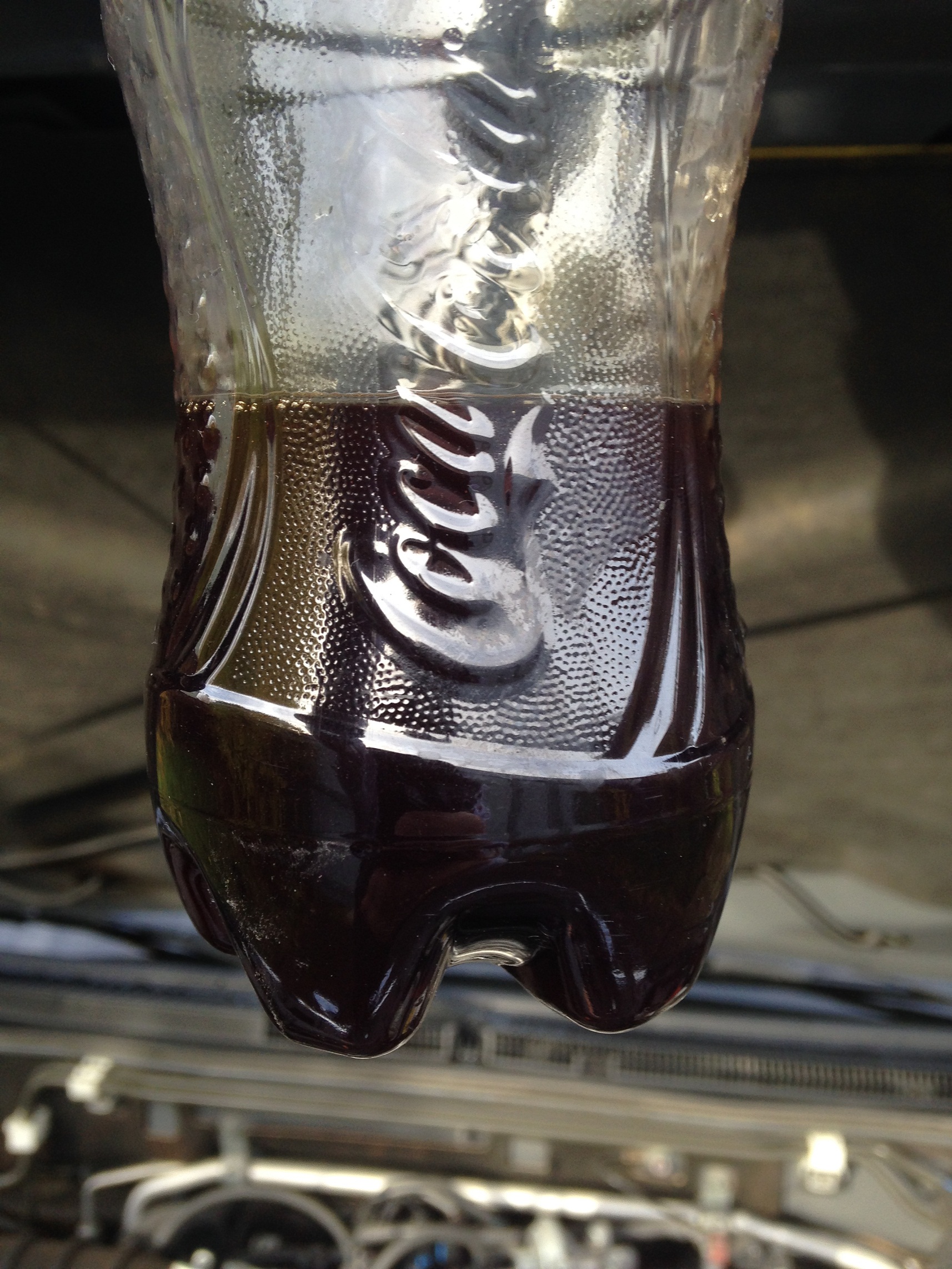

Re: И это все о ГУРе. :-)
Сообщение Lebed »
Lebed писал(а):...Фото для статистики свежего и приблизительно двухгодовалого и приблизительным пробегом в 45 тыс. обязательно сделаю.
ХЗ, может и рановато заменил :*SCRATCH*: Хотя...))))
Сообщение BabyHummer A-328 »
Моя также выглядела. А вот запах... :*SORRY*: У тебя-то чем пахнет? АТФкой, надеюсь? ;-)

Re: Гидроусилитель руля
Сообщение Lebed »
Запах норм, нюхал же ранее по твоей просьбе))
