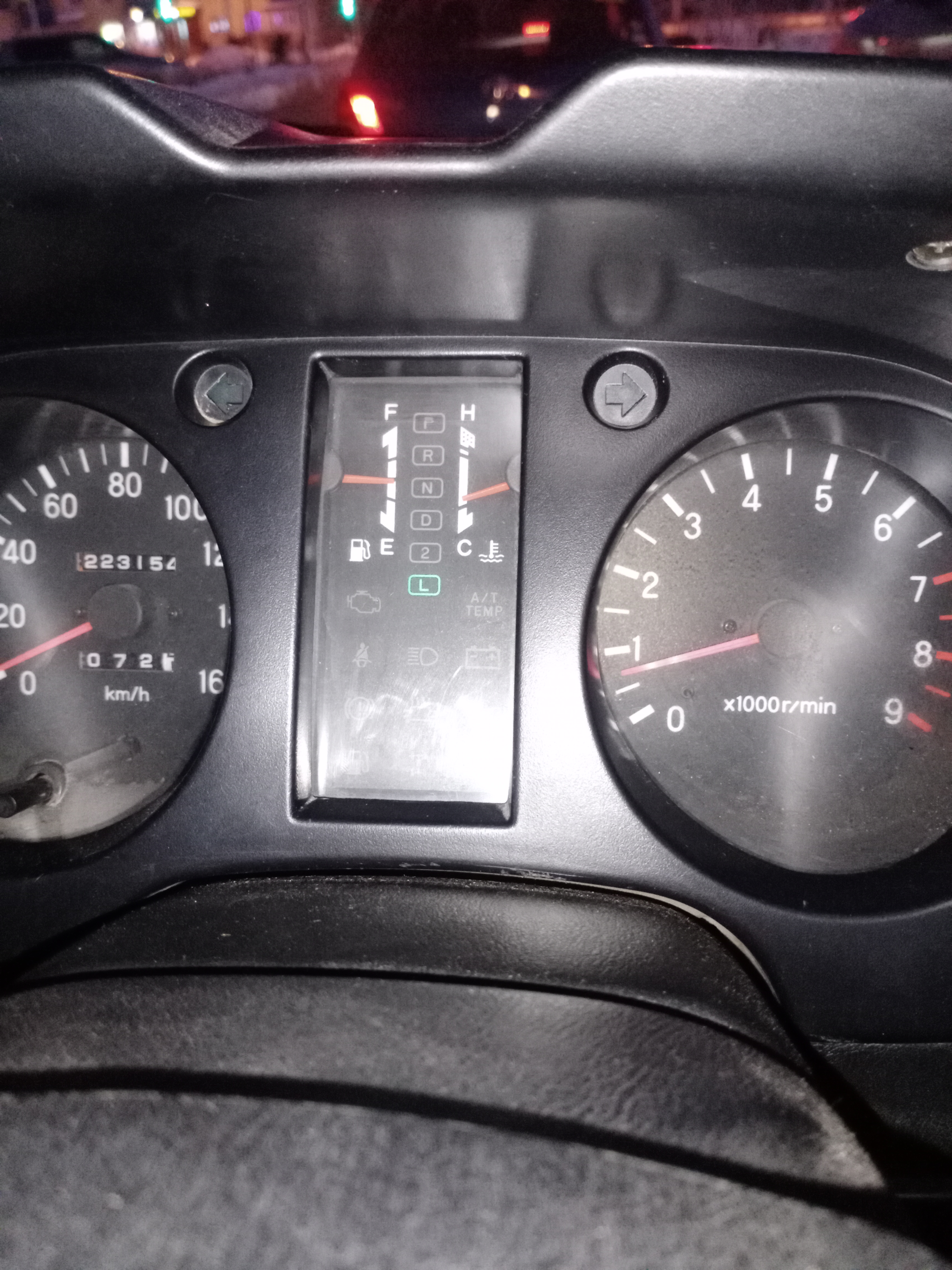

Приветствую. Почему температура с рабочей падает на эту?

Омск писал(а): Почему температура с рабочей падает на эту?
Термостат резко открывается, циркуляция начинает идти по большому кругу через радиатор, а зимой там холодная жижа. По идее если термостат на 82гр, он должен потихоньку открываться начиная с 82гр и полностью открыться вроде при 90-95гр., но старые термостаты часто открываются быстрее. У меня так-же было после покупки на родном термостате, заменил на более подходящий под наш климат, поставил на 88гр. Сейчас при открытии термостата тоже температура чуток падает, но совсем немного стрелка вниз смещается.
