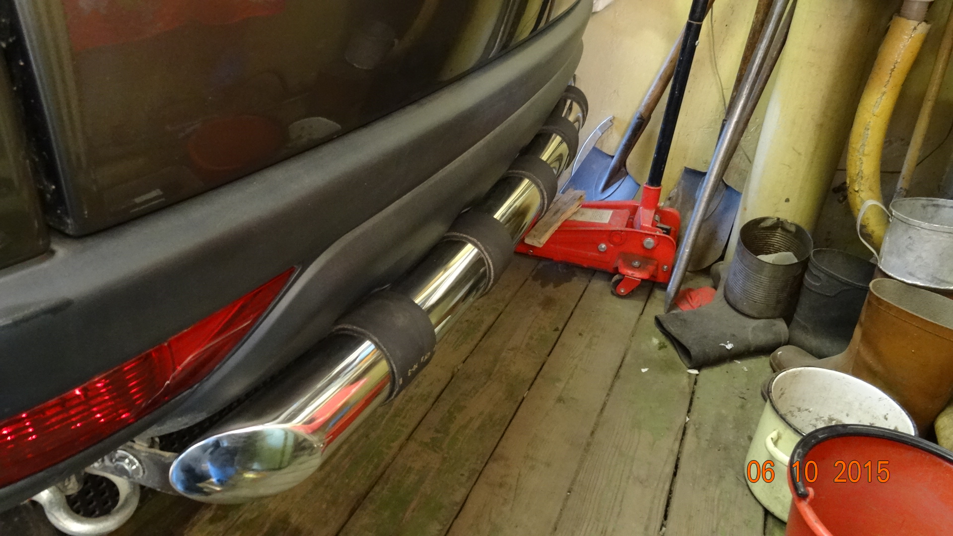

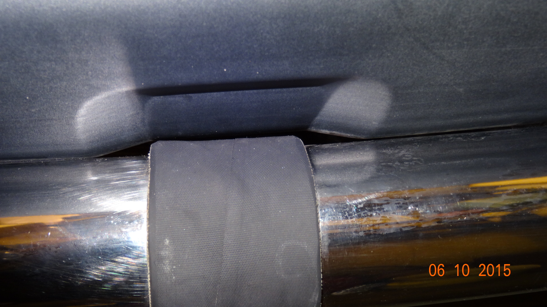

А как к штатному крюку трубу бы я прикрутил?
В конце сентября, в выходной, ездили мы за грибами...
Едем значит по старой заброшенной дороге, временами останавливаясь и собирая в окрест белый гриб. Участок этой дороги сравнительно небольшой, порядка трёх километров, и в конце выходит на нормальную таёжную дорогу, но так было раньше. Подъезжаем мы значит к примыканию, и видим, что в самом конце, какие то злые люди перекопали нашу дорогу, а за ней ещё насыпь. Напарник говорит:
- Ну что, разворачиваемся и едем назад в круговую.
- Шесть километров?
- А что ты предлагаешь?
- Надо попробовать, авось продерёмся!
... и продрались. Мордочка у машины, с бОльшим углом въезда прошла без потерь, а вот зад, с меньшим углом съезда, продрал таки дорогу запаской и нижней частью зеркальной трубы, на которой машина даже слегка зависла.
Позднее, приехав домой, отмывшись и оценивая ущерб, внешних, видимых повреждений обнаружено не было, но вот ощупывание трубы снизу, говорило что шрамы всё ж таки имеются.
В итоге, недельку поразмыслив, поехал и купил в шланговом магазине, два обрезка, подходящих, но чуть меньших по диаметру резиновых армированных шланга, и нарезав из них на станке колбасок, с трудом, при помощи мыла и деревянной проставки, запихнуть таки их на трубы. Осталось покрасить, ну и может как то по другому расположить. Зато теперь такой трубой можно без особых последствий и упереться во что либо твёрдое, и через канаву опять же. А сама труба, действительно хороша, царапины получила довольно глубокие, но без деформации самих стенок.

АлександрК писал(а): Столько сил потратили и всё непонятно для чего! Никак не понятно.
Значит Вам этого не дано, или не надо... что тут ещё можно добавить? Меня по крайней мере, данная конструкция устраивает, и по дизайну и с практической стороны. Вот хотя бы когда преодолевали траншею, задняя труба, из за ограниченности угла съезда, защитила задний пластиковый бампер от повреждений. Машина буквально повисла на передних колёсах и задней требе, на которой, как на салазках её и вытащил передок, или опять же куда то прислониться придётся, труба достаточно крепкая, толстостенная, не в пример большинству бутафорских жестянок, и ХЕЛЛА опять же на передней трубе, как нельзя удачно пристроилась. Теперь вот резиновые вставки покрасил, вообще замечательно стало, и трубы теперь удар держать будет лучше и не царапаться, так что рекомендую, неплохая альтернатива тяжелым силовикам. :*THUMBS UP*:

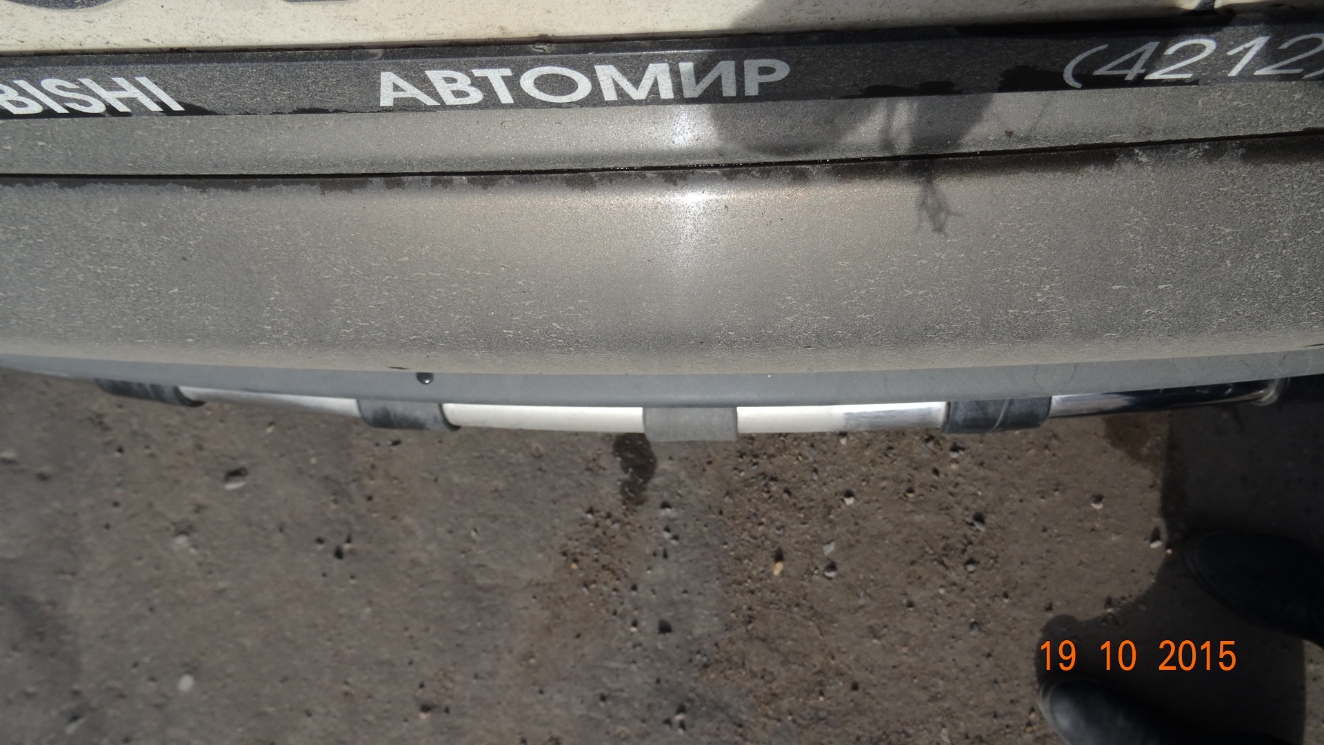

Возможно, но не всегда. Если взглянуть на фото, то видно, что труба заднего бампера, имеет царапины повреждения не в средней части, где запаска, а ближе к правому борту, где никакой защиты уже и нет, да и запаску жалко драть, она ведь то же денег стоит, соизмерима стоимости самой трубы.
Конечно труба несколько съедает угол съезда, ну да ладно, чем то надо жертвовать, думаю мне и этого довольно будет. А ежели что, можно и на трубе съехать, а обрезки резиновых шлангов, если что, заменить на новые, этот вариант будет пожалуй самым бюджетным.

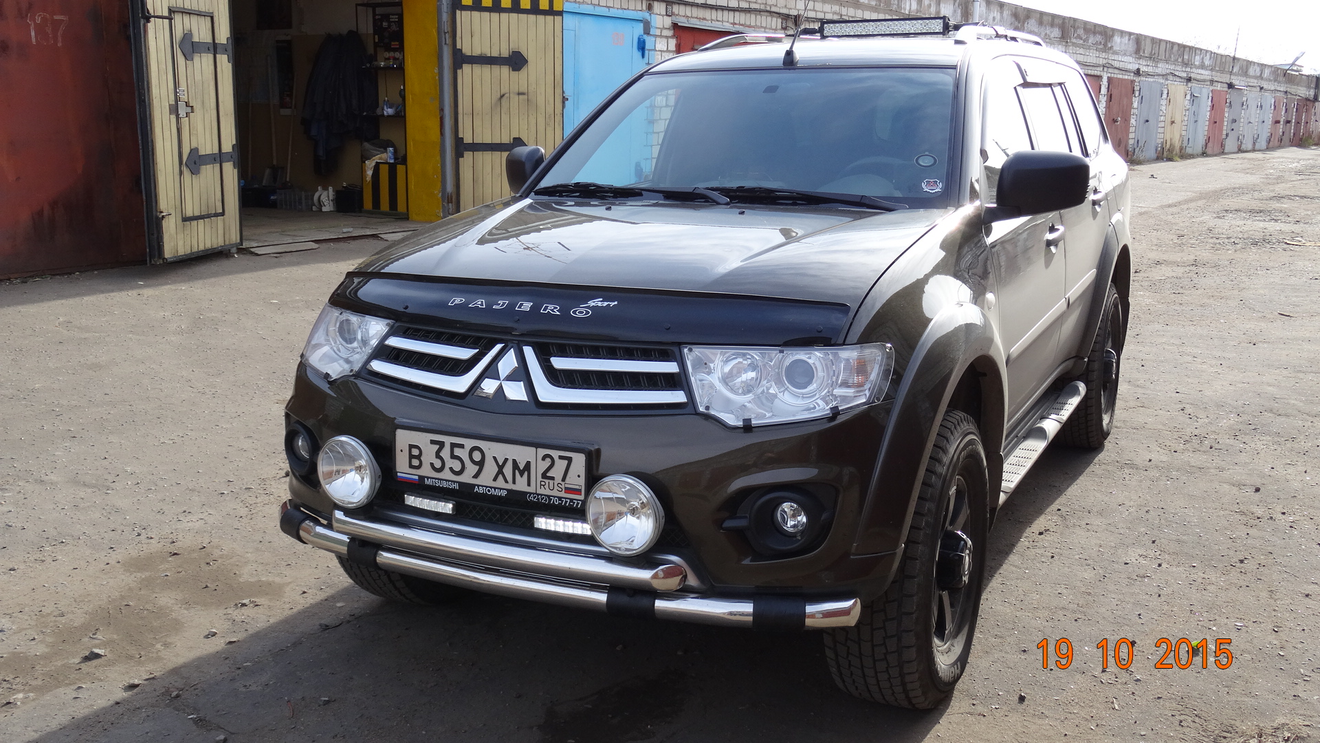

В плане же габаритных размеров машины, нержавейка, в отличии от силовика, увеличивает их совсем незначительно, а для меня, с моим небольшим по длине гаражом, это ОЧЕНЬ важно.
Резина, как известно, не очень держит краску, так что резиновые вставки решил покрасить черной краской АЭРОДУР, которой ноне красят на заводе новые СУшки. Как сказал технолог, она единственная выдерживает температурные и аэродинамические перегрузки новой техники, и не осыпается, особенно на заклёпках... поживём увидим.

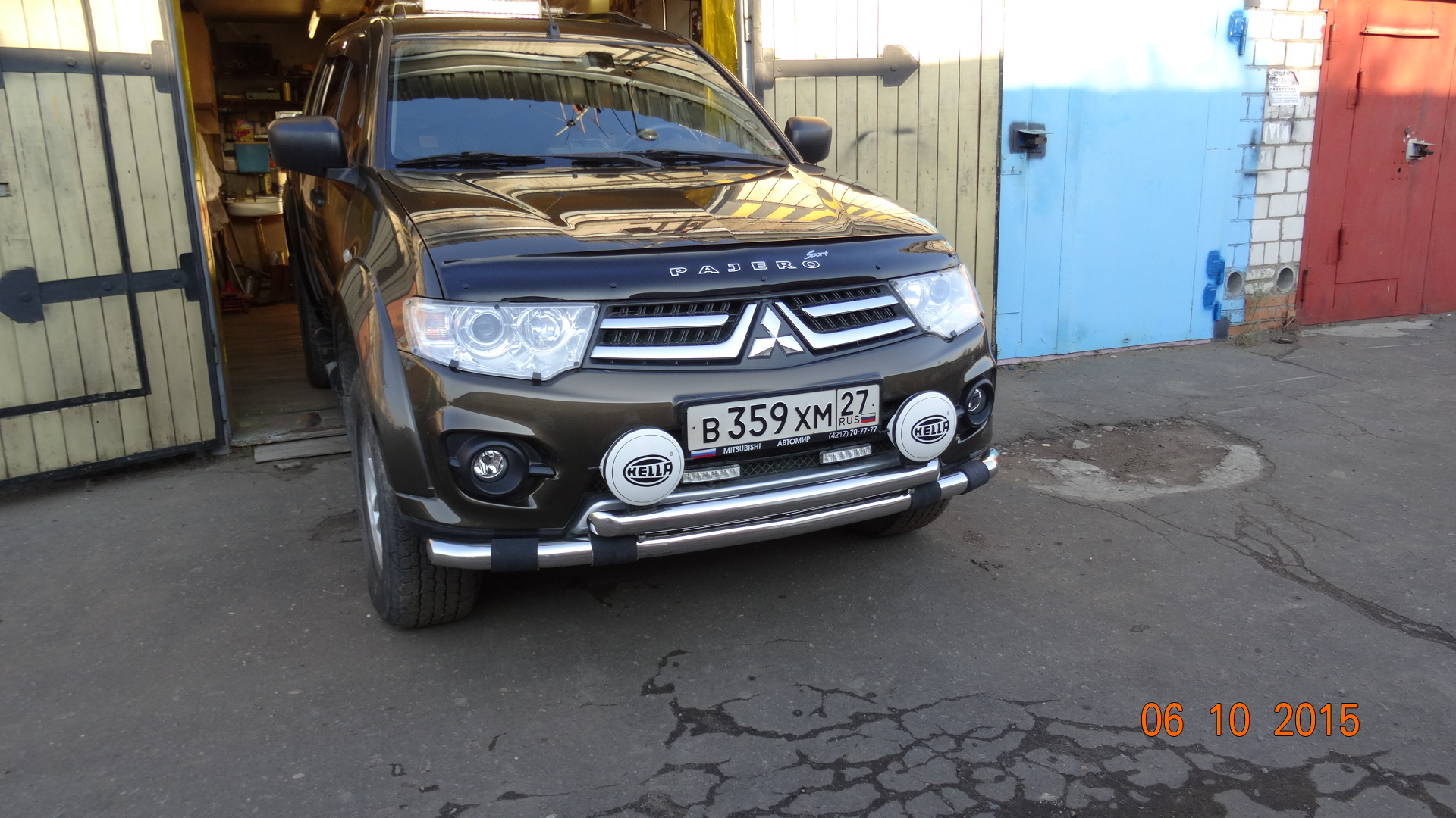

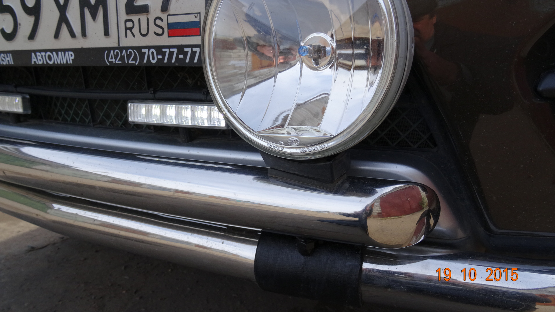

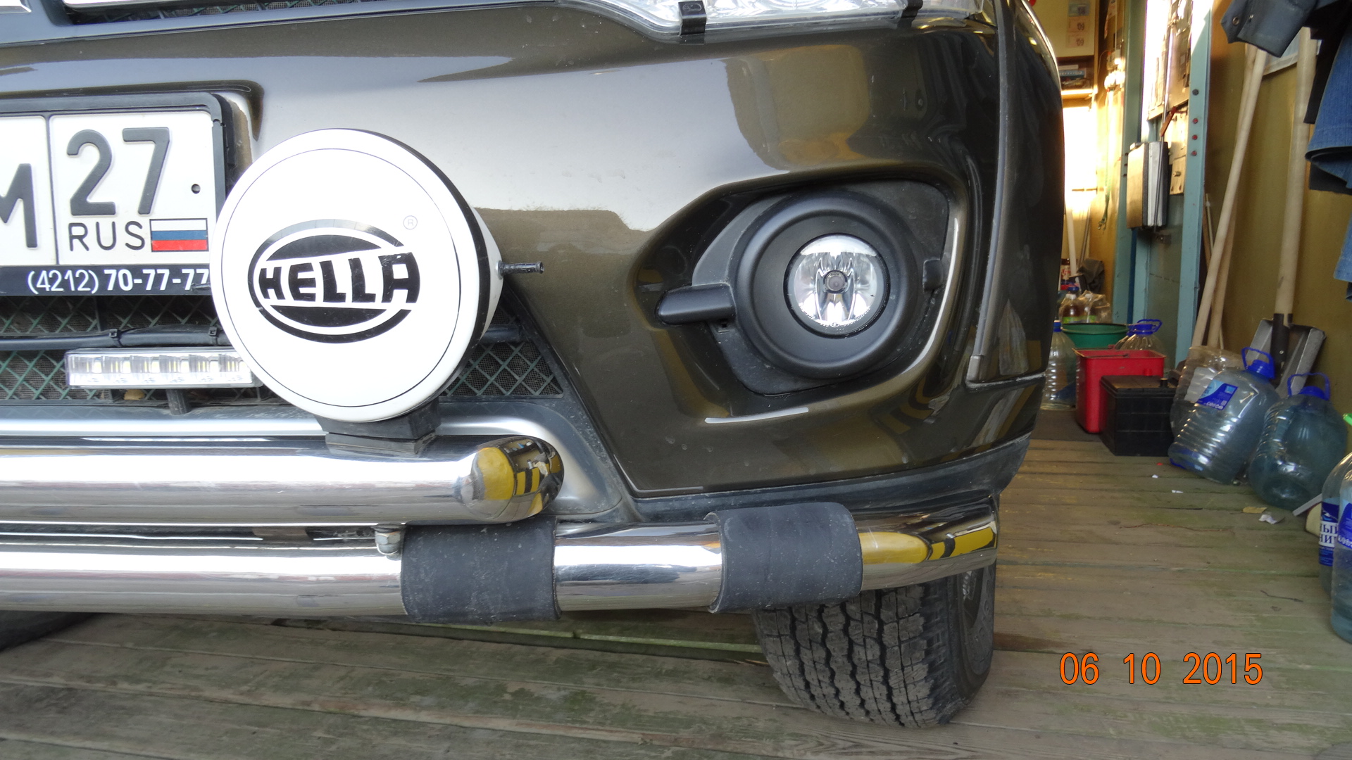

Не низко Hella стоит, на уровне противотуманок?

Санчес75 писал(а):Не низко Hella стоит, на уровне противотуманок?
Нормально. Зато удобно, особо не выпирают за габариты машины, а свет от них вполне достойно дополняет штатный дальний. Конечно, доп.дальний лучше всего располагать как можно выше, и лучше на крыше, как, к примеру у тягачей ВОЛЬВО, дабы он не засвечивал ближний участок дороги, сужая зрачок водителя, тем самым сокращая видимый впереди участок. Но на крышу такие "тормоза", пожиратели топлива, я ставить категорически не согласен, хватит там и светодиодной балки, так что... место установки, это компромисс, стоят там где стоят.

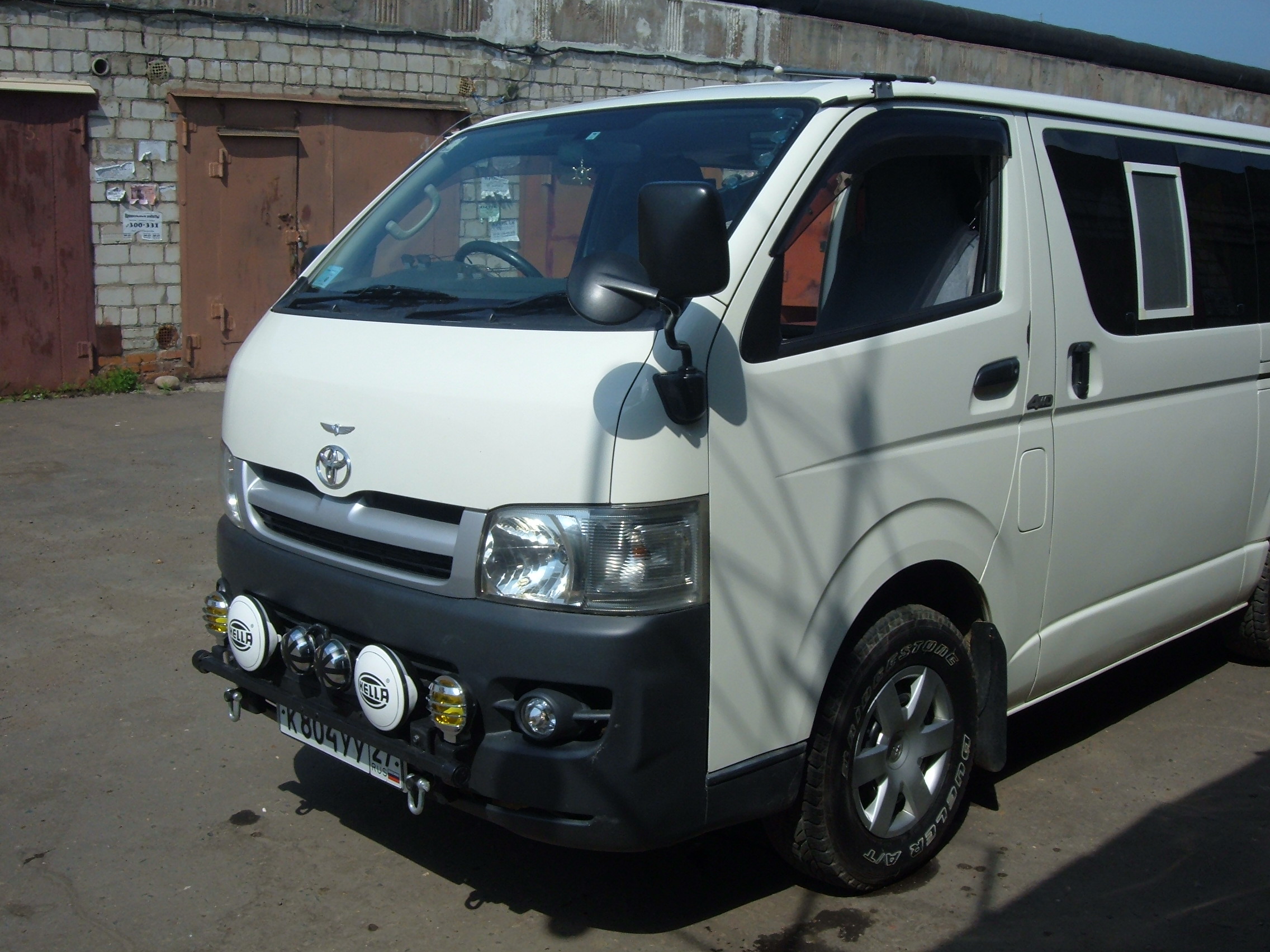

На Хайсе ХЕЛЛА стояла примерно там же, все пять лет, так что всё уже опробовано, с 2009 года. У доброй части легковых, штатные фары стоят ещё ниже.

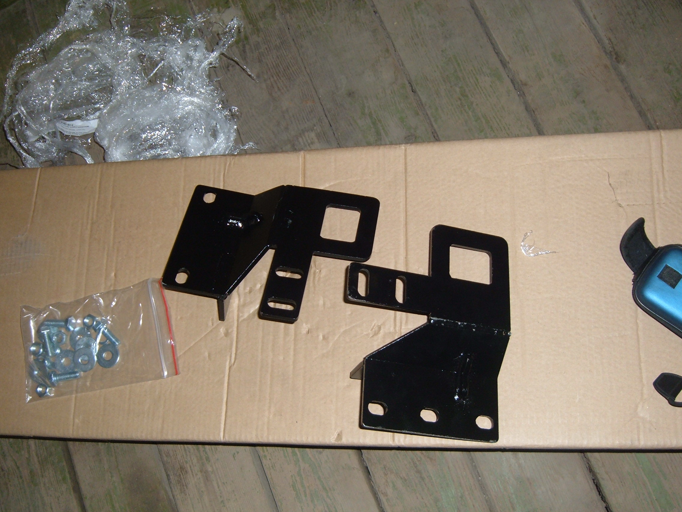

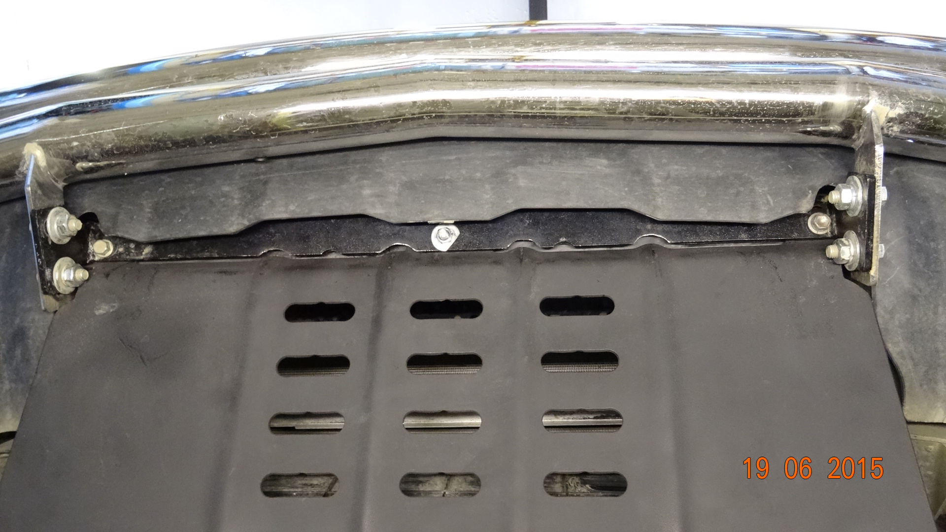

Вот нашел, крепёж переднего бампера.
а вот крепёж для задней трубы, устанавливается вместо штатных буксировочных крюков.
С уважением, Капитан ДИН.
