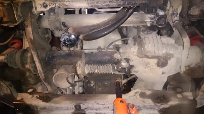

Для начала залезу, посмотрю что там и как вживую. А то оказывается фотографий моторного отсека полно, но нет ни одной толковой фотки как доступ к этим подушкам.
Засунусь в гараж, скину защиту да определюсь. Если уж самому вообще никак - тогда да - дружественный сервис.
Пока больше всего смущает левая подушка. Доступ реально хреновый. И писали, что вверх ее не вытащить, никуда не пролазит.
С другой стороны знакомые разборщики просто посоветовали мотор повыше поддомкратить, типа ничего ему не будет. до 10см можно поднимать смело.

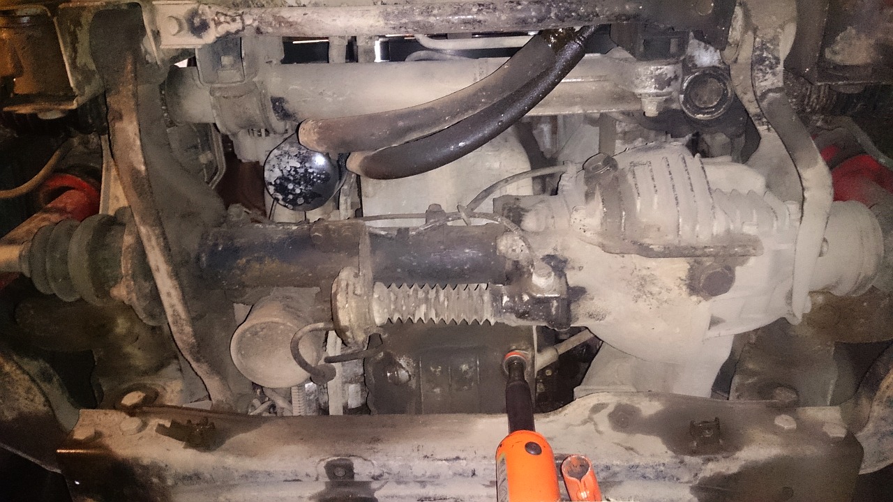

Промучался полдня, ничего сделать так и не смог...
Правая опора действительно хорошо доступна и болты легко откручиваются. Левая хуже, но реально. Пришлось снять кронштейн рулевого вала и еще пару гаек отпустить, чтобы рука влазила.
Но основная проблема - не смог поддомкратить двигатель. Вообще ну никак - поднимается вместе с машиной. Опоры отпустил, гайки снял. Пофиг... Не отрываются от кузова и все тут. Учитывая что был один и приходилось все время в яму-из ямы, пока забил. Также удалось рассмотреть, что трещинки есть, но вроде не так уж все и страшно.

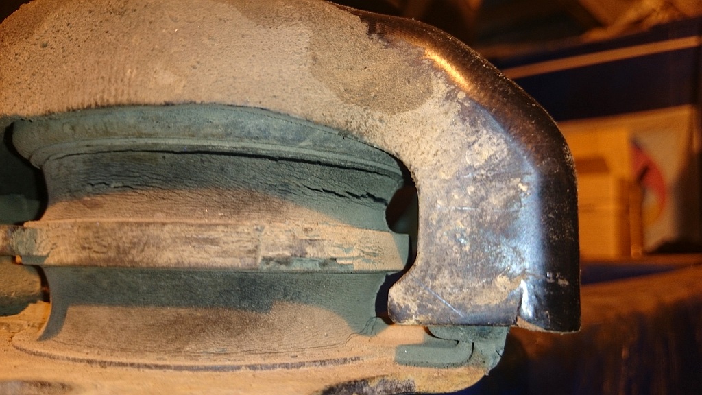

Все поменял я подушки двигателя, одна оказалась совсем сорвана, вторая вроде ещё немного жива)) заодно махнул рулевую рейку, все сальники в редакторе и сайленты на которых он висит...
Так а теперь по делу после замены подушек и третья подушка стала выше на пару миллиметров по сравнению со старыми(она у меня новая), вибрации на холостом ходу исчезли , в движении ещё не пробовал...
И ещё а у нас гидро подушки двигателя? Там полость внутри и клапан какой то...

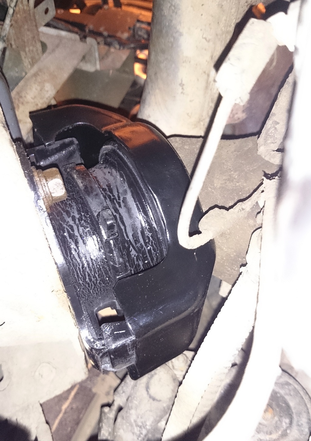

хм... действительно прикольная штука внутри, снаружи и не скажешь.
у меня тоже трещина именно по всему диаметру в этом месте (выше фото выкладывал). наверное мои подушки не в лучшем виде...

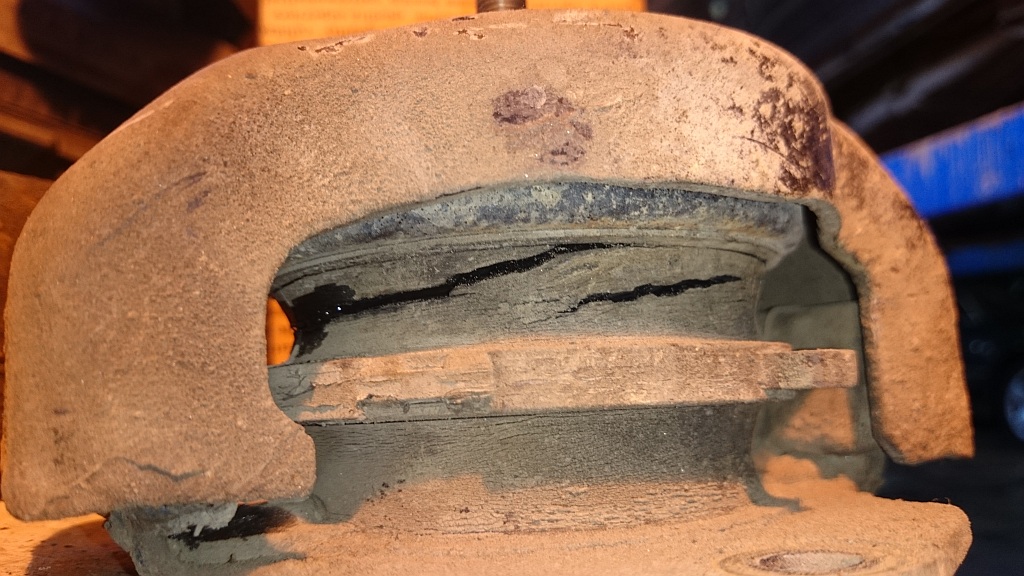

Вторая подушка у меня жива, по крайне мере дырок в нейнет, только трещинки...могу задарить кому нить)))
Кстати в машине стало намного тише особенно на колдобинах...но тут и подушки двигателя, и рейка не гремящая и сайленты подвеса двигателя.

Слушай, а есть еще фотки подушек?
Совсем не понятно, откуда она воздух всасывает и откуда берется путь к этому клапану?
А то взял свою новую, в руках покрутил - ну прям "черный ящик", никаких намеков нет, что внутри пустота

Слушай, а чтобы подобраться к подушкам снизу, там пипец скока всего разобрать надо?
Или без проблем лишнее скинуть? На твой взгляд.
И, кстати, двигло поддомкрачивал высоко? Ничего там нет опасности оторвать? Все шланги нормально себя чувствуют?
(типа от радиаторов и т.п.).

Поменял-таки свои подушки...
Съездил на сервис, взяли 1530р. за обе.
Правую менять действительно без особых проблем. А вот левую... Трахались часа полтора. Просто неудобно откручивать/закручивать болты. Руки никуда не лезут. Но все удалось.
Двигатель теперь в салоне вообще никак не ощущается...
И да, самое главное... Пока сильно не гонял, но поробовал подняться в горку на привычном режиме, где раньше был мой гул (4-я передача, 2700 оборотов, хорошее ускорение).... А где гул...?
Гула пока не было...
Пока надеюсь что дело было в подушечках...! Но буду еще тестировать на трассе.
По самим подушкам...
Правая еще была ничего. Но глубокие трещины. А вот левая... Делилась пополам почти руками. И из нее из трещин перла черная жижа со вкусом антифриза. На пол из нее вылилась целая лужа.
Пришли к выводу, что это реально гидроподушки, наполненные каким-то гликолем...
