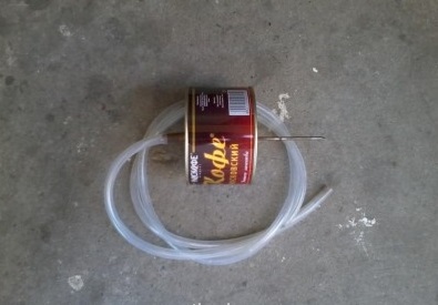

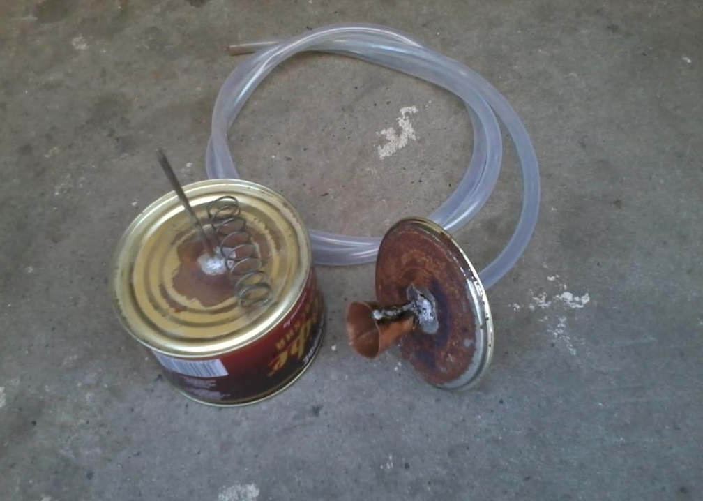

BabyHummer A-328 писал(а):...Попробуй сухой палкой прослушать. Иногда это даже лучше, чем стетоскоп, т.к меньше шумов собирает.
Палкой говоришь? ИМХО, вчерашний день. Да и хлопотно с ней- сорт дерева, длина, сечение... Есть приборы и посовременнее/понадёжнее))) Напр. :*ROFL*:

Андрей и как такой "бандурой" шарить в тесном пространстве привода навесных агрегатов? Палкой кстати тоже дотянуться до нижних роликов и шкивов почти нереально. Да и опасно тыкать палкой в движущийся механизм. Нужно нечто гибкое.
Тезка, Паджера - це не Жигули и даже не УАЗ! Хрен подлезешь куда сей мандулой. ::-D: Сухой палкой вполне реально подлезть практически везде. Бамбуковой, например, от старой удочки или же лыжной палки. А гибкой подлезать гораздо опаснее, т.к гибкую надо рукой направлять. Вот тут-то и есть шанс намотаться на ремни... .
