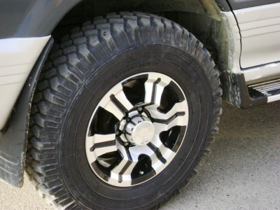

У меня 235/85 R16 стоят на дисках Replica, это копия стандартных спортовских дисков.
Полное его название
Replica Mi22 7J16 6*139,7 ET10 DIA 110,5
У меня тоже машина без расширителей, и в результате колесо немного выпирает наружу, но это меня не беспокоит, фотка тут

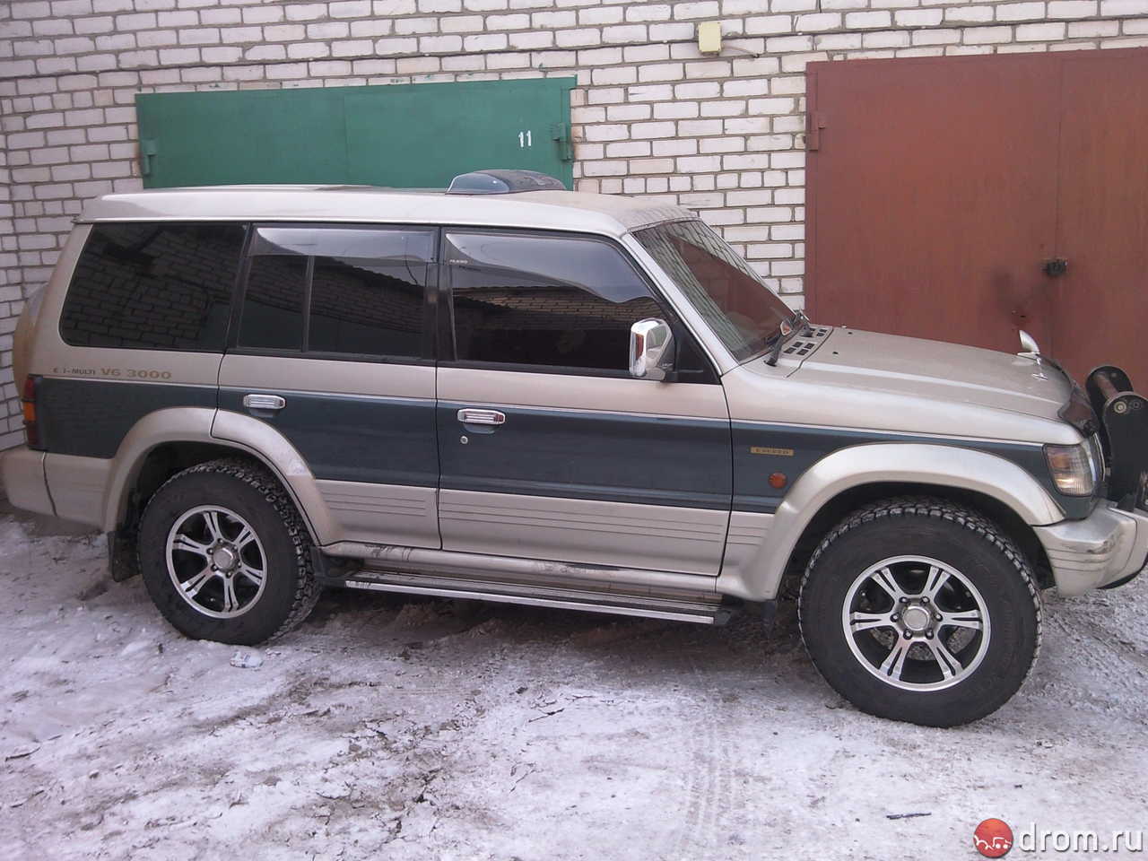

Подскажите пожалста. На лето хочу диски на 17 на П2,какой диаметр ЦО и какой вылет брать,чтоб не цепляло и смотрелось не ущербно?
Чтоб выглядело как на фото! И где такие же диски замутить,а то все катологи перерыл и не нашел.Соответственно какой нужен размер резины чтоб выглядело как на фото?
