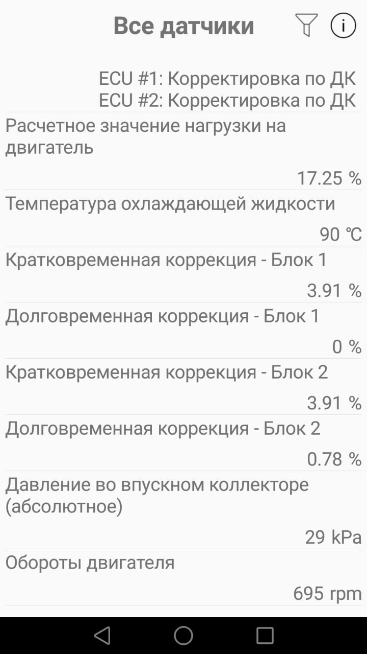

Вы же вроде не так давно ДМРВ меняли, я помню по скринам с торка у вас коррекции были дикие какие-то. Подключите елмку и гляньте как двигатель работает, в общих чертах может быть видно что не так. Бензонасос и фильтр как раз на нагрузке бы себя проявляли а не на холостых, кмк. Как впрочем и проблемы с свечами/проводамиyur415 писал(а): ↑17 мар 2019, 19:00 Всем добрый вечер. Дв. 6G75 (3,8; 215лс). Когда заводишь, схватывает хорошо, НО сразу обороты падают и потом как бы подкачивают до нормы. В движении всё хорошо, присутствует ошибка 0305 и потом 0300. Насос топливный не менял, фильтр менял лет пять назад.Езжу мало, пробег маленький за год. Свечи новые, масло новое. Что может быть?????????????

Фото от проги Car Doctor jn 20.02.2019.Михалыч-30 писал(а): ↑19 мар 2019, 10:40Вы же вроде не так давно ДМРВ меняли, я помню по скринам с торка у вас коррекции были дикие какие-то. Подключите елмку и гляньте как двигатель работает, в общих чертах может быть видно что не так. Бензонасос и фильтр как раз на нагрузке бы себя проявляли а не на холостых, кмк. Как впрочем и проблемы с свечами/проводамиyur415 писал(а): ↑17 мар 2019, 19:00 Всем добрый вечер. Дв. 6G75 (3,8; 215лс). Когда заводишь, схватывает хорошо, НО сразу обороты падают и потом как бы подкачивают до нормы. В движении всё хорошо, присутствует ошибка 0305 и потом 0300. Насос топливный не менял, фильтр менял лет пять назад.Езжу мало, пробег маленький за год. Свечи новые, масло новое. Что может быть?????????????

Сейчас машина в сервисе. Проверили свечи и поменяли местами (свечи мастеру не понравились, во-первых DENZO и во-вторых сказал, что маленький зазор...), заменили провода ВВ, проверили катушки, проверили форсунки пока всё в норме. Отлучился из сервиса, скоро побегу туда смотреть. Пока так, будет новость - напишу конечно.

Короче, машину забрал, заменили колечки на форсунках, были очень загрубевшие, и что-то сделали со свечами. Поменяли свечи и форсунки местами (лево/право). Ошибок нет. Дальше буду тестить. Но снова в свечных колодцах было немного масла. Сказали, что надо бы заменить сальники свечные. Так я их менял в январе. Ставил оригинал. Почему ТАМ масло?!!!
Sedoi
