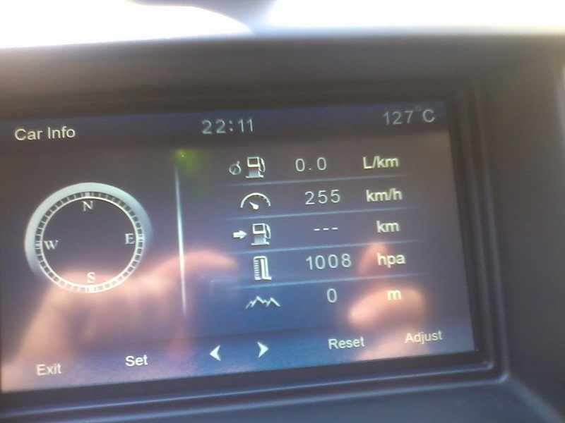

drozd272 писал(а):Даже с датчиком света в торпеде нет изменений?
Если вопрос ко мне, то после установки я особой разницы не заметил.
Вообще в этом климате меня напрягает то что пока не нагреет салон он шпарит кипятком, как бы ты не крутил температуру. Нельзя сделать чуть теплый) Вот и сиди закипай)

Ну да,вопрос был тебе.Я этой штукой пользуюсь по трассе,тогда он более менее нормально работает.Как я понял,надо чтоб темп. устаканилась в салоне,тогда и он нормально работать начинает,с этим датчиком даже реагирует,когда в лобовик солнце светить начинает,переключает на него воздух делая как бы холодную завесу.(лето)

sem_tom писал(а):
drozd272 писал(а):Скорее всего в БК прошивку изменили,чтоб до -41 показывал.
А у тебя как? У него вроде 2013 год, у тебя же посвежее.
Если мне понять не изменяет,то на МПСе дизельном с ГУ S60 я видел -33С*,когда заводил,запонилось так,как завёл,ещё обратил внимание на зарядку в 15.2В.А так ещё при первом подключении ГУ он мне вот,что выдал летом.Всегда бы так ездить :)

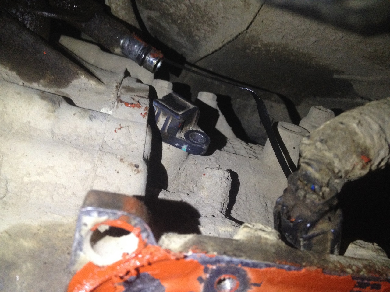

Простите если не туда написал. Менял масло в коробке и когда снял поддон сломал датчик какой то трубкой от щупа, подскажите номерок пожалуйста

razor-pro писал(а):Простите если не туда написал. Менял масло в коробке и когда снял поддон сломал датчик какой то трубкой от щупа, подскажите номерок пожалуйста
VIN MMCGYKH40BFZ01858
Бедный датчик, часто его так ломают :)
Для таких вопросов есть здоровущая тема http://pajero4x4.ru/bbs/phpBB2/viewtopi ... 81&t=81695
Ну а нужен Вам датчик скорости входного вала MR567292

Спасибо большое
