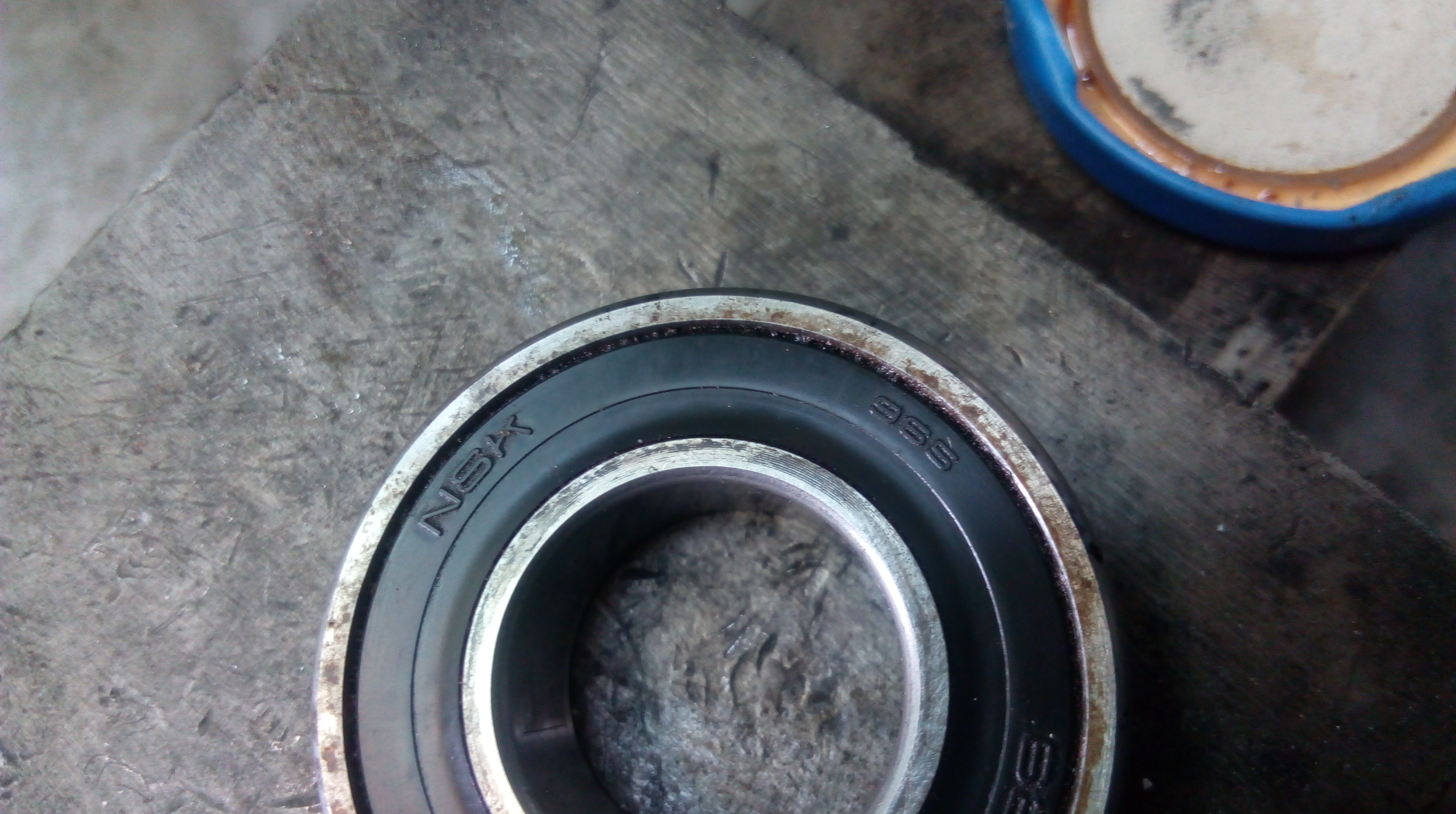

Дело не в посадке подшипника, а в ненадежности того способа, что указан в приведенной ранее ссылке. Выпресованный подшипник разбивает посадрчное место и уже не добиться плотного натяга. Накернение, как правило наносят для предотвращения проворота, и то при невысоких нагрузках. В тех конструкциях, где подшипник кажется что просто посажен, без развальцовки, скорее всего используется метод горячей запрессовки, аналогичный типа ступичных подшипников в системах где не предусмотрена их замена (только в комплекте со ступицей).
Мне видится один вариант: запресовка подшипника во втулку и уже запресовка этой втулки в тело самой муфты, при этом если этом ещё и закрепить сваркой. Втулка нужна из силумина или алюминия, т.к.сталь (подшипник) с алюминием не сварить. Но я не уверен, что конструктив муфты позволит весь этот бутерброд туда засунуть.

Все мы можем ошибатьсяSKS писал(а):Дело не в посадке подшипника, а в ненадежности того способа, что указан в приведенной ранее ссылке. Выпресованный подшипник разбивает посадрчное место и уже не добиться плотного натяга. Накернение, как правило наносят для предотвращения проворота, и то при невысоких нагрузках. В тех конструкциях, где подшипник кажется что просто посажен, без развальцовки, скорее всего используется метод горячей запрессовки, аналогичный типа ступичных подшипников в системах где не предусмотрена их замена (только в комплекте со ступицей).
Могу конечно ошибаться.
При правилном выпресовании подшипника с посадочным местом ничего не происходит. Его разбивает при заклинание и проворота, тогда и кернят и сваркой капают и на супер клей сажают, как временная мера, когда под рукой нет токаря.
Если сажать, #на горячую #, то в таком случае надо наоборот в азот как фотокамеры и # на холодную #, тк на горячую он расширение и точно уже не полезет.

Спорить не буду.
Сажают на горячую, разогревая именно ту деталь, куда запрессовывают подшипник (он холодный). При остывании обеспечивается необходимый натяг.
Ступицы конструктивно бывают разные и не всегда возможна замена подшипника без разрушения конструкции. И мальчики на СТО тут не причем. К Паджеро это не относится.
Сталь с алюминием варится. Но судя по ссылке http://websvarka.ru/talk/topic/5312-sva ... liuminiem/ там не все так просто и легко.

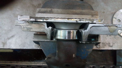

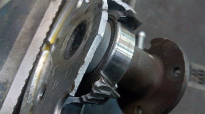

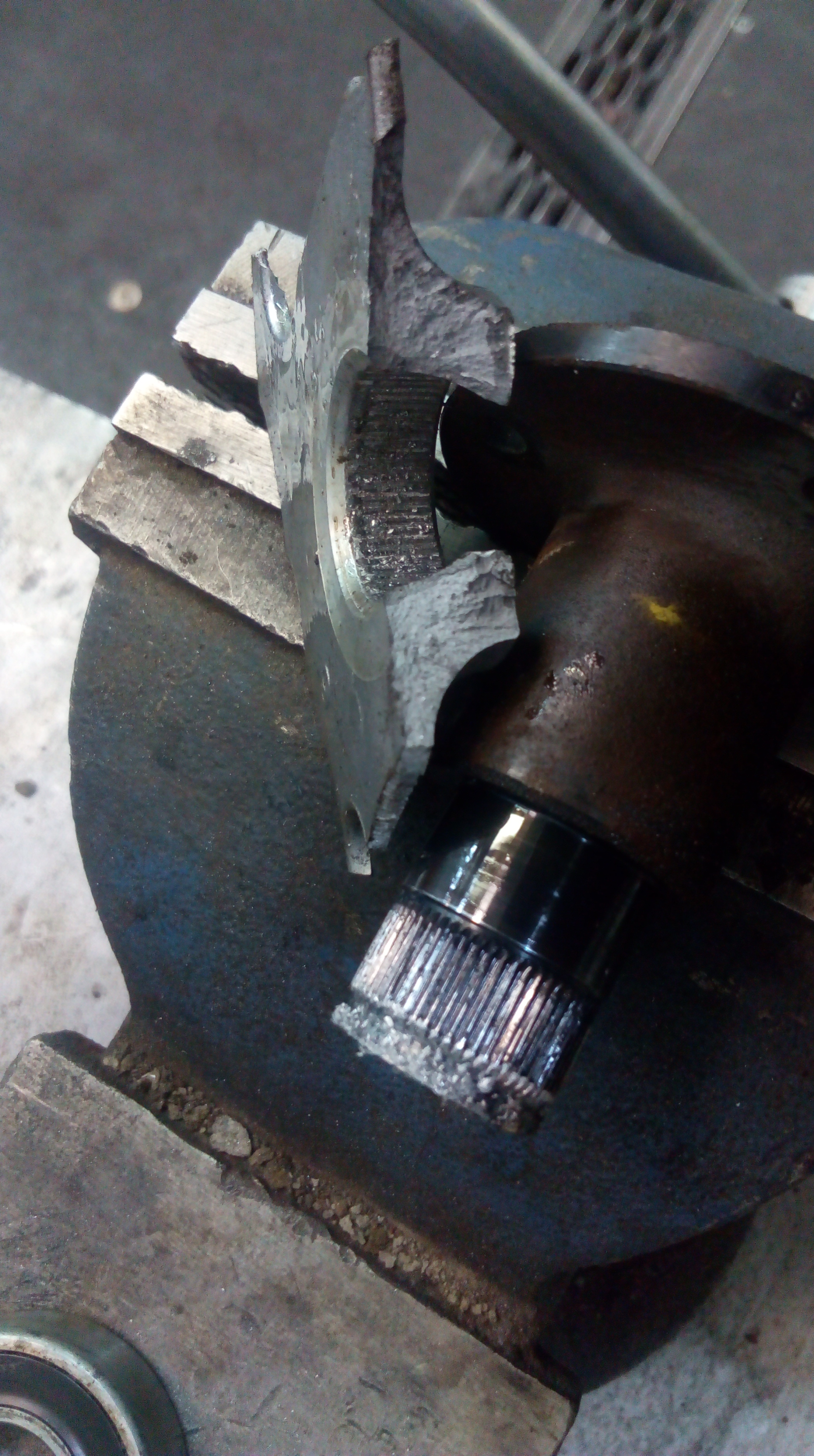

Фигасе вы тут напридумывали
Снимаем развальцовку стального вала, при проточке заходим на алюмишку милиметров на 20-25 в радиусе. Таким образом, чтоб в муфте получилось углубление под будущую шайбу. Скажем в 2.5 мм. Точно по центру вала, на токарном, когда сняли расширение, сверлим отверстие под будущую резьбу М8.
После снятия развальцовки, спресывываем центральный вал. Нарезаем резьбу. Выпресовываем подшипник из корпуса. Нужно будет повозится с наружкой обоймой)))
Все.
Собираем. Новый подшипник сажаем на фиксатор подшипников.
Потом всю салянку напресовываем на вал. В проточку(углубление) у нас уже изготовлена стальная шайба. Прикручиваем ее через болт М8 на фиксатор резьбы.
Все.....
Я бы сделал так
Зы. Возможно подумать придется про организацию корректного зазора между ротором и крышкой, но это уже так сказать "в процессе"
Зызы. А возможно, в процессе начнет крошится алюмишка, и тогда мы просто убили время)))) ну и муфту)))

Вполне логичное решенииеСвят писал(а):Фигасе вы тут напридумывали![]()
Все.
Все.....
Я бы сделал так

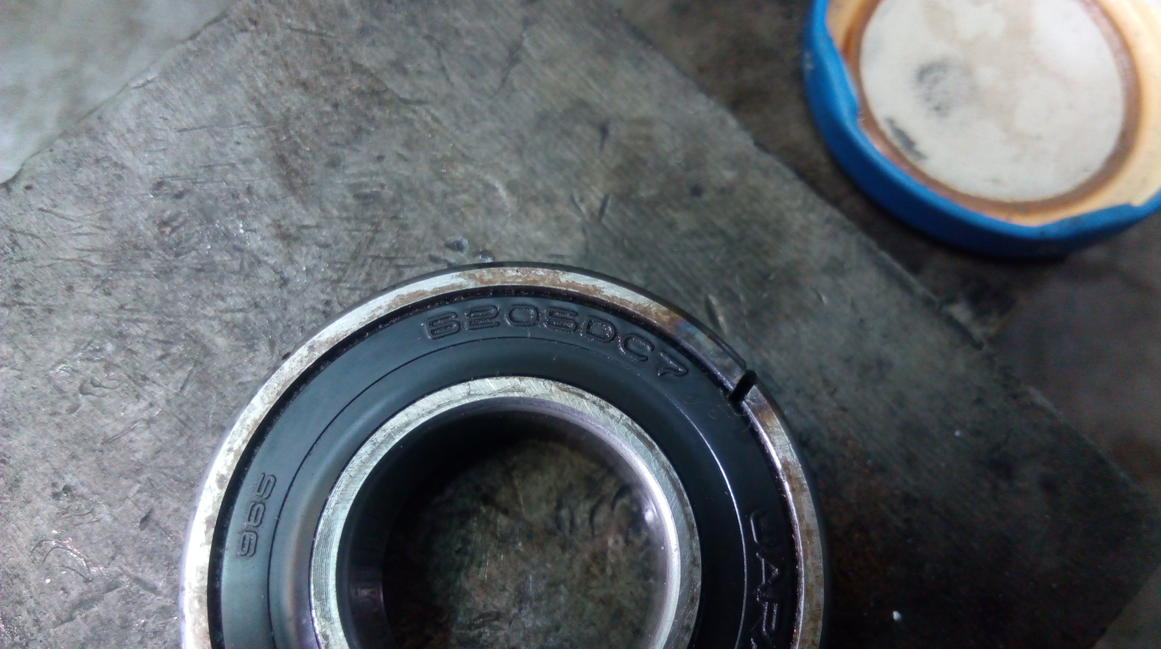

А подшипник на муфте у Вас не INA случаем? Так чисто для статистики узнать)

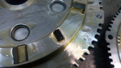

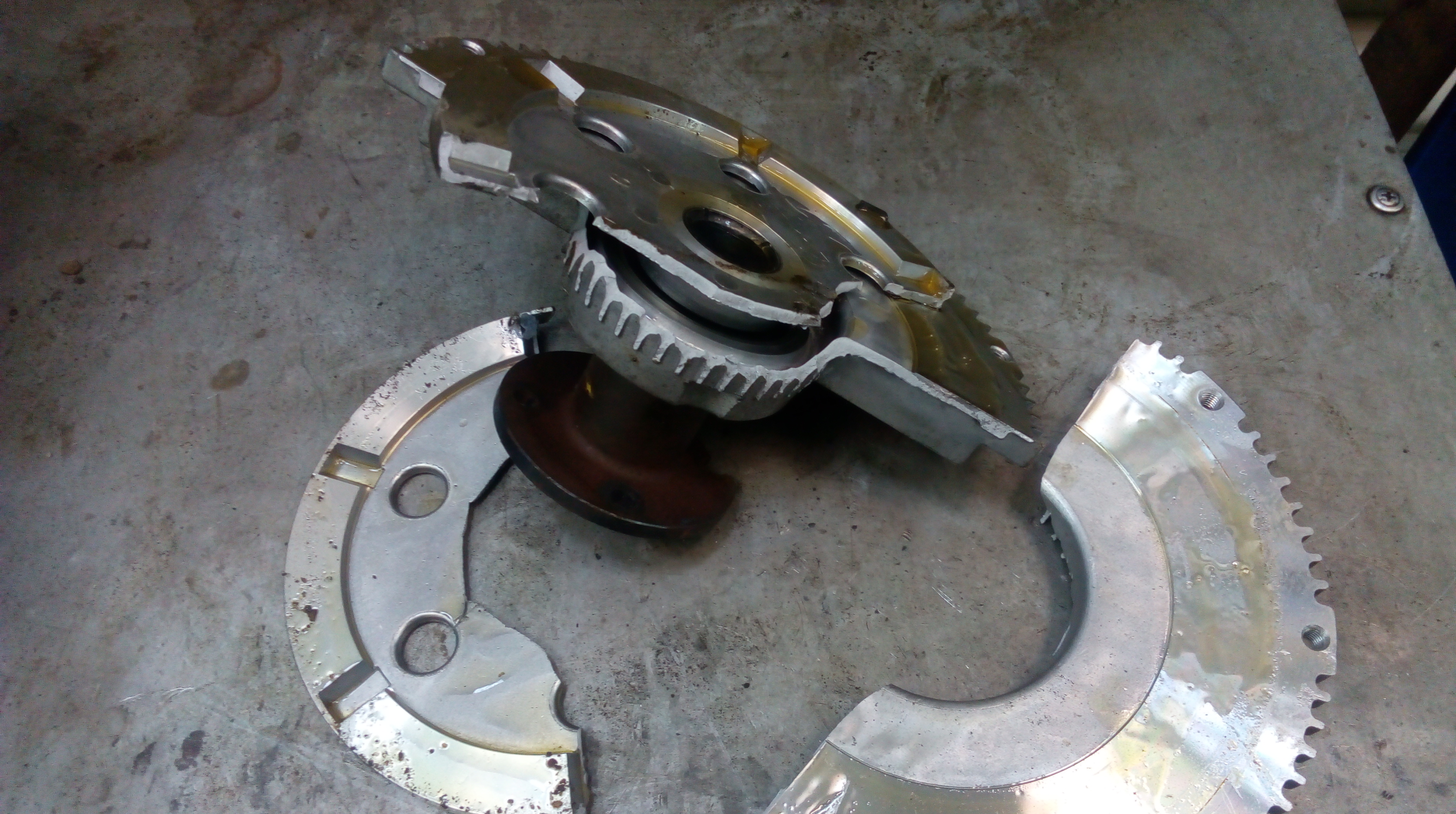

Re: Сцепление вентилятора

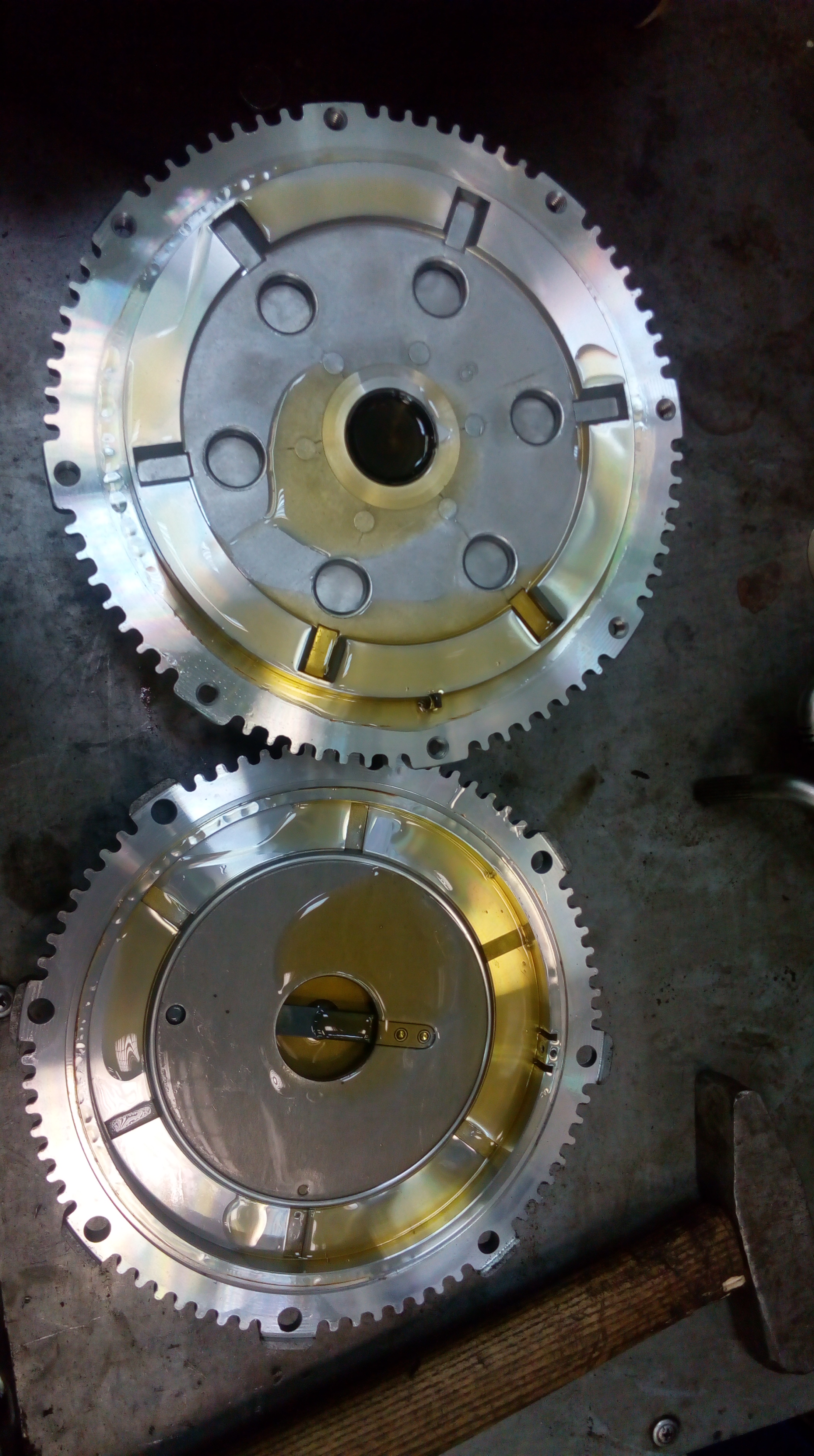

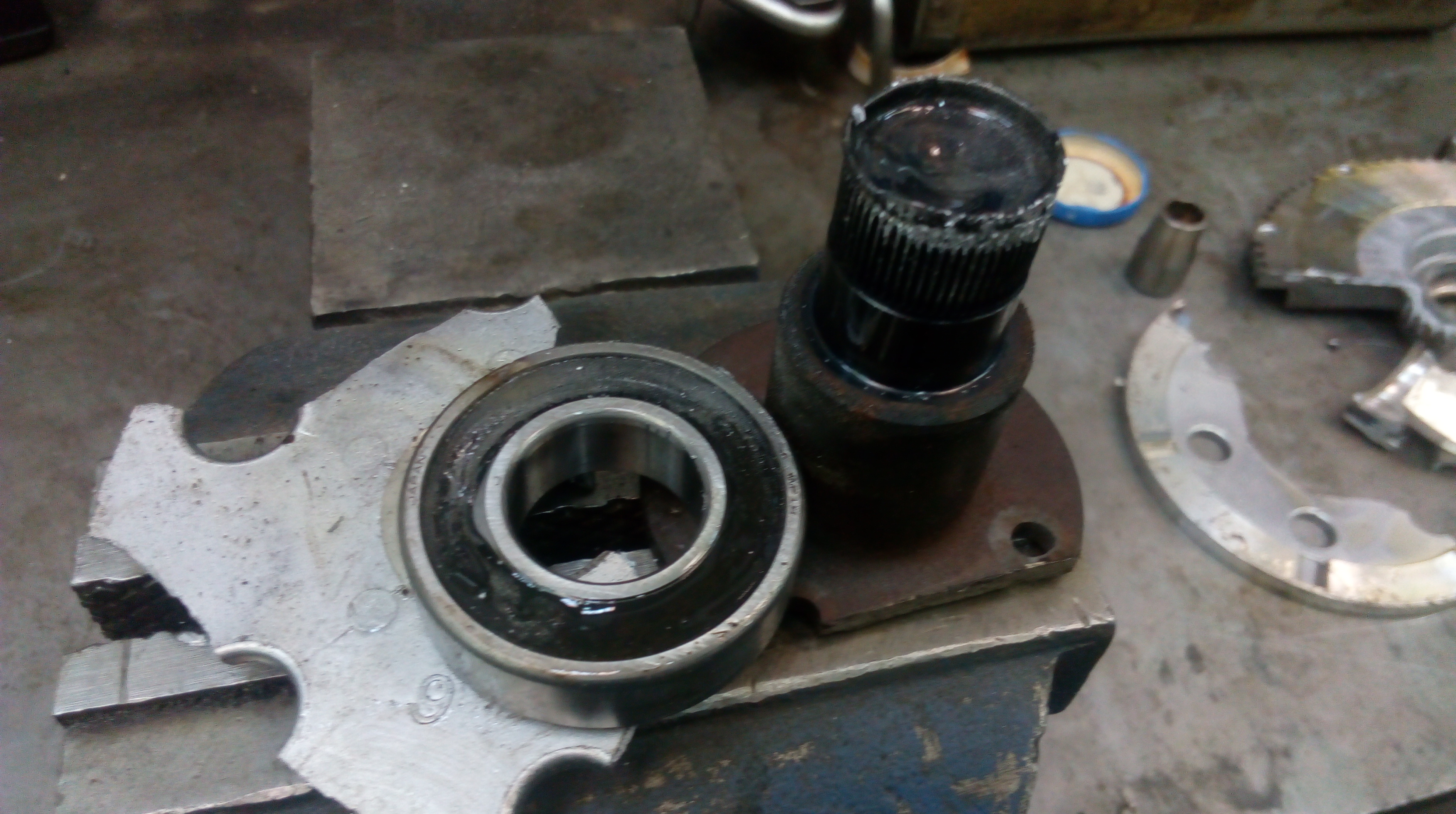

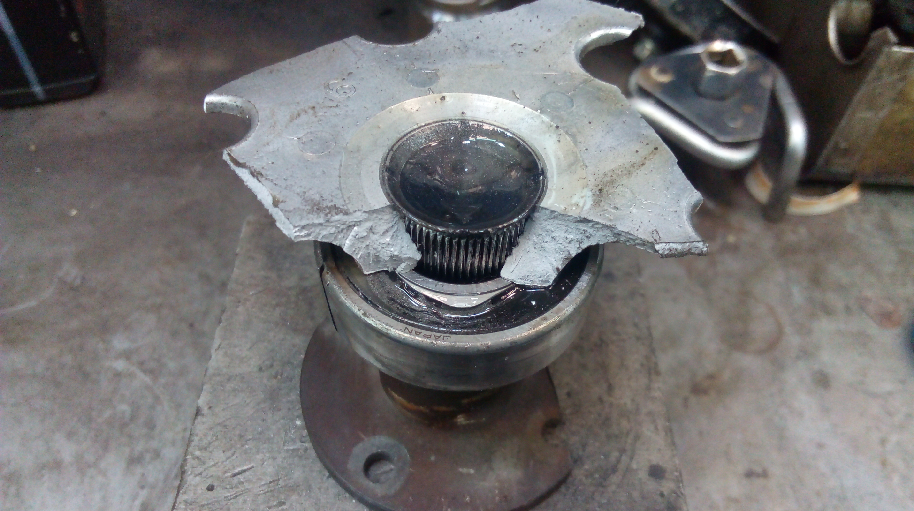

Паламал что-то
Муфта бензиновая. Но отличие с нашей, дизельной 2.5, у неё только в рабочей поверхности ответных половин блокировки. И почему-то другой подшипник(не по форме, по каталожному номеру). Возможно другие диаметры, что очень сомнительно. Скорее просто *фишка производителя*.....
Итак.
Метод разрушительного контроля
В этой муфте масла нормально так))) если сравнить с муфтой Люси в видео ранее.....
Вывод.
Подшипник без понтов. Сборка задней крышки с ротором, на валу- без понтов. Замена подшипника возможна
Зы. К слову, о подборе подшипников, сальников.....
Неспецифические детали редко отличаются своей новизной

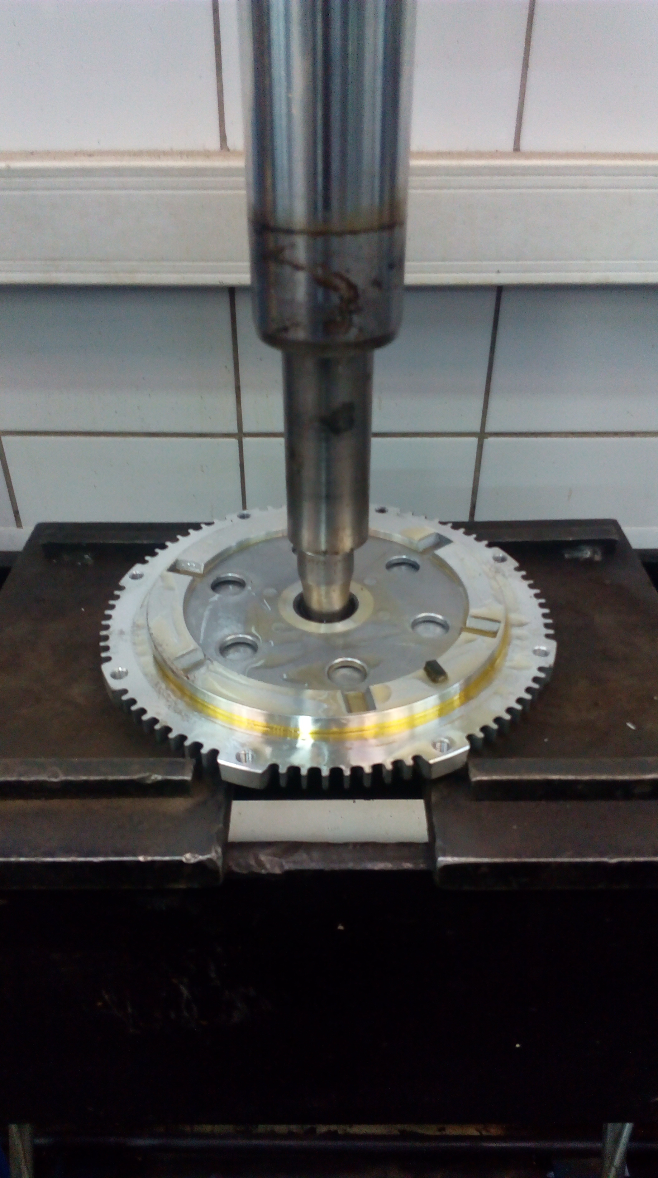

Интересно как это собирают на заводе?
Судя по фото, думаю что так: одевают на вал нижнюю часть корпуса, потом напресовывают подшипник на вал, затем все это в корпус. Я так понимаю, что корпус состоит из двух частей.
Свят, а есть возможность располовинить корпус так, чтобы выбивать не сам вал, а сначала подшипник и уже затем снимать его с вала? По фото не совсем понятно.
