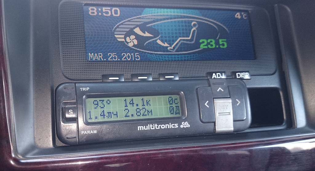

вот сфоткал с утра текущие параметры после приезда на работу 93 - градуса, температура движка
2.82м - время впрыска
14.1к - расход воздуха
0Д - дроссель 0%
но это сильно грубо. и в городе.
по трассе естественно без изменений.
вообще меня в джипах расход ни разу не парил, но проклейка видимо реально умное решение и приборчик тоже не врет про сокращение расхода воздуха.
0Д - дроссель 0%
Последний раз редактировалось hc2hunter 25 мар 2015, 09:03, всего редактировалось 1 раз.
0Д - дроссель 0%
3.2гр/сек-расход воздуха
1.3л/ч
сегодня путем легкой математики прикиниул реальный расход, в городе получил 20.2
в характере работы движка заметил какие изменения?

у меня если очень грубой математикой выходит где-то 18-19 в городе, но это сам понимаешь город, и никакая "математика" тут не работаетsprut писал(а): у меня кажет
1.3л/ч
да и потеплело уже неделю как. стабильный плюс на улице.
с одной стороны меньше стало тратиться на прогрев, но с другой кое-где уже хочется и кик-дауна дать по сухому асфальту, отсадив мелюзгу, кишащую перед бампером...
в поведении движка существенных изменений особо нет...
ну может быть слегка ровнее стал холостой ход, но это скорее на уровне самовнушения.
ну и чуточку тяжелее стало на разгон на 1 передаче с перекрестков. что говорит о том, что на холостом он реально лил лишнего.
а в общей динамике ничего не потерялось. и бензина просто визуально хватает на 3-4 дня больше, чем раньше.
в любом случае, по расходу буду считать и смотреть. на это надо как минимум месяц. но то что по БК резко снизился расход воздуха - это ФАКТ. был 17-18-19, стал в среднем 14-15. а когда тачка поездила и хорошо прогрета, даже вот до 14.1 опускается.
как там граммы/сек переводить в килограммы я х.з., у меня-то в килограммах в час указывается, но если тупо умножить на х60х60, то у тебя вообще получается 11,5 кг/час , что сильно ниже паспортных данных на 6G74. я где-то читал, что как раз 13-14 и должно быть в идеале.
тут уже нужен комментарий специалиста.
мгновенный расход - да... он плавает от 1.3 до 1.5 , я на экране выловил среднее.
и кстати форсунки у меня последний раз снимались/чистились 120 тыщ. назад.
все хочу сделать, да руки никак не доходят... думаю начать с промывки "винсом". ультразвука боюсь (
