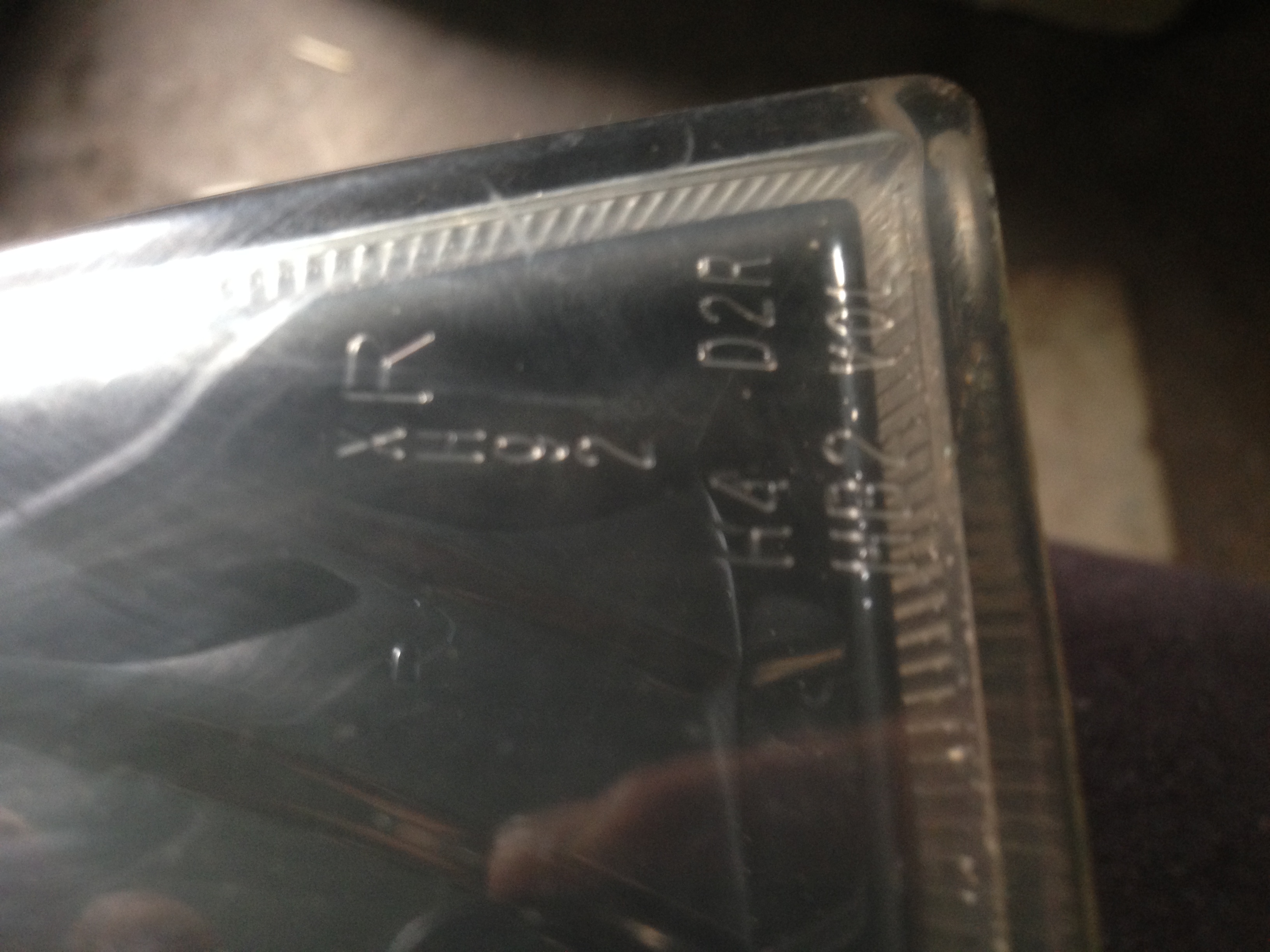

SmoAG писал(а):
moonchild писал(а):Те там есть значок DC/DR/DCR???
Там маркировка D2R - что соответствует маркировки рефлекторного ксенона.
сейчас посмотрел на свои фары. там маркировка H4 (пробел) D2R. погуглил, вроде можно ставить ксеноновые лампы D2R.
зы: ксен.блок есть, корректор и омывайки фар работают

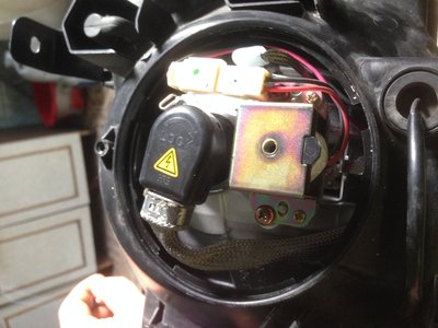

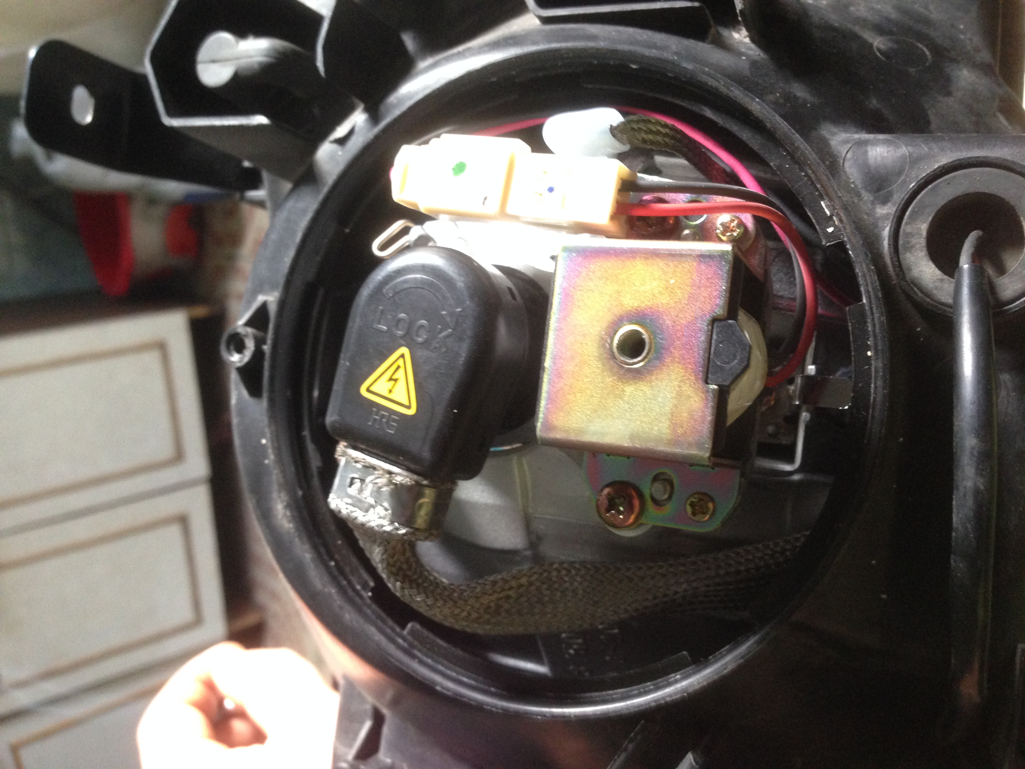

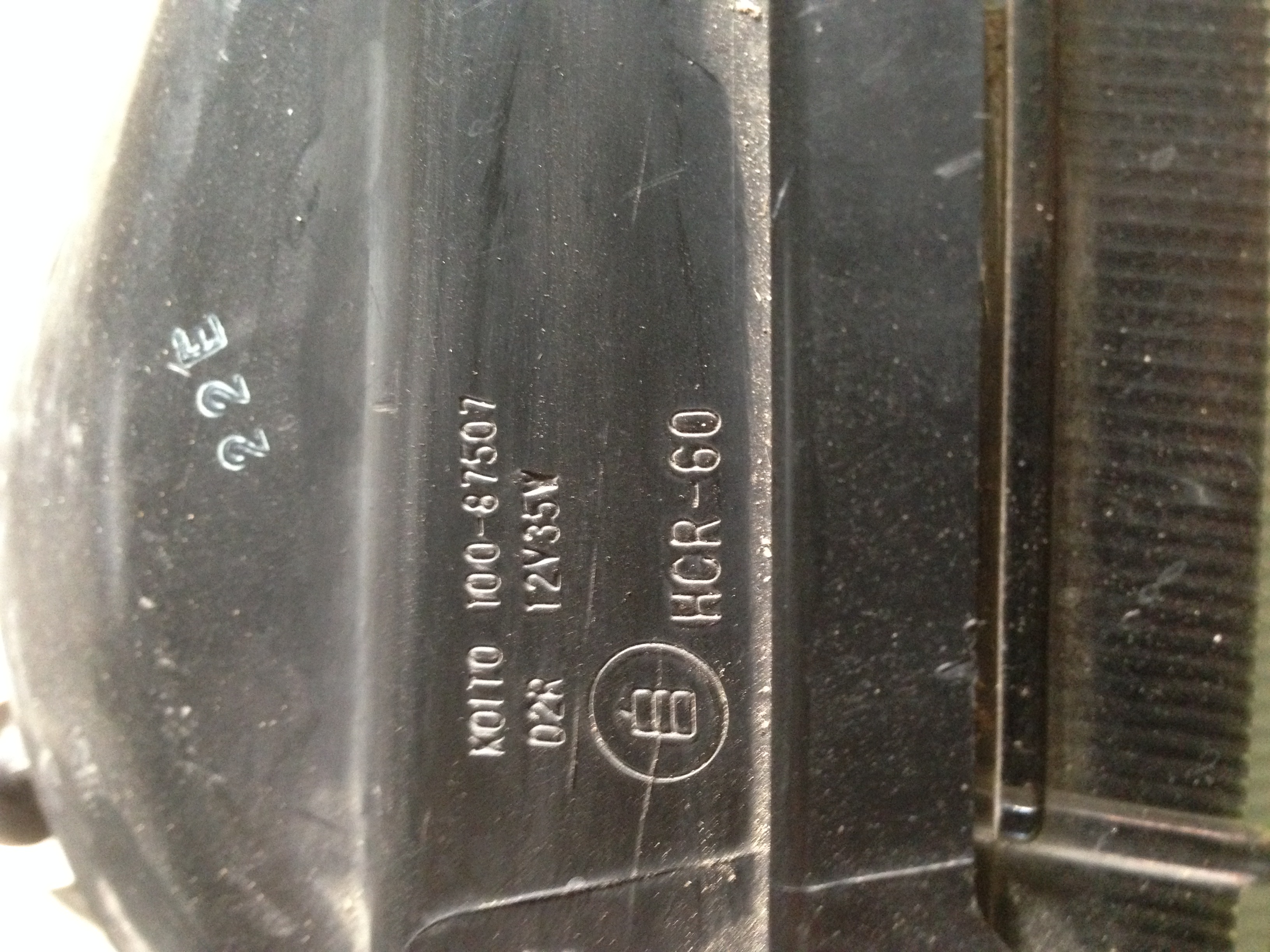

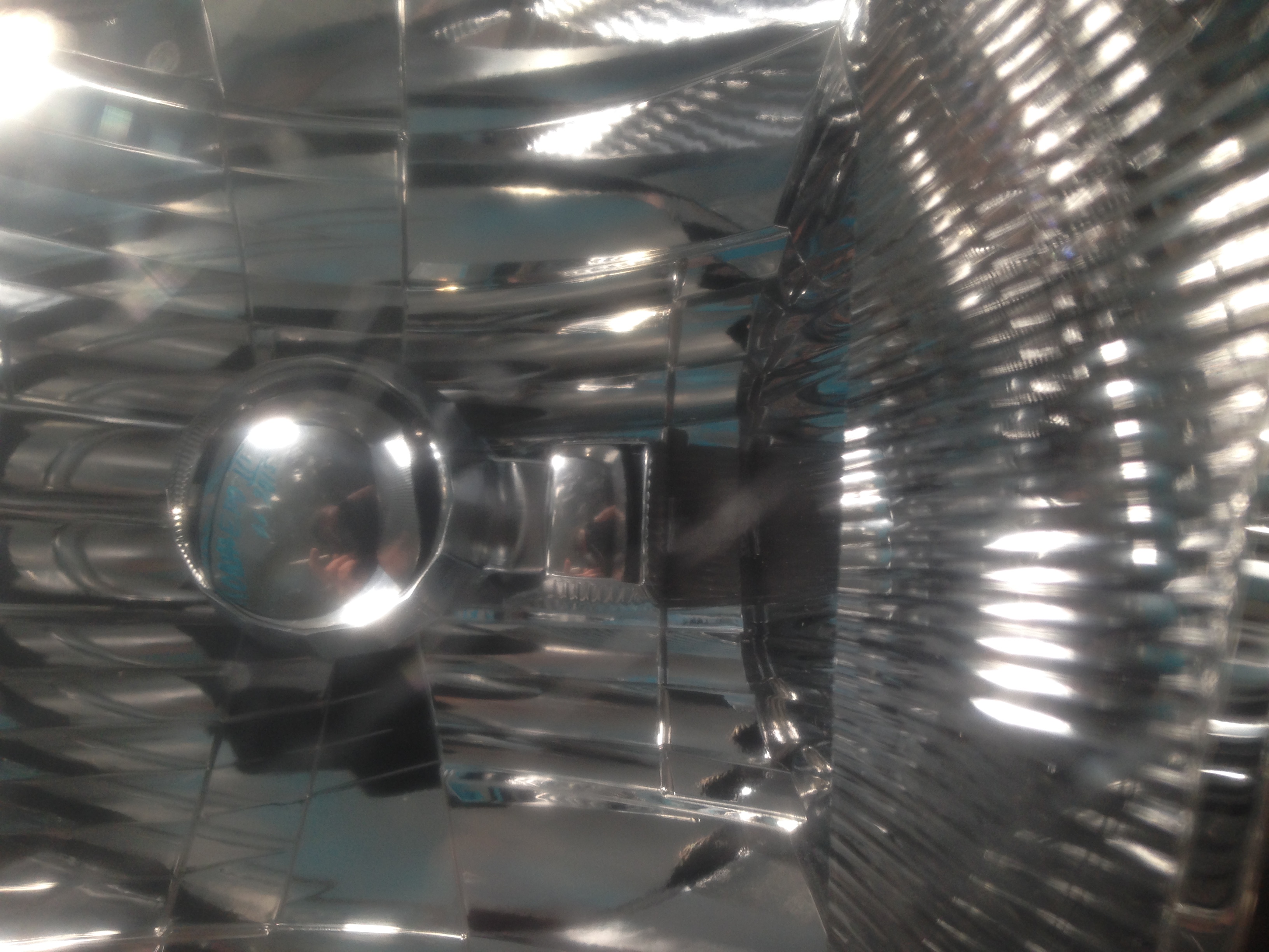

Как и обещал, немного фото оригинальных ксеноновых фар
Это как все устроено под крышкой лампа d2r и сервопривод для дальнего

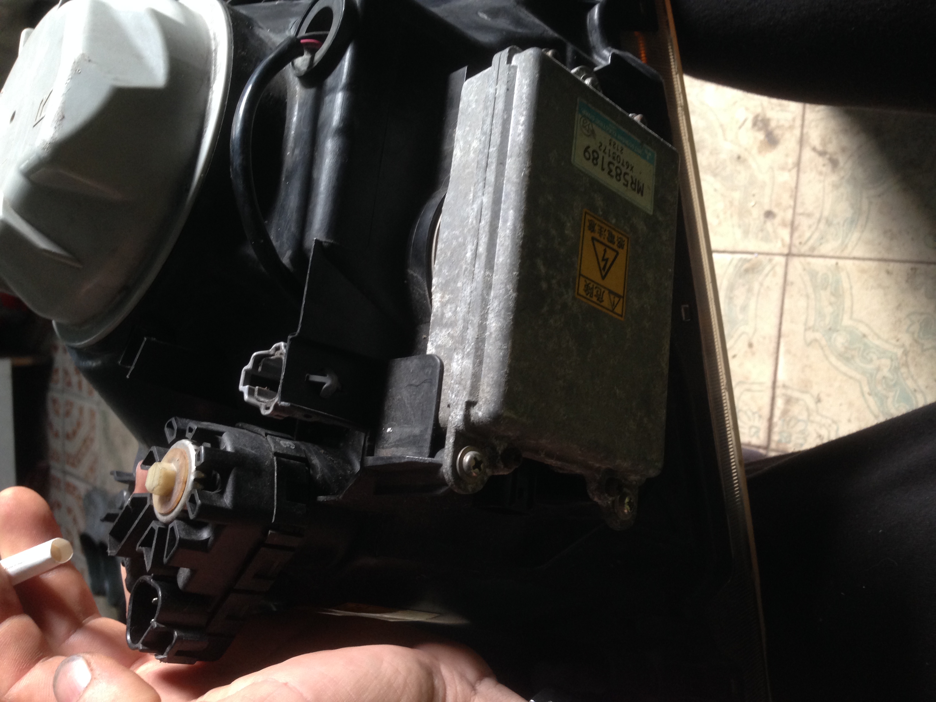

Блок розжига и разъём сервопривода над проводкой придётся поработать
Маркировка на корпусе Фары, видно что корпус чисто ксеноновый

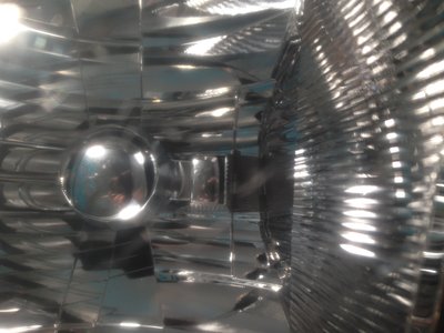

То самое отличие отражателя, под колбой лампы расположена маска сервопривода
Маркировка на стекле фары, четко совпадает с маркировкой на галогеновых.

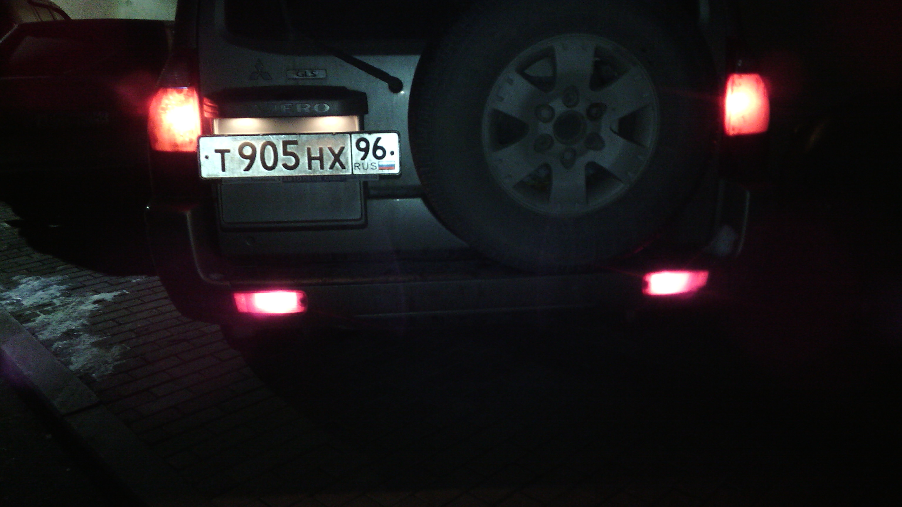

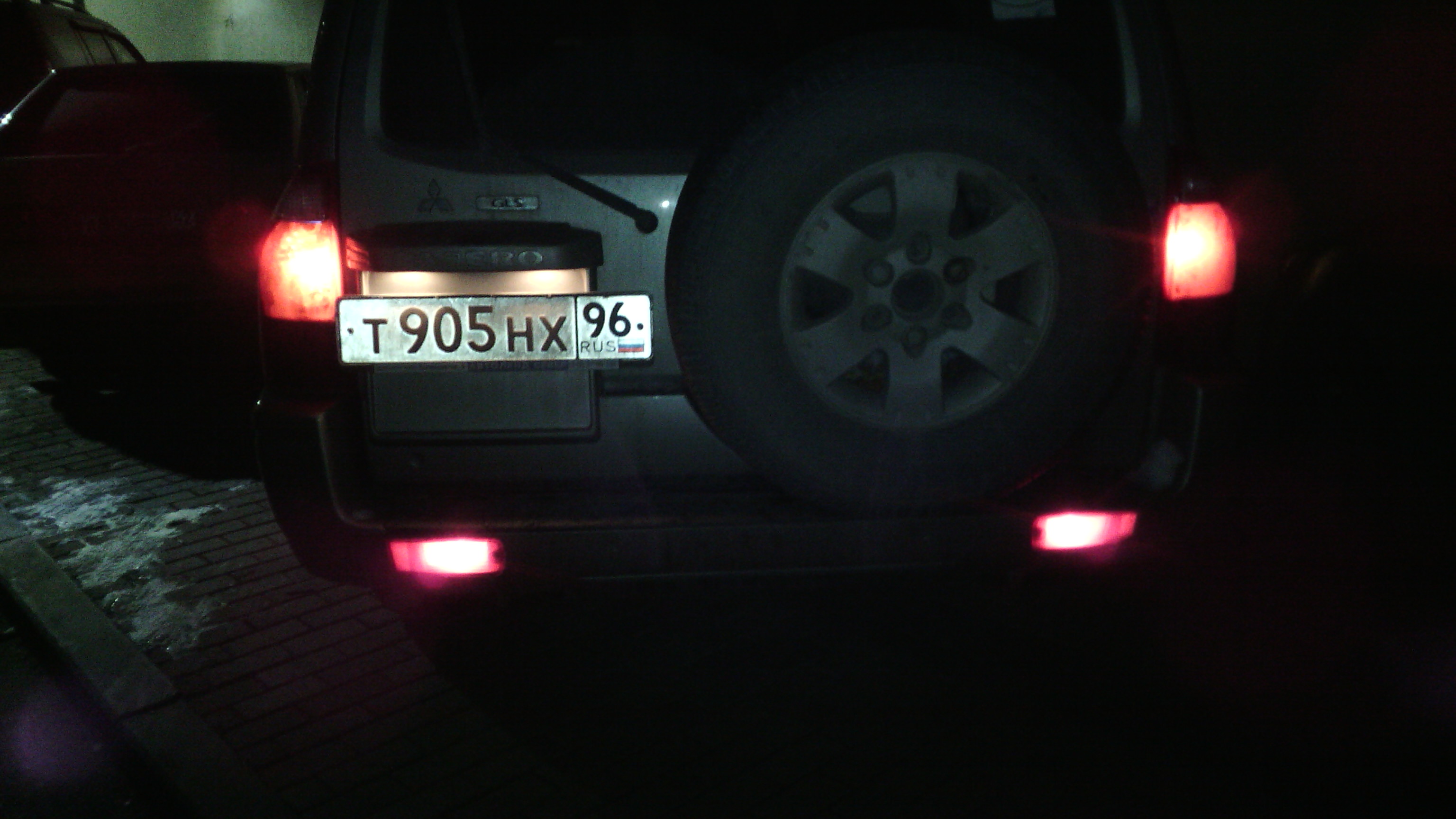

а вот на Ваш суд моя раздельная тюнингованная оптика (виз сзаду) :*ROFL*:
суть в том, что давно были внедрены паралельно стопам и габаритам патроны в большие фонари(патрогы стандартные от иномарки врезал) и стояли обычные двухнитиевые лампочки.....но на деле светили не ярко, как лампадки.... поставил светодиодные лампы....щас светят то что надо....но в режиме стопсигнала постоянно,щас нужно добиться,чтобы светодиодные лампы работали на пару со стопарями в бампере... т.е. один контур диодов как габариты, второй подключался при нажатии тормоза....
при покупке ,когда лампы проверял, они работали как в режиме 1 контур диодов так и в режиме 2 контура диодов.... щас разобраться нужно или + или - куда подавать на разъемы ламп....

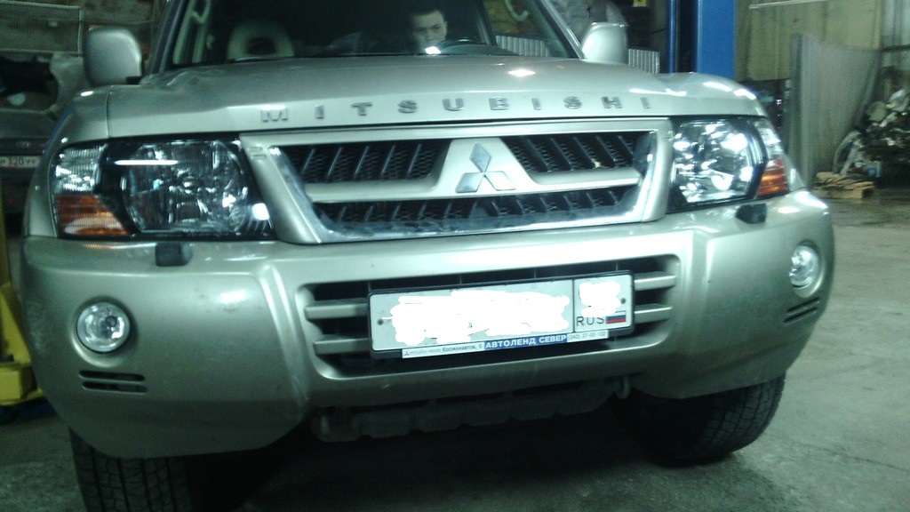

Вот поставил+новые туманки....доволен как слон!!!! кстати на моих старых есть маркировка под ксенон(могу продать, кому надо)
