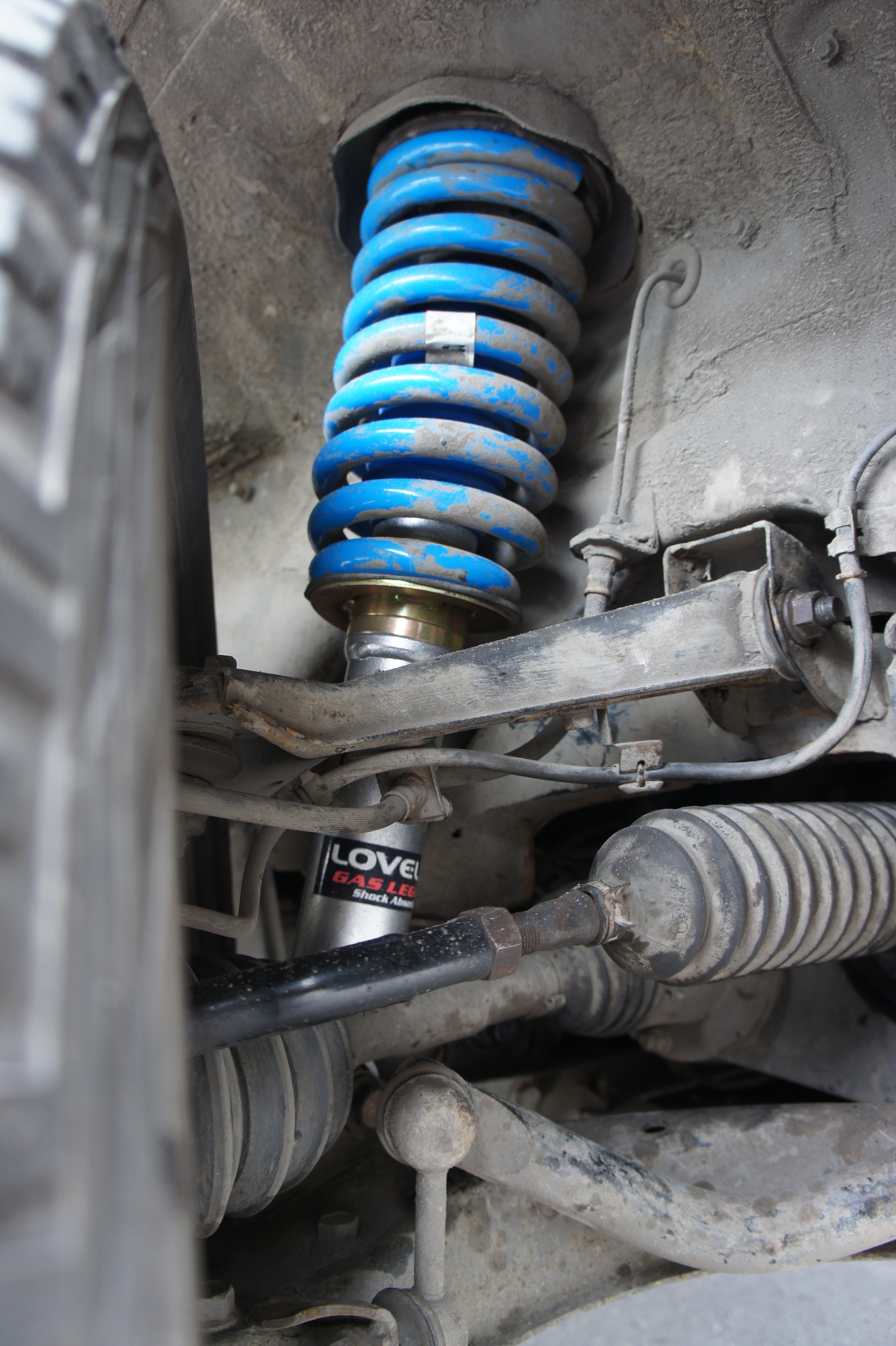

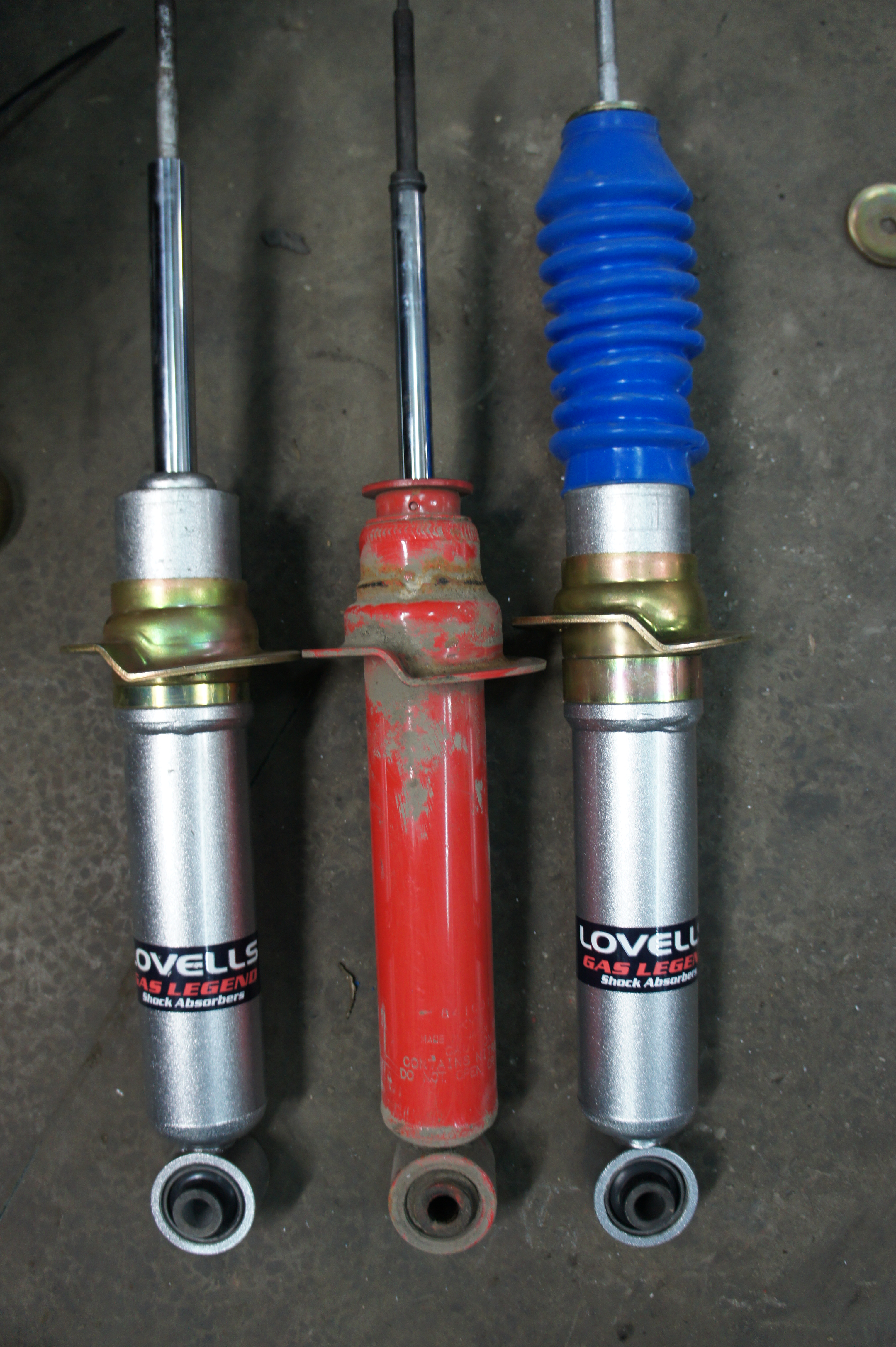

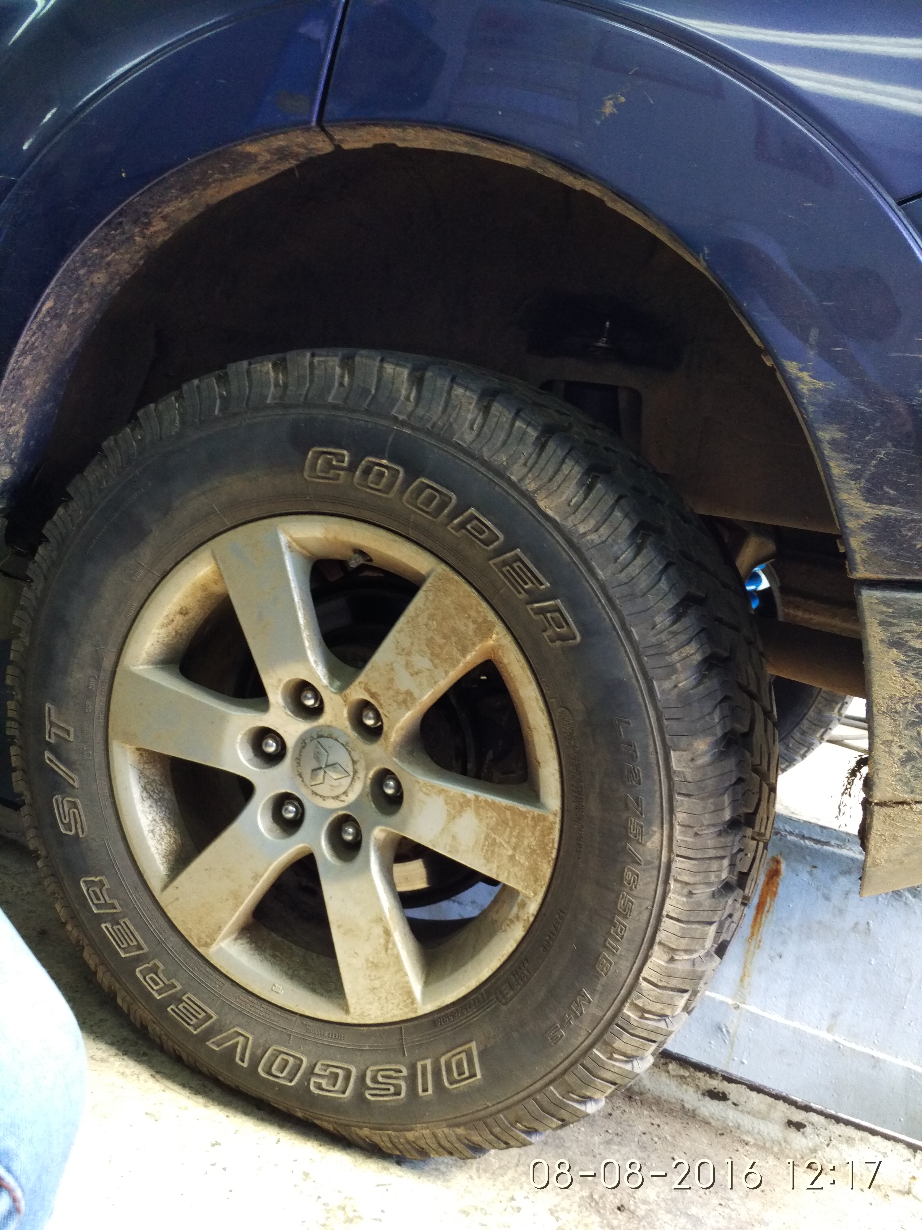

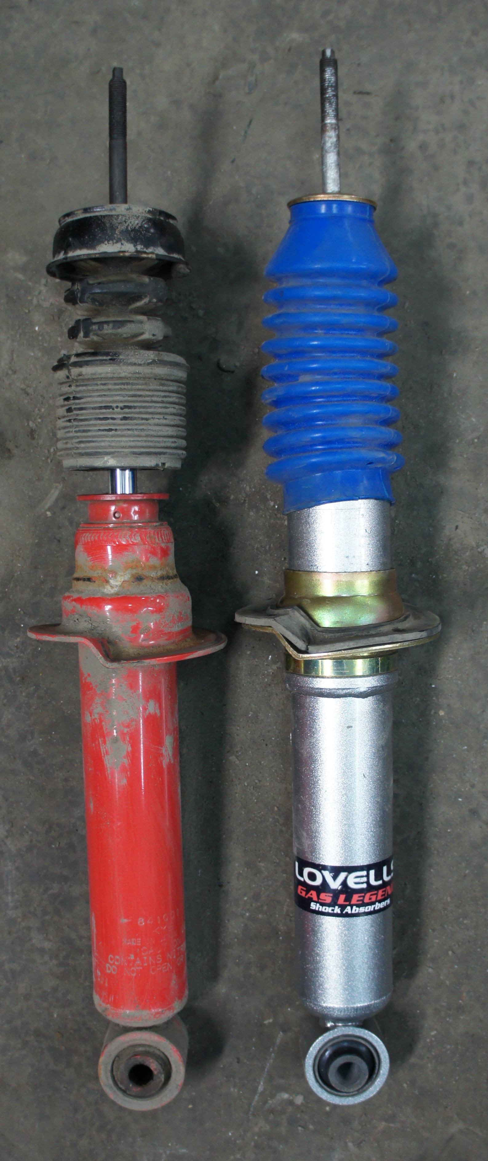

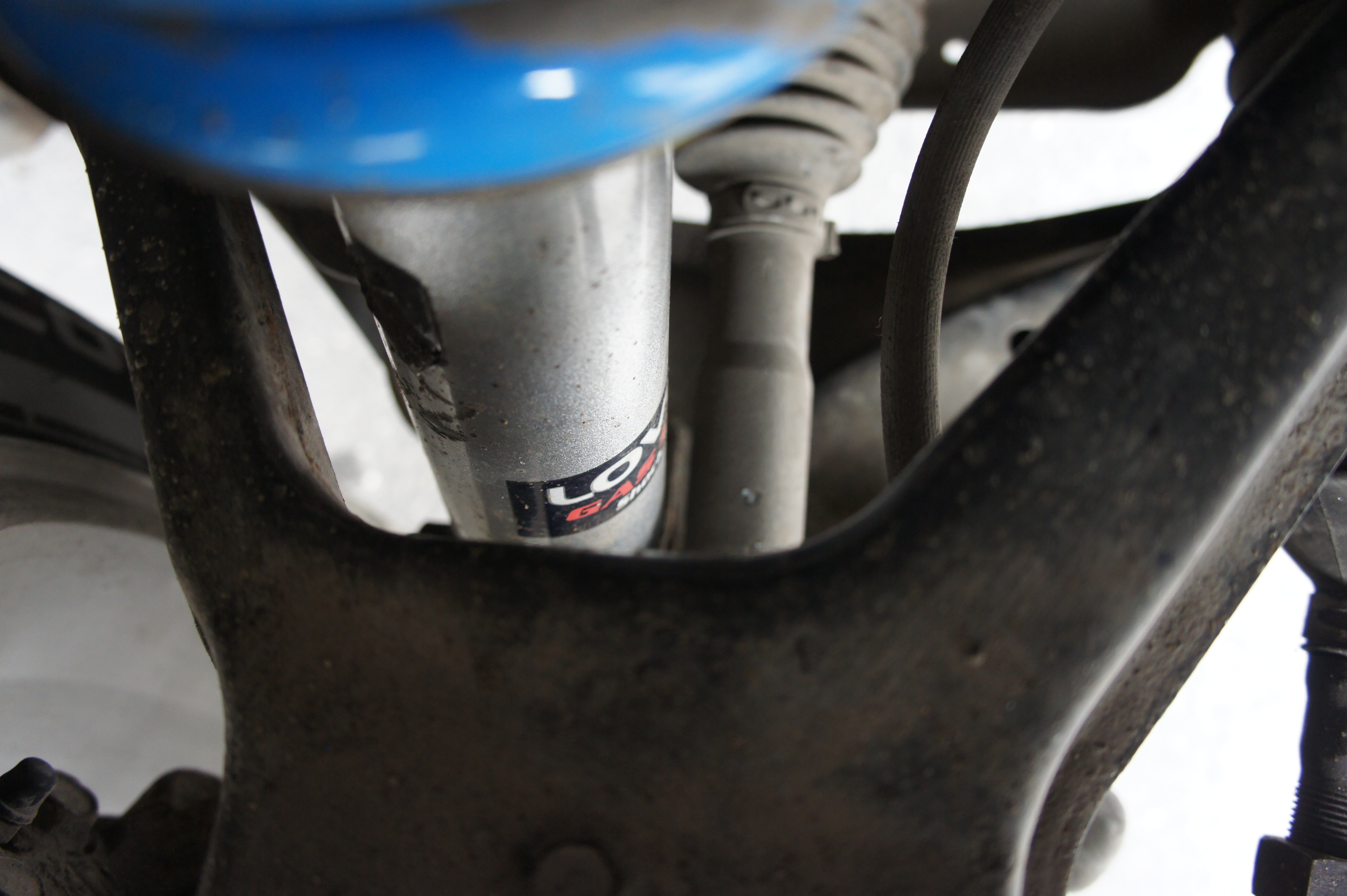

Спустя 10000 км пробега после установки пружин Lovells CFR-90 CRR-91 в связке с амортизаторами Kayaba SKORCHED4’s 841001 и 845017 (http://pajero4x4.ru/bbs/phpBB2/viewtopi ... 4#p2170664) морда просела на 10 мм.

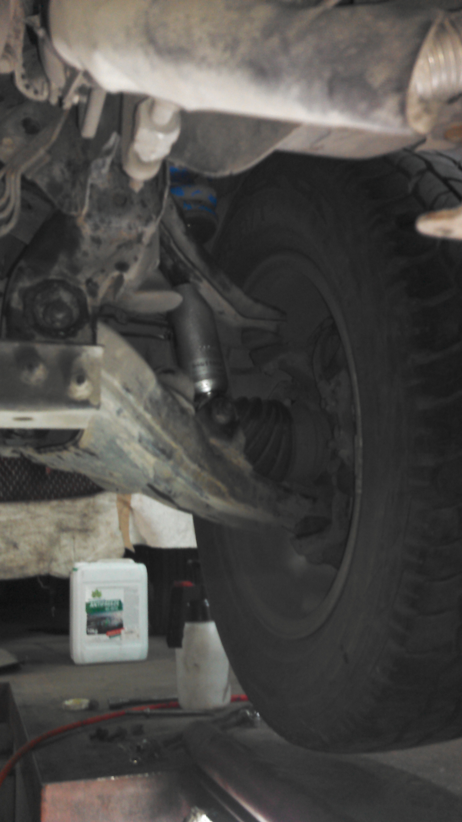

После установки E.B.H. было перед/зад 525/545 мм, после просадки морды стало 515/555 мм. Не знаю с чем связана такая усадка передних пружин, но я подозреваю что для дизеля всё же надо было ставить на передок CFR-90HD.
Не долго думая купил на перед амортизаторы Lovells и установил с одним проставочным кольцом 10 мм. В итоге поимел 540/551 мм и увелечение жёсткости передней подвески. Не критично, но жёстко - больше чем мне нужно было. Буду привыкать, делать не чего.
Для эксперимента ставил проставочное кольцо 20 мм - передок "взлетел" до 560 мм - это очень много.
Есть один нюанс - на вывешенных колёсах аморт прикасается к верхнему рычагу. В этом виновата толщина Ловеллса. Он тоще чем Скорчедс.
Паджеро 4, дизель, 2008 год, без обвесов, сделана полная шумка.

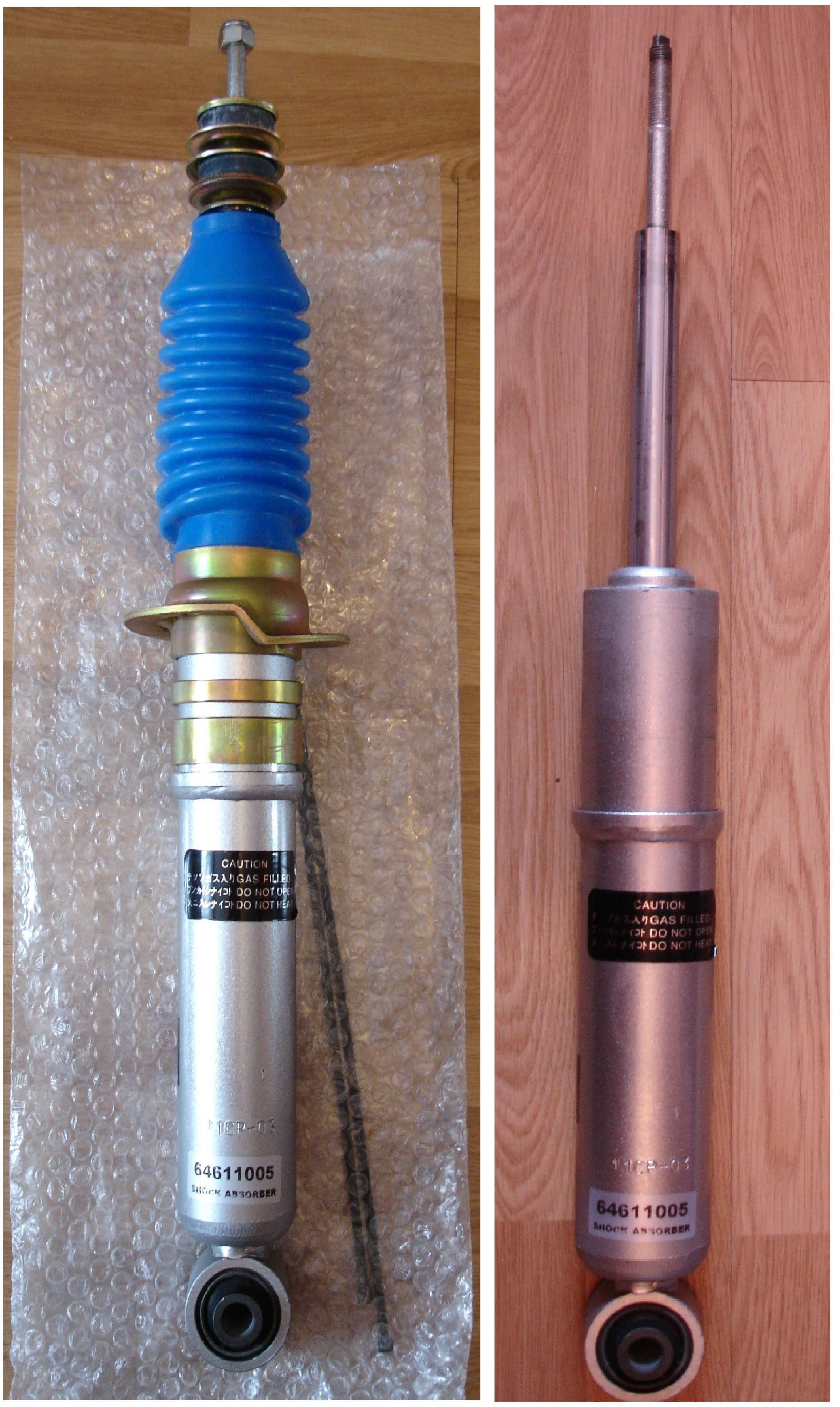

Перед Lovells CFR-90HD 2 шт.
Зад Lovells CRR-91HD 2шт.
Аммартизаторы:
Амортизатор газовый задний LOVELLS 64611006 2шт.
перед LOVELLS 64611005 2шт.
Народ подскажите такой набор кто ставил?
Подойдёт он для нашего Паджика 4
А то почитал форум, нашёл, хотел заказать, а в ответ типа гумно, да ещё и на наши машину не подходит.
Сейчас идёт скрип из под левой пружины(в этом районе), похоже на проставку резиновую 8 лет стойкам.
Писал на форуме но видимо не там, глухо.
Для небольшого лифта и освежить стойки подойдёт без бубнов?
Или что другое замутить.

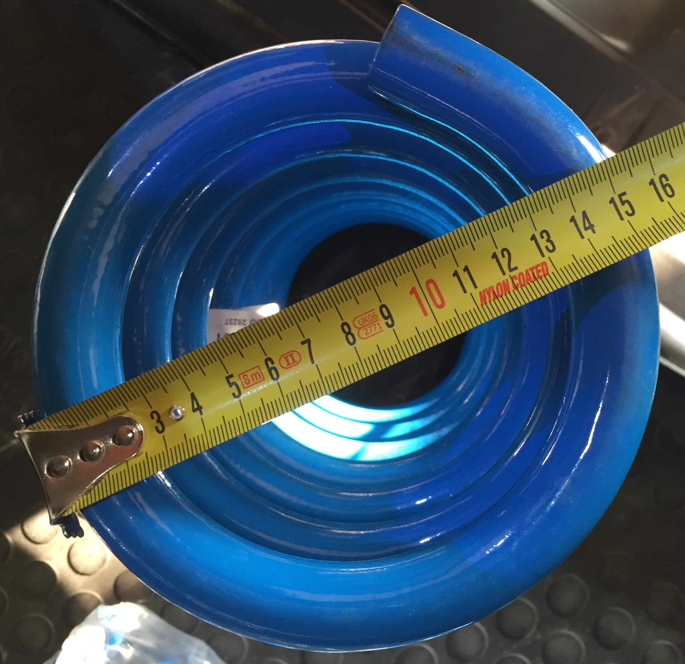

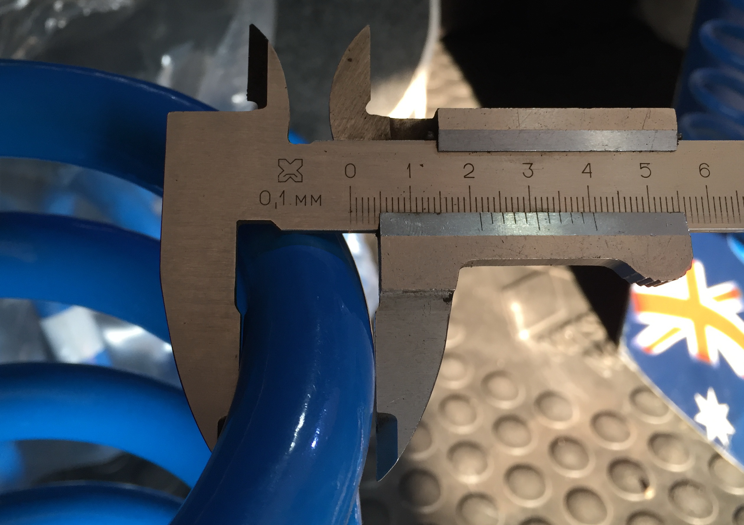

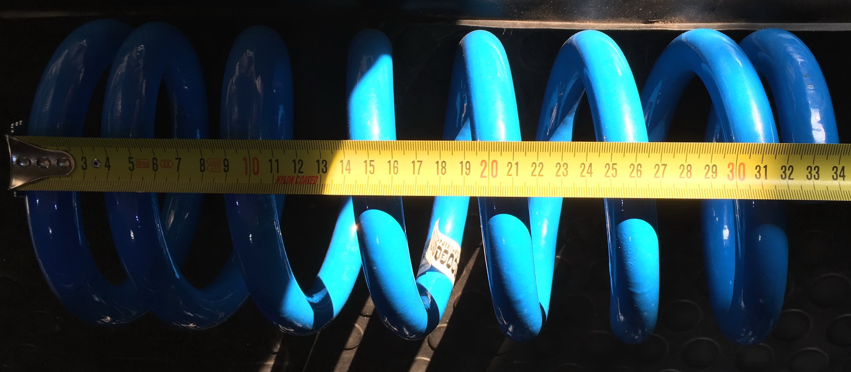

Установил на зад своего авто CRS-91
Параметры:
Length 345мм, Diameter wire – 21мм, Total coils – 7,5, Rate -740 lbs/inch
Ставил взамен штатных с примерно полуторогодовалым пробегом.
Е.В.Н.:
-было 510мм
-стало 540мм
(+) 30мм
По ощущениям - чуть более жесткие, чем штатные. Что, впрочем, было изначально известно.
Попробуем-покатаем.
Параметры:
Е.В.Н.:
-было 510мм
-стало 540мм
(+) 30мм
Попробуем-покатаем.

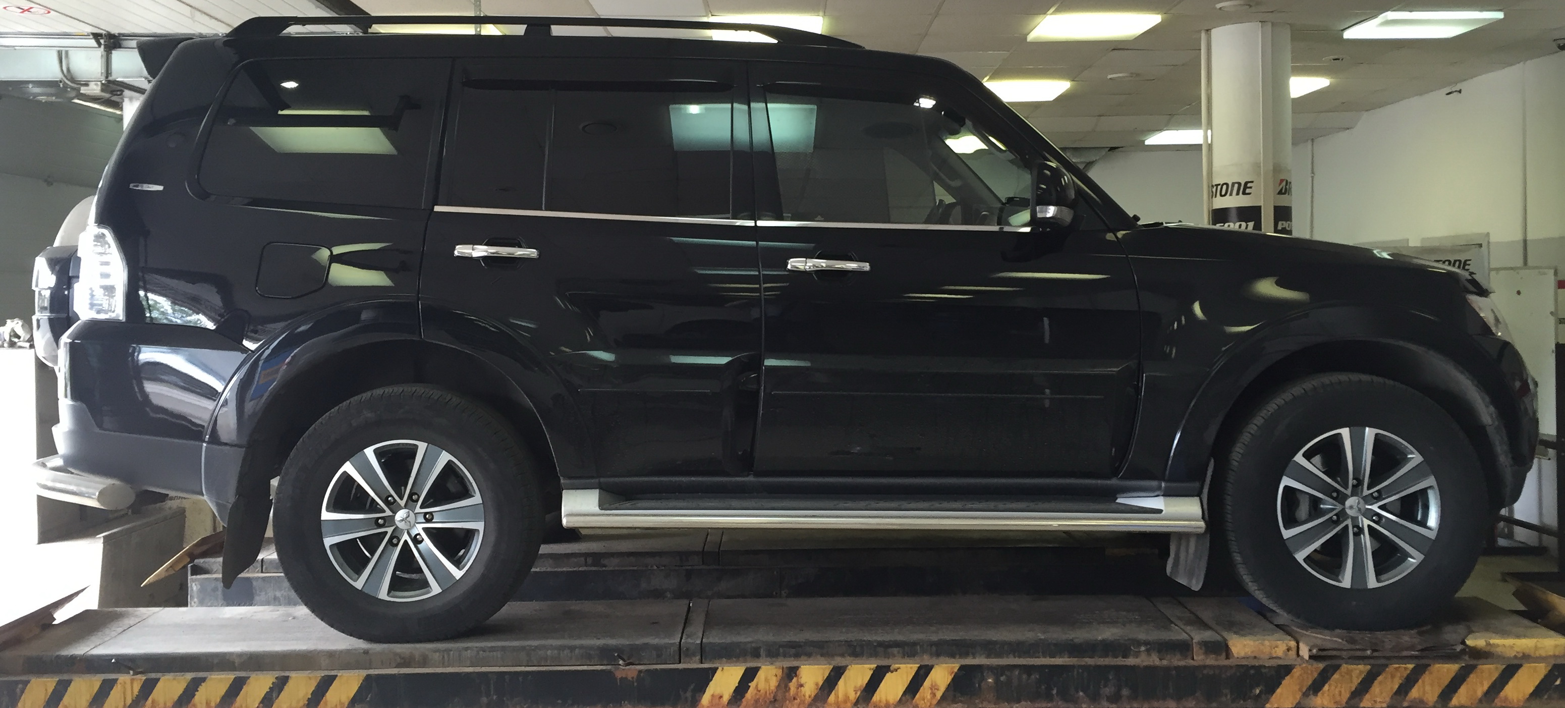

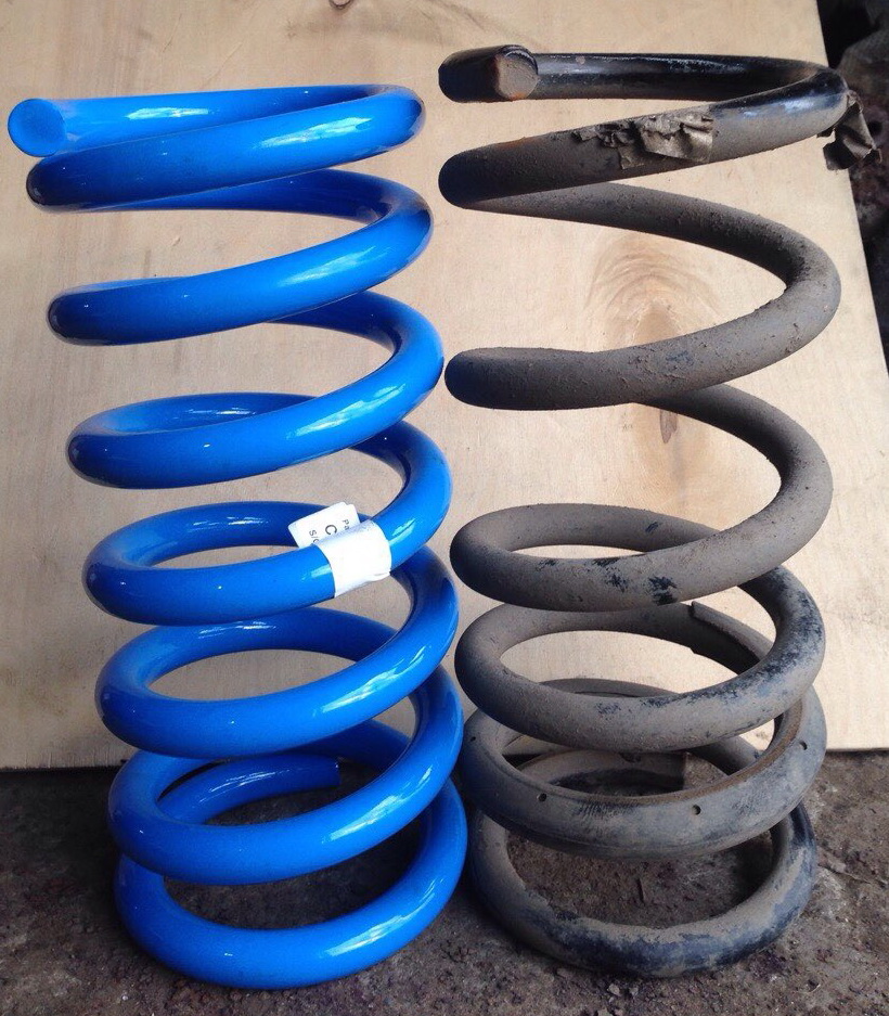

Нормально так задрало зад))
Ожидал меньшего.
Ну и пружина одна лопнута была у чашки сверху с вод. стороны.
Фирма то всё по России закончила существование?
Всё оббороздил, ГЛУХО.
Где в интернете висело,ото всюду прислали что нет в наличии и когда будут не известно!
Ожидал меньшего.

Да, хороший подскок.Дмитрий Постн писал(а):Нормально так задрало зад))
Ожидал меньшего...
Сколько Е.В.Н. зад/перед?
Как выставился развал?
Лучше быть, чем казаться.
- Дмитрий Постн
- Сообщения: 717
- Зарегистрирован: 01 июн 2008, 20:09
- Двигатель:: 6G75
- Мой автомобиль(и):: Mitsu-Pajero 3.8 LWB
- Откуда: Одинцово
- Откуда: ЗАО Московская обл.
- Поблагодарили: 10 раз
Re: Lovells Suspension для Pajero IV
Ожидал меньшего...
Поставил только зад.
Сход не делал пока.
Машина стала значительно комфортнее и адекватнее, срочно
Нужен перед.
Кто не успел,тот опоздал
Не спеши,а то успеешь
Mitsubishi Pajero/Montero IV 3.8
http://album.foto.ru/photo/1270156/

а высота от земли до арки сколько?

Я выбираю задние между CRR-91HD или CRR-91.Дмитрий Постн писал(а):Нормально так задрало зад))
Ожидал меньшего.
Сколько у вас высота от центра ступицы до арки получилась?
У "oasys" около 55см, у вас, мне кажется больше получилось...

Наверное тоже 55, сейчас немного отпустило после вылазки.
HD очень нравится и в лесу и на трассе, жду на перед HD.
Только разгрузили машину, потом померию.
