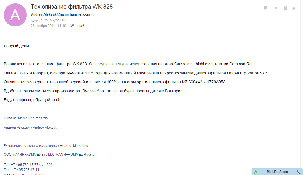

den1ska писал(а):Отписался в "контору" Mann. Посмотрим, что ответят по фильтру для П4(дизель)! d_mus, что тебе ответили в данных представительствах? можно в личку конечно, но думаю, многим здесь будет интересно!
WK 828.pdf
(88.68 КБ) 67 скачиваний

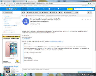

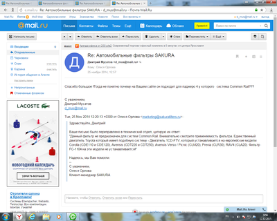

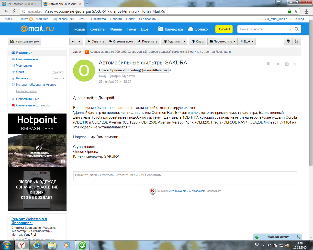

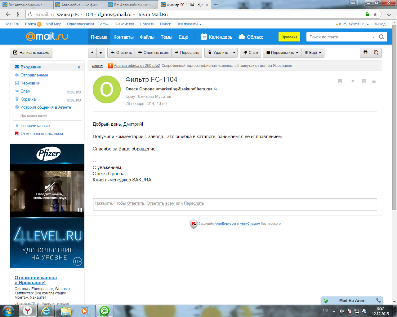

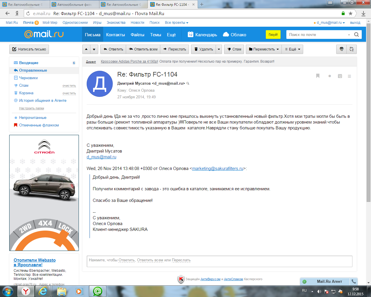

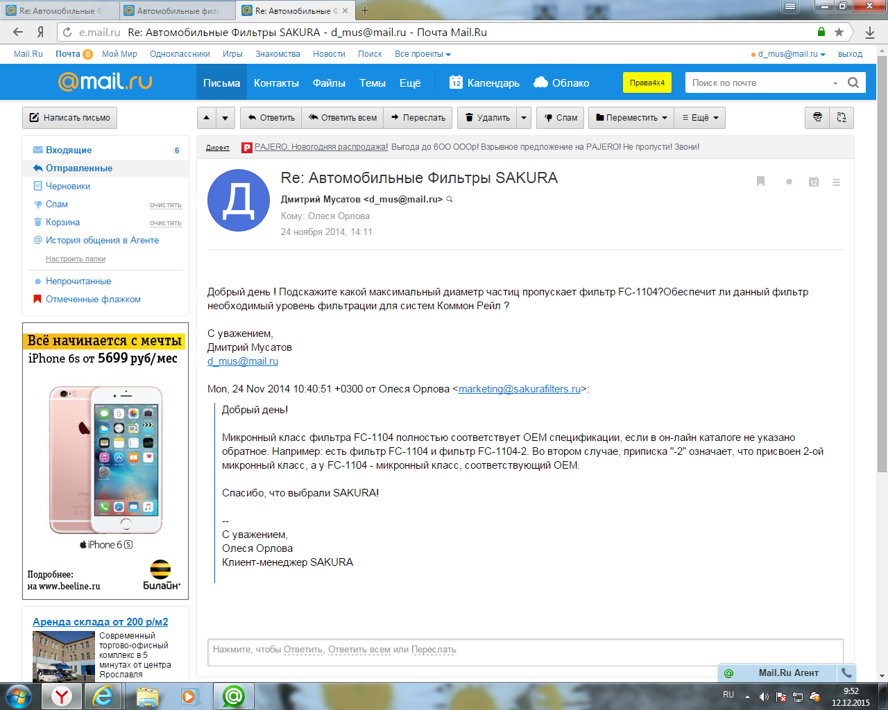

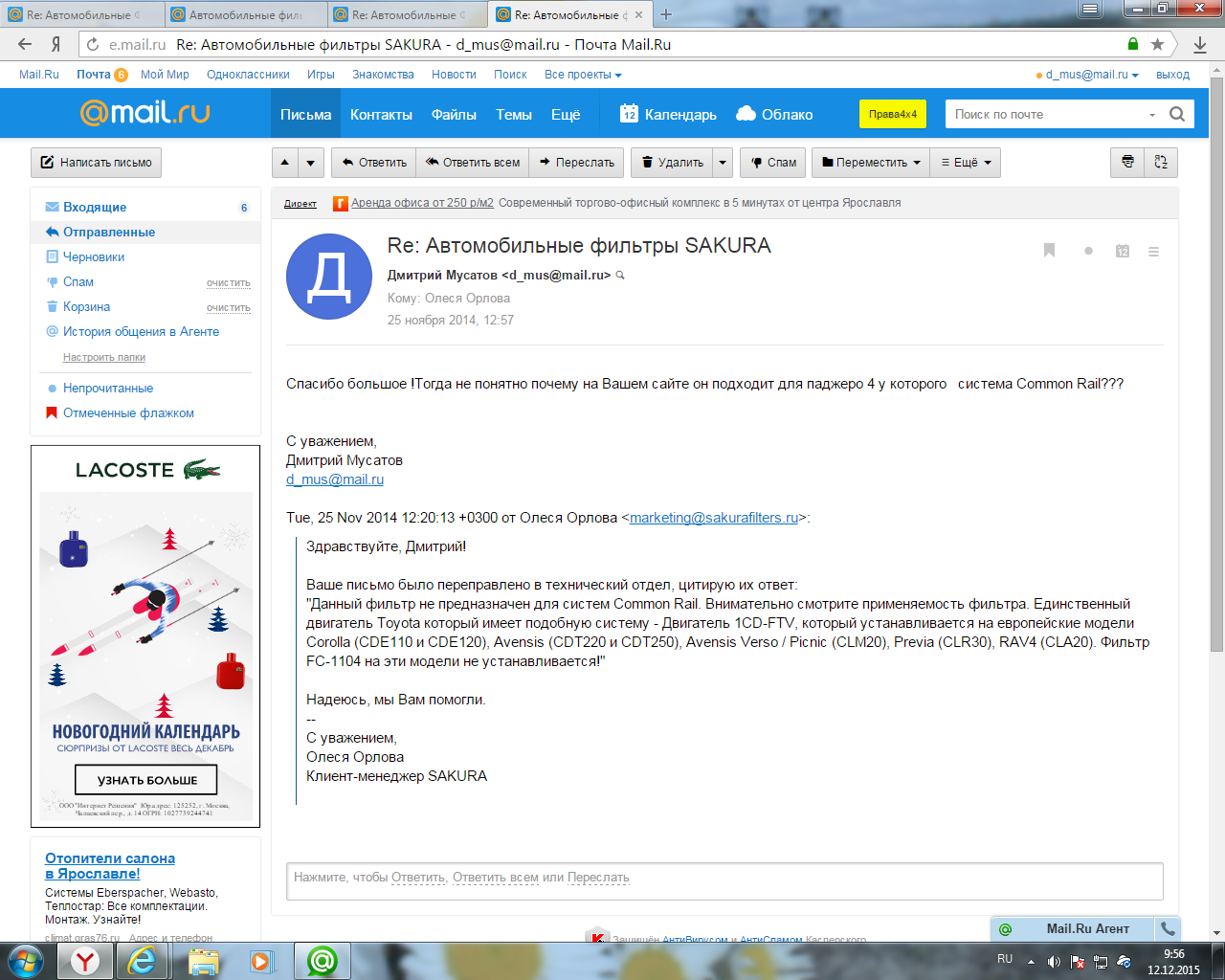

с сакурой переписка была гораздо длиннее так как указанный в их каталоге фильтр не подходил для Паджеро 4 по степени фильтрации как оказалось , они признали ошибку извинились и убрали фильтр FC-1104 из подходящих для Паджеро 4,кому интересно могу выложить переписку или отправить в личку

интересно. немного напрягся, хотя сакуру никогда не воспринимал как качественные фильтра. фоздух фильтровать, салонник или топливник для неприхотливых бензинок можно. но не для дизеля. ИМХО.
очень информативный ответ, а самое главное четко ответили на вопрос о степени фильтрации)))

d_mus писал(а):с сакурой переписка была гораздо длиннее так как указанный в их каталоге фильтр не подходил для Паджеро 4 по степени фильтрации как оказалось , они признали ошибку извинились и убрали фильтр FC-1104 из подходящих для Паджеро 4,кому интересно могу выложить переписку или отправить в личку
В студию, хотелось бы прочитать что за степень то такая, что не подошла для П4

Сообщение d_mus »
переписка в студии

Сообщение den1ska »
Кто-нибудь, объясните, где в данном "документе" указана "степень" фильтрации(микрон)? :*SCRATCH*:
WK 828.pdf
(88.68 КБ) 93 скачивания

Не претендую на истину, только мысли вслух глядя на мановский документ MH_Liquid_Filters_ru, который прилагаю и указываю номера его страниц.
Профессиональный лексикон фильтруемости - стр.94.
Для частицы 3-5 микрон (измерения согласно ISO/TR 13 353 (1994г.) допуск очистки: стр.56
- рядные ТНВД до 20%
- VE ТНВД 67%
- форсунки CR 85%
- рейка и ТНВД CR 95% и лучше 98,6%
Вывод: основной фильтр для системы CR должен иметь Тонкость очистки фильтра в микронах не более 5 микрон. В эти параметры Фильтрующий материал MANN+HUMMEL:
- вписывается частично Multigrade HC 5мкм
- соответствуют Multigrade HE 2 мкм и материал Multigrade HE+ с абсолютной фильтруемостью 1 мкм.
Смотрю в док.WK 828.pdf (который выше) и хочу заметить, что манн т/фильтр WK828 не подходит для CR, с указанной номинальной степенью очистки 45% от частиц 3-5 мкм.
Документ МАНН не прикрепляется, ссылка https://www.mann-hummel.com/fileadmin/u ... ers_ru.pdf

Aleks_I писал(а):Исходя хотя бы из этого , я для себя могу сделать вывод , что пользоваться надо только MANN - ведь на него я видел документ ? Может не спроста и цена на него блика к оригиналу , все остальные на порядок дешевле http://exist.by/price.aspx?pid=2F208438 ... I-D_(4M41)
какой документ?
цена не показатель. WK828 по цене как оригинальный для П-4, а по степени фильтруемости не проходит на CR и не соответствует на 100% оригиналу, как сказано в переписке.

Думаю MANN WK 8053 z про который упоминали в ответе из представительства имеет лучшую степень фильтрации чем WK828,а цена у него поменьше будет чем оригинал
