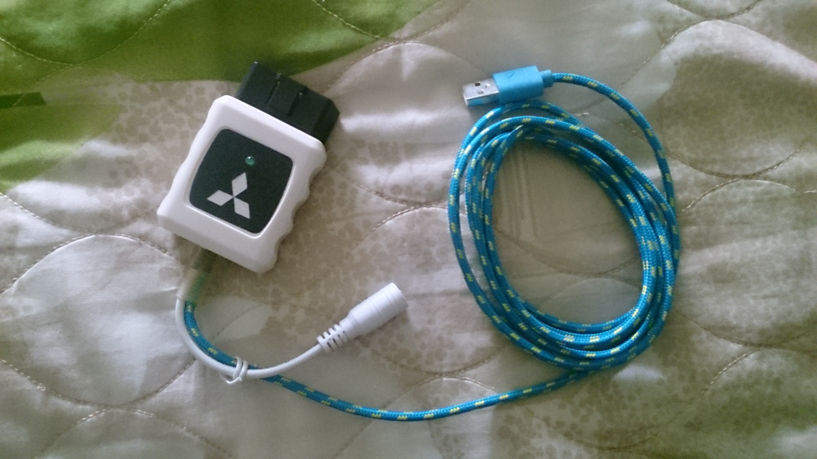

Мой кабель для коннекта.

winter1971 писал(а): Понятно. Значит правильно пытался соединиться. Не смог. Похоже там как то по особому нужно соединяться. У меня тямы не хватило. Может какой то спецкабель?
Диагностика кондея висит на 11-ой ноге.
Если в адаптере это не реализовано, связи не будет.

SNOOPER, Это понятно. Делать то что? Подожду ответа от Кирилла, глядишь и прояснит ситуацию с MMC-READER.

winter1971, должен подключаться. Пошатай адаптер. У меня всё ок с ним

.kkursor писал(а): У меня всё ок с ним
У тебя какая версия ридера стоит? Может обновиться?

winter1971, последняя, не помню. Вроде с любой проблем не было

А, в порядке бреда. У меня ммс ридер сходит с ума, когда ноут инвертором запитан. Только от батарейки работает нормально.

Я так и не смог соединиться с блоком. А адаптер у тебя какого поколения? Мой, который выше на фото, третьего.

winter1971 писал(а): Я так и не смог соединиться с блоком. А адаптер у тебя какого поколения? Мой, который выше на фото, третьего.
Напиши в поддержку.
Или попробуй перемкнуть 7 и 11 ноги.
Хотя думаю не просто так их развели, нужно чисто к 11-ой подключатся.
К примеру сделать переходник.
Такой же адаптер. Всё работает нормально.
SNOOPER писал(а): Хотя думаю не просто так их развели, нужно чисто к 11-ой подключатся.
Они в этом адаптере всё реализовали. Он внутри себя всё сам коммутирует. И массы, и ноги, и тд.

.kkursor писал(а): Они в этом адаптере всё реализовали. Он внутри себя всё сам коммутирует. И массы, и ноги, и тд.
Значит нужно осцилом посмотреть уровни, что там происходит при запросе.
Кстати контакты в обд поджать точно не помешает.

У меня иногда пошатать разъём надо, ага.
А их с какой стороны поджимать?
Сообщения: 57487
Поблагодарили: 4803 раза
Помпа 4м41
.kkursor писал(а): А их с какой стороны поджимать?
Прямо снаружи шилом.
